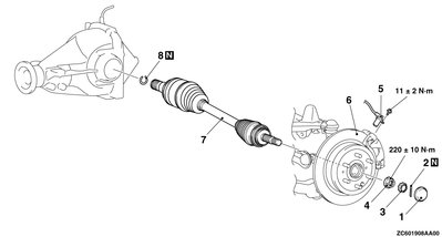

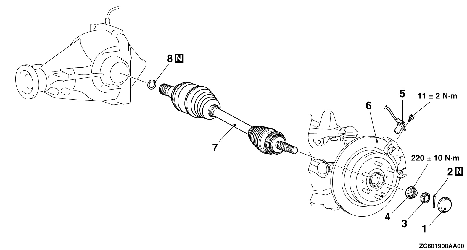

В сервис мануале написано, что наши ступицы затягиваются моментом 220 +-10 Нм.

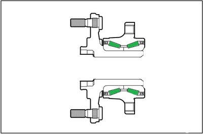

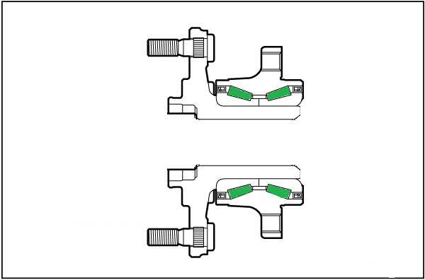

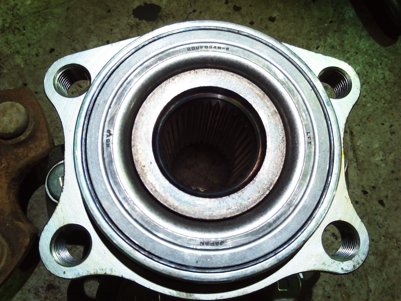

я тут накидал схемы-рисунки наших ступиц:
физика процесса такова:

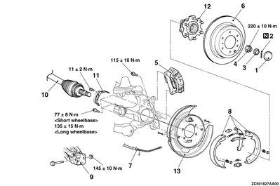

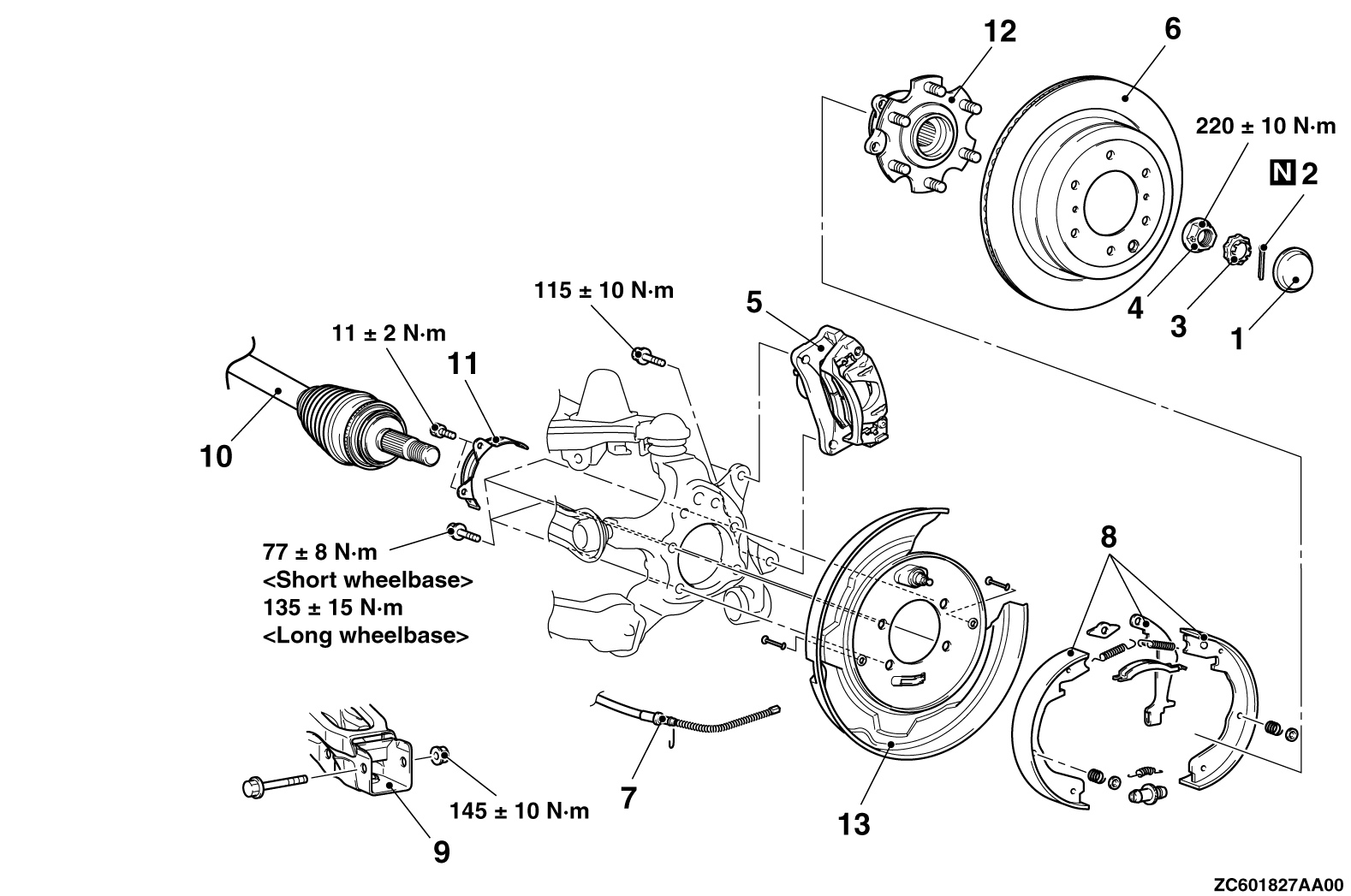

1. ступица прикручивается к поворотному кулаку 4мя болтами на 17 моментом 135 +-15 Нм на 5ти дверках
2. в нее изнутри вставляется привод
3. затягивается ступичная гайка моментом 220 +-10Нм (так написано в сервис мануале)

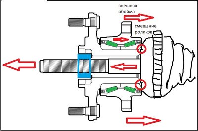

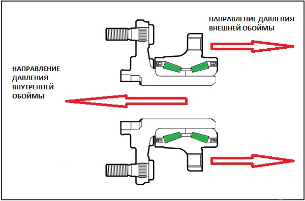

4. если ступичную гайку затянуть с усилием ЗНАЧИТЕЛЬНО бОльшим, чем требует инструкция, то происходит следущее:
-гайка вытягивает привод наружу т.к. она упирается в неподвижную ступицу и НЕ МОЖЕТ двигаться вовнутрь.
-привод давит на внутреннюю обойму подшипника (на рисунке красные круги)
-внешняя обойма подшипника стоит НЕПОДВИЖНО т.к. прикручена к кулаку
-происходит ЧРЕЗМЕРНОЕ давление привода на внутреннюю обойму подшипника и возникает МИКРО смещение внутри подшипника т.е. ролики смещаются под нагрузкой и возникает ПОВЫШЕННОЕ трение.
-происходит ПРЕЖДЕВРЕМЕННЫЙ износ внутри подшипника.

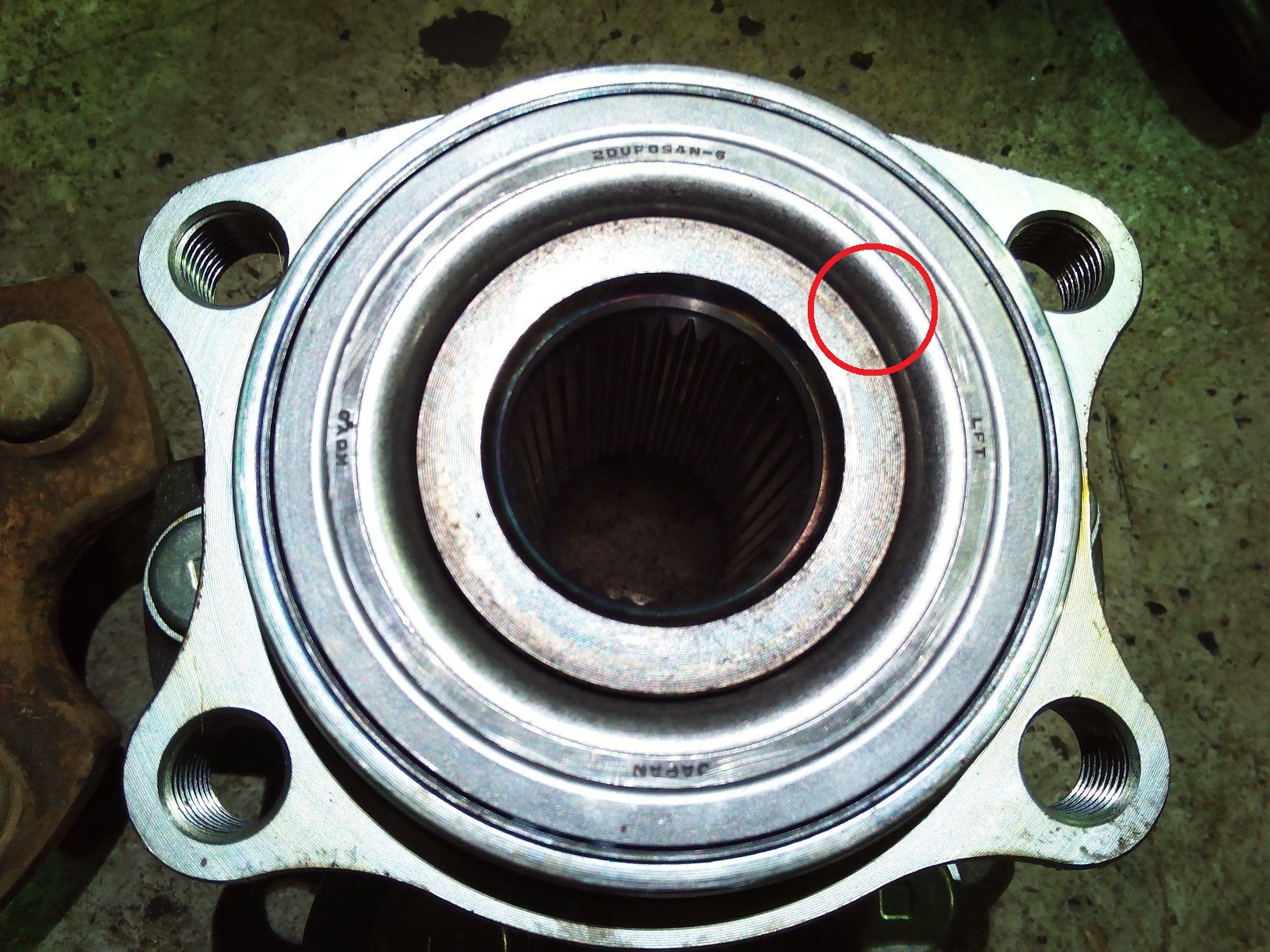

Наши подшипники официально не регулируются. Но если была перетяжка гайки, то возникает ли давление, как я указал на стрелках или нет? Т.к. внешняя и внутренняя обойма соединяется внутри мягкой кареткой(не знаю как правильно называть), которые удерживают ролики на своих местах, Но не предназначены для нагрузки.

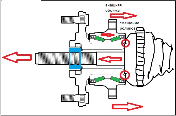

подшипник (половинки внутренней обоймы) сжимать особо некуда.
Ну да, какая-то деформация возможно происходит, но зазор между обоймами и роликами уже задан на заводе, и изменится не сильно.
К тому же, гайка тянет довольно длинную ось гранаты. Скорее вытянется она, нежели сожмётся подшипник.
Третий момент, как раз-таки, чем чревата перетяжка:
Резьба на гайке и оси с довольно мелким шагом. Как выше уже сказал, ось вытягивается, при этом шаг на резьбе "убегает", и гайку тупо клинит. Если продолжать тянуть, то какой-нибудь из резьб придёт кирдык.
Обычно для ответственных узлов разработчик не делает резьбы из одного и того же материала. Т.е. если есть риск перетянуть, то чтобы неответственная деталь поломалась. В данном случае это будет резьба гайки.
На долговечность подшипника это не влияет.
Конечно есть какой-то запас по прочности, но лучше всё же такие вещи тянуть по мануалу.

я к тому, что что привод давит на внутреннюю обойму и получается так буд-то он (привод) выпрессовывает внутреннюю обойму вместе со ступицей наружу.dvm99 писал(а):alex2x2,
разница около 3х мм между ступицей и внутренней обоймой

Ничего он не выдавливает, а просто стягивает две половинки внутренней обоймы подшипника.

Как мясорубка протягивает мясо сквозь себя, так и гайка пытается протянуть ШРУС сквозь ступицу

И что?alex2x2 писал(а):Как мясорубка протягивает мясо сквозь себя, так и гайка пытается протянуть ШРУС сквозь ступицу
Попробуй протяни через мясорубку кость
Вот так же и обоймы подшипника...

по вашей логике задний супорт давит только на внутреннюю колодкк, а внешняя не прижимается.
на самом деле затягивая гайку шруса вы прижимаете обе обоймы подшипника (внешнюю через саму ступицу) друг к другу.
конечно соблюсьи момент необходимо, но в случае затяжки пневматикой пострадать может резьба шруса и гайки, т.к. обоймы прижимаются друг к другу ( даже если вы их затяните 10кг).

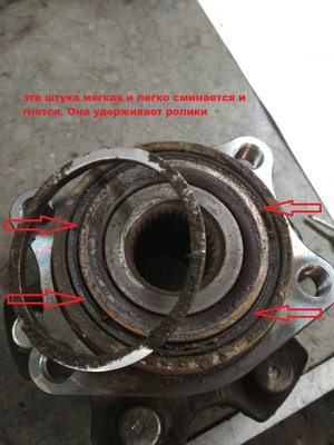

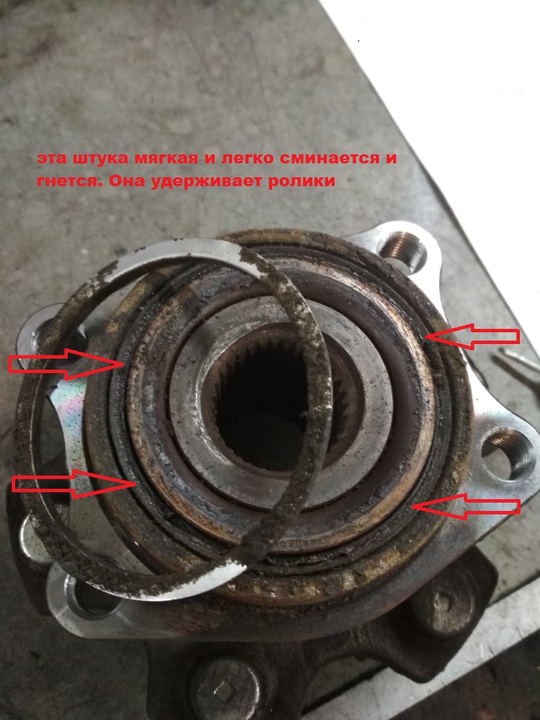

Преодоление бродов было? На не снятой с машины детали сварочные работы были? Перегрева суппортов из-за закисших направляшек не было? Оригинал в сборе или NSK|KOYO на старые ступицы прессовали?alex2x2 писал(а):Ступицы оригинал были. Пробег 20 тыс км. Загудели одновременно обе.Корней писал(а):А предыстория есть какая?
Сколько прошли новые ступицы, оригинал были?
По идее цапфа не должна давить на наружную обойму. Иначе ржавчина, песочек и т.д. будет влиять на заводской натяг, обеспечиваемый зазором между внутренними половинками. И в деформацию подшипниковой стали от перетяга гайки тоже не верю... Не то усилие.
