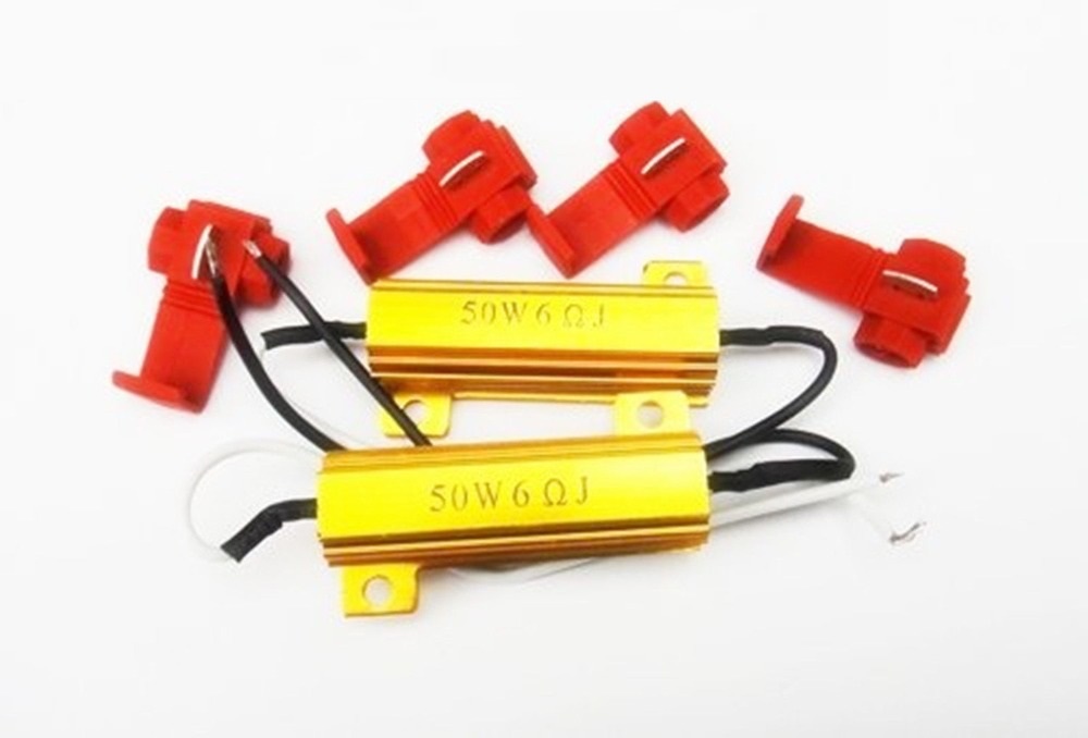

Re: Загорается значок ABS после установки стоп-сигналов Eagl
Нужно повесить одну лампочку под обшивку или в доп стоп.PROcop писал(а):Может кто сталкивался с подобной проблемой? После установки светодиодных стоп сигналов от Eagle Eye начал загораться значок ABS. Считал ошибку ругается на концевик педали тормоза (лягушку). Но стопы при этом работают. После того как загорится значок ABS, система конечно же не работает тормоза колом. Стоит только заглушить двигатель и выключить зажигание , то при повторном запуске все работает. Но ненадолго.
У кого какие мысли по этому?
Автомобиль Паджеро 2 рестайл. Правый руль 6G74GDI. Коротыш.
Можно поставить сопротивление эмитатор лампы.
Или вернуть родные фонари.
Я вот не понимаю, Вы себя успокаиваете, или нам что то доказать хотите?
У системы алгоритм контроля стоп сигнала, просто до безобразия.
Педаль нажата = на контрольном входе плюс.
Педаль отпущена = на контрольном входе минус.
При установке диодов, за счет их высокого сопротивления на контрольном входе плюсовой потенциал не может сменится, разрядится на корпус.
Вот система и считает что педаль давят до посинения.
Что делать я Вам написал выше. И не нужно искать каких либо приколов из вне.
Основной прикол в данной ситуации Вы сами. ))
