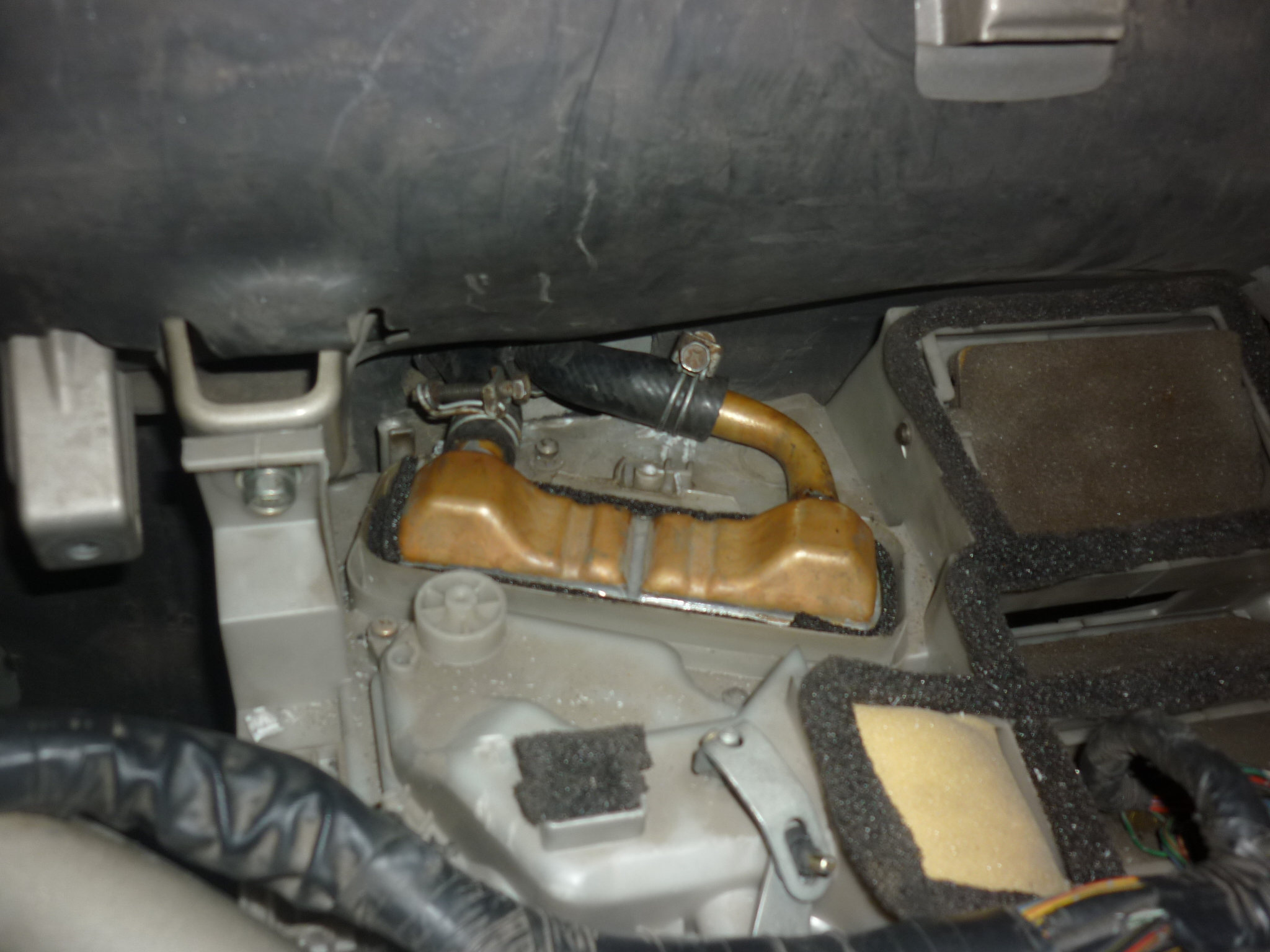

Всех приветствую! Вчера забрал машину с СТО, разбирали и чистили радиатор передней печки, так как было прохладно в машине особенно если больше 20 мороза. Вскрыли, действительно была сильно забита. Собрали, проверяем, в ноги и на лобовик дует горячий воздух, отлично! Но вот в боковых диффузорах, те что около дверей - еле тёплый. Перепроверили соединение воздухопроводов, все в норме. Напрашивается вопрос: а может оно так и должно быть?

Нужно было проклеить новый паралон на все стыки, паразитный проход воздуха. в заслонках
в боковые должно дуть горячим. смотреть рубашки тросов, мож не плотно закрывают заслонки. есть старая тема( ремонт и промывка радиатора) изжована до дыр : http://pajero4x4.ru/bbs/phpBB2/viewtopi ... =1&t=65505

сними корпус и проклей все по новой( паралоном) . из центральных теплый почти не дует
даж после проклейки. я брал шумку 5ммю по совету , помогло

В общем проклеили радиатор печки вкруговую. По воздуховодам стыки тоже плотничком заходят. (ну кроме как под рулевой колонкой, те что в ноги дуют), да и хрен сними. В ноги ща жарит - аж подгорает. Хотелось бы чтоб и в морду лица так дуло! Склоняюсь что заслонки не отрегулированы. Так неохота опять панель сдёргивать...алексей - Маленький Мук писал(а): ↑11 фев 2019, 19:32 сними корпус и проклей все по новой( паралоном) . из центральных теплый почти не дуетдаж после проклейки. я брал шумку 5ммю по совету , помогло

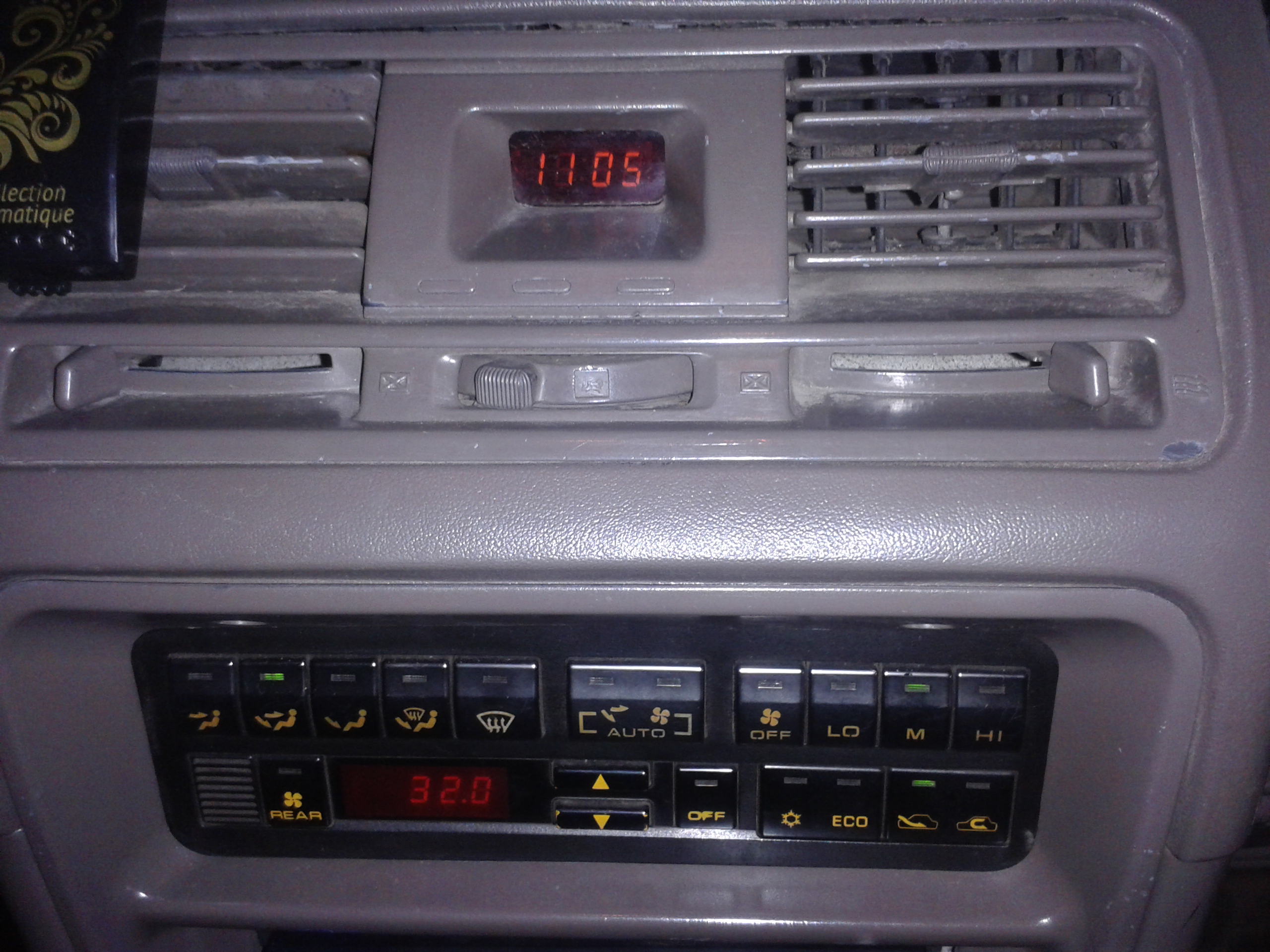

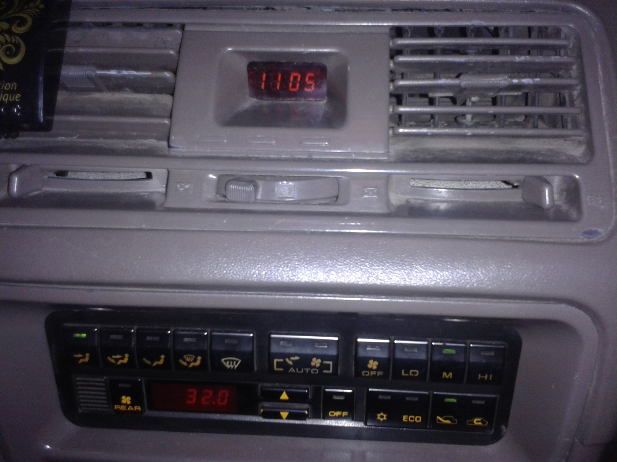

Всё! Добился своего! Нашел как на центральные воздуховоды тепло подается. Метод тыка помог. Фото прилагается.
В общем, первый вариант когда с центральных дует очень горячий воздух. И второй вариант когда дует теплый. Во всех остальных положениях климы дует холодный.

Если вдруг непонятно, то в первом варианте подача воздуха тока в лицо, а во втором и в лицо и в ноги. ползунок под часами влево.

Ща тож пробовал, дует теплым ток когда в морду направить, но один хрен с пассажирской стороны холоднее на много
