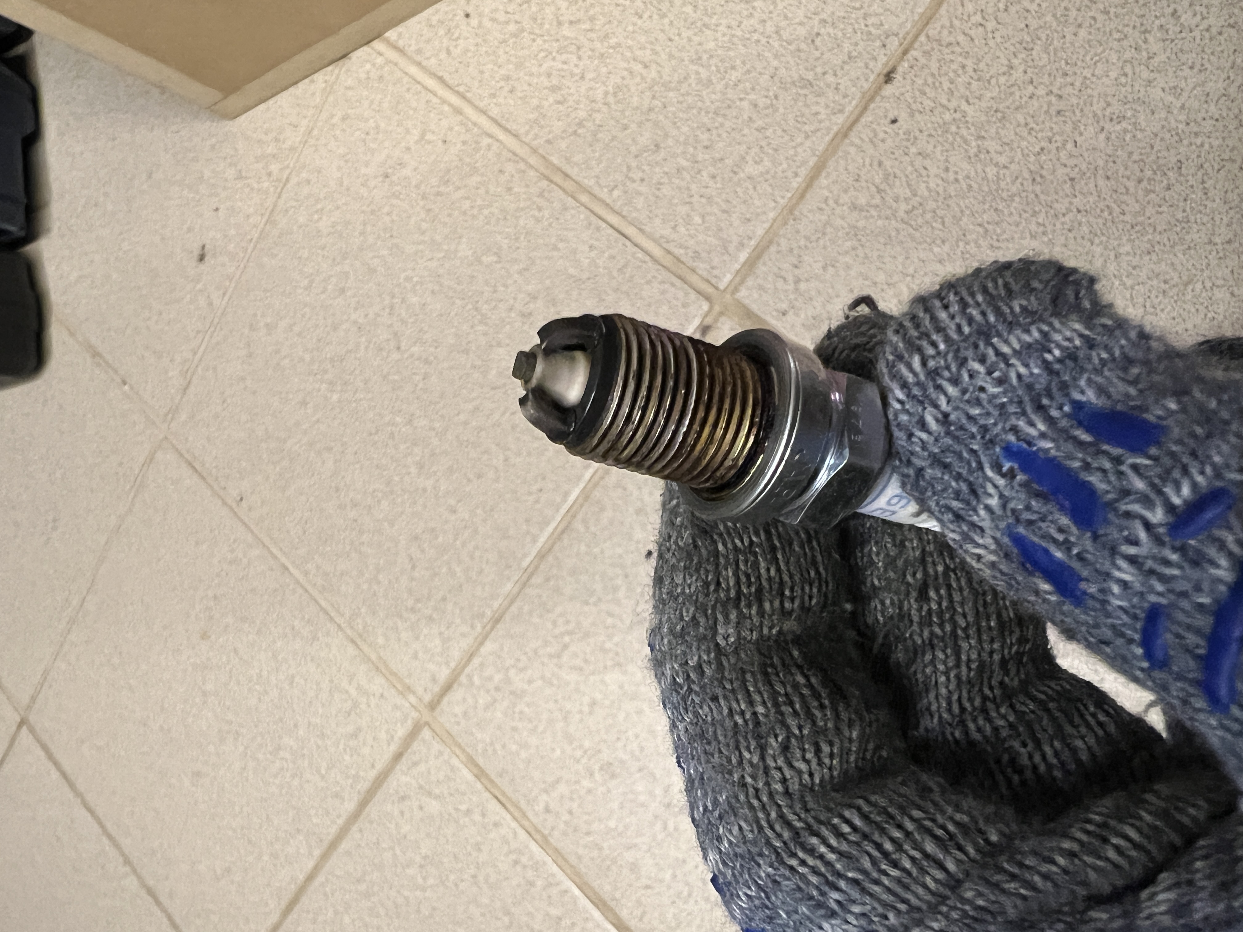

SNOOPER, да, родные 3 лепестковые.
Но мотор с ними работают ровно. И нормально заводился все это время.

SNOOPER, мне нужно решить эту проблему.
Но я уверен на 99.9% что заменой свечей этот вопрос не решится. Они новые стоят, исправные, по каталогу можно ставить что 3 лепестковые, что иридиевые.
Простые 30т минимум отхаживают без проблем.
Были бы они плохие, их бы не ставили.
Или на заводе сидят дурачки?
Больше вопросов, в чем косяк и почему вываливается ошибка богатая смесь.

Потому как не зажигают ваши новые исправные свечи бензин должным образом.
В новогодние каникулы менял свечи на машине с пробегом 10000.
Так что знаю о чём говорю.
Там тоже если работает, то работает ровно.
Так же на ней были малые зазоры в клапанах.
При 40-50 градусах 0.10мм с трудом, при комнатной, на утро, 0.06мм
На заводе точно не дурачки сидят. О этом никто не говорит.
А вот эксплуатанты, это вопрос.
Вы бы хоть немного подумали для какого региона машина изначально поставлялась.
А потом уже рассуждали о высших материях.
Ещё.
Рекомендую в бак плехнуть спирта грамм 200, чтоб связать воду которая там точно есть.
Машина то у Вас "новая", только она не вчера с конвейера сошла.
ПС.
Перед праздниками был тоже арабчонок с пробегом около 20000.
Потряхивало холодного после запуска. Свечи он где то менял, не помогло.
Пропуски на холодную были всё равно. (чек не горел)
С прогревом всё отлично работало.
Отрегулировали клапана, и всё нормализовалось.
Вот такое "импортозамещение"
Ещё.
ПС.

SNOOPER, спасибо за развернутый ответ.
К работе мотора, по вибрациям, вопросов нет. Никакого потряхивания и прочего, что на холодном, что на горячем, тихо шелестит.
Но при малой нагрузке вываливается ошибка, сразу по обеим банкам. И это появилось после того как был косяк с запуском на 80м бензине с прострелом в воздушник.
По некоторому опыту на разных машинах, если со свечками косяк, он четко проявляется на высоких оборотах от 4.5-хх, провалы/пропуски/подергивания. С соответствующими ошибками. Тут этого не наблюдаю. Или эти мозги не понимают что есть пропуски?
Про арабские Паджеро какой только ерунды не писали. И антифриз у них летний типа синяя вода, и печка не дует, и прошивка другая, и масла все ужасные и все срочно надо менять еще вчера. И вообще машина плохая - Покупайте наших слонов.
По факту, все жидкости были нормальные. Как и печка шикарно дует даже в -30.
Свечи махнуть не проблема, делов на 2 часа неспешно. Но если дело не в них, то это просто выброшенные 12к рублей.
По наблюдениям на этих свечках не одна тачка отказалась не одну сотню тысяч км без нареканий.
По этой причине ярый скептицизм и отторжение возможного варианта.

Опыт, сын ошибок трудных......)
Если откинуть самоуспокоение.
Вы не задумывались почему для европейского рынка свечи ТОЛЬКО 1822A002 А для арабов MN119942 Среднегодовая температура в ОАЭ +28гр
При такой температуре зажечь бензин можно "взглядом".
А у нас сорри такое бывает даже летом не часто.
Изучите что необходимо для работы двигателя, состав смеси на разных режимах и условиях.
И вспомните что на заводе сидят НЕ дурачки.
За сим не буду больше мешать.)

SNOOPER, с одной стороны мысли в нужную сторону, но… это древний допотопный мотор с середины 80х.
Обычные свечи много где применяются и применялись. И нормально работают. Иридиевые это более дорогие изделия с улучшенными характеристиками по сроку эксплуатации. Не так быстро электроды выгорают. И не надо каждые 60т лазить для их замены. А раз в глобальном ТО про замене грм.
Наш 3.0-3.8 по временни не далеко шагнул от обычного жигулевского мотора, хотя там иридий отродясь не применялся. И на 3 сузуках 1.6-2.0 всегда были обычные свечи и свои 80т они выхаживали. На пассате б5 с его атмосферным 1.8 были обычные. И они всегда исправно заводились в мороз. Бывает не с первой попытки, но всегда уезжал.
Иридий стоял в гти, Ауди к3, аллроуде. Там другие температуры и наддув.
Если эти свечи так плохо работают, почему мотор не колбасит и нет пропусков воспламенения?
Почему длительная коррекция стоит на 12-13. И вылетает богатая смесь по 2 банкам сразу?

Специально оставлю эти 3 контактные свечи и посмотрю сколько они будут ходить. Пока мотор работает ровно, все как и было.
