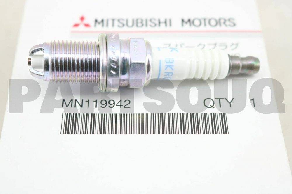

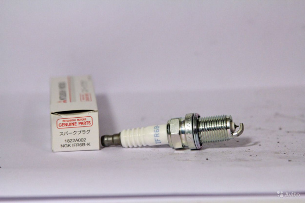

Вы не задумывались почему для европейского рынка свечи ТОЛЬКО 1822A002
А для арабов MN119942
Среднегодовая температура в ОАЭ +28гр
При такой температуре зажечь бензин можно "взглядом".
А у нас сорри такое бывает даже летом не часто.
Изучите что необходимо для работы двигателя, состав смеси на разных режимах и условиях.
И вспомните что на заводе сидят НЕ дурачки.
За сим не буду больше мешать.)
