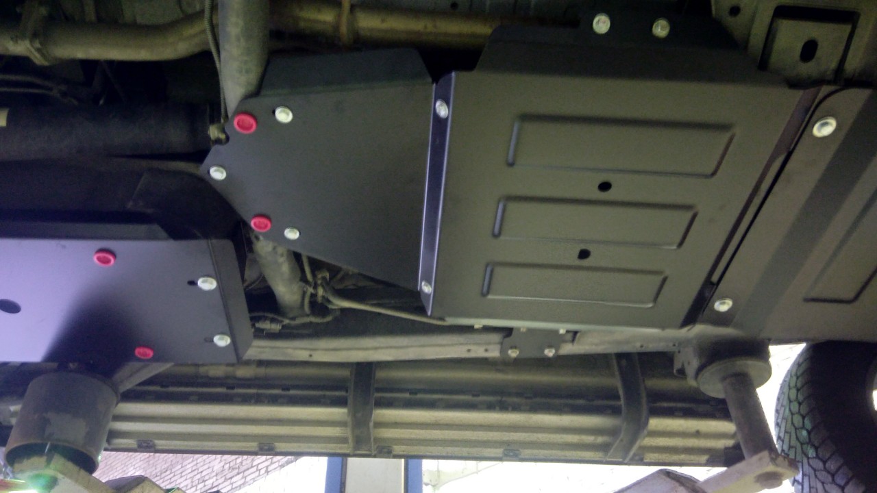

Итак, друзья, за 2 недели так и не дождавшись ни одного ответа в теме, принял решение устанавливать Шериф. Защита качественная - все листы подогнаны четко, устанавливаются в штатные места без всяких доработок напильником и болгаркой. Катаюсь уже второй день - нигде ничего не скрипит и не брякает. Шериф так же предлагает еще лист, который закрывает электронный блок раздатки(на первом фото). В общем всем рекомендую:

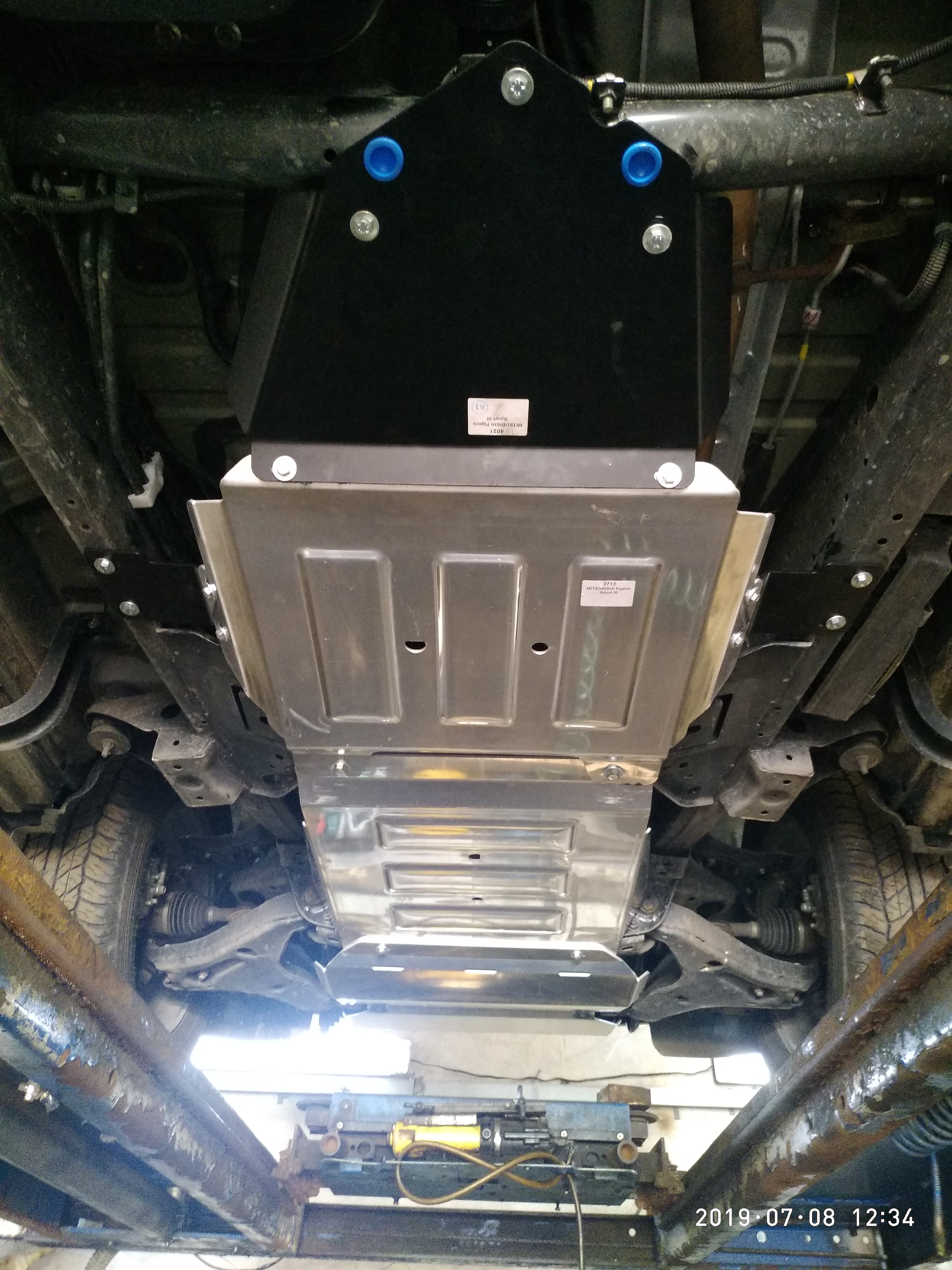

Комплект защит радиатор + картер + КПП + РК + комплект крепежа, RIVAL, Алюминий, Mitsubishi L200 2015-, V - 2.4d; 2.4d H.P./Mitsubishi Pajero Sport 2016-, V - 3.0; 2.4d./Fiat Fullback 2016-, V - 2.4d
https://www.автоброня.рф/
https://www.автоброня.рф/getimg//files/ ... _image.jpg
Артикул:K333.4046.3
Ширина:665
Высота:350
Длина:670
Вес:14.5
Я себе на авто поставил эту

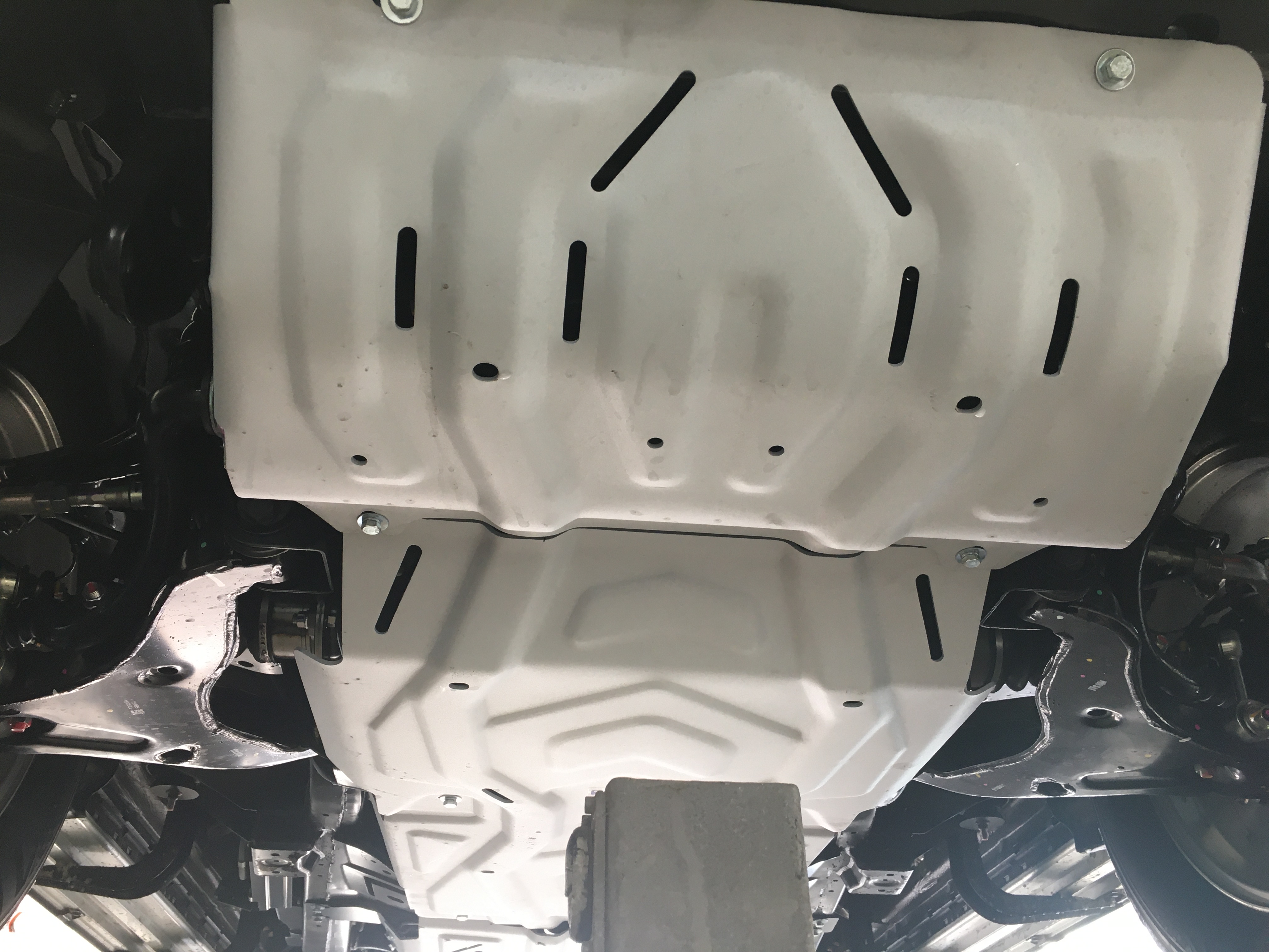

В багажнике катаю шериф люминь, 5 и 4 мм, в понедельник поставлю, фотки приклею.

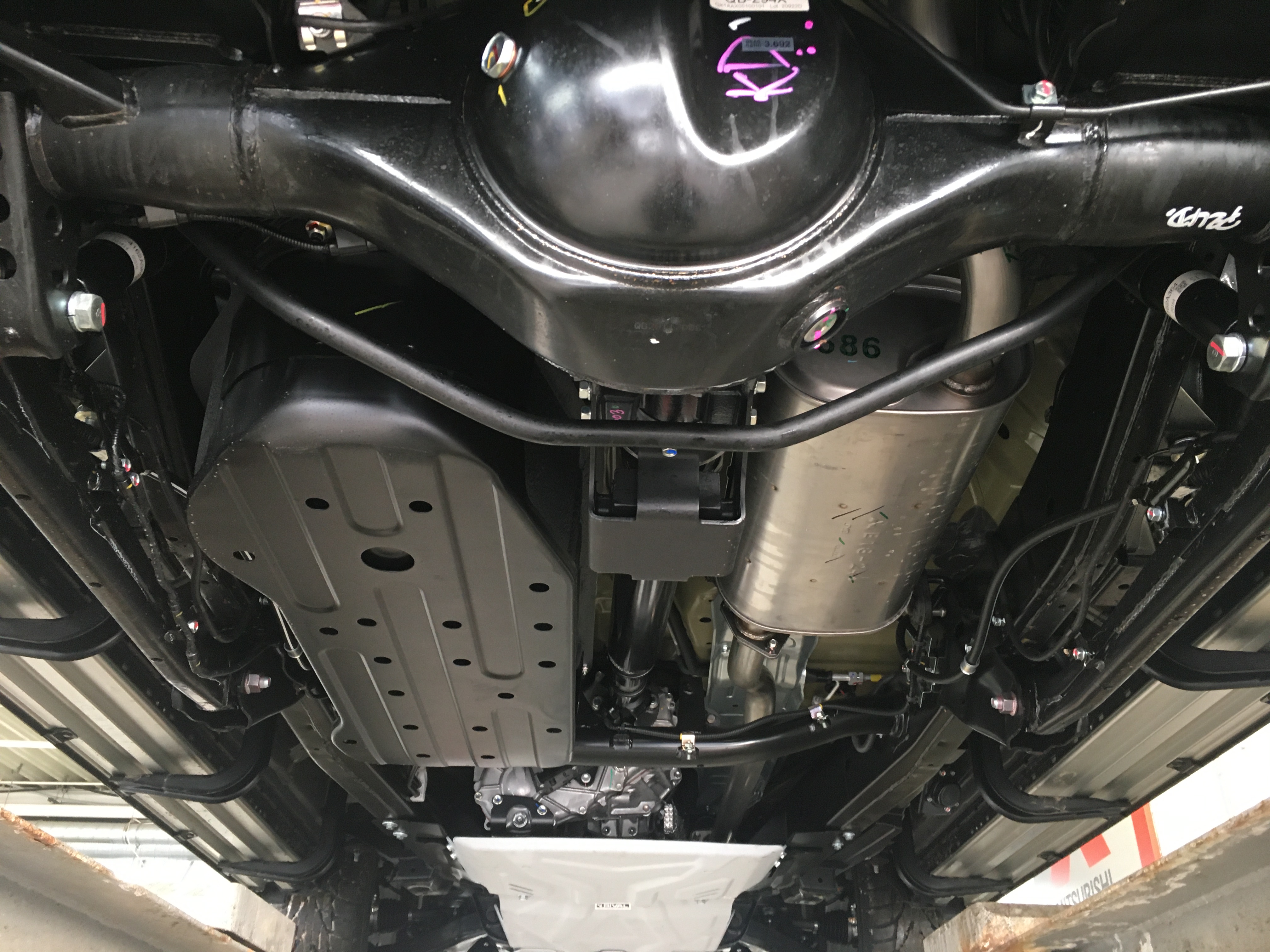

Шериф, передний 5мм, остальные 4мм, последний сталь. Встали четко, шума и вибраций не прибавилось.

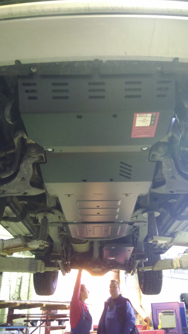

Заказал при покупке у дилера

HAMMER570 писал(а): Заказал при покупке у дилера
Такая же досталась с машиной, предыдущий хозяин тоже у дилера ставил. Пока особо её не долбил, поэтому по крепкости не скажу, а вот смутило то, что задний лист заканчивается просто плоско, без загиба. Из-за этого при движении в говнах задним ходом можно им как лопатой нагрести на себя говен, а то и вообще оторвать лист. Думаю как-то его подогнуть.
Ну и показалось, что дорожного просвета можно было и поменьше сожрать.
В общем, я б такую не стал ставить, а поставил стальную Шериф или Мотодор. Но раз уж стоит, буду катать, что есть)
