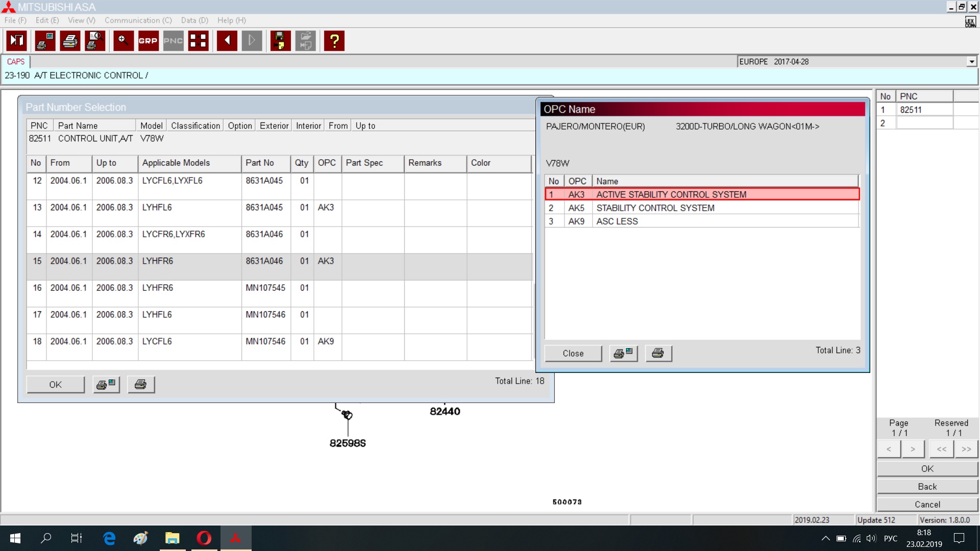

С момента покупки в машине стоял блок 8631A045
По каталогу мог также стоять блок MN107546 который идет с пометкой asc less

Спасибо. Главное чтобы этот 8631A046 еще точно стоял на дизеле, ато меня предупредили о том что тахометр может работать некорректно.

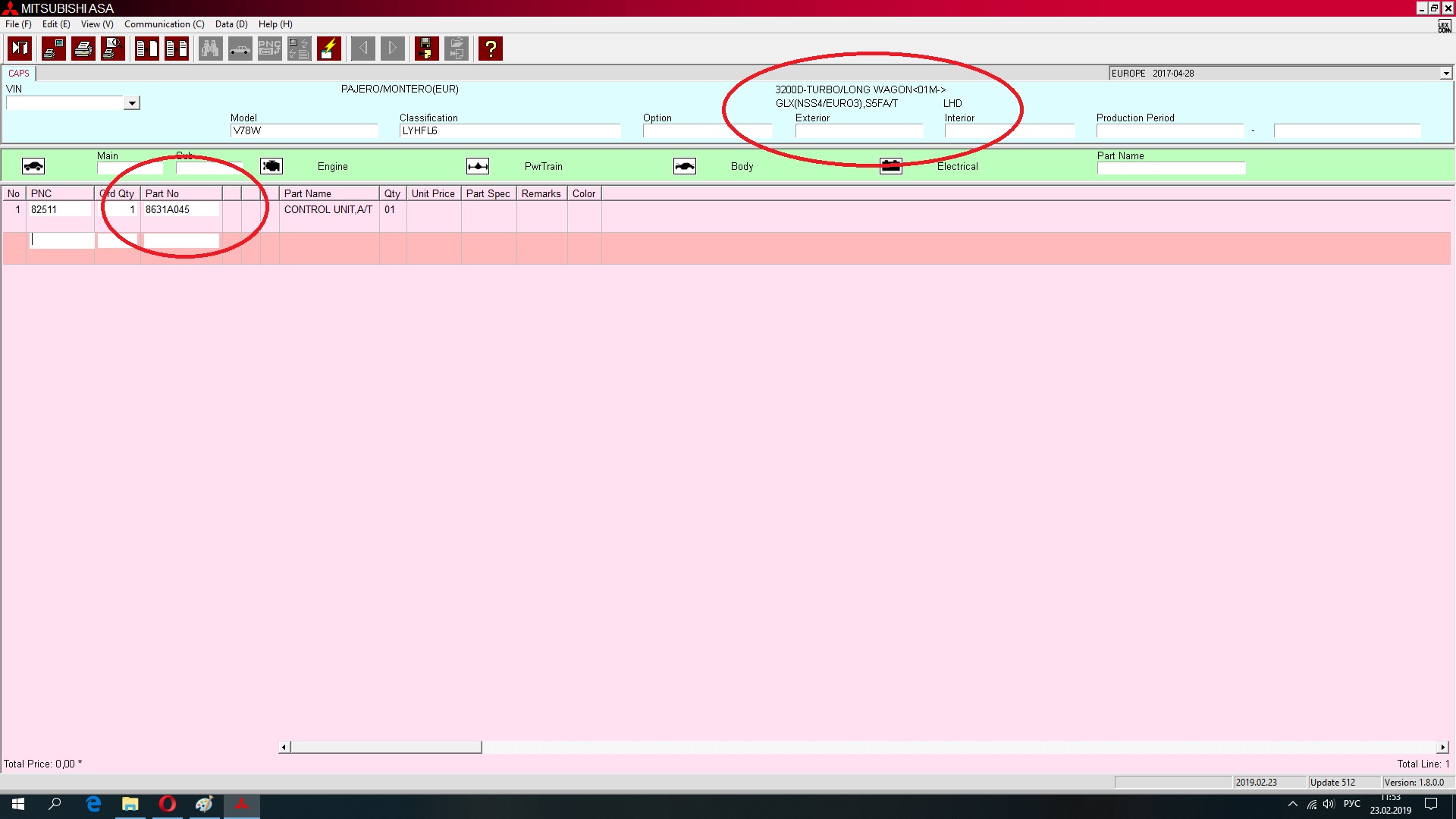

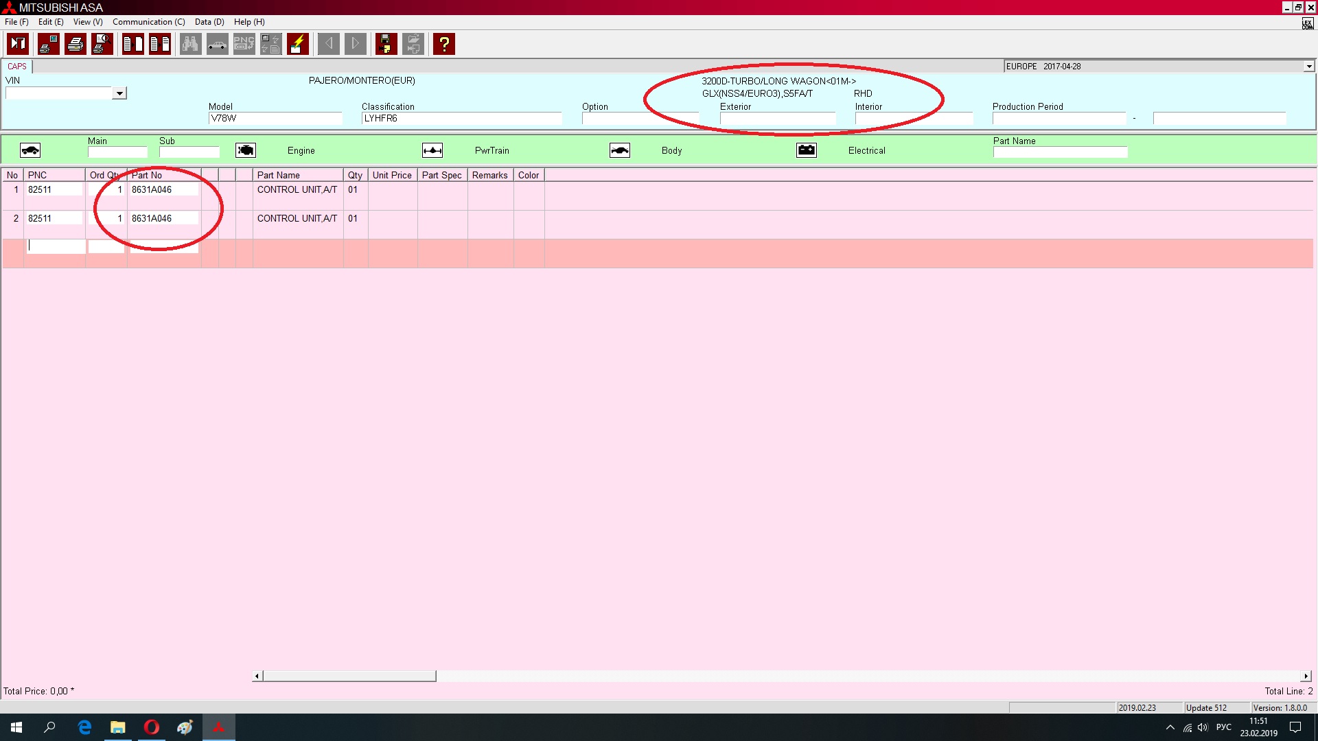

Кстати вот еще в каталоге отрыл...
Описаний нет. Бензин ли это или дизель, левый или правый руль. Не ясно...

Re: Заменяемость ЭБУ АКПП Паджеро 3
Точнее некуда.
Вы чем дальше будете рыть, тем больше запутаетесь.)))
