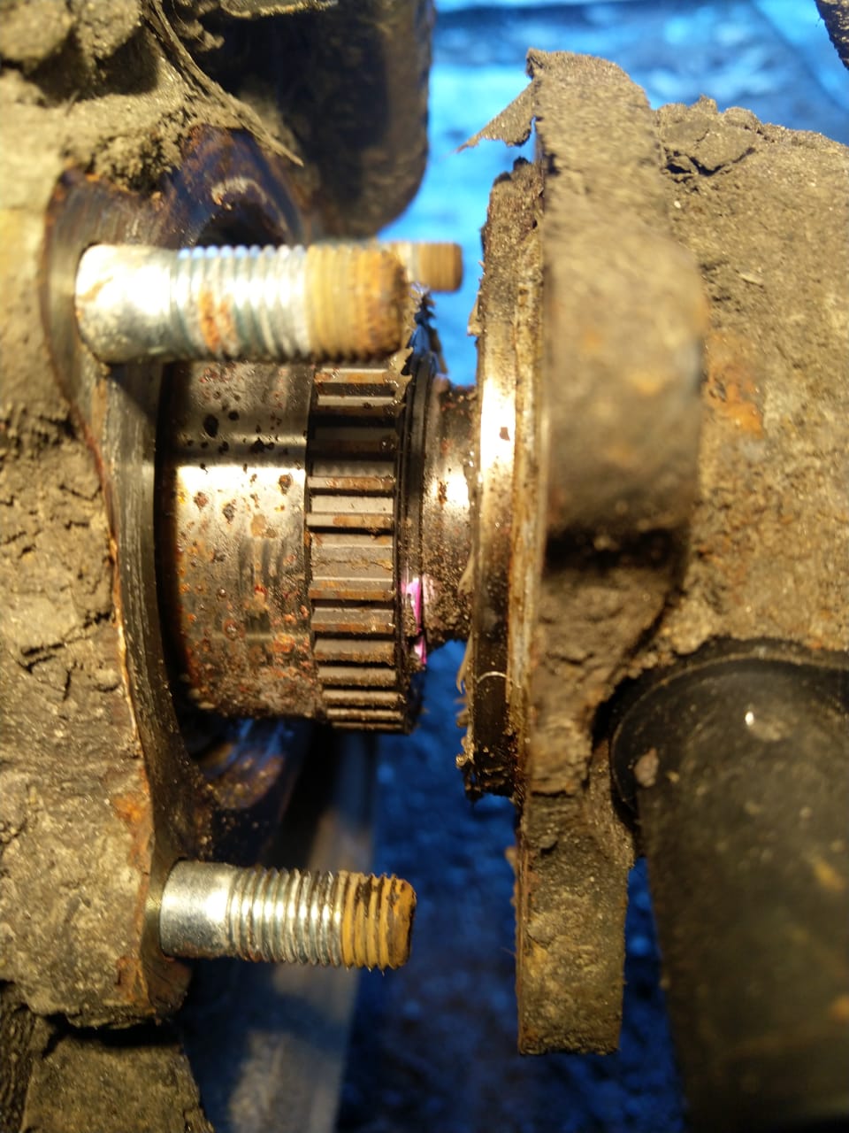

При поиске неисправности АВС. На правой полуоси,обнаружено отсутствие на роторе авс одного зуба. Подскажите можно заменить только ротор?

ЛешаМХ писал(а): 28 фев 2019, 09:21 При поиске неисправности АВС. На правой полуоси,обнаружено отсутствие на роторе авс одного зуба. Подскажите можно заменить только ротор?
можно MR111877

Это вариант замены запорной втулки с авс. Может кто-то менял только ротор.

ЛешаМХ писал(а): 28 фев 2019, 09:51 Это вариант замены запорной втулки с авс. Может кто-то менял только ротор.
заменить можно раз деталь состоит из втулки Koyo MR406129A и данного кольца, но на кольце я так понимаю номер не написан.

на фото Koyo MR406129A не понятно кольцо отдельно от втулки.
У меня загорелся АВС и еще 2 лампочки, после замены колодок ( для разборки суппорта несколько раз ударил молотком).
замена датчика АВС ничего не дала, увидели отсутствие зуба.
При снятии кольца со втулки, кольцо не разрушится?
