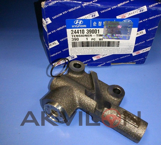

номер оригинал MD341830; 1145A070
заменитель от Хёнде-Киа 24410-39001
информация вот из этой статьи
https://www.drive2.ru/l/4505440/
себе поставил корейский, установился без проблем

Очень похож на натяжитель и на мотор 6G74 DOHC, 3,5 литра. В следующий раз попробую заказать его, когда буду менять ГРМ.

Ну на фото в твоём посте это он и есть. Тот который я себе поставил.
Что хотелось бы отметить - корейский натяжитель в чугунном корпусе, оригинал в силуминовом.
То есть корейский больше похож на "вещь" )
Да и стоит в два раза дешевле! Ну почти.
