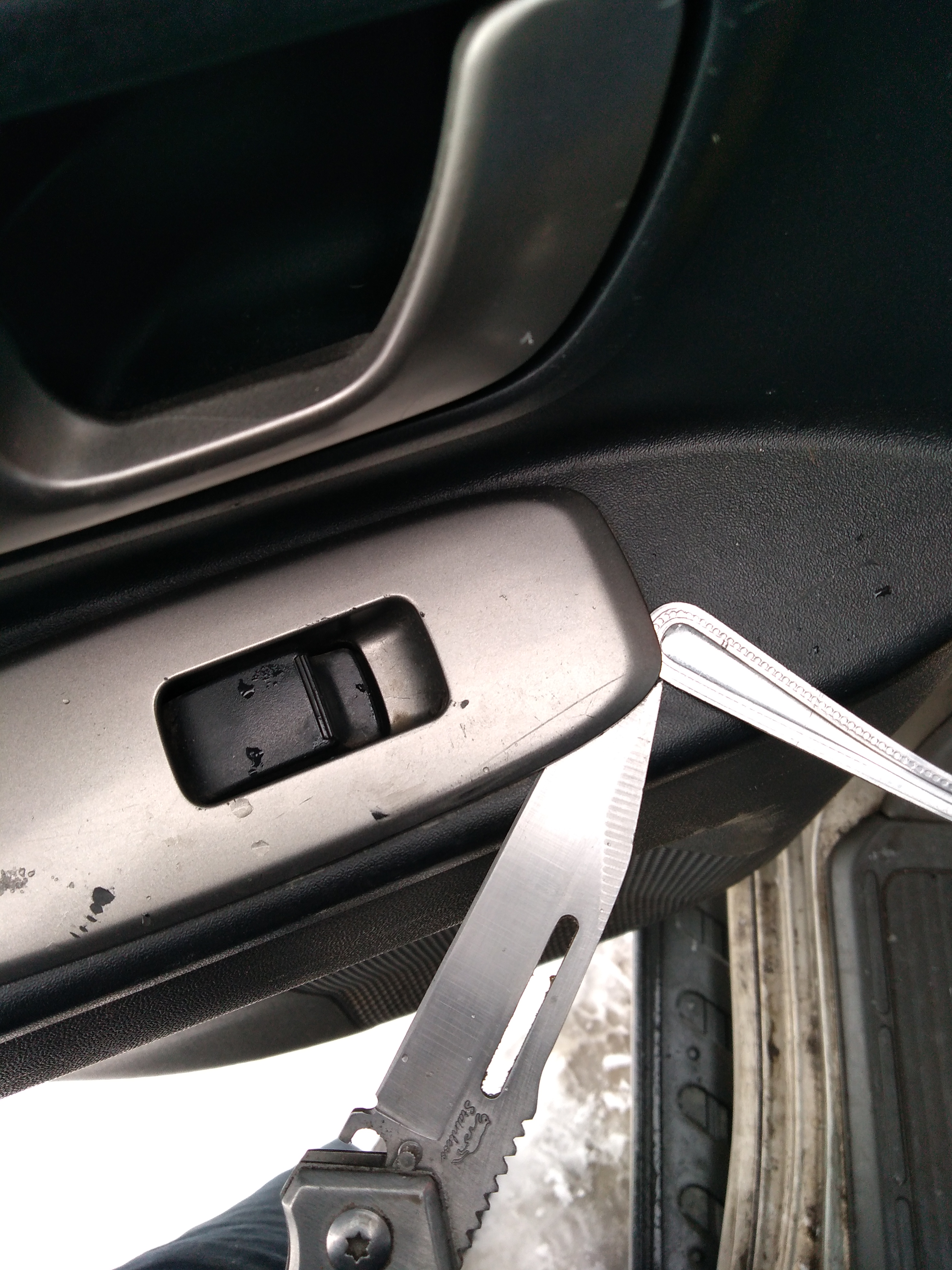

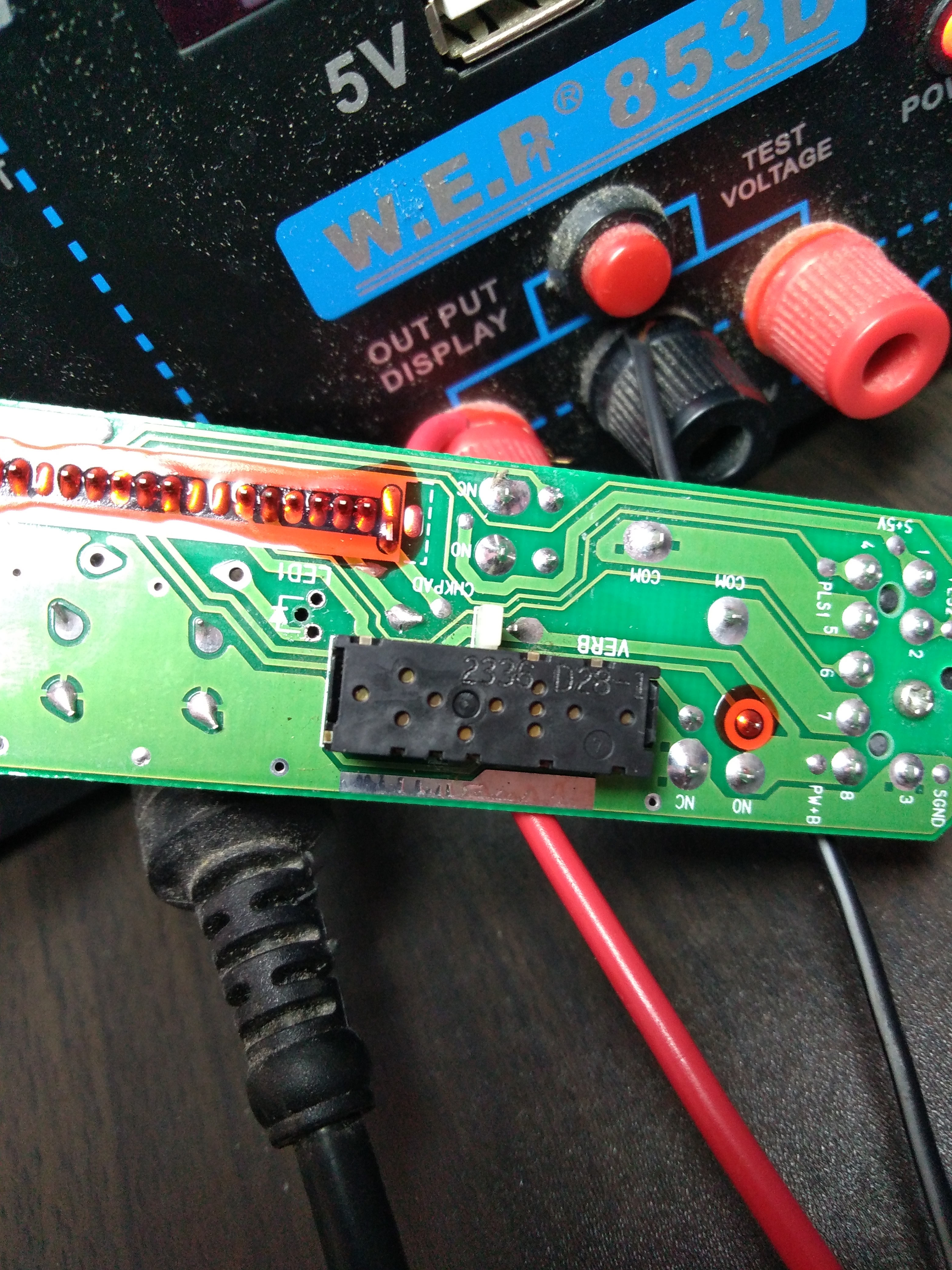

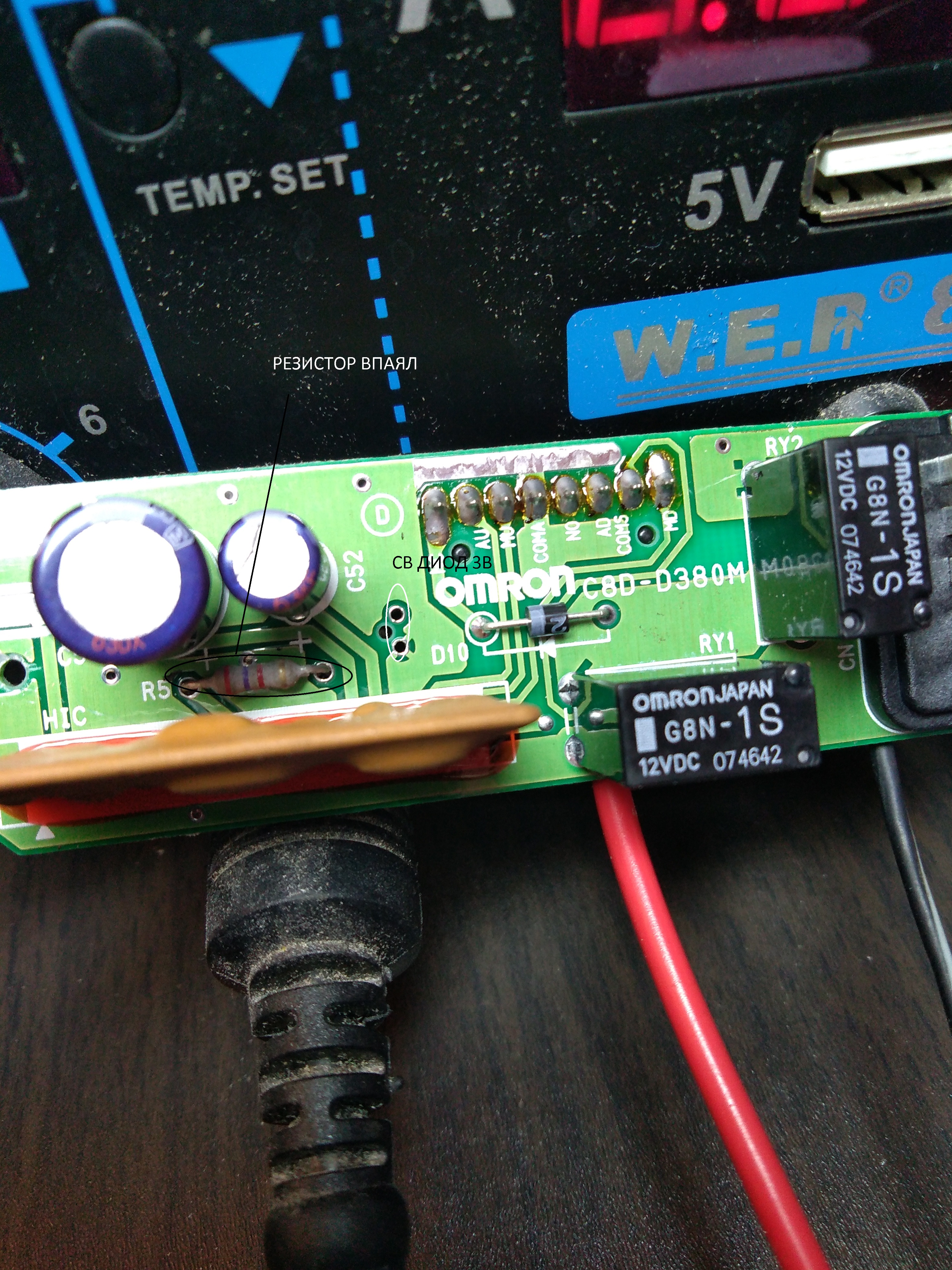

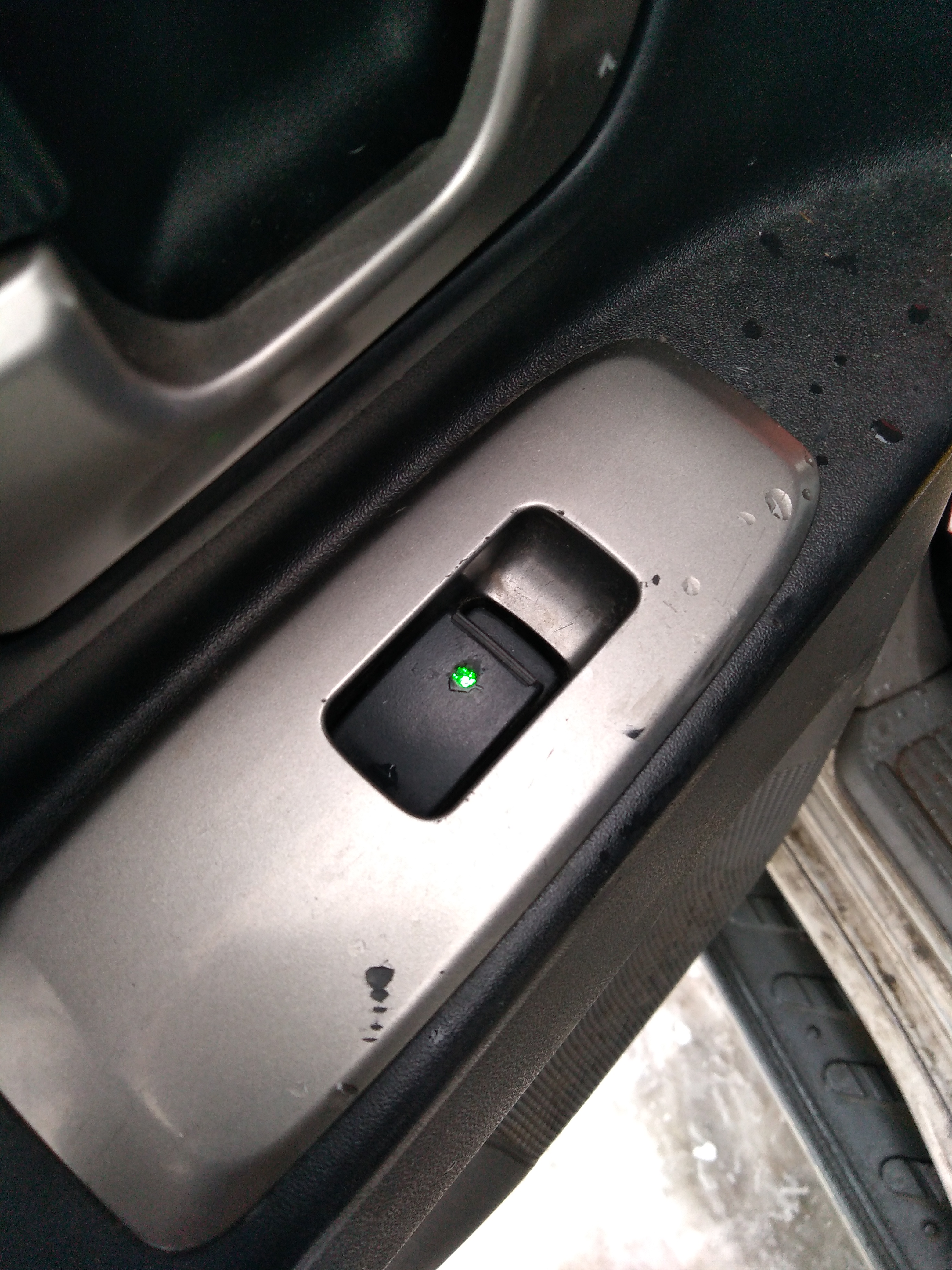

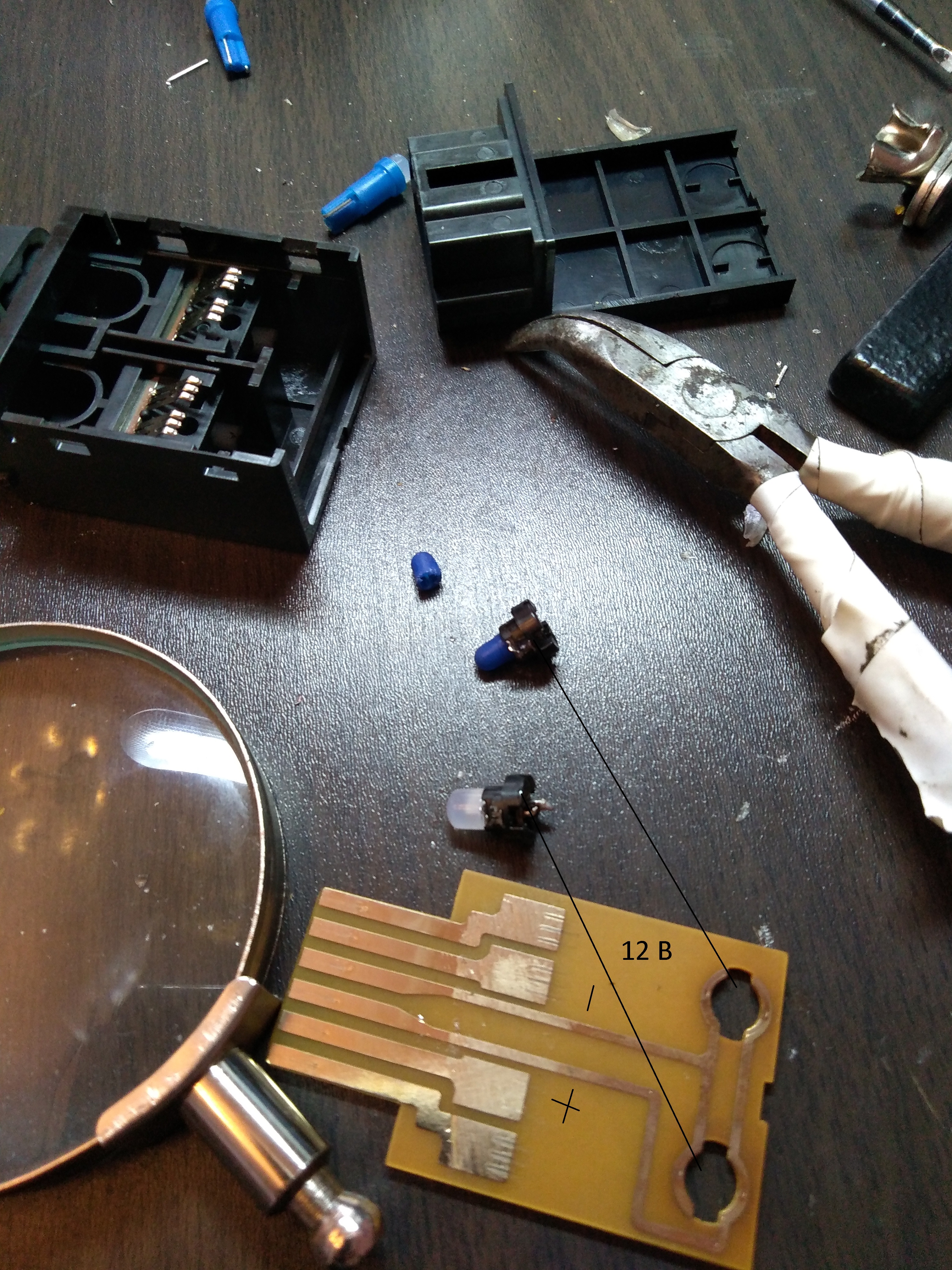

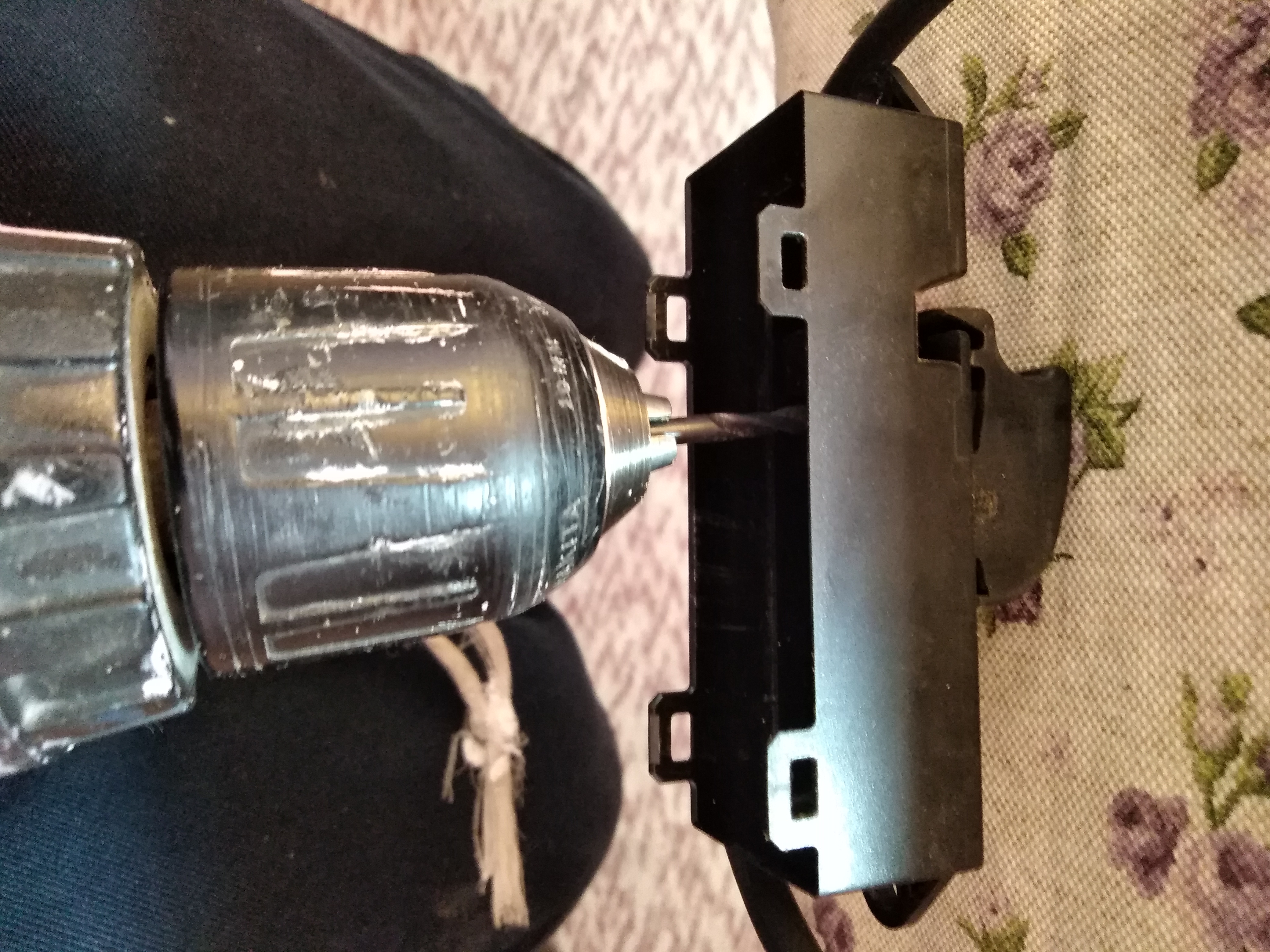

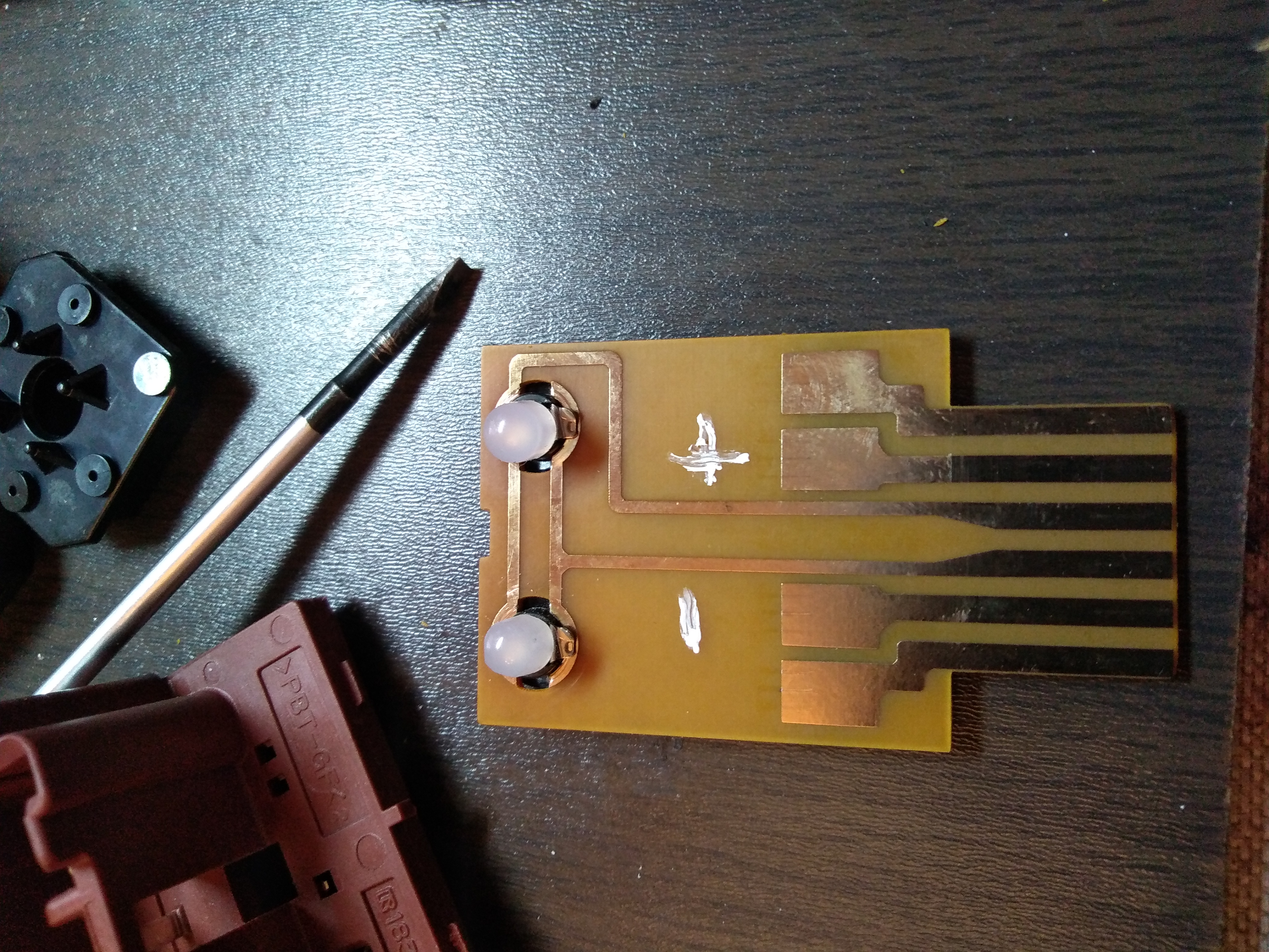

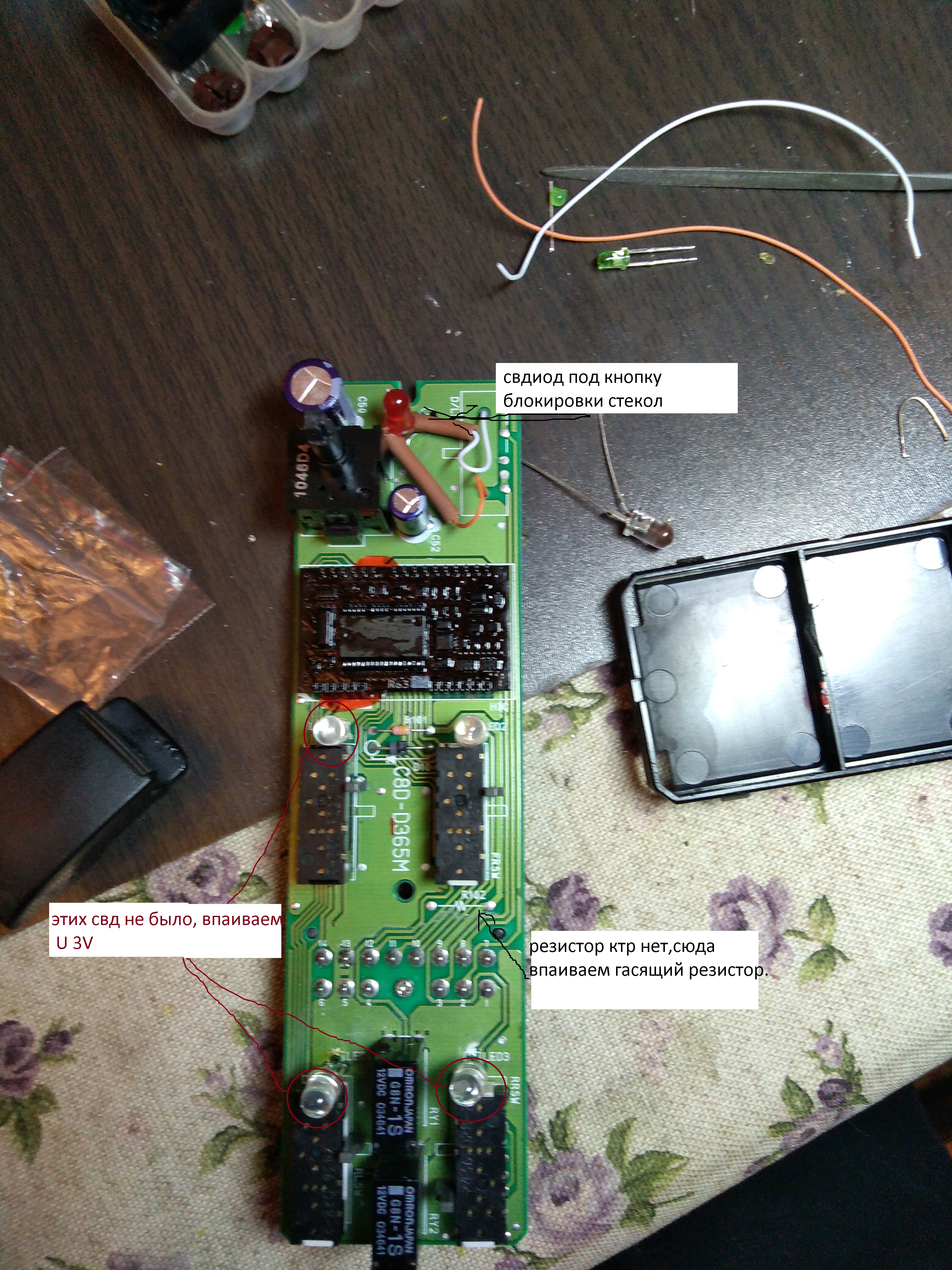

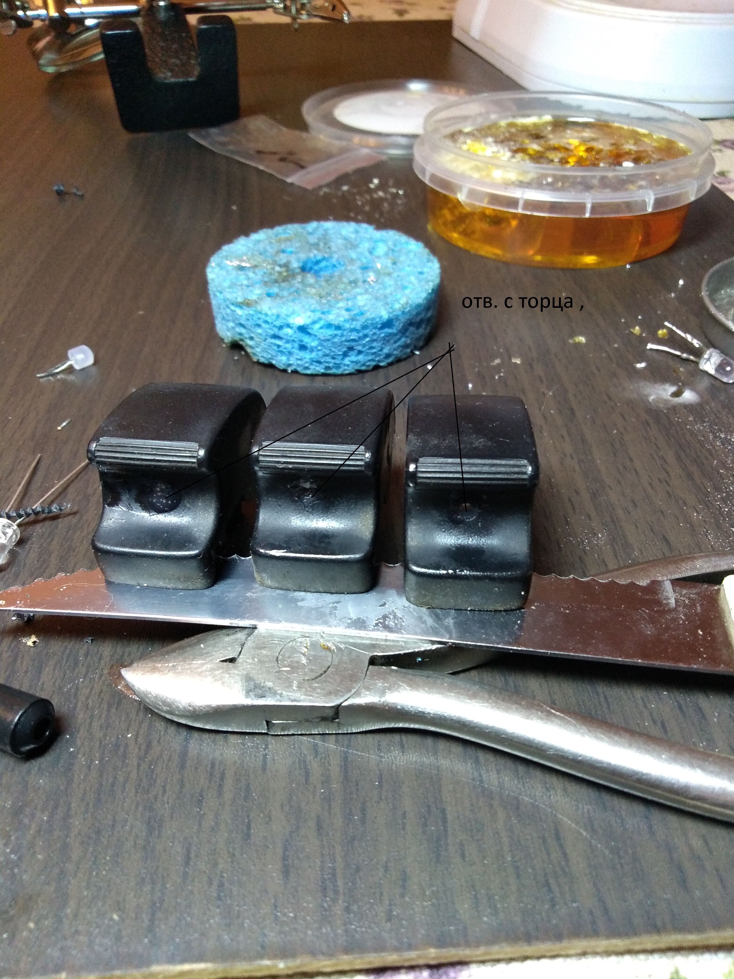

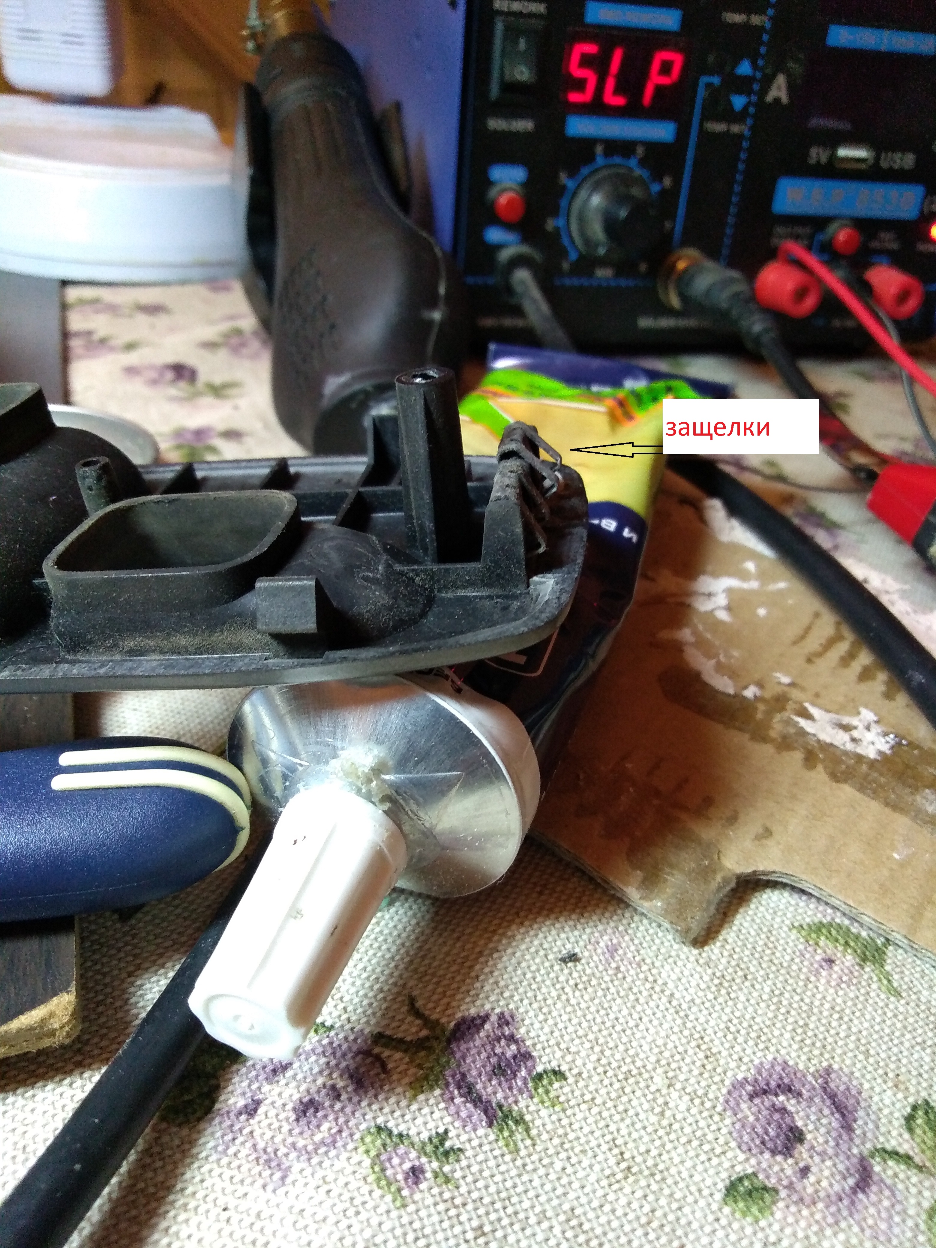

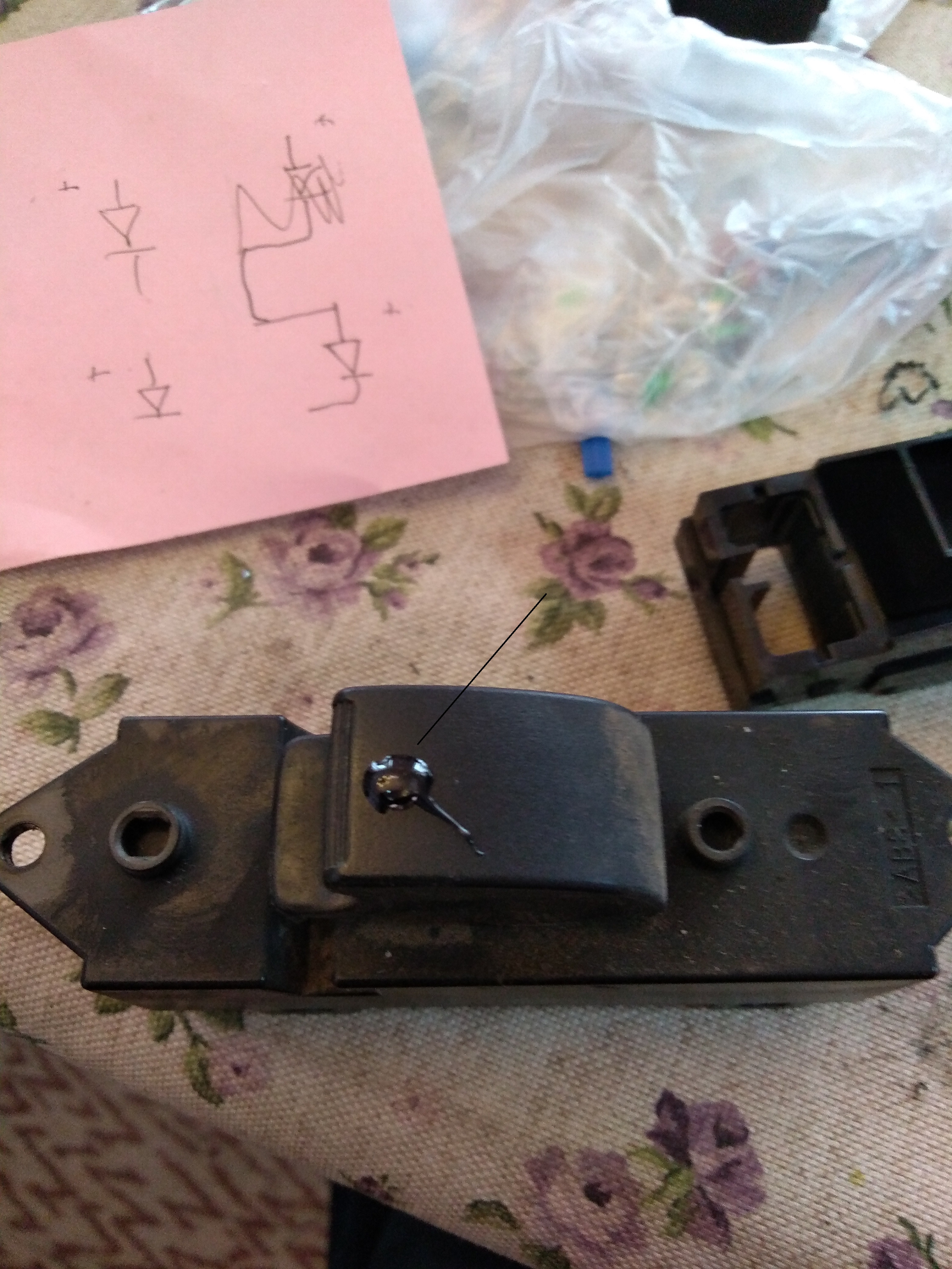

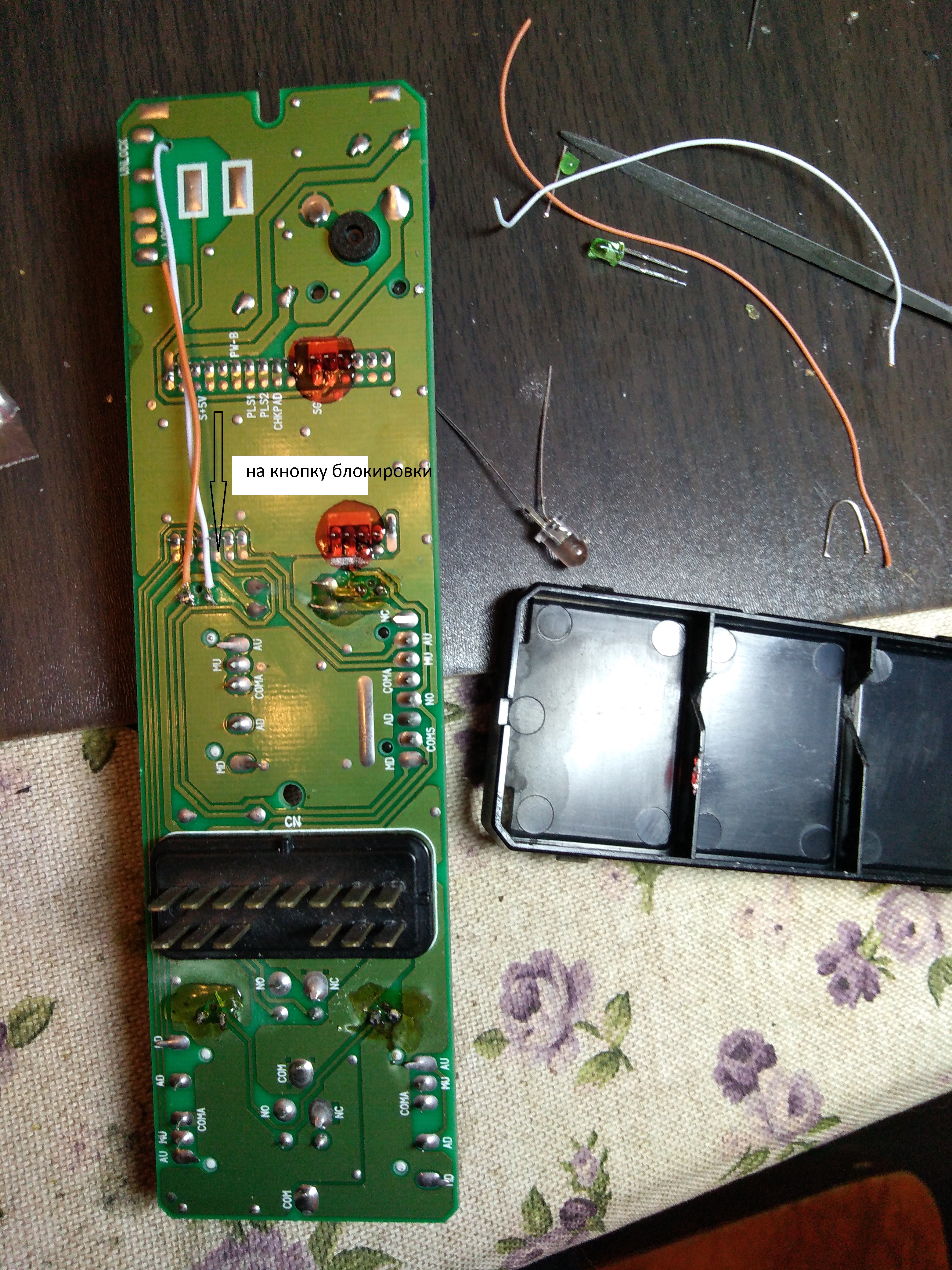

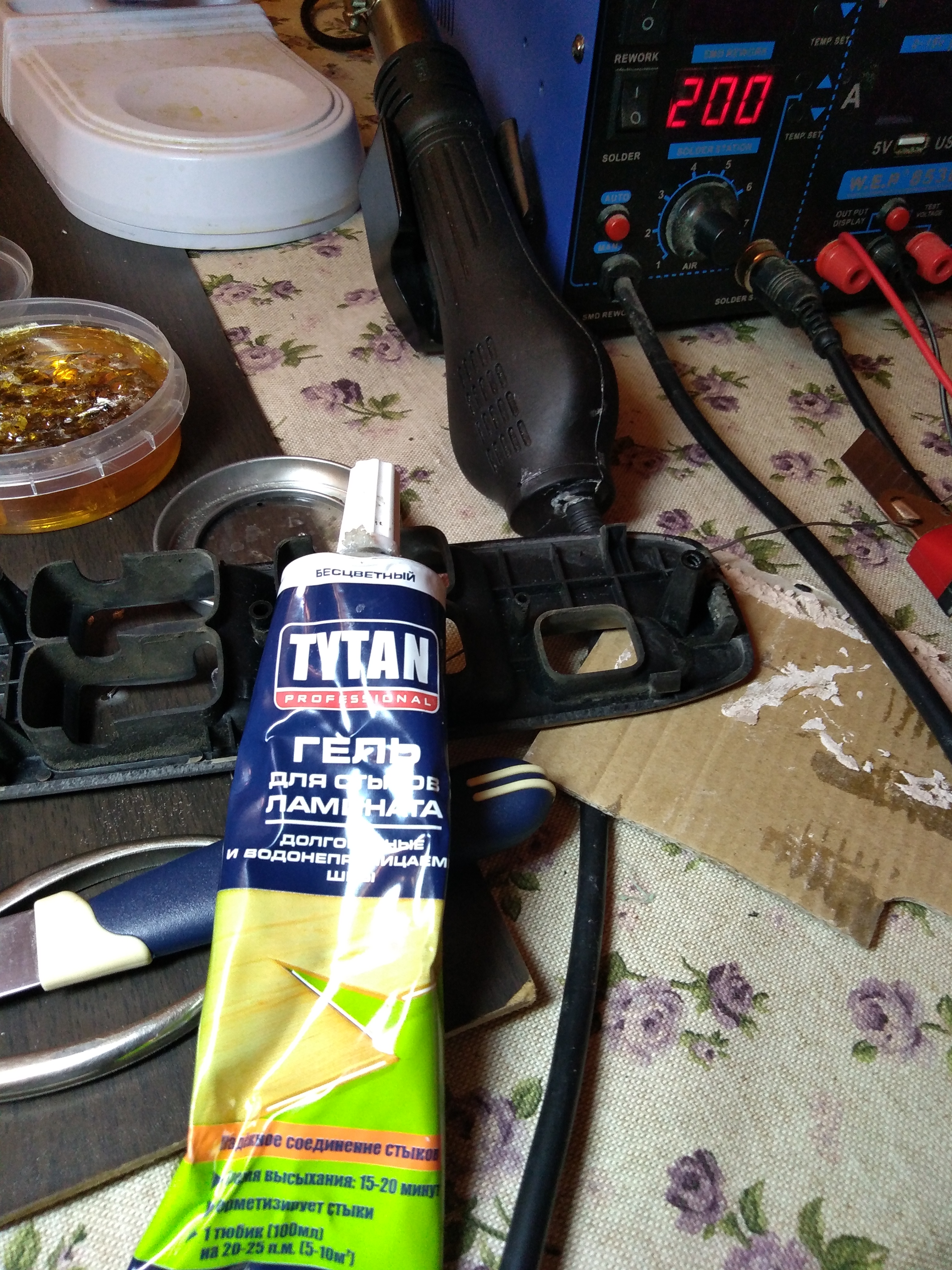

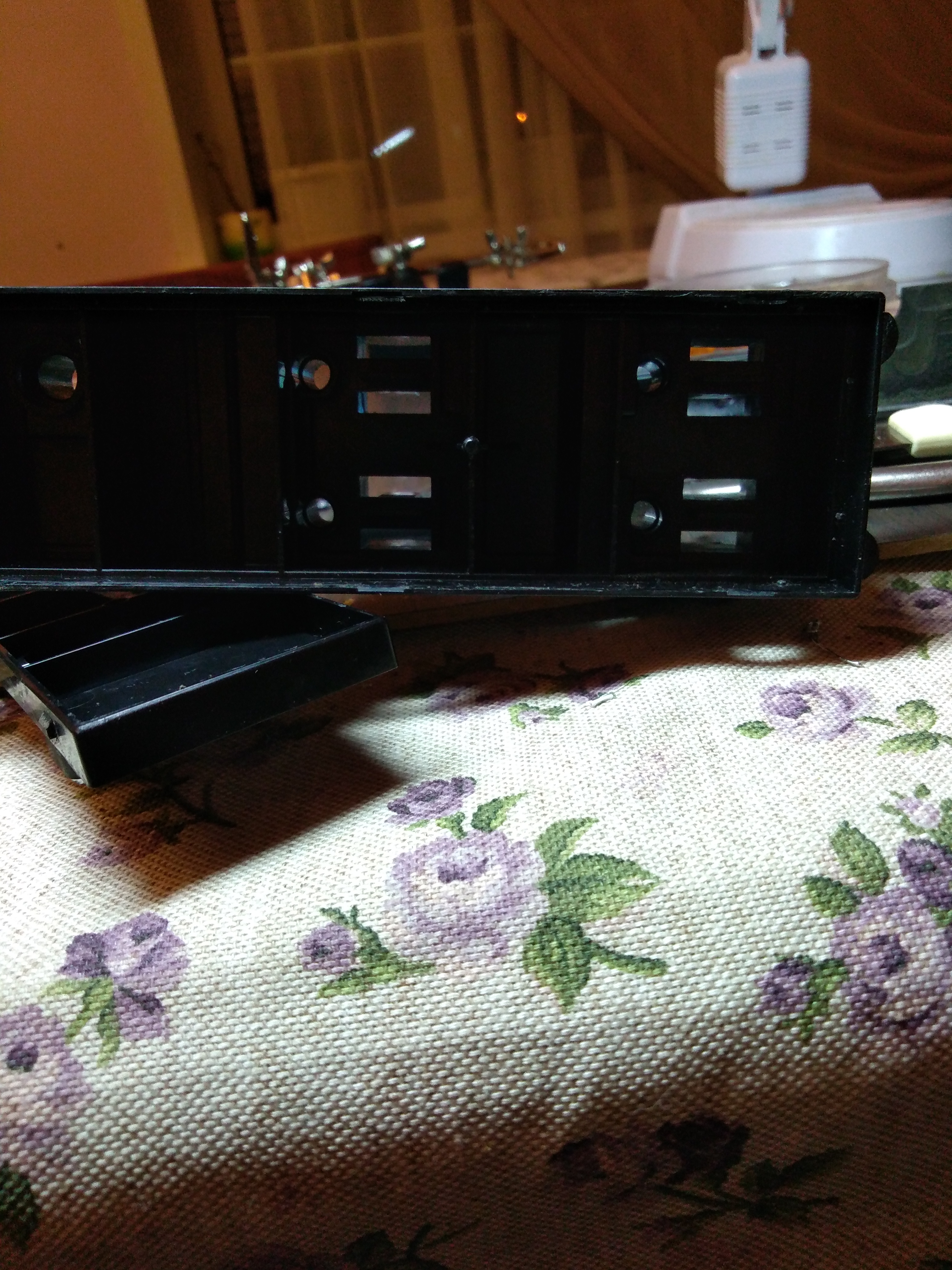

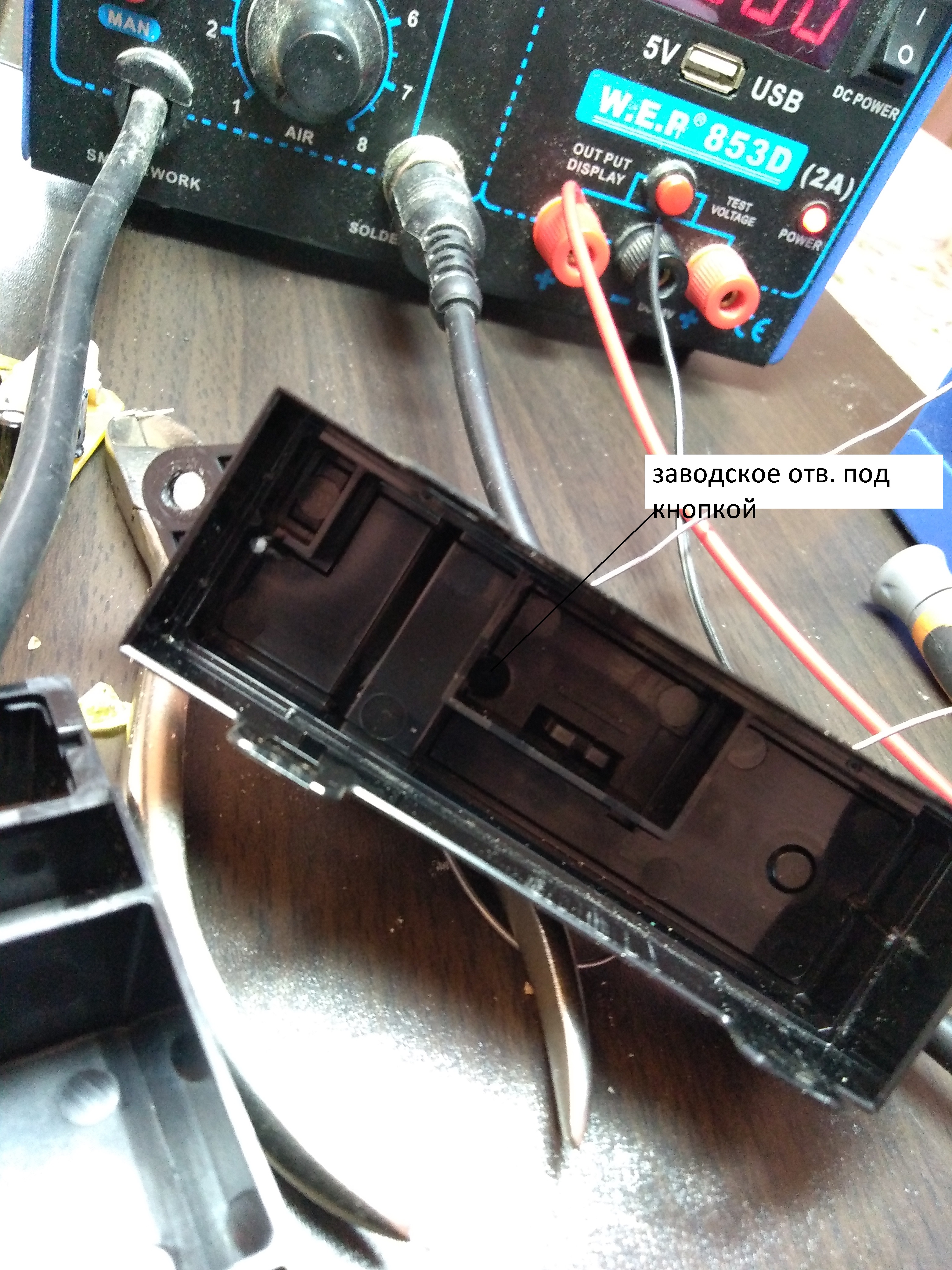

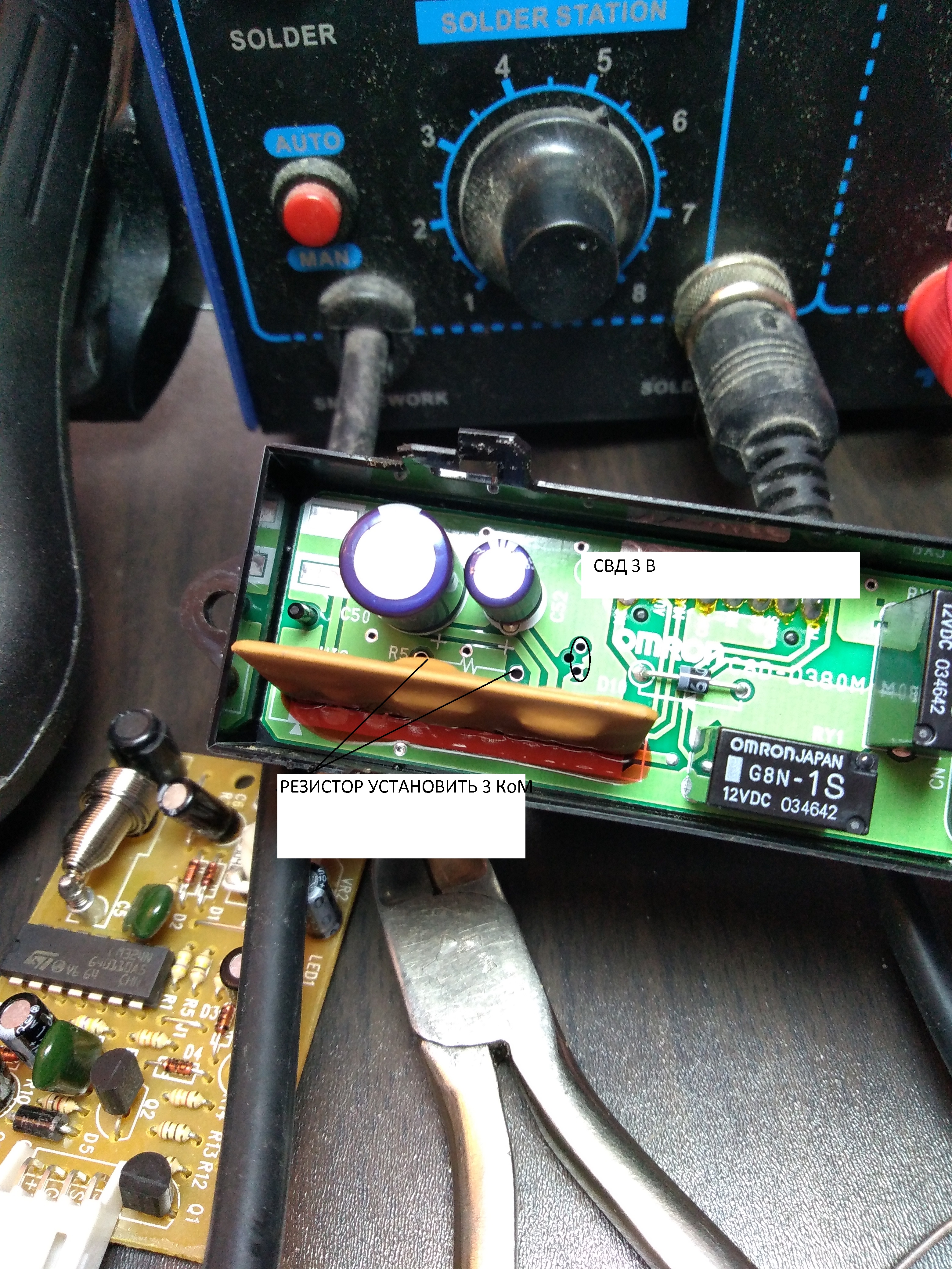

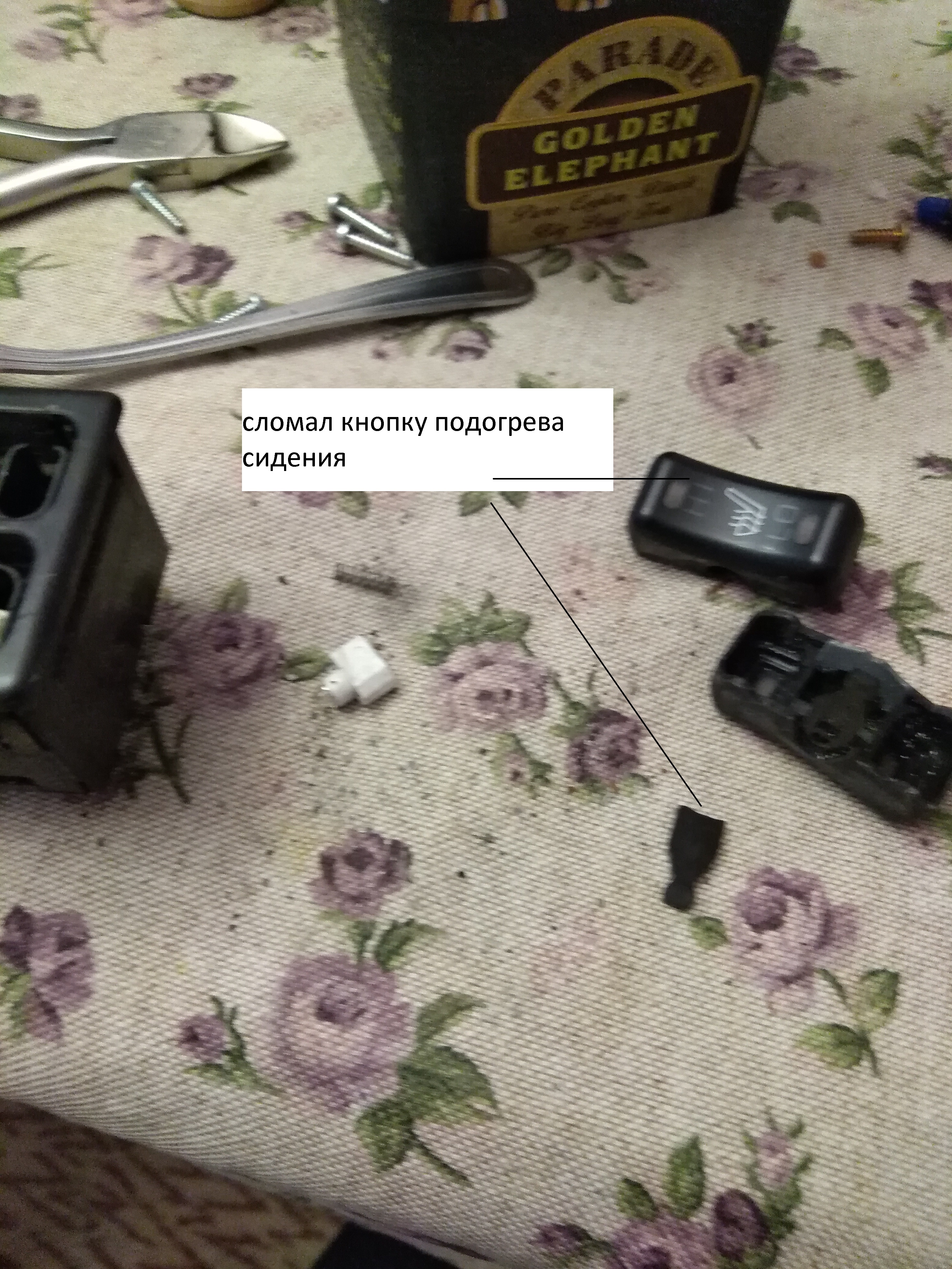

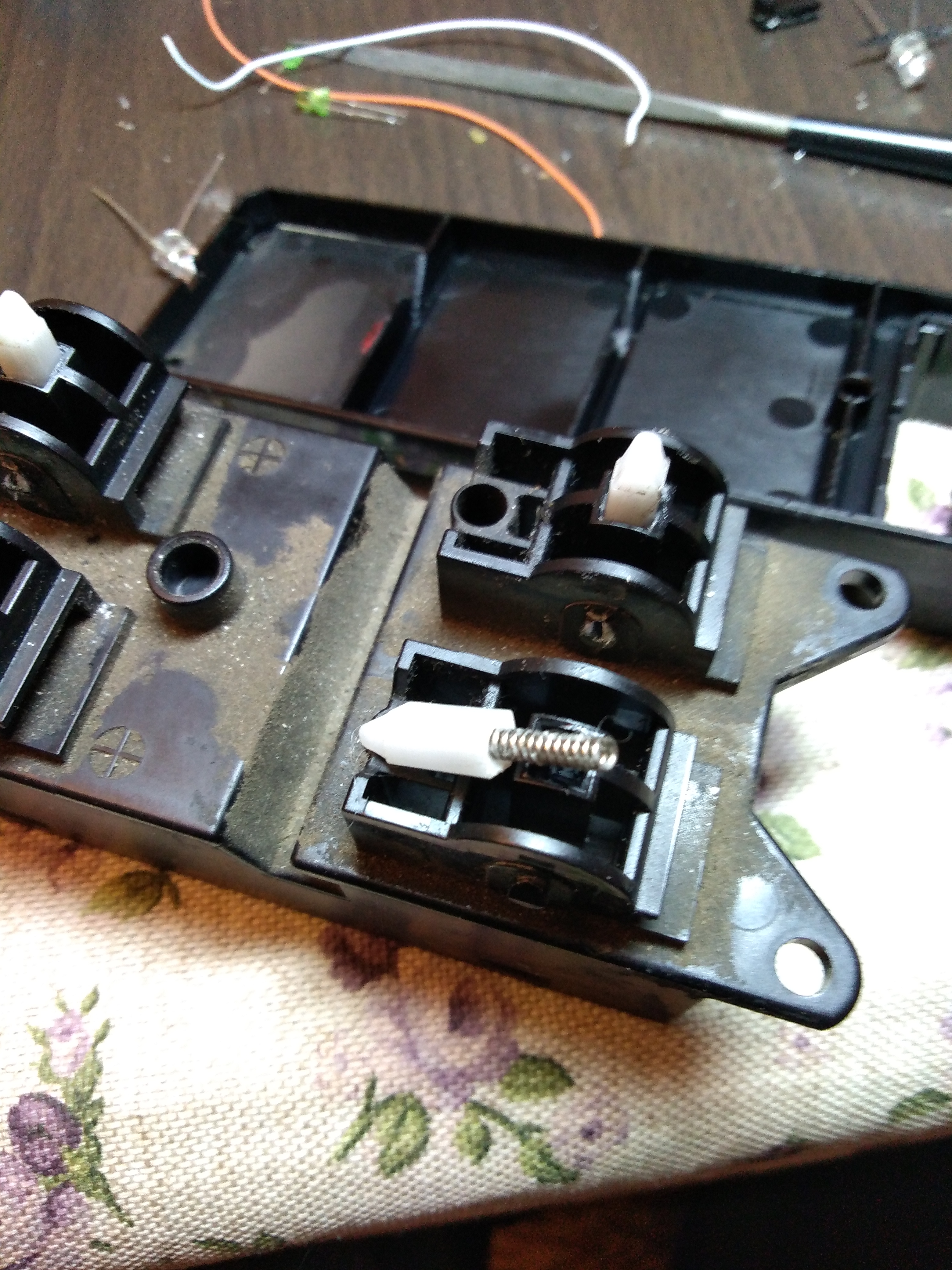

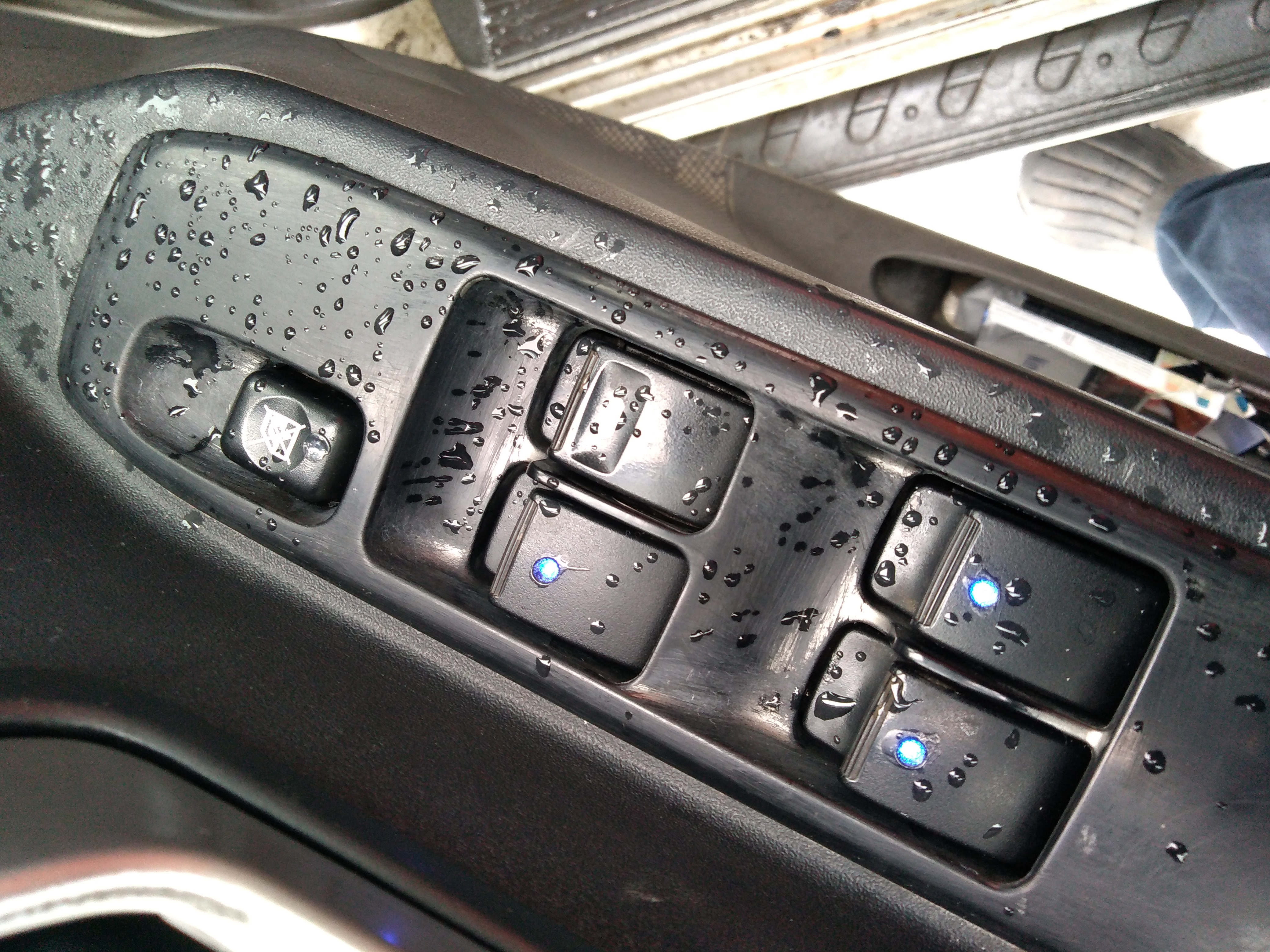

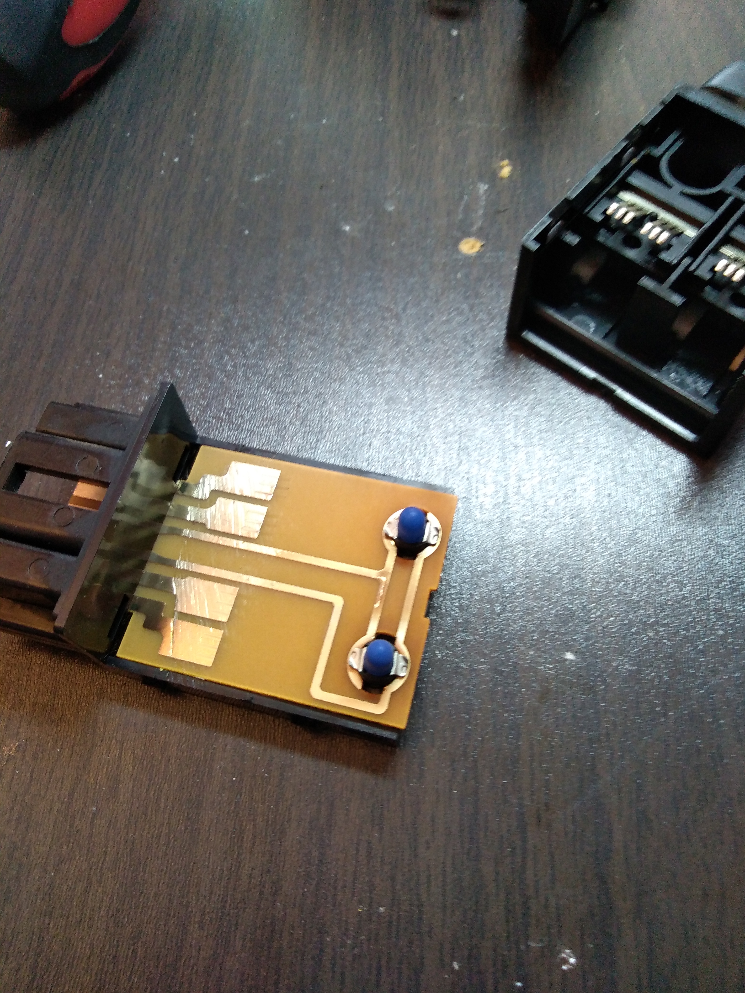

Перестала подсвечиваться кнопка управления стеклоподьемником со стороны водителя, остальные -в них просто нет подсветки ни на блоке управления , ни у пассажиров.При разборке выяснилось , что на платах предусмотрена подсветка.Присутствует разводка под светодиоды U 3В и гасящего резистора (наверное можно вместо него поставить перемычку и светодиод на 12В), резистор поставил номиналом 2.8 кОм.На кнопках нет отверстий или окошечек под подсветку , просверлил диаметром 3мм и нанес капельку прозрачного клея, первая попытка -просверлить с торца ,чтобы подсветка в выемке была ,номер не прошел, с подсветкой блокировки кнопки стекол -номер то же не прошел ,слишком плотный монтаж. На плате кнопок ПТФ свдиоды 12В., можно пропаять.Картинки вразброс, не пинайте!!!!!

результат
результат
результат
результат

так снимал
так снимал

сверлим
сверлим

За работу 5, но выглядит как то колхозно. Не проще было взять кнопки или панель в сборе с модели, где штатно это есть?
