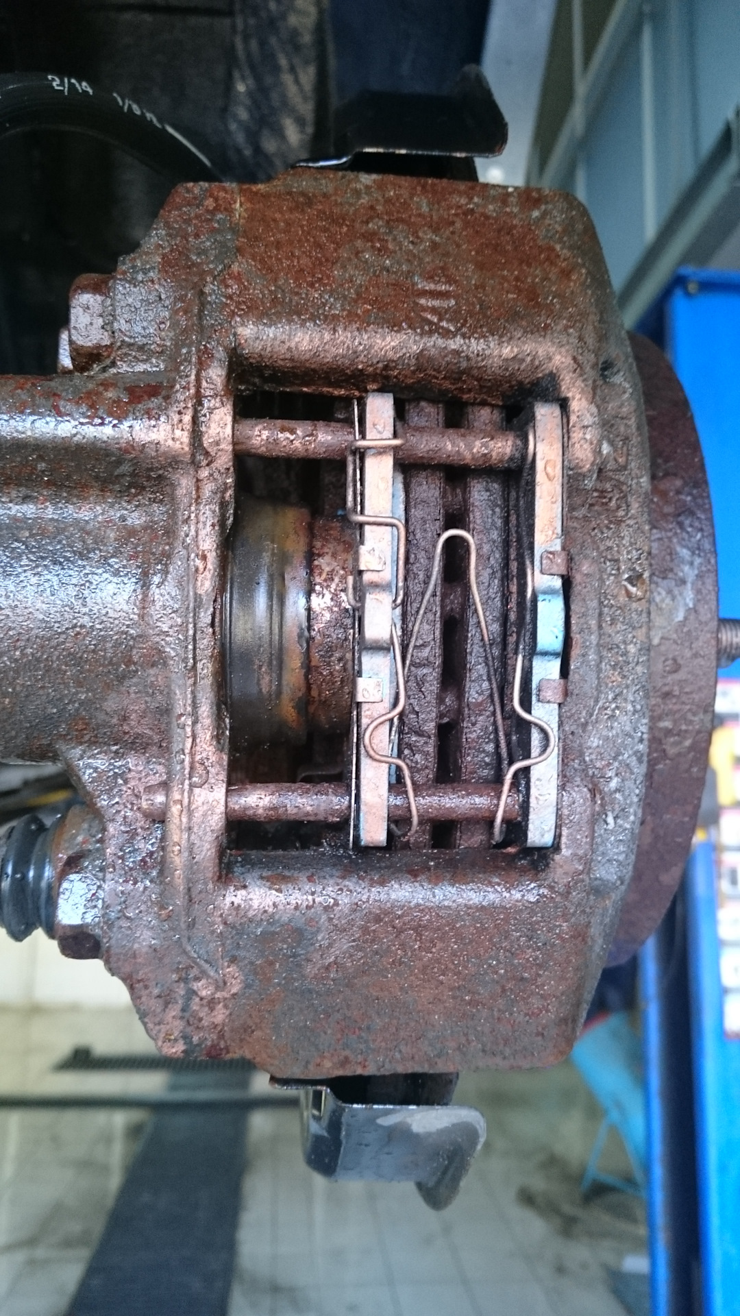

Вот это стоковый задний суппорт
Как мы видим, он открыт всем ветрам в поле.

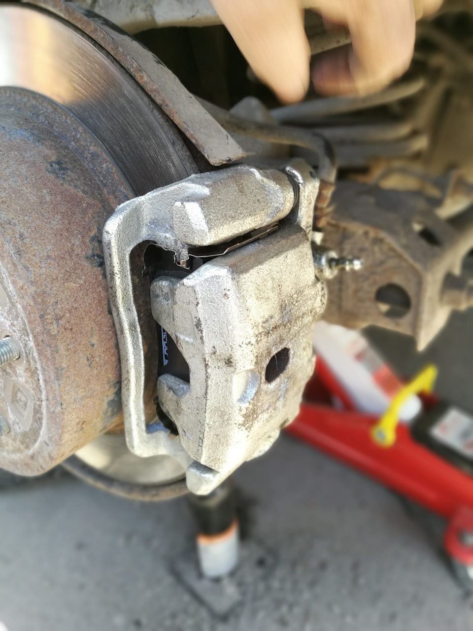

А вот эти суппорта очень многие ставят взамен штатных (в том числе и я)
Ставится болт-он. То есть как родной. Вернее он и есть родной. Диаметра поршня совпадает. Системы ASTC и ABS работают корректно.
Я заменил после того, как на трассе почувствовал большой расход топлива.
Несмотря на регулярное обслуживание штатных тормозов у ОД, один задний суппорт у меня закис.
Выкинул, поставил суппорта от П2 и не жалею об этом.
А расход.... вернулся в норму. :)
