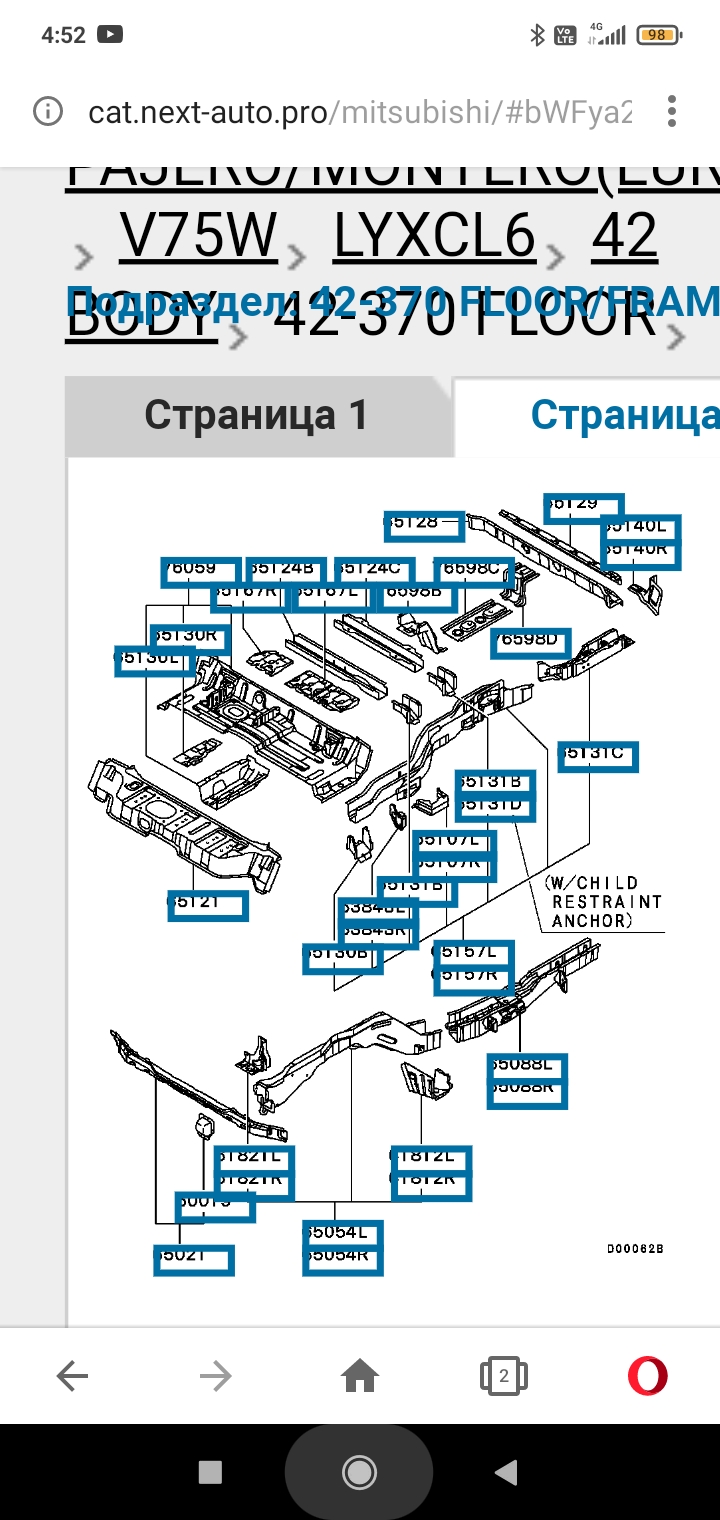

У тебя не правильная картинка...
Посмотри живьём...
Вот её реальное лицо
8(9О3)156 ТРИ ВОСЭМ 65
