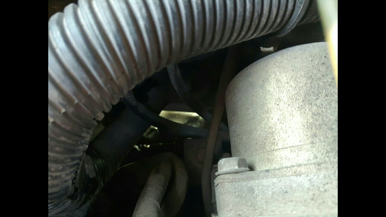

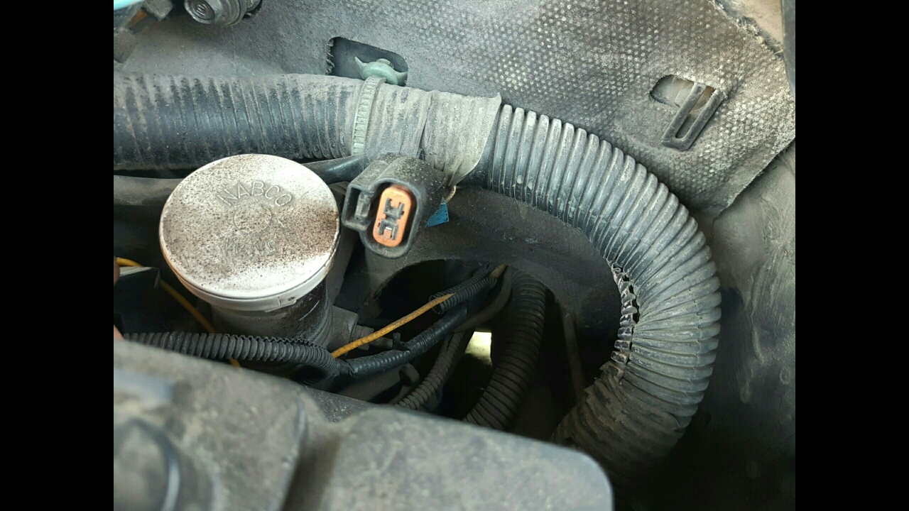

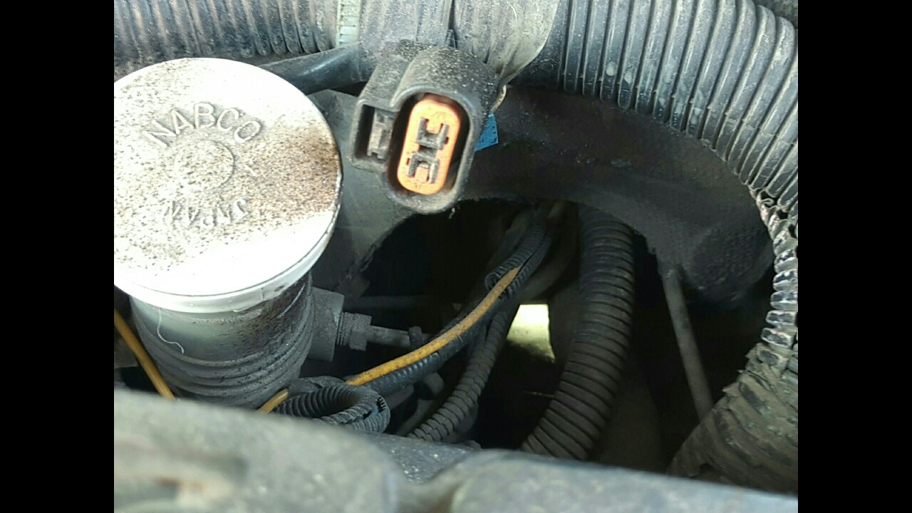

Щели между моторным щитом и арками

Re: Течь в салоне - стык моторного щита и колесной арки
Щелей быть не должно!

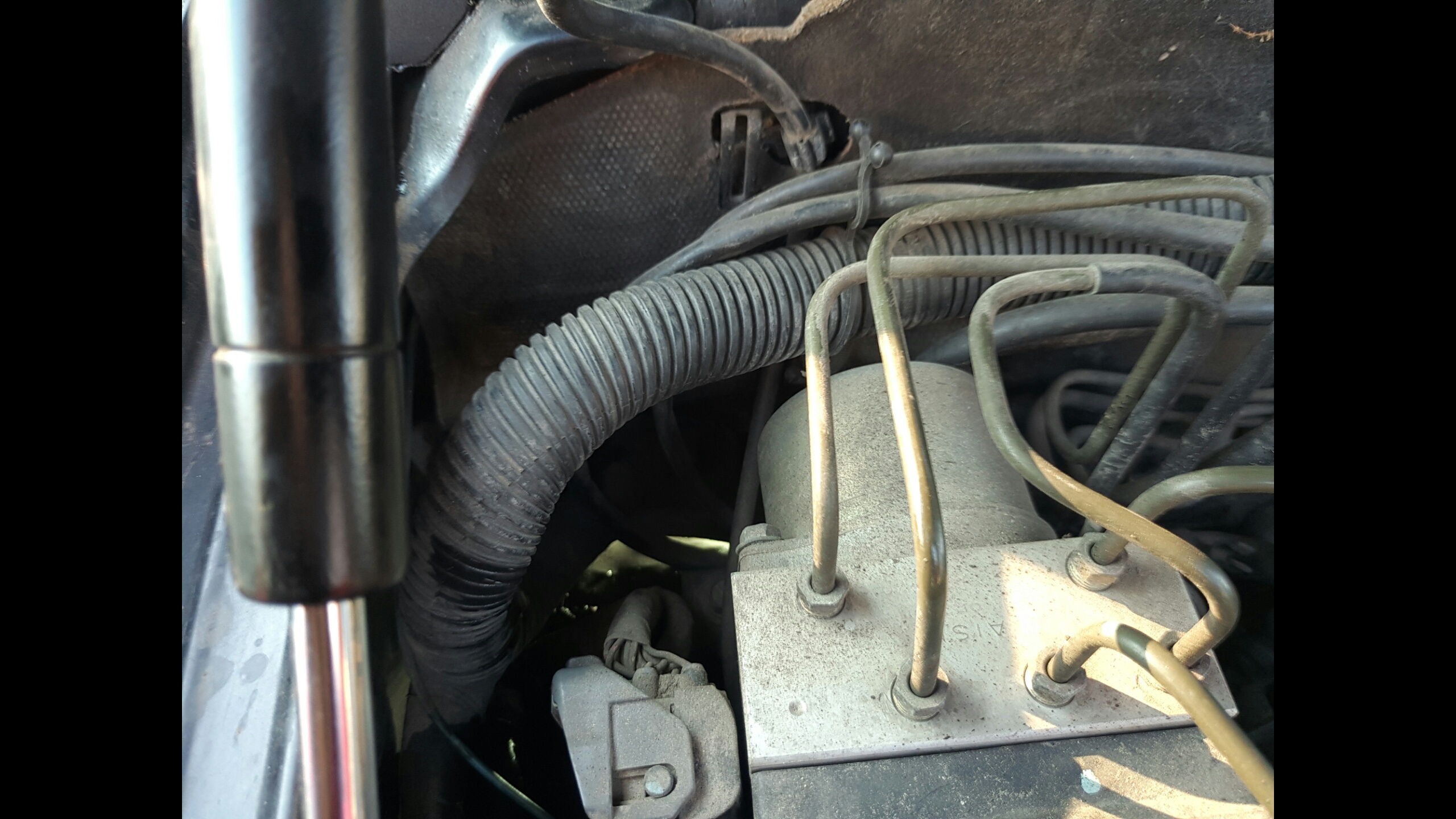

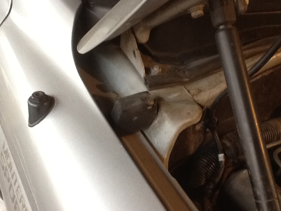

Продолжаю.

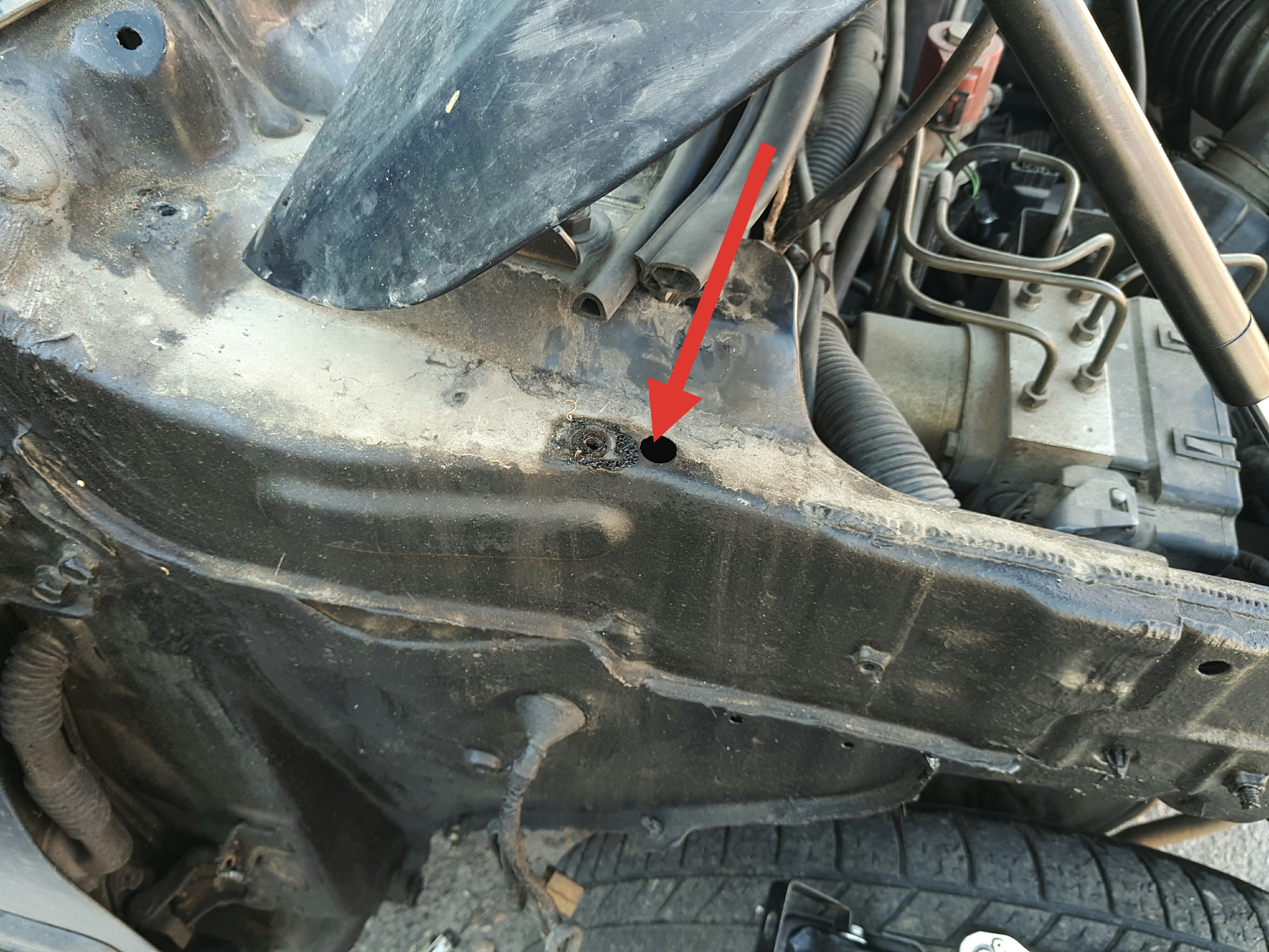

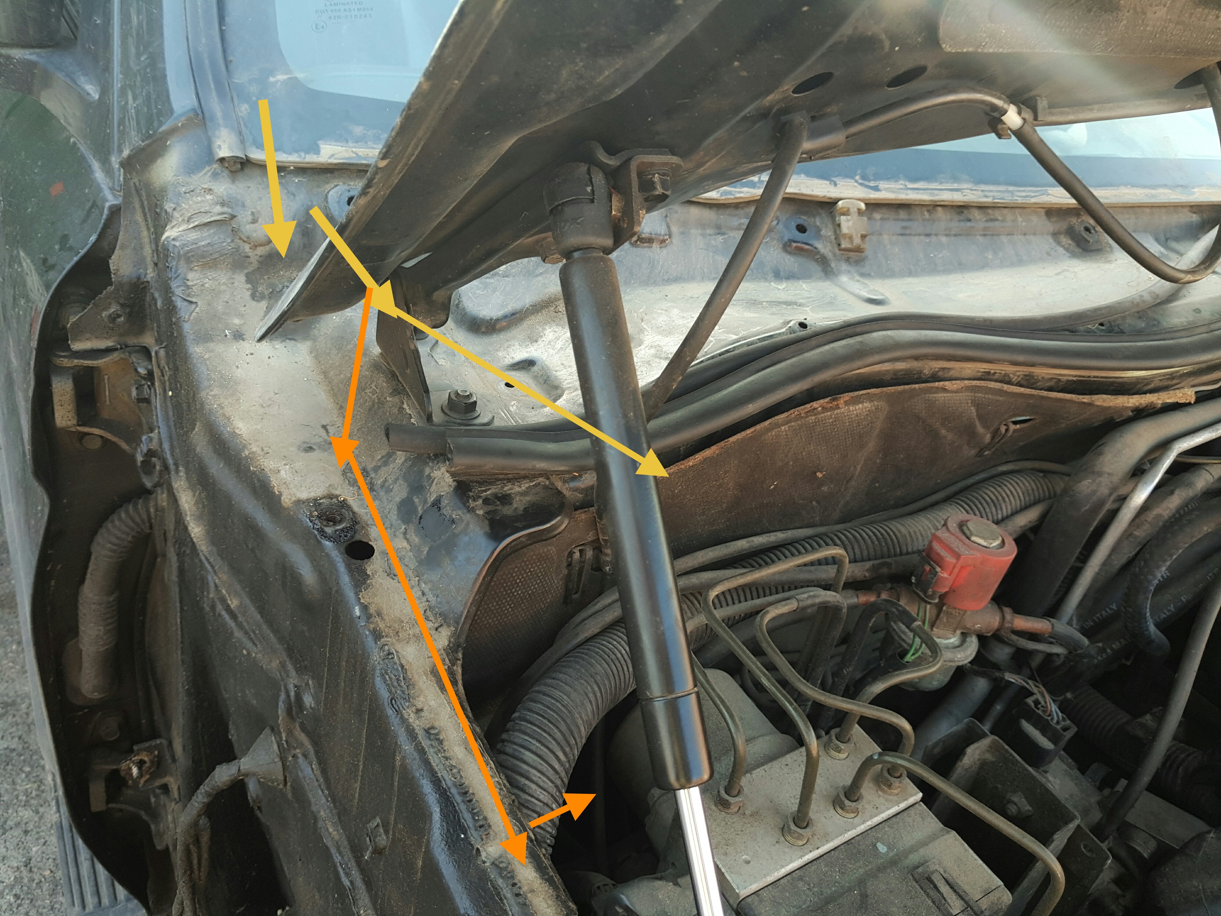

Разобрал передок.
Дренажное отвестие существует. На фото отметил стрелочкой. Схематично отметил путь попадания воды в подкапотку. Желтыми стрелками под шумкой моторного щита на брызговик и через щель между моторным щитом и брызговиком в салон. Приколхозил уплотнительную резинку перед штатной. Вода в подкапотку начала поступать по оранжевым стрелкам, возможно сбрасываясь в дренажное отверстие, по брызговику через щель в салон. Вопрос. Как заставить воду идти четко в дренажное отверстие, а не в подкапотку?
кроме герметика?
Должен ли быть какой-то штатный уплотнитель между горизонтальной отбортовкой крыла и боковиной моторного отсека? По схемам не понятно...
Разобрал передок.
Это не дренажное отверстие
его закрывает крыло и вода туда попадать ваще не должна, как раз напротив ( чуть выше) в штате приклеена паралонка в виде кубика .
brus, да ничего страшного, что какая то часть воды попадает в моторный отсек.
Это нормально.
Между моторным отсеком и салоном не должно быть сообщения, никаких щелей!
Есть круглые отверстия для жгутов слева и справа, но они герметизированны соответствующими резиновыми втулками, есть воздуховод для печки, но он отделен от моторного отсека и имеет отвод для воды, других щелей и отверстий из моторного отсека в салон быть не должно. А если вода попадает то течет как правило уплотнение лобового стекла или проржавела перегородка и есть банально дыры.

в том и хохма, что вода идет между горизонтальной отбортовкой крыла и горизонтальной боковиной моторного отсека, в щели и стекает в подкапоткуалексей - Маленький Мук писал(а): ↑16 май 2019, 20:34 Это не дренажное отверстие его закрывает крыло и вода туда попадать ваще не должна, как раз напротив ( чуть выше) в штате приклеена паралонка в виде кубика .
приклеил новые на те же места
ха! если бы какая-то небольшая часть, я бы закрыл глаза. Справа в подкапотку хорошая струйка, слева поменьше.

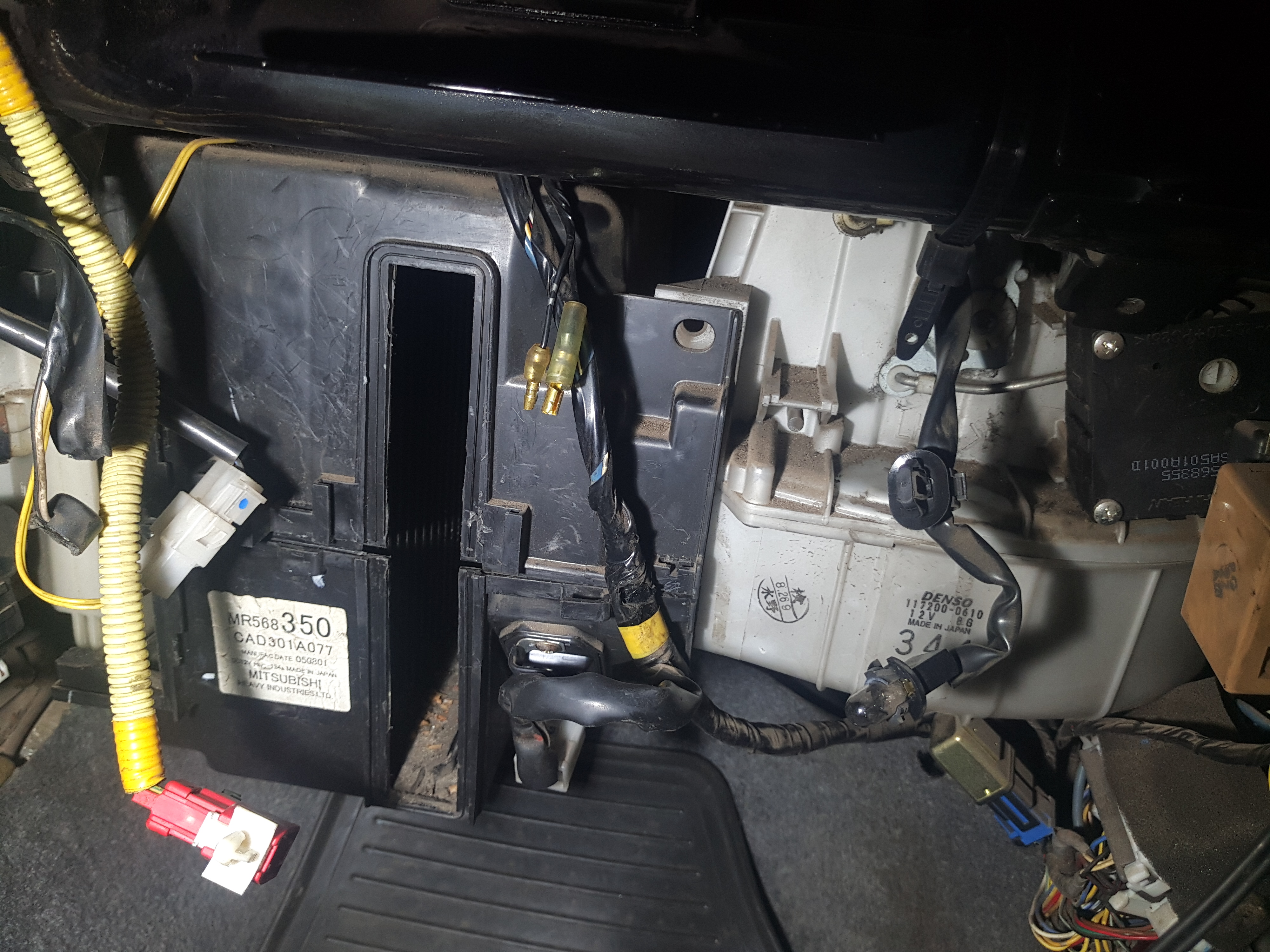

вчера сбросил Торпедо, сцуко, нужно печку снимать. Можно ли сбросить корпус моторчика печки без снятия радиатора ?
блок АБС снимается безболезненно?
- Сообщения: 20483
- Благодарил (а): 101 раз
- Поблагодарили: 1353 раза
можно, при снятой торпеде ваще бэз проблем

Не могу сбросить корпус вентилятора печки без снятия корпуса испарителя кондера, что соответственно влечет разгерметизацию системы... Решил пойти другим путем-из подкапотки.
Собственно вопрос. Какие нюансы при снятии - установке блока абс?
