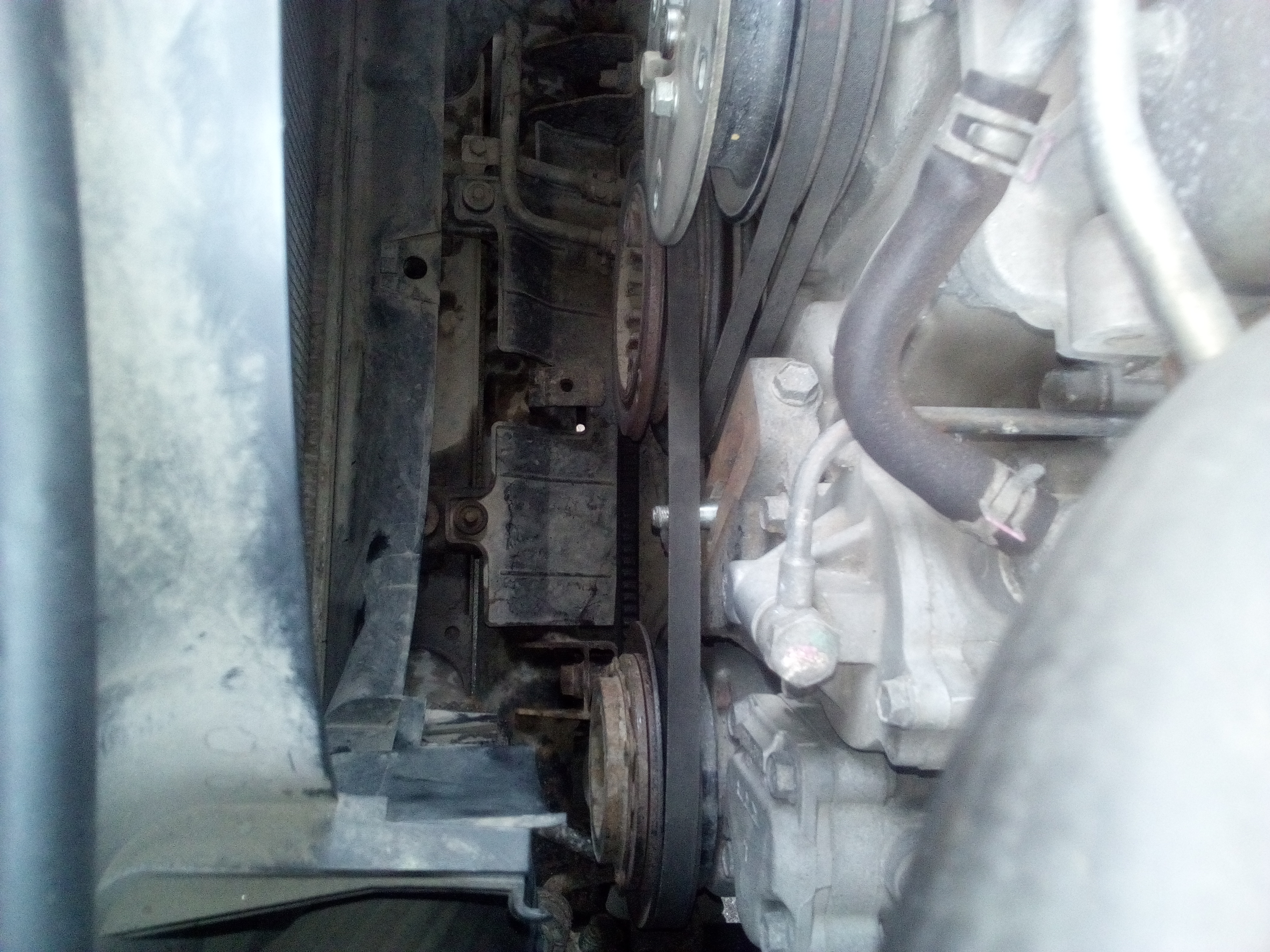

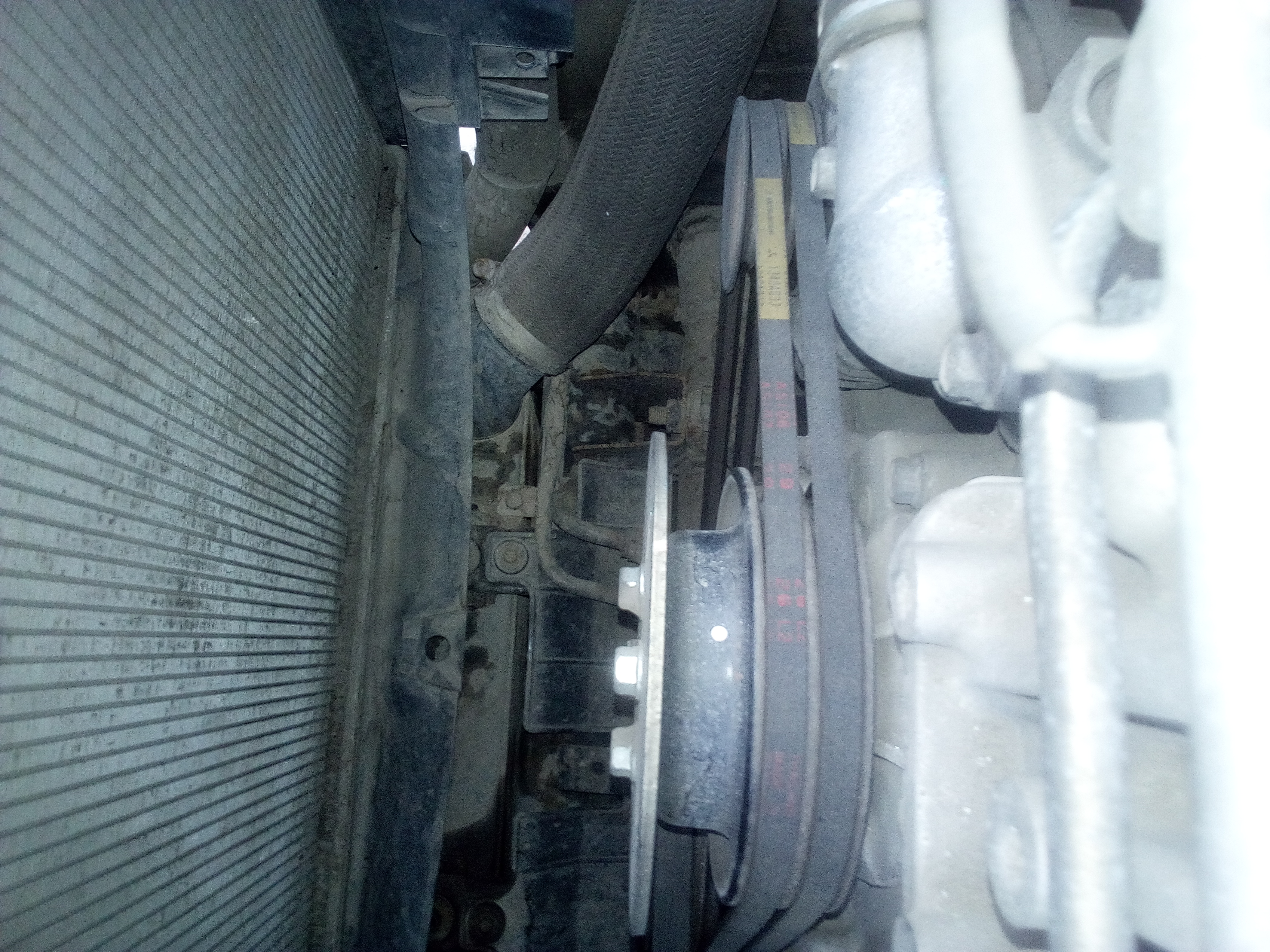

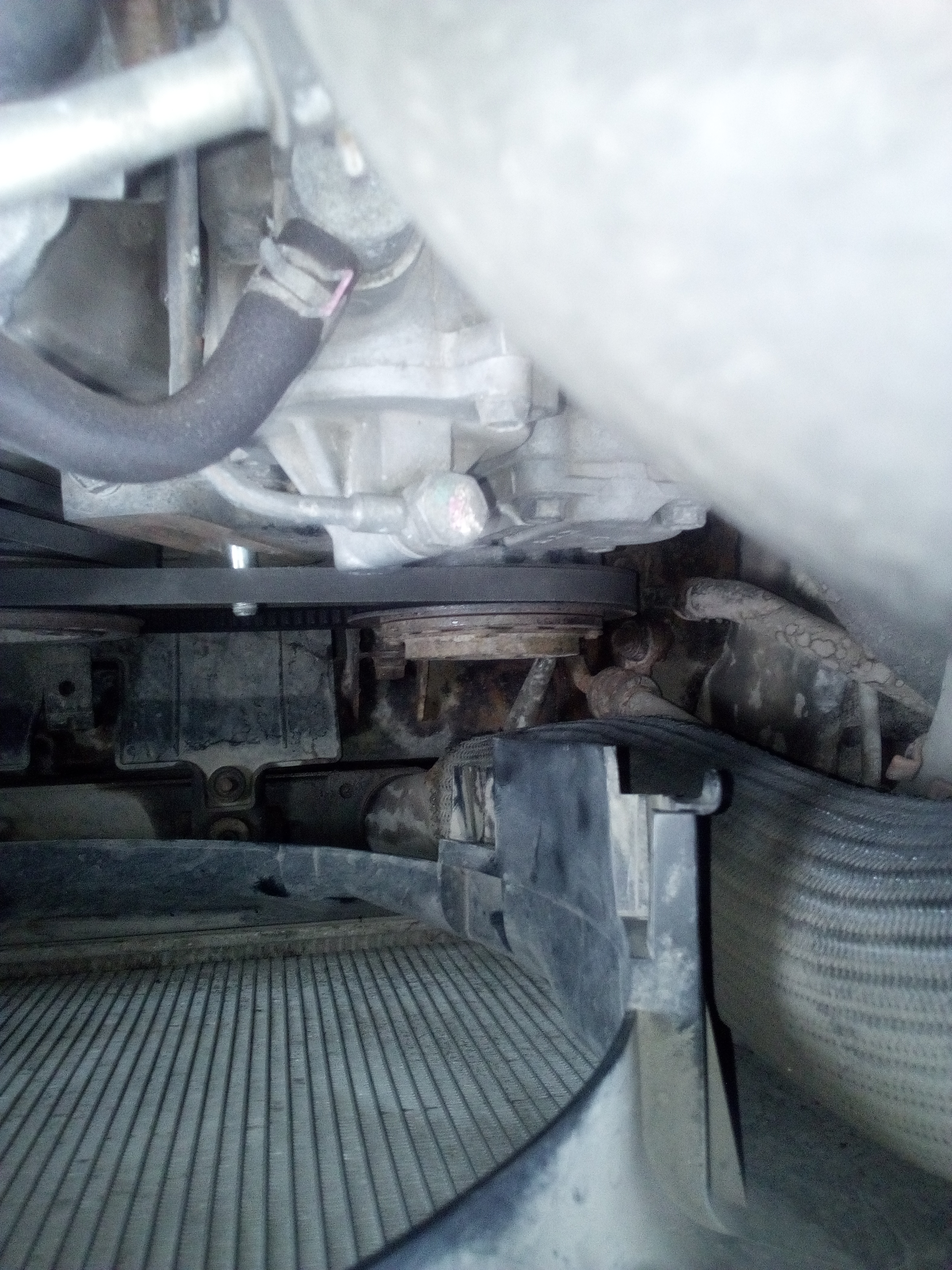

Добрый день. На машине появился дикий визг при включении отопителя. Почитал форум и решил что визжит муфта. Решил поменять. Купил подшипники в ролик и муфту кондиционера. NSK 30BD5222T1XDDUM6CG01 и Koyo 6301 2RSC3.Можно ли на машине снять муфту кондиционера, не снимая его с машины? Ролик натяжителя снял, болт который держит муфту открутил. Подскажите как действовать дальше.

стягивай прижимную муфту (покачивая), не потеряй шайбы регулировочные.
дальше снимаешь стопорное кольцо, чистишь щеткой место посадки, смазываешь маслом (wd) и пробуешь руками покачивая стянуть.
у меня пошло от руки. только я еще и радиаторы снимал для мойки :))) , пространства на много больше.

Спасибо. Решил, оставлю пока немного потеплеет и тогда тоже буду освобождать пространство перед муфтой, снимать всё что мешает. У меня ещё стоит ремень кондиционера DAYCO 13A0900C, он по моему VINу, бьётся как аналог, но я с ним намучался когда ставил, а сейчас снять не могу :-( Сейчас приоткрываю водительское окно и включаю задний отопитель. Хорошо морозы кончились. Пробег 194500 км.

Двумя плоскими и широкими отвертками, попеременно покачивая ими, снимается спокойно.
