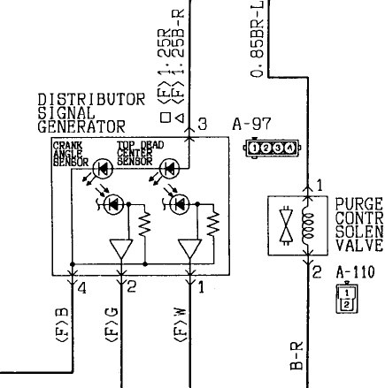

Всем здарова мужики. Нужна помощь, развалился штекер на датчик вмт и теперь не знаю куда какой провод подключить

Так понимаю, речь о трамблёрном моторе...
Если да, то вот схема. Разъём нарисован А-97.
Провода: В- чёрный; G- зел1ный; W- белый; R- красный.
