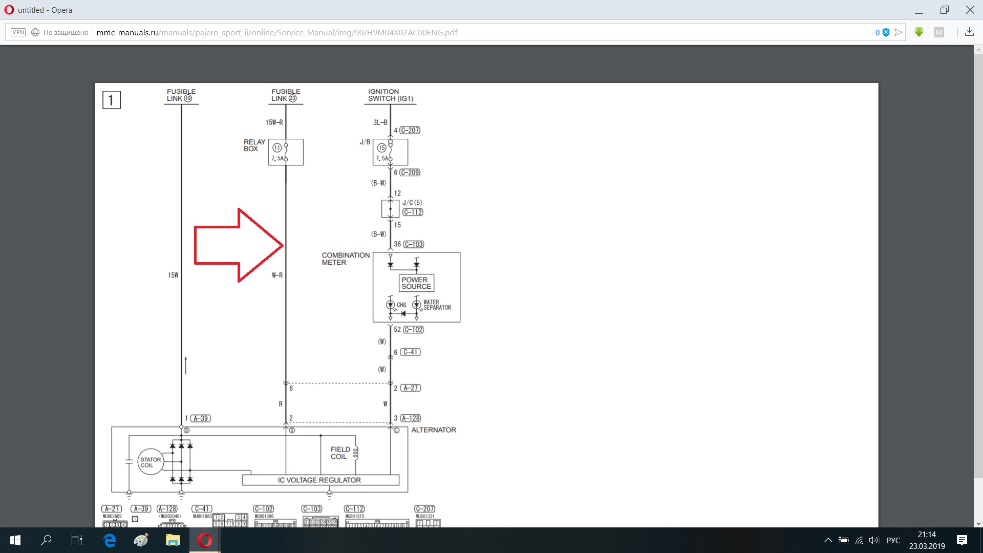

Копать в сторону провода контроля заряда, вернее его целостности.

С гены идёт три провода.
Толстый, силовой, нам не нужен.
Два тонких.
Один это провод возбуждения, с лампочки.
Второй, контроль заряда. Отмечен на схеме. Питание на нём должно присутствовать постоянно.

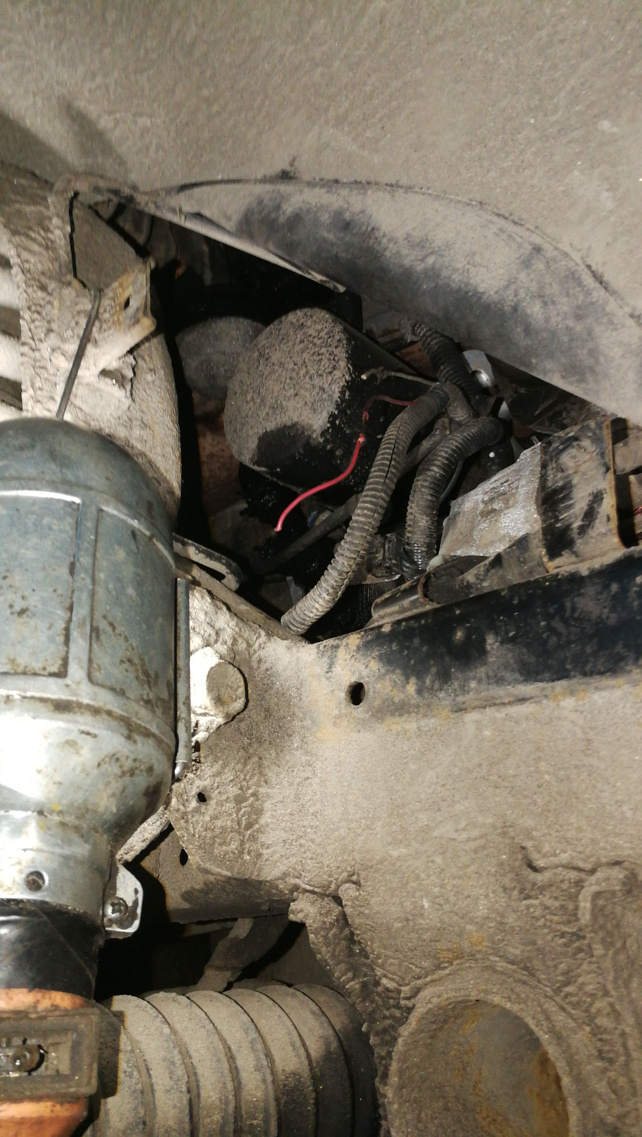

Сгнили два провода в фишке что вставляется в генератор :%):
За одно почистил силовой провод с генератора.Гайка и хитрая клемма было в грязи о окиси.Все смазано и крепко прикрученно :*OK*:
