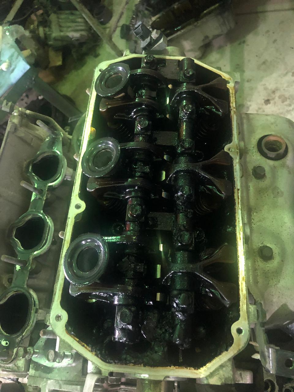

Приветствую всех коллег!
Вот такое состояние мотора моего авто после 3-х летнего гарантийного регламентного обслуживания в Рольф-Диаманте на Алтуфьевском шоссе, г.Москва.
Явно подтверждаются слухи, что там проводят ТО на гарантийных авто без замены масла и фильтров, масло только подливают. Попал на переборку и чистку классного надежного мотора 6G72, который без капиталки свободно ходит 500 т.км.
Будьте бдительны!!!!!
П-4, 3,0 6G72, Instyle, 2012 г.в.

Красиво((

Переборку будешь делать у них же? :*JOKINGLY*: ::-D:

Ну если с официалами связался, так хоть бы в ремзоне присутствовал во время ТО.
