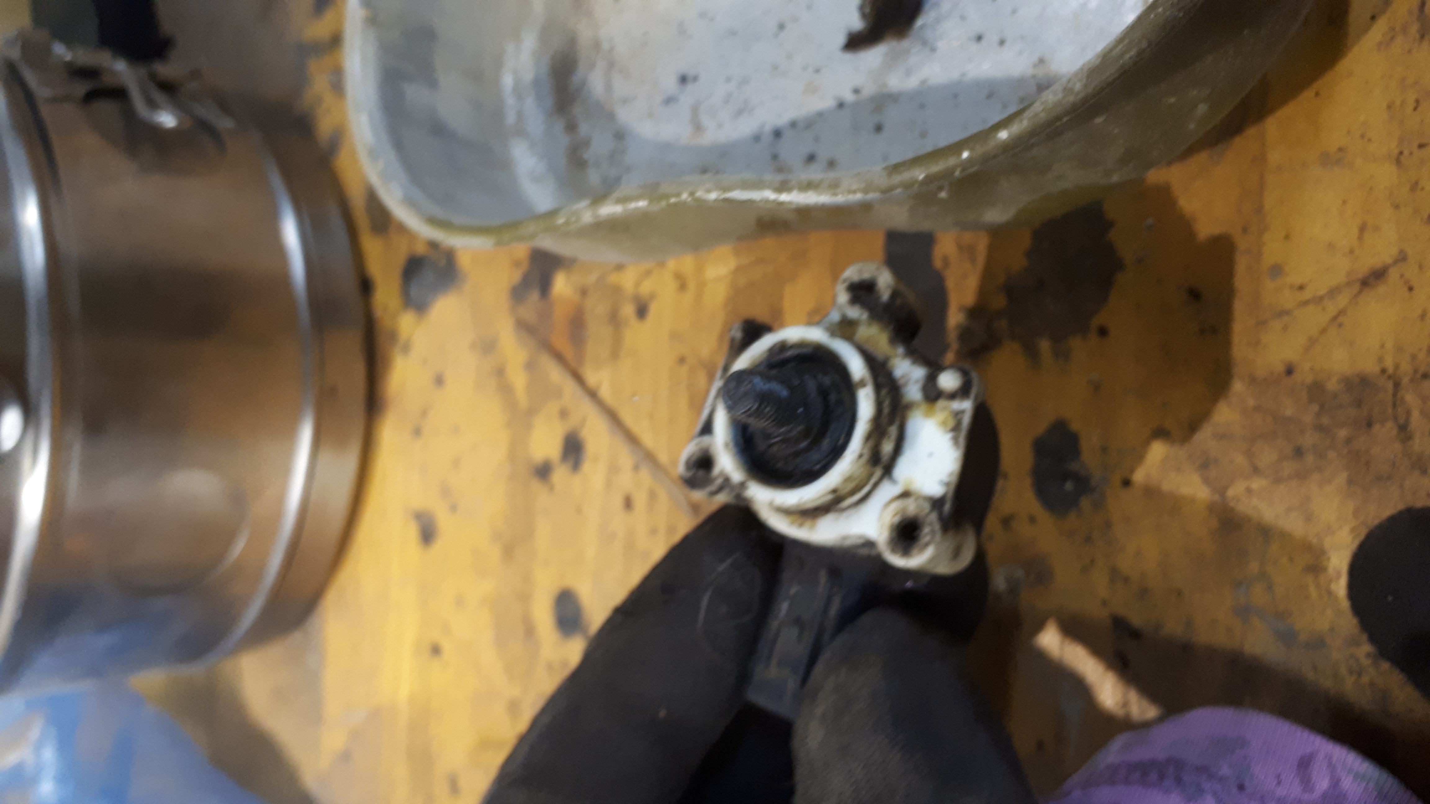

Подскажите пожалуйста, такая проблема при заводе а/м загораеться лампа корректора фар
Электрика в Pajero
Монахов. И.150
Сообщения: 6
Зарегистрирован: 31 мар 2019, 16:26
Мой автомобиль(и):: Паджеро
Сообщение Монахов. И.150 »
Поворачиваю ключ зажигания лампочка загораеться и гаснет, завожу а/м через секунд 10 загорается снова ,горит секунд 15 и гаснет и это только после долгой стоянки днём все нормально. И не могу понять работает корректор или нет. Тяги перёд зад, датчики перёд зад живы, снимал крутились от руки не закисли. Что это может быть?

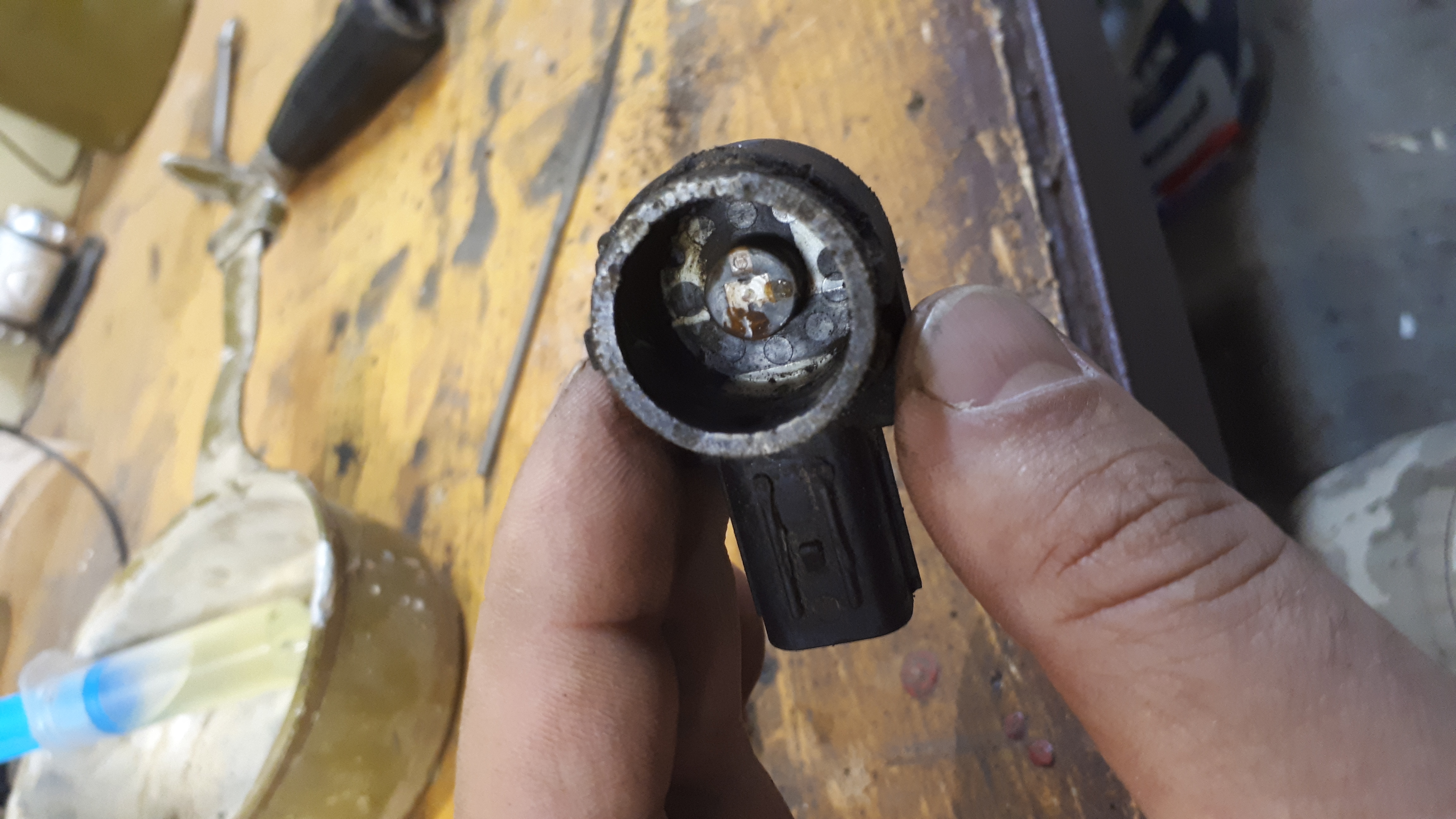

Победил
Монахов. И.150
Сообщения: 6

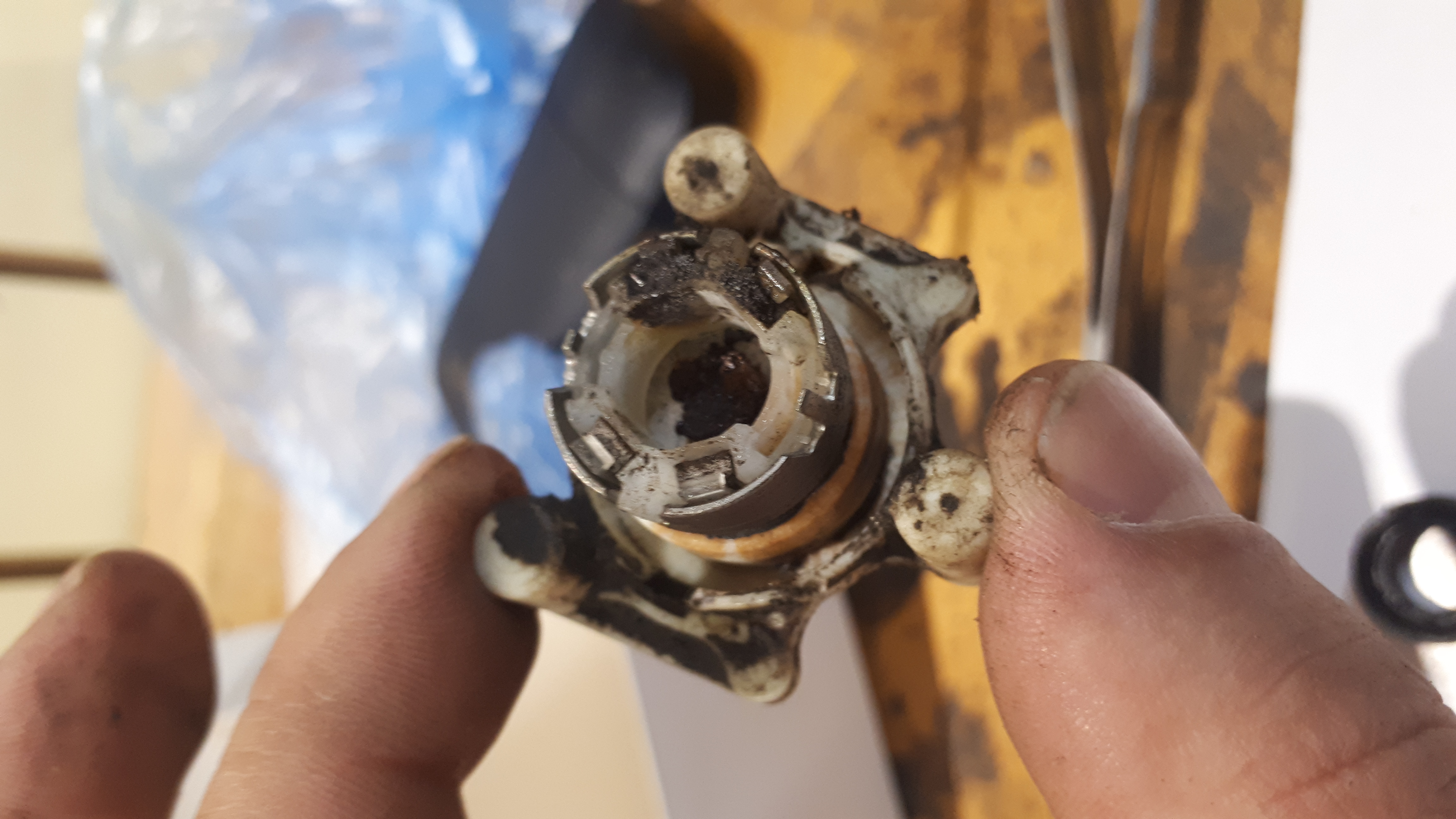

Поставил новый, цена вопроса 1900р

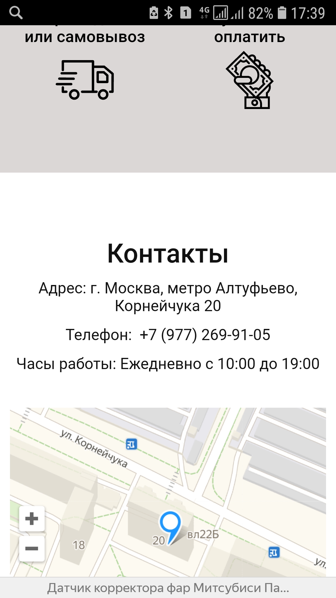

Покупал здесь может пригодиться кому. Извеняюсь если не сюда фотки скинул
Покупал здесь
Покупал здесь

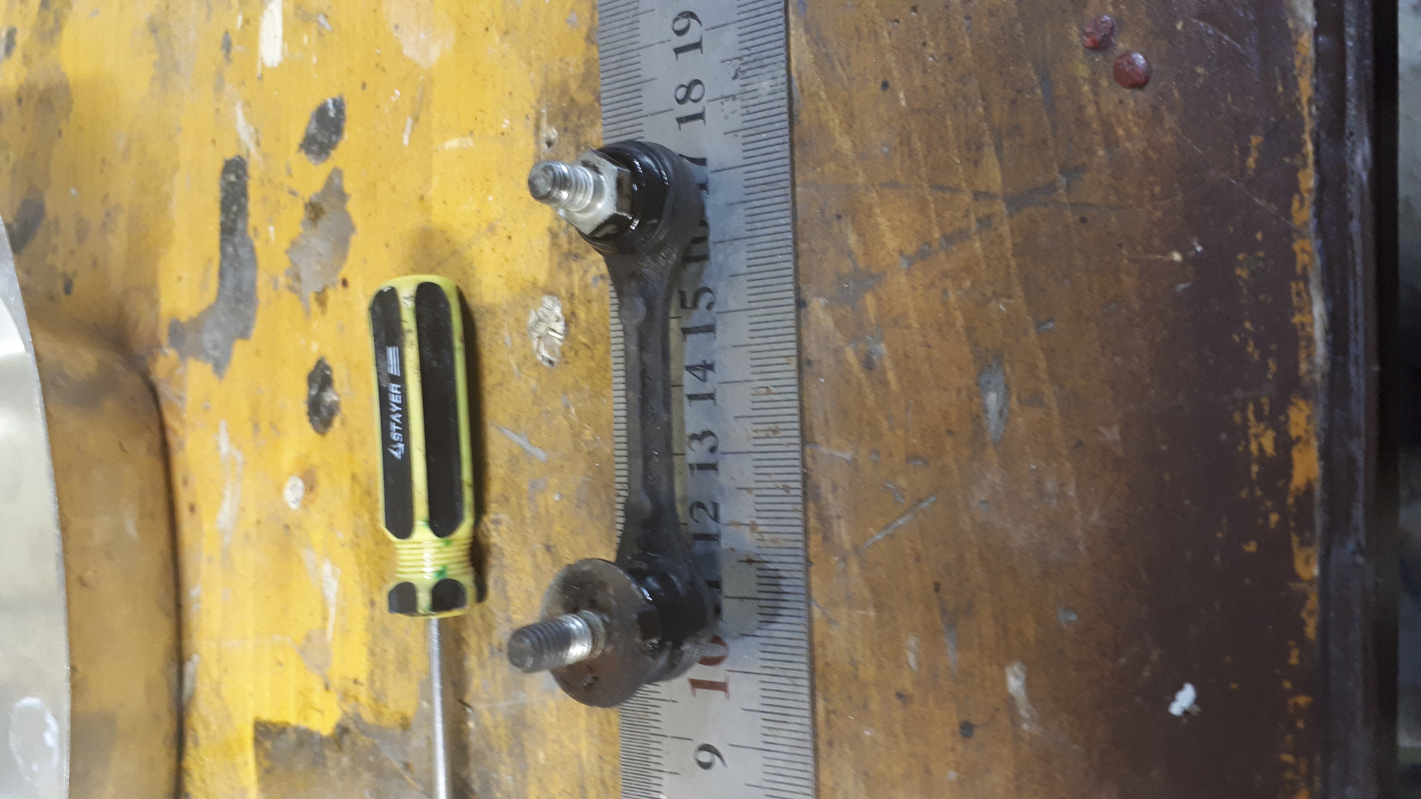

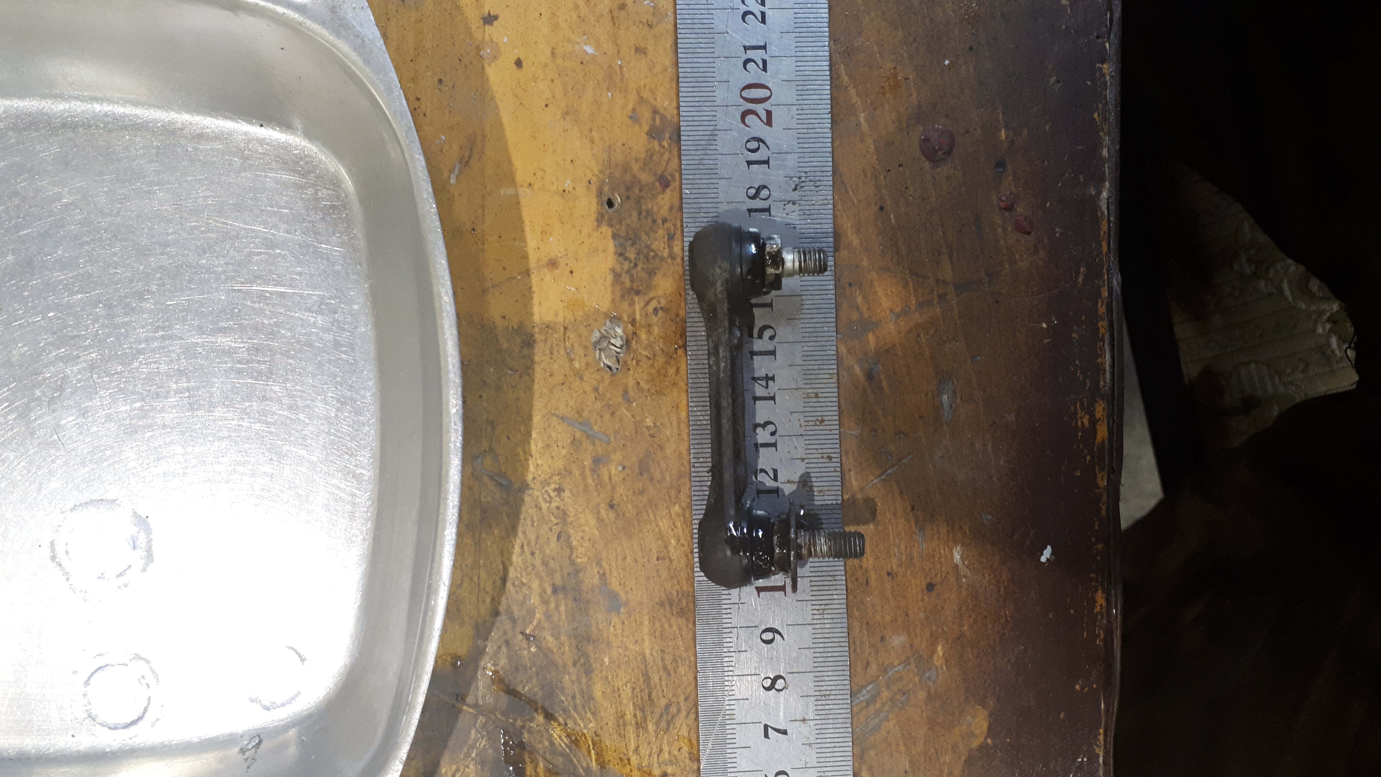

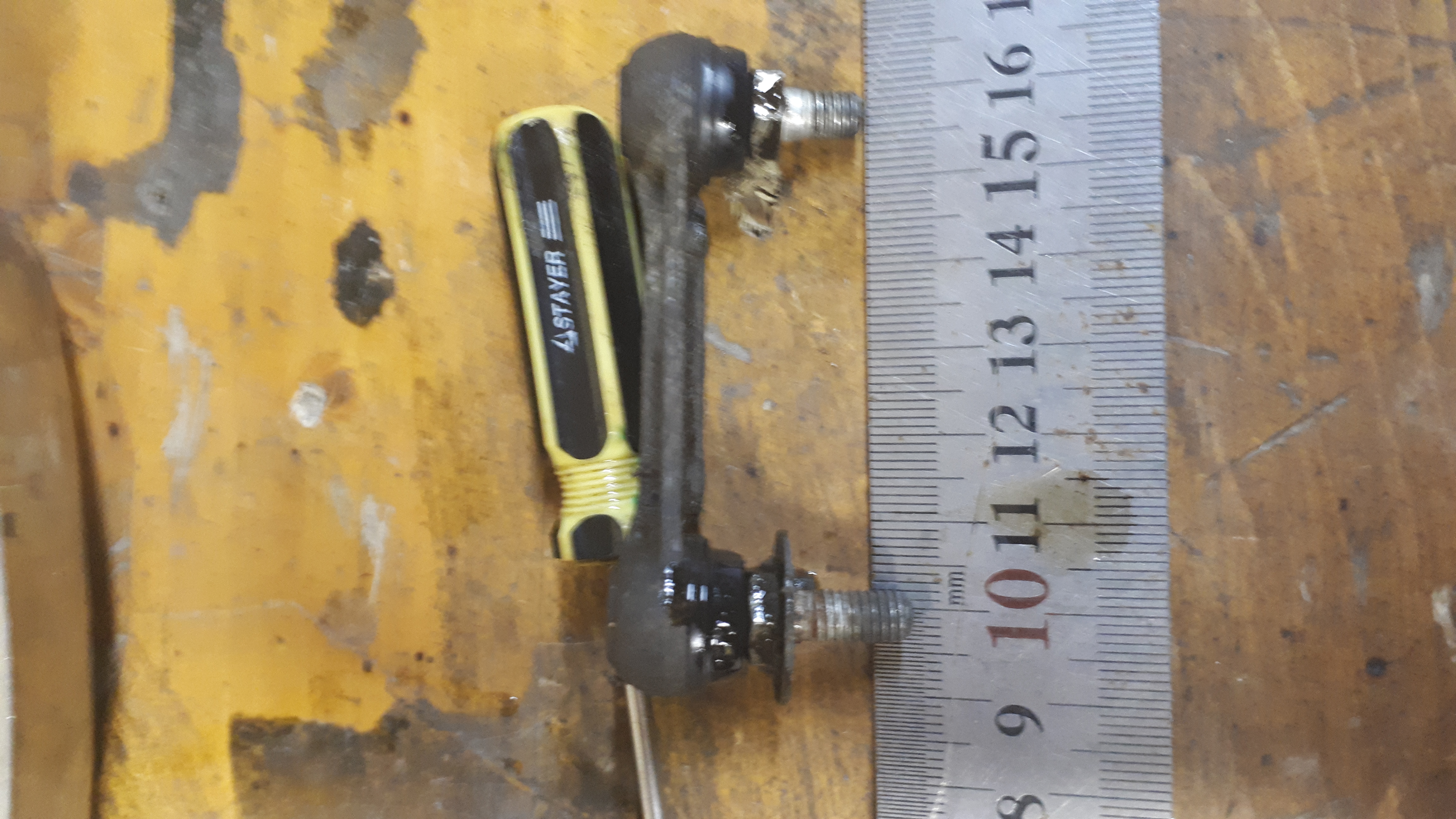

В тему. Размер живой тяги , если надо :)
