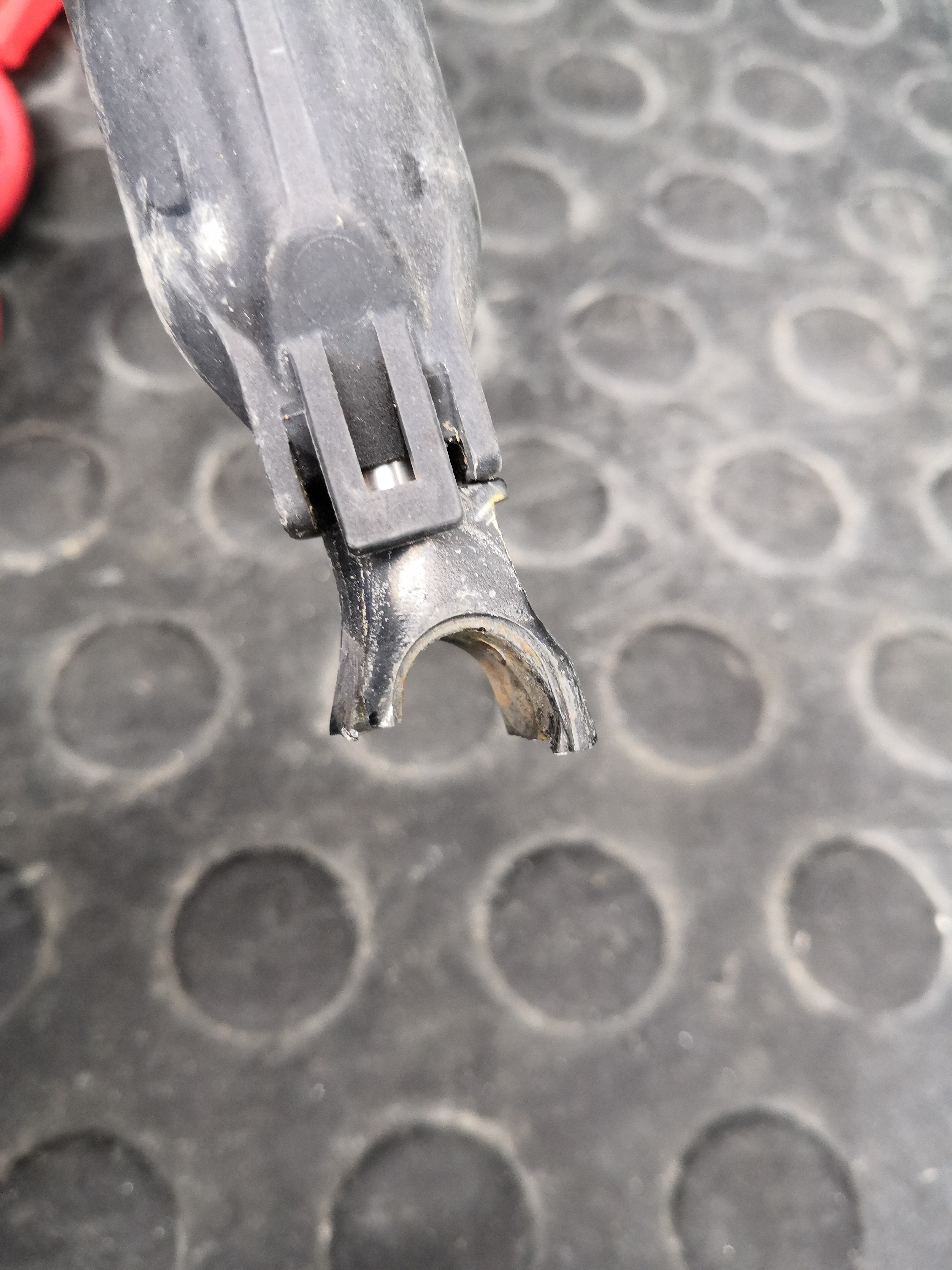

Сломалась проушина (петля) у органичителя задней двери....
Мужики, есть идеи на что поменять чтобы не полностью всю деталь, а только эту петлю....
может сварщик поможет?

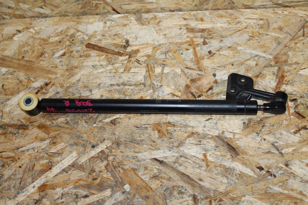

на W221 мерсе стоят амморты с таим же концом , ухо + втулка
б/у стоит около 600р , если брать только ради этого

vkul писал(а): 03 апр 2019, 21:51 может сварщик поможет
Если только аргоном попробовать заварить.

k0mar0ff писал(а): 04 апр 2019, 08:49 на W221 мерсе стоят амморты с таим же концом , ухо + втулка
такой? с капота?
а он выдержит? кажется весь пластиковый
https://www.farpost.ru/volgograd/auto/s ... 03197.html
или это не то вообще?
или с крышки багажника?
хотя он тоже пластиковый. Дверь нашу выдержит ли, если у людей из металла проушины ломает :)

мне кажется, что не выдержит

двери , забыл написать

похож :*THUMBS UP*:

всем делает какой нибудь stabilus
