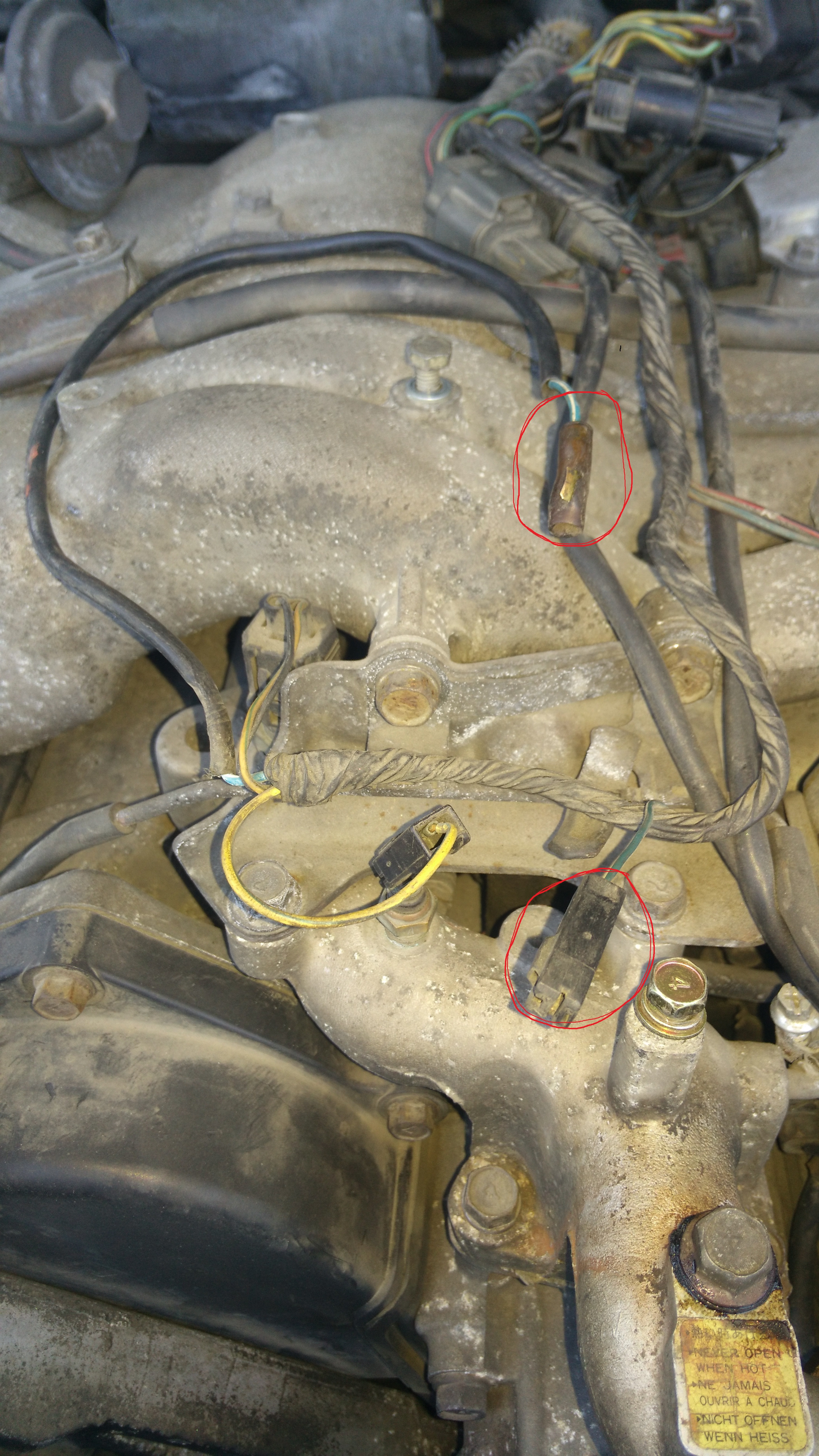

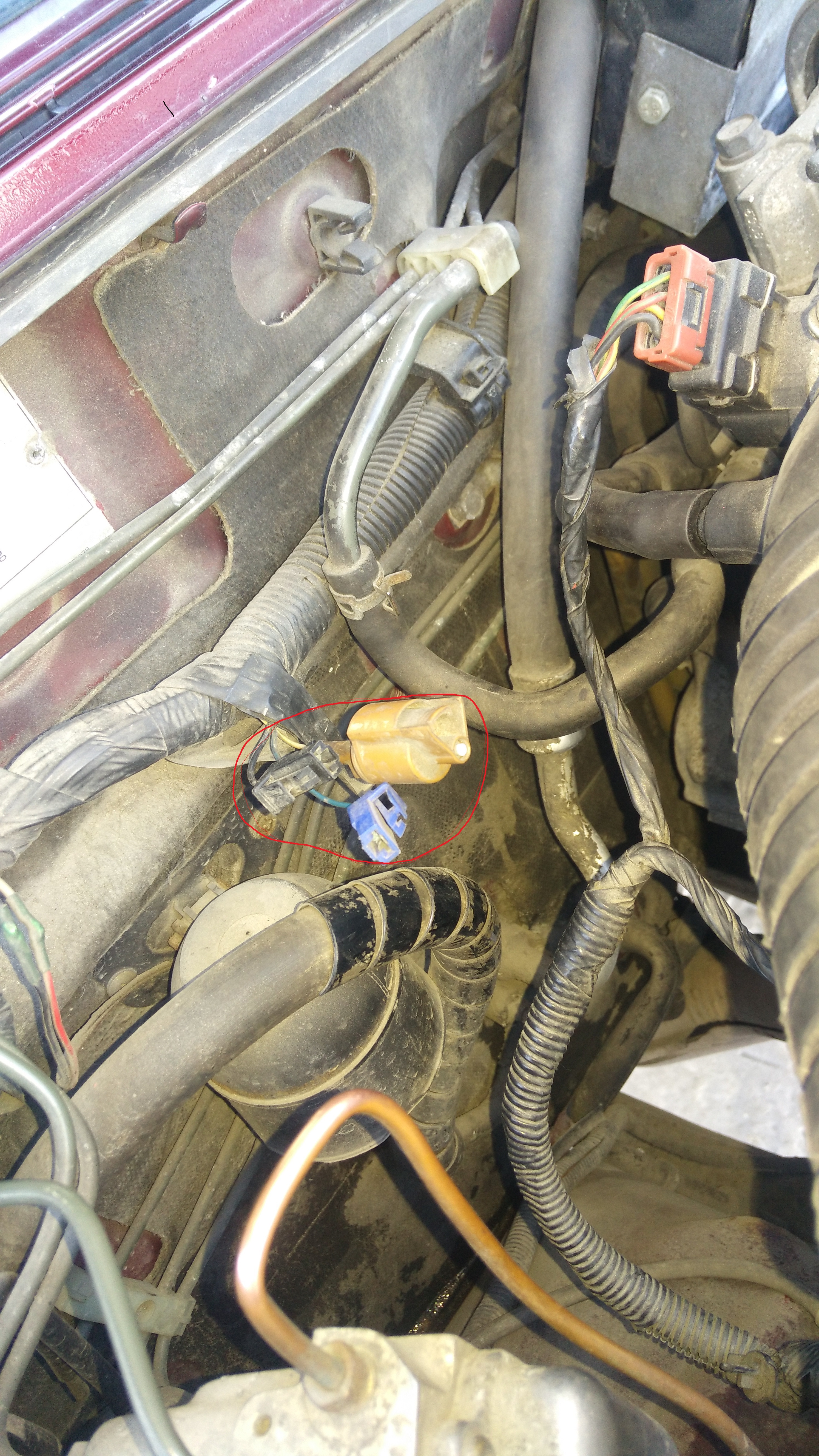

Доброго времени суток! Не показывает обороты тахометр , ставил исправную приборку - результат тот же двиг. 6G74 куда копать ?и еще вопрос -по проводам для чего и откуда ? Машину только купил.

Вот фотки клемм. Mitsubishi Pajero II 3.5 V6 24V VIN: JMB0NV450SJ000725

Черный - бензонасос
Коричневый - базовые установки ХХ и зажигания 5 градусов.
Синий - тахосигнал.
Тахометр искать с ноги коммутатора, на нём написано сбоку.
ПС Купите книжку, и читайте форум.

По верхней фотке( клема на температурный датчик АКПП) вам на механике не нужен

Спасибо за помощь, пойду копать .....
