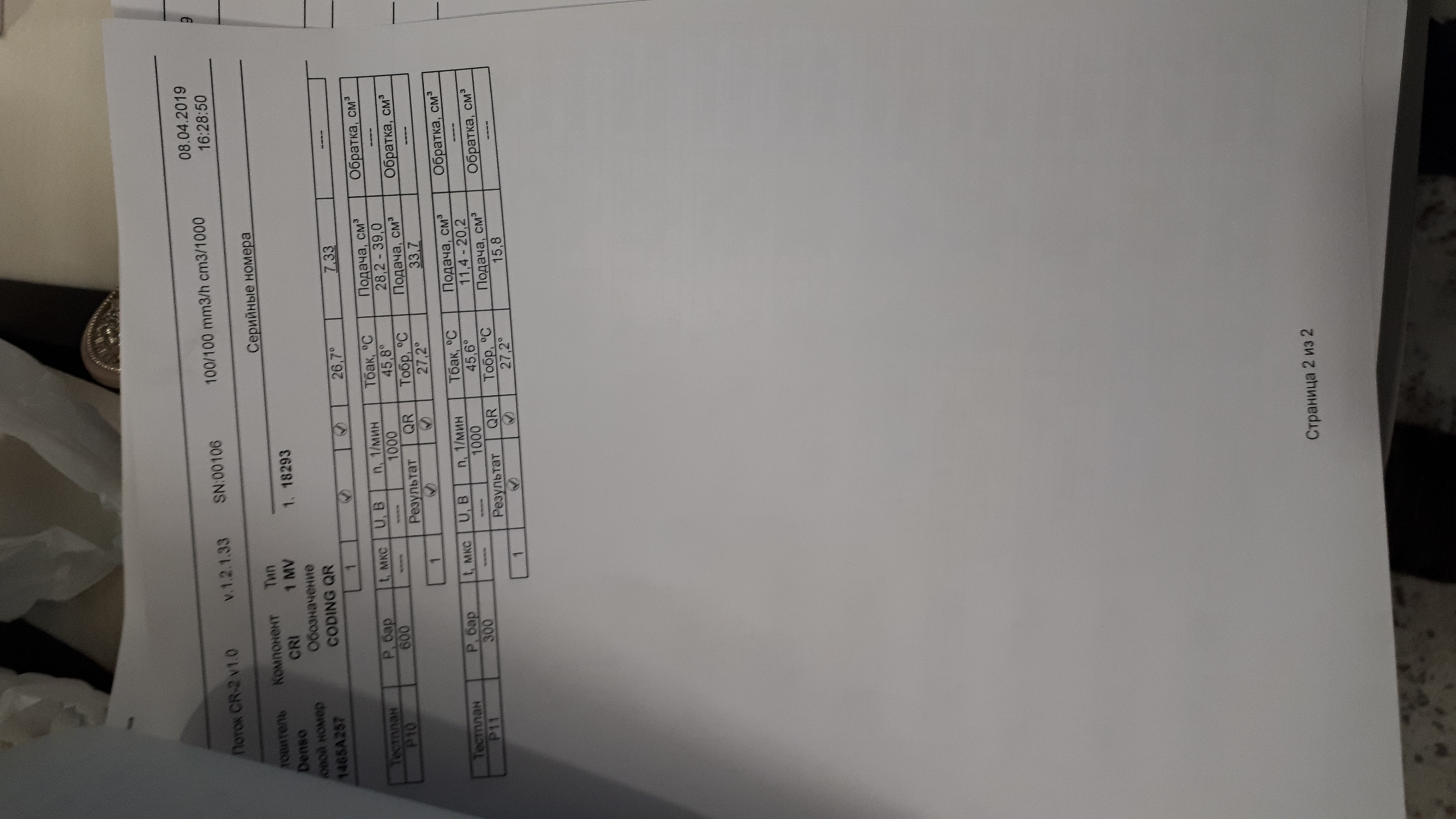

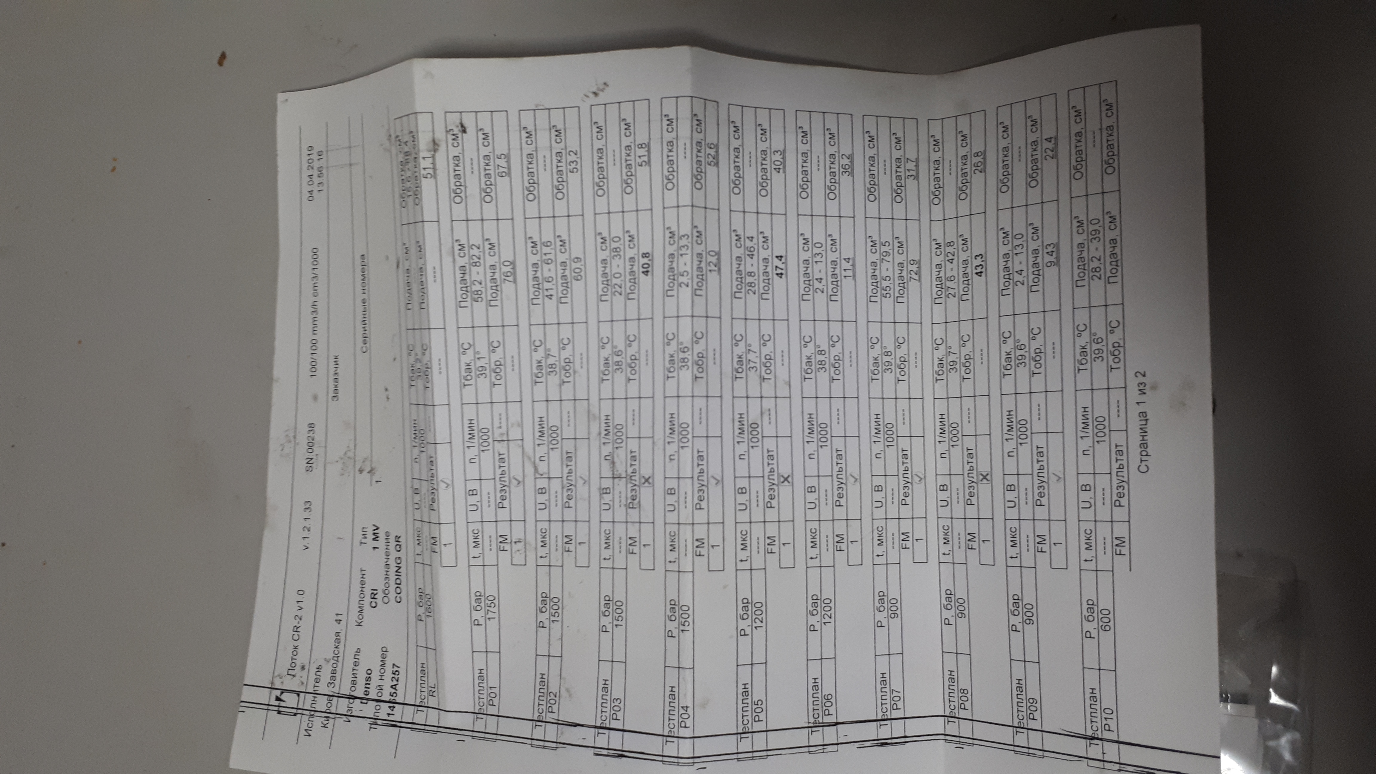

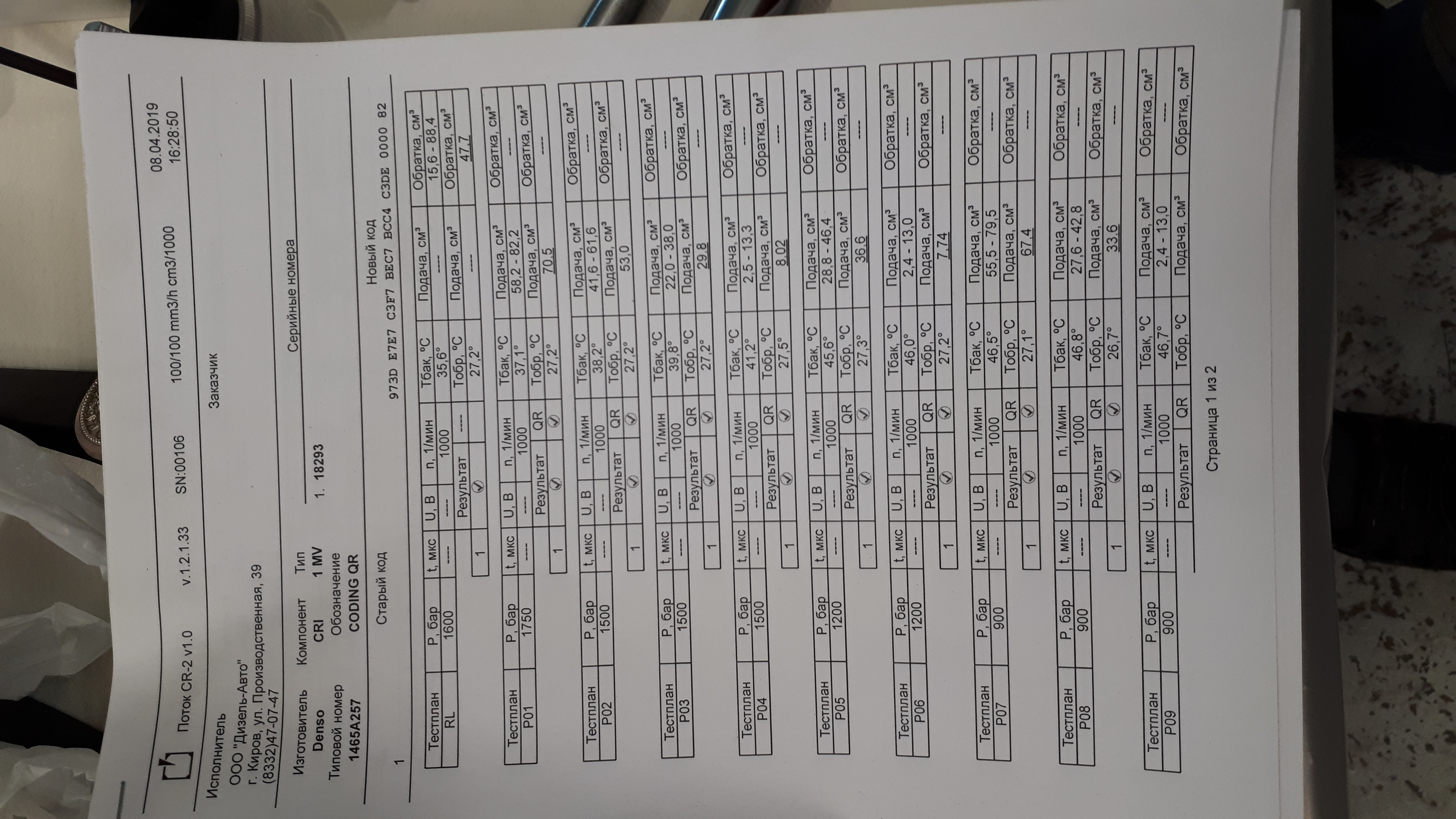

Коллеги, нужен совет по форсункам. Съездил на тестирование форсунок своего 4d56u. Мастер сказал что все плохо. Форсы вышли за параметры по некотрым тестам на 1-3%. Насколько это плохо. Ремонтируется ли?

Название оборудования не скажу, но там целый стенд с компьютером. Тестируется по одной. Промывку не делал. Обучение малому впрыску до меня делалось на 70ткм. Мой пробег 88. Еще мастер сказал что форсунки греются, есть утечки - и это очень очень плохо.

Да форсунки сейчас сняты в связи с ремонтом гбц после обрыва ремня. И еще не установлены. До всего этого дела форсы нормально работали. Разве что шум был при прогреве и расход как мне кажется увеличенный. Стрекотание на 110кмч наверное тоже оттуда. На средних режимах. Тяга у движка была и не троил. Мастер сказал что все очень плохо. Форсунки примерно имеют одинаковые параметры по тесту(фото), сильной разницы нет. То есть вероятно гдето была плохая соляра и износ. Со слов мастера.

Сегодня забираю форсы у ребят. Разбирали, чистили ультразвуком, что-то регулировали. Вроде бы ближе к оригиналу стало, посмотрим. Новые тесты сделали. Присвоили новые коды, которые надо будет прописать.

Получил форсунки. Показатели теперь в середине нормы. И примерно ровные по всем форсункам. Как я понял это больше за счет нового кода. То есть при прописании кода ЭБУ будет ровнее рассчитывать впрыск. Двигатель будет работать ровнее и расходовать меньше. Но это все мечты и домыслы. Нужно все установить и проверить в работе. Жду блок. И собирать. Да, засада с шатунными вкладышами. Коренные есть в 4х размерах для стандарта. Шатунные - 1 вариант. То, что мне привезли дало зазор 0,079. Старые вкладыши дали зазор 0.082. Это не предел но и к номиналу не близко нукуя. Где взять вкладыши потолще, тот еще вопрос. Как и со многими деталями для 4d56u. :]:-O:
