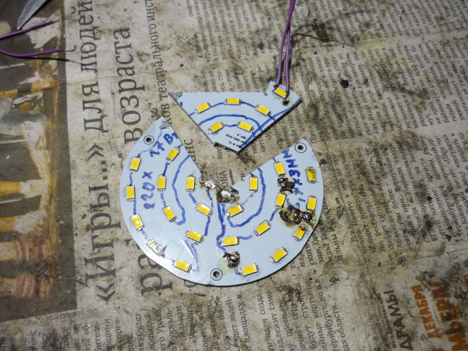

Сделал для себя открытие- полно дохлых светодиодных ламп на 220В, вскрыл их.
Светодиоды (SMD) в большинстве случаев целые оказались, сдох преобразователь.
Чего б их в дело не пустить?
Тем более, что они с хорошим теплоотводом, на алюминиевой пластине.

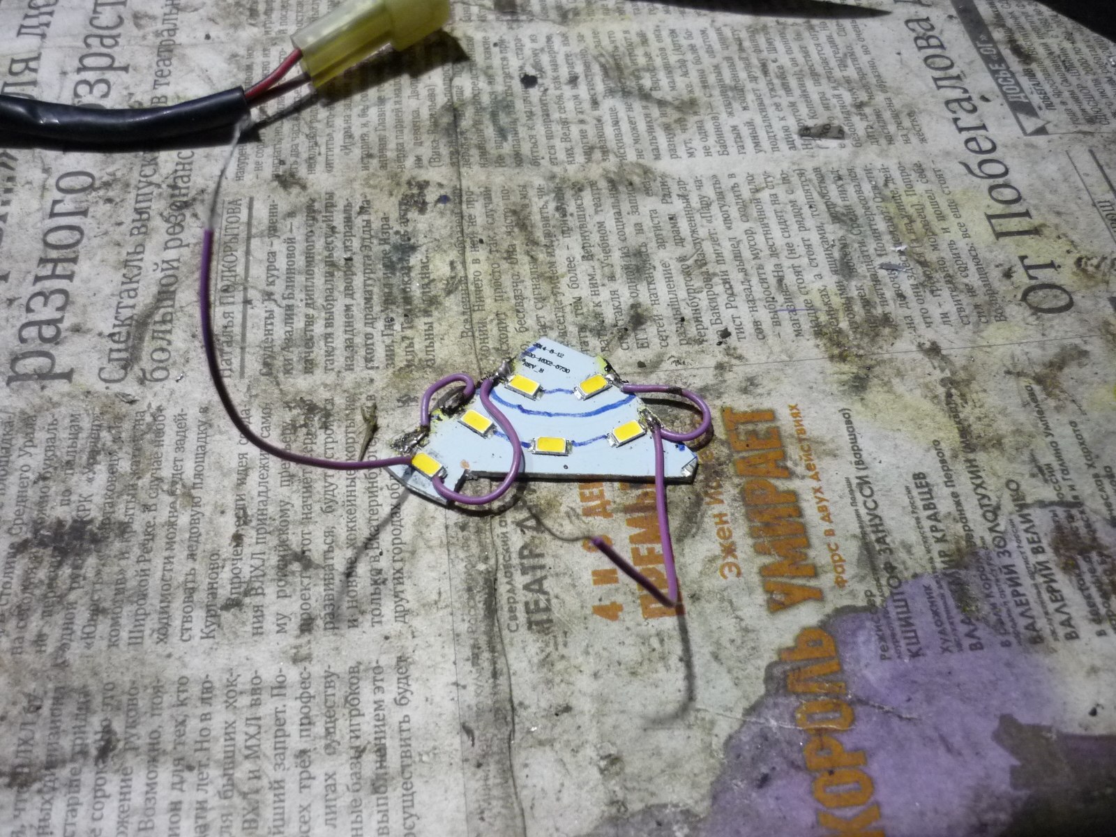

Выпиливаешь, сколько тебе надо, резистор подрасчитал (наглазок.... главное, чтоб не грелись), припаял...
Ну, адаптировть- это по месту...

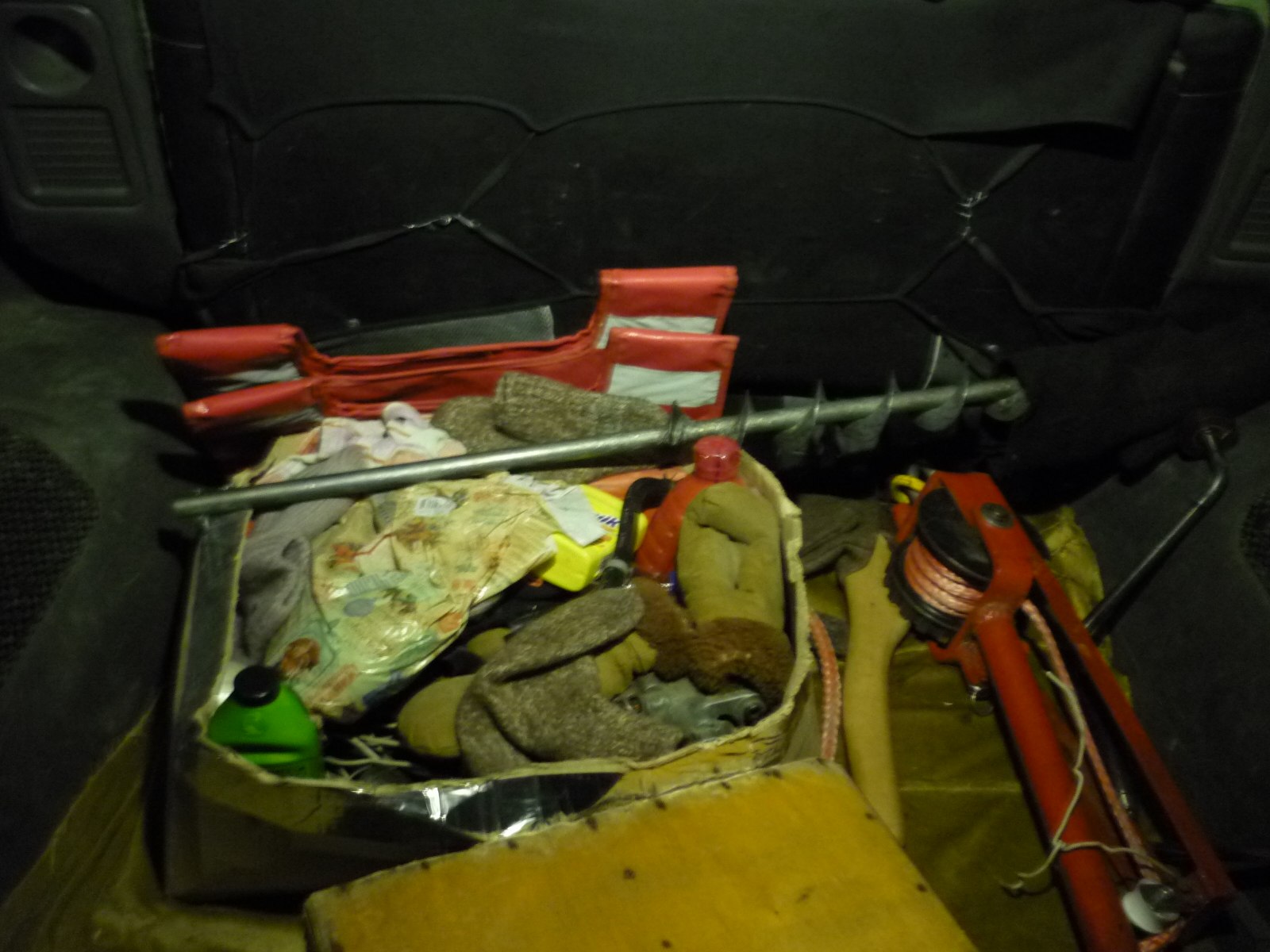

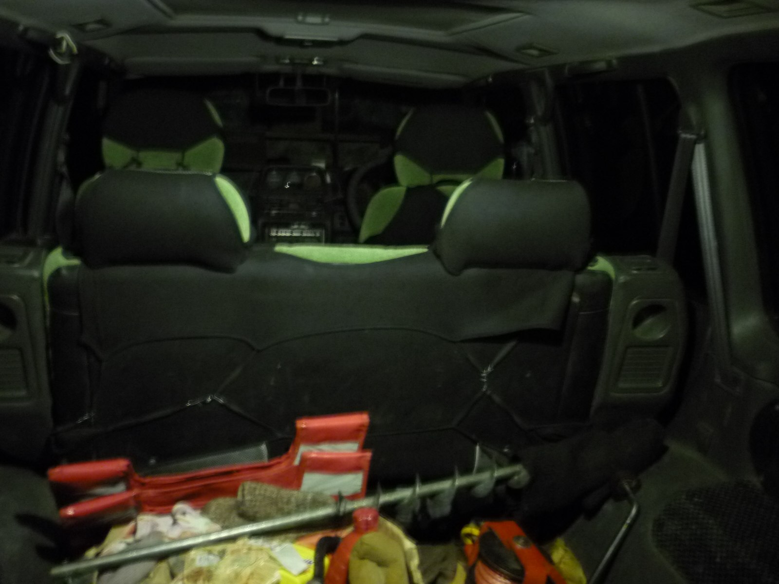

Вот, допустим, как у меня дело вышло с подсветкой багажника. Ну тускло там было очень со штатным светом, щас- красота! (фотка яркость не искажает, примерно так и есть, раз в 5 примерно ярче)
И это всего лишь сегмент из 6-и диодов (3 х 2 в параллель, ток через каждый диод 60 мА), выпиленных из лампы.
Остальные диоды тоже хочется в дело пустить подобным образом.
Но, не знаю, эта лампа была на 17Вт (прототип 300Вт накаливания, круглая = шар).
И диоды в ней 3-х вольтовые, во всех остальных лампах 8-и вольтовые.

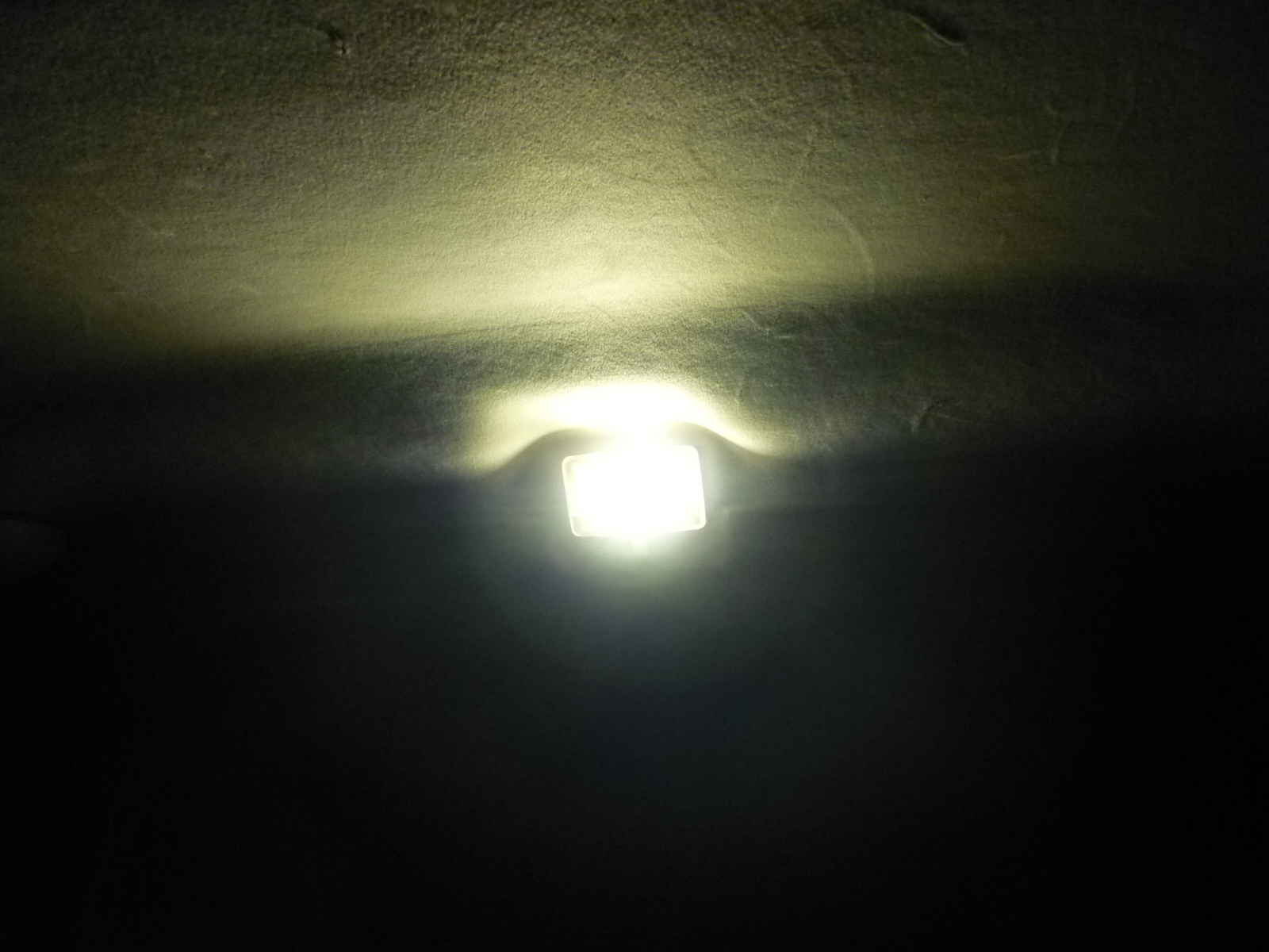

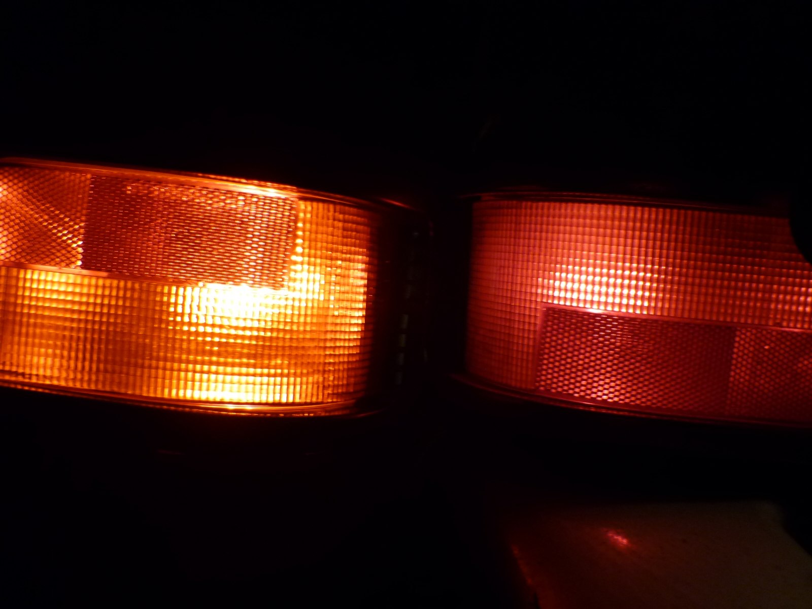

Вот для сравнения пробовал сунуть (на соплях) в габаритник и сравнить с родным светом от АКБ.
И это всего лишь два светодиода, которые просто к дырке поднёс!
Штатный свет справа, светодиоды- слева:
