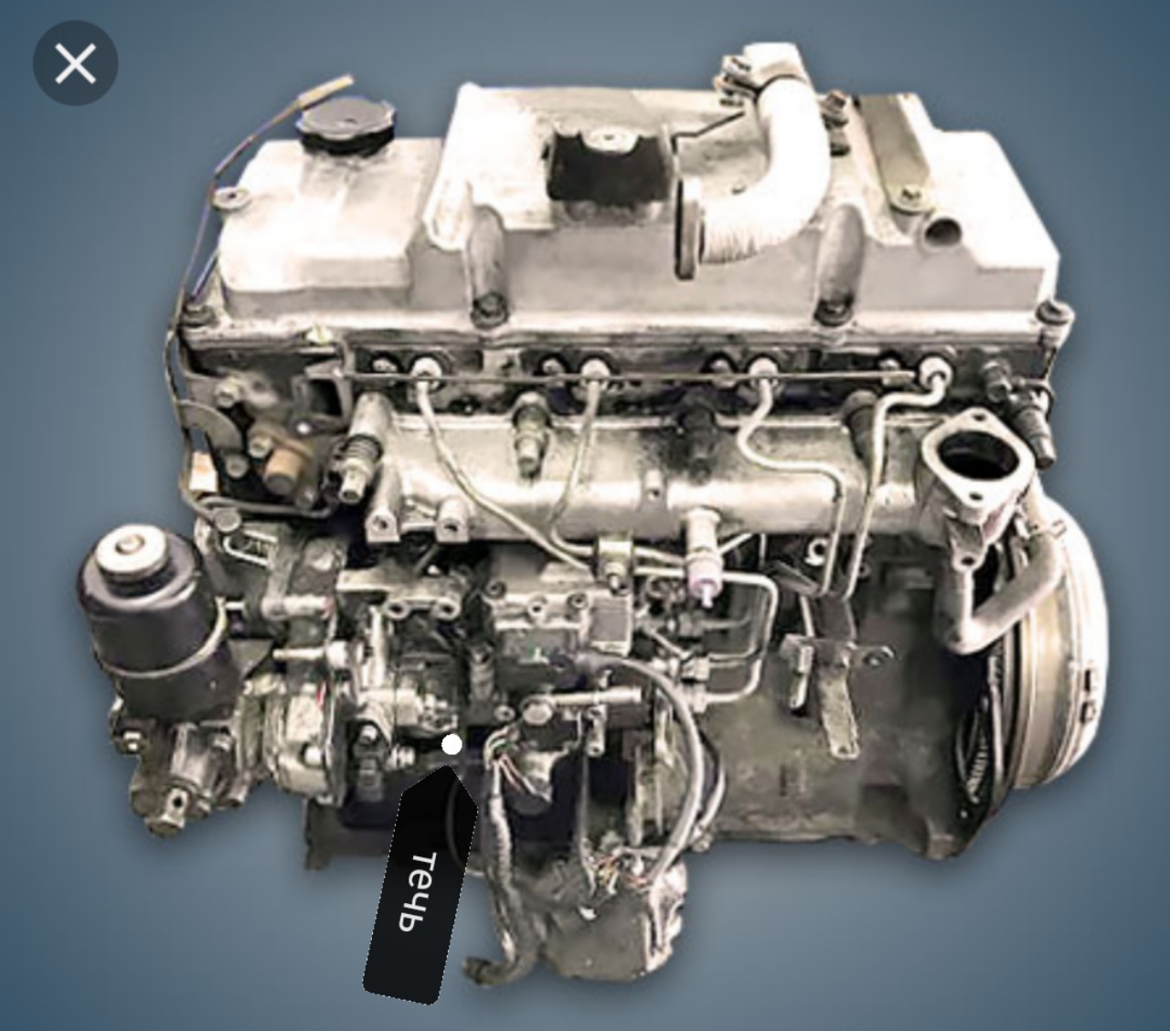

Откуда бы там ей течь, с передней части?
SOS. ТНВД
Добавлено: 10 апр 2019, 21:34
Масик
SOS. ТНВД
Добавлено: 10 апр 2019, 21:42
Где конкретно?
SOS. ТНВД
Добавлено: 10 апр 2019, 22:48
Масик
Завтра будем снимать тнвд. Потом скину фото
SOS. ТНВД
Добавлено: 10 апр 2019, 22:56
Dizel Man
Не нужно пока снимать. Нужно найти точку утечки. У людей, которые будут снимать есть стенд под этот тип насосов?
SOS. ТНВД
Добавлено: 10 апр 2019, 23:37
Масик
Утечку попробую найти, правда уже не знаю где и искать((( стенд есть ( ну так сказали)
SOS. ТНВД
Добавлено: 10 апр 2019, 23:47
Dizel Man
Искать на поверхности, которая под руками. Нужно снять АКБ, если не хватает простора, то и впускной коллектор. Завести прибор и смотреть...

Злыдня
Там замена корпуса, без вариантов. Что интересно, не смотря на сломанную и перекошенную втулку под демпфирующим клапаном, поршень автомата изменения УОВ не заклинен.
SOS. ТНВД
Добавлено: 13 апр 2019, 12:02
Dizel Man
Зачем? Из чего видно что втулка сломана? Насос разбирался?
SOS. ТНВД
Добавлено: 14 апр 2019, 21:39
Злыдня
По поводу втулки - видно на фото.
На связь вышел муж ТС, по моему совету снял демпферный клапан и датчик TPS. Прислал пару фото. Дальше насос не разбирался, знаю только, что поршень сохранил подвижность. Как - не понимаю. По опыту знаю, что такая втулка его клинит намертво.
Человек не звонит, видимо, проблему как-то решил.
SOS. ТНВД
Добавлено: 14 апр 2019, 22:15
Dizel Man
Ветви втулки сдвинуты, но, видимо давно. Возможно, рабочий размер втулки был исправлен при предыдущем ремонте...
SOS. ТНВД
Добавлено: 15 апр 2019, 13:08
Масик
Добрый день. Спасибо всем кто помог советом.
После снятия ТНВД и обнаружения места утечки солярки ( под крышкой демпфирующего клапана и слабо зажатых болтов) была произведена замена датчика положения муты опережения и уплотнительных кольц( 2 штуки). Собрали, поставили и ОНА поехала!!!! Не дымит, не троит, не течет, а самое главное - ОНА ТЯНЕТ)))))
