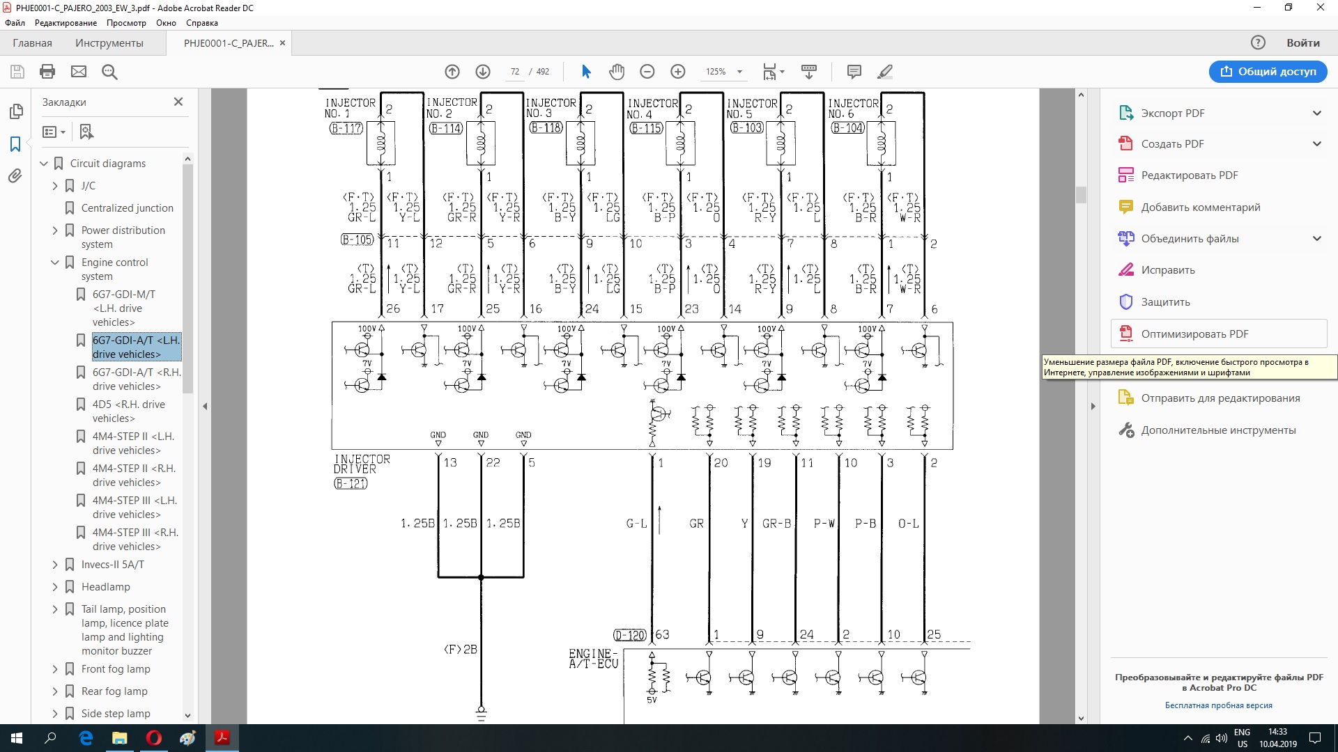

Смотрите сигнал между блоком управления и драйвером форсунок.
Держите схему. https://yadi.sk/d/hr39oGqGxgpoyg

Парни а может кто нибудь ткнуть носом в нужную схему ? Ну типо скрина сделать ?
А то по ссылке залезаю с телефона и пипец как все не удобно ! Если какие данные нужны я дам оперативно
Заранее спасибо

Блин.... Как раз эту схему смотрю сейчас но беда в том что схема не совпадает с фишками :*WALL*:
Может я не тот блок копаю !!!?
Мозги ж у меня стоят в центральной консоли ?

Короче проблема решена :*DANCE*:
Итог такой что действительно была проблема в кишке от мозгов к драйверу, там нашёлся оборванный провод ! Каким хреном это могло произойти я даже не представляю :*PARDON*:
