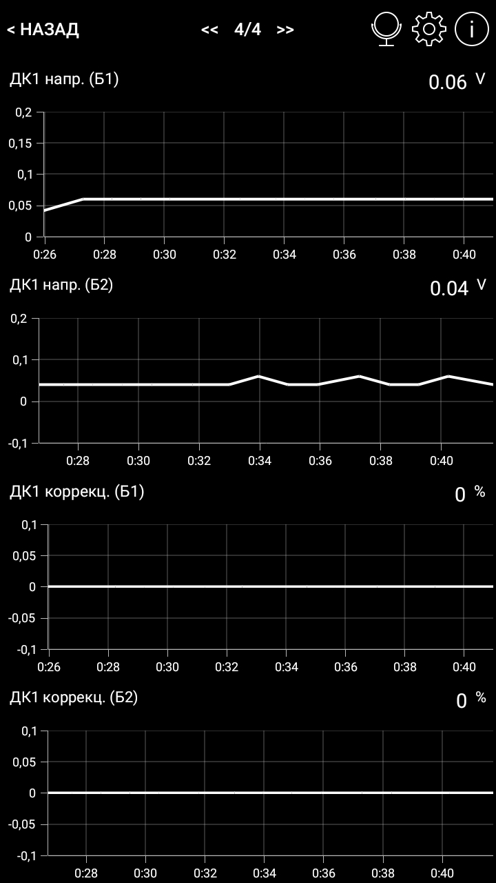

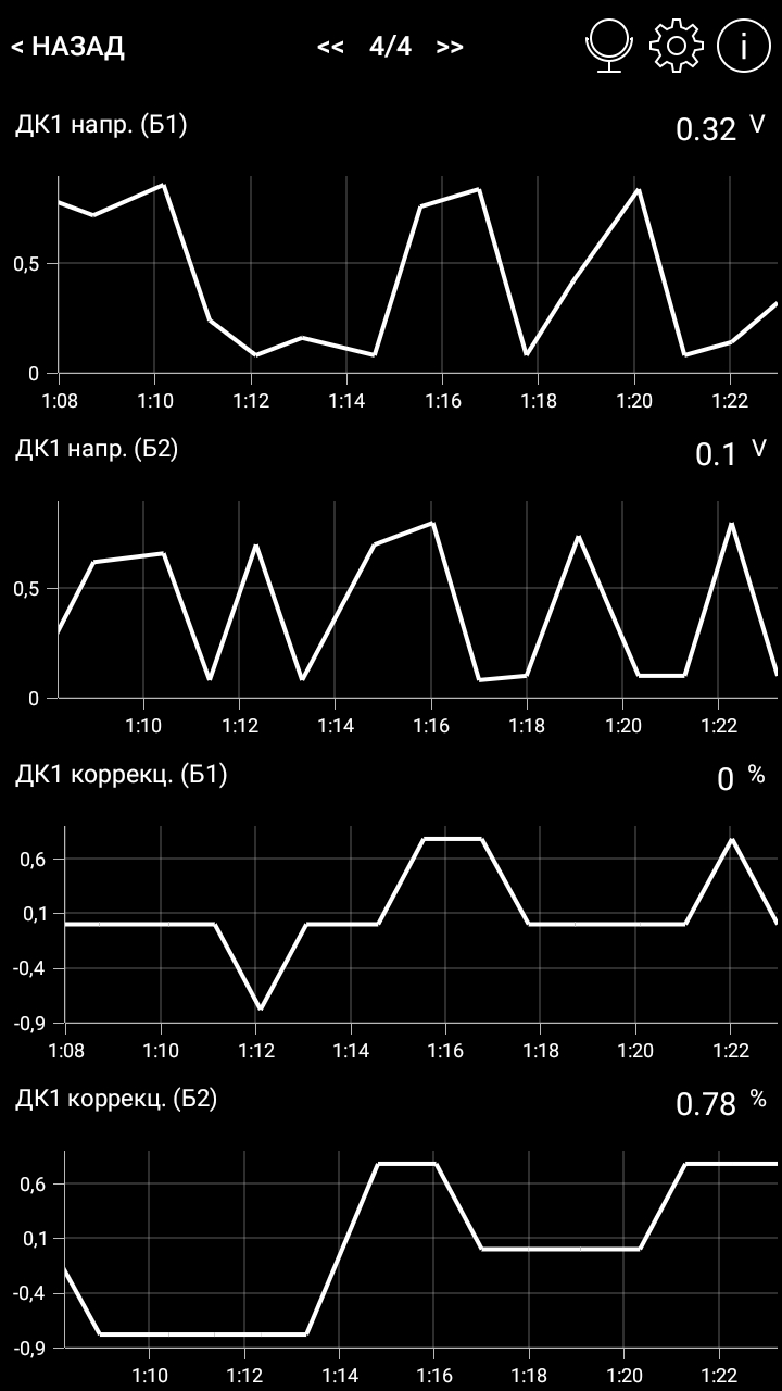

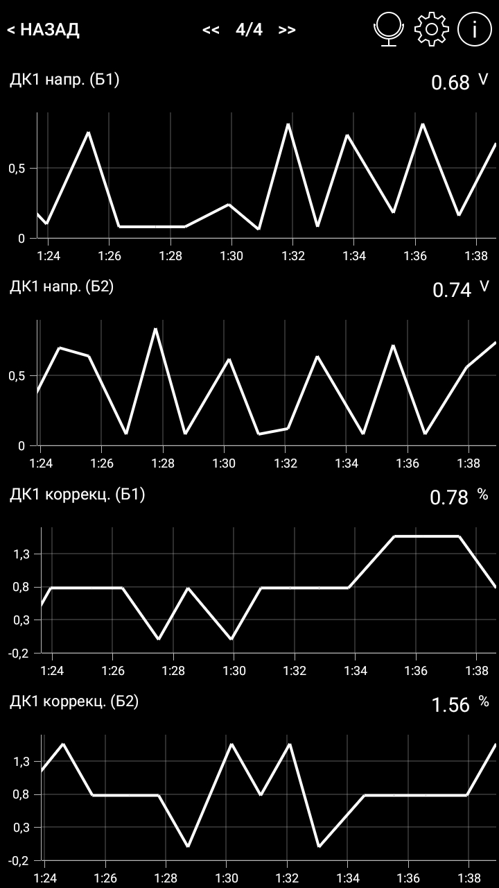

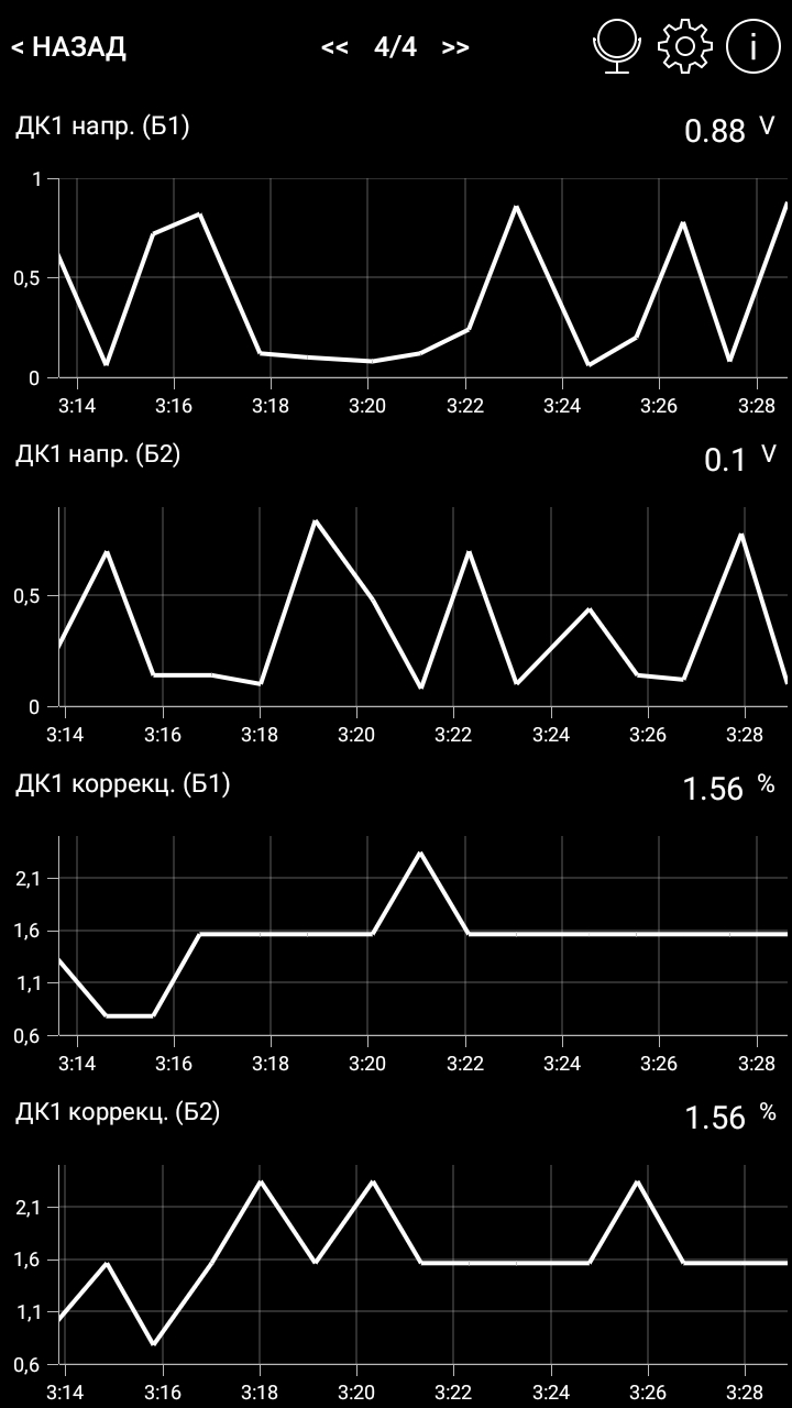

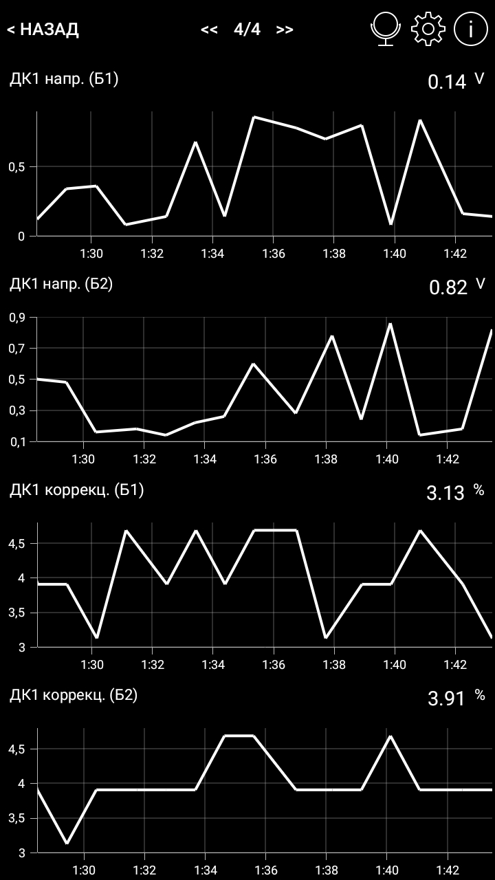

И озадачился работой кислородных датчиков. Проверял мультиметром как написано в книжке и как описывает Den-WhiteWolf с 2DRIVE.RU в своей статье. По сопротивлению нагревателей на обоих датчиках выдает 9 Ом (прогретый двигатель), питание есть. Сигнальное напряжение на обоих датчиках колеблются от 0,16 до 1,1 В на прогретом двигателе (не знаю должны ли быть четкие скачки с 0,1 до 0,9 В?) у меня скачет не четко, может быть и 0,3 и 0,5-0,6 и 0,8-1,1. На холодном мультиметром не проверял, только ELM. На скринах показания датчиков снятых через ELM китайский, двигатель прогрет. На холодную, пока идет прогрев с выхлопной очень сильно пахнет бензином (именно с выхлопной) и стрелка остатка бензина опускается на глазах пока машина толком не прогрелась и начинаешь движение.
Как вы думаете, лямбды под замену? Могут они влиять на расход? Может подкинете еще дельных советов?
