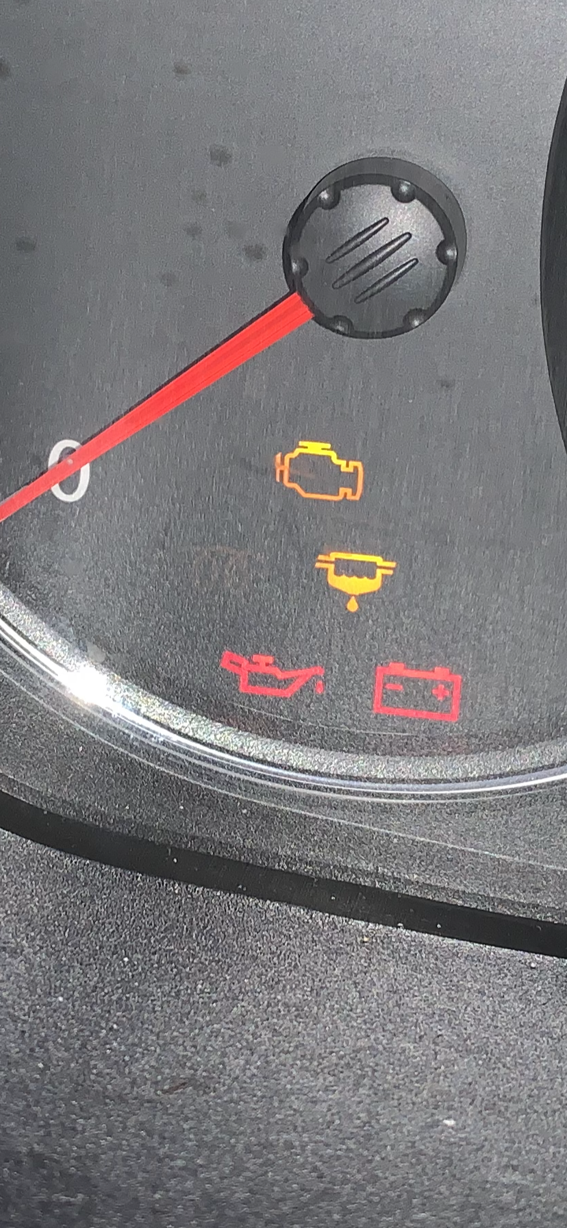

Всем добра!) Поиск результатов не дал, так как проблема у меня комплексная. Вчера после запуска на холодную стала мерцать лампа A/t Temp (аварийная температура АКПП). В режиме P не горит, на D и R тускло светится. Покатался, мотор прогрелся - пропала. Сегодня утром точно такой же глюк, но уже со "спиралью". После прогрева свечей становится тусклее, но продолжает светиться, после запуска пропадает, но в процессе езды иногда оооочень тускло зажигается на 1-2 минуты. Вдобавок ко всему даже на выключенной печке и на любой выставленной температуре включаются прогревочные обороты (на улице +12) и в качестве вишенки на торте загорелся "беременный мужик". Понятно, что к электрику и все такое, но вдруг кто сталкивался и подскажет в какую сторону капать. Заранее всем огромное спасибо за дельные советы! Если не разберусь, то на следующей неделе погоню машину в сервис (100 км от дома, поэтому и хочу по возможности устранить самостоятельно) :)

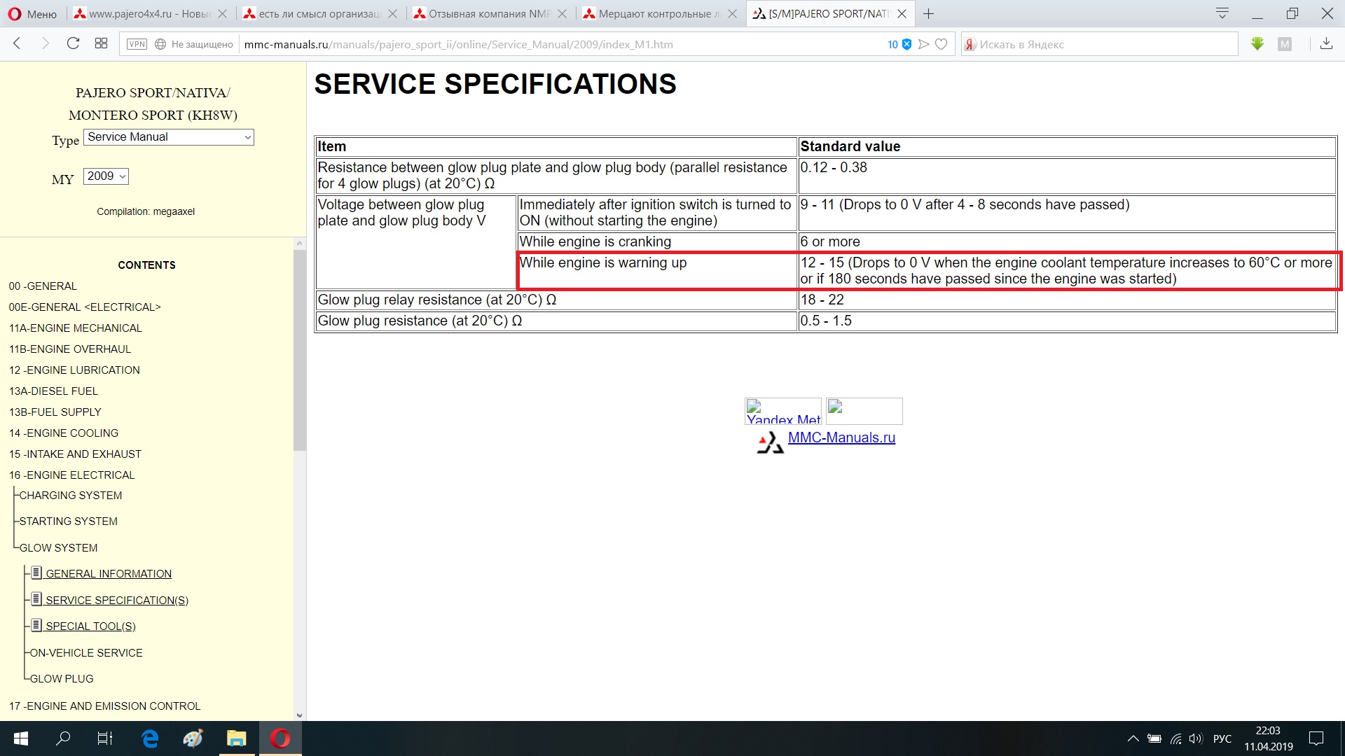

Спираль. Свечи накала. Они работают до достижения охл жидкостью 60 градусов. Но спираль при этом не горит. Только несколько секунд при включении зажигания.
Беременность. Она как бы есть известный глюк, обсужденный тут на форуме. Производитель пожалел проводки. Ищется по поиску.
Но вот твой комплекс иллюминации, когдавсе и сразу - напрягает.

LightWriter писал(а): 11 апр 2019, 19:57 Спираль. Свечи накала. Они работают до достижения охл жидкостью 60 градусов. Но спираль при этом не горит. Только несколько секунд при включении зажигания.
Свечи после запуска работают ДО 180-ти секунд, в зависимости от температуры мотора.
Беременность в данном случае не относится к известному глюку тут обсуждённому. ))
Смотрите генератор, и провода на него.
Rodogast
Сообщения: 721

Вот фото на включённом зажигании. Спираль тускло горит постоянно и мерцает ярче-тише вплоть до запуска.

SNOOPER писал(а): 11 апр 2019, 20:30работают
Дядь Саш, сервисмануал гласит для наших моторов постоянную работу свечей до 60 град. То есть она не по времени. Думаю, на 3,2та ж ерунда.
Хотя к иллюминации это отношения не имеет. Да.
Митяй. Алкомракобес. NMPS 2,5 4D56, 5 MT, Mickey Thompson Baja Claw TTC 33", бодик 4 см, подвеска Oldman Emu, сапунищщи, передний бампер ARB, задний - самовар, Warn Tabor 12000, Hi-Lift Jack HL-605, LightForce, багажник-самовар :)
Сообщения: 57532
Поблагодарили: 4813 раз
Мерцают контрольные лампы и другое
LightWriter писал(а): 11 апр 2019, 21:32
Не свечей, а тэнов. Это разные вещи.
Свечи работают после запуска двигателя, если он имеет температуру ниже 60-ти градусов, не более 180-ти секунд.
Мануал у тебя кривой)))

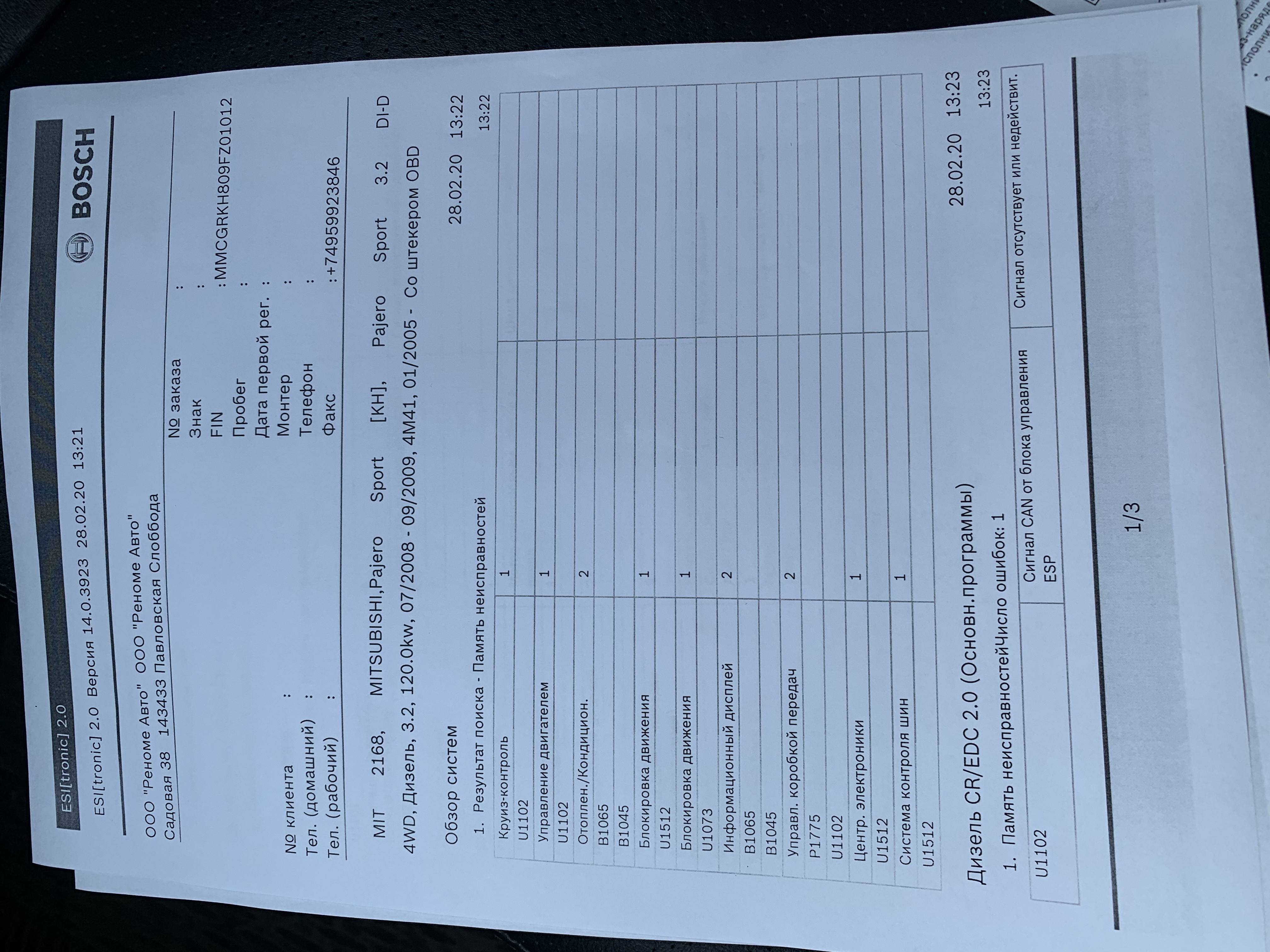

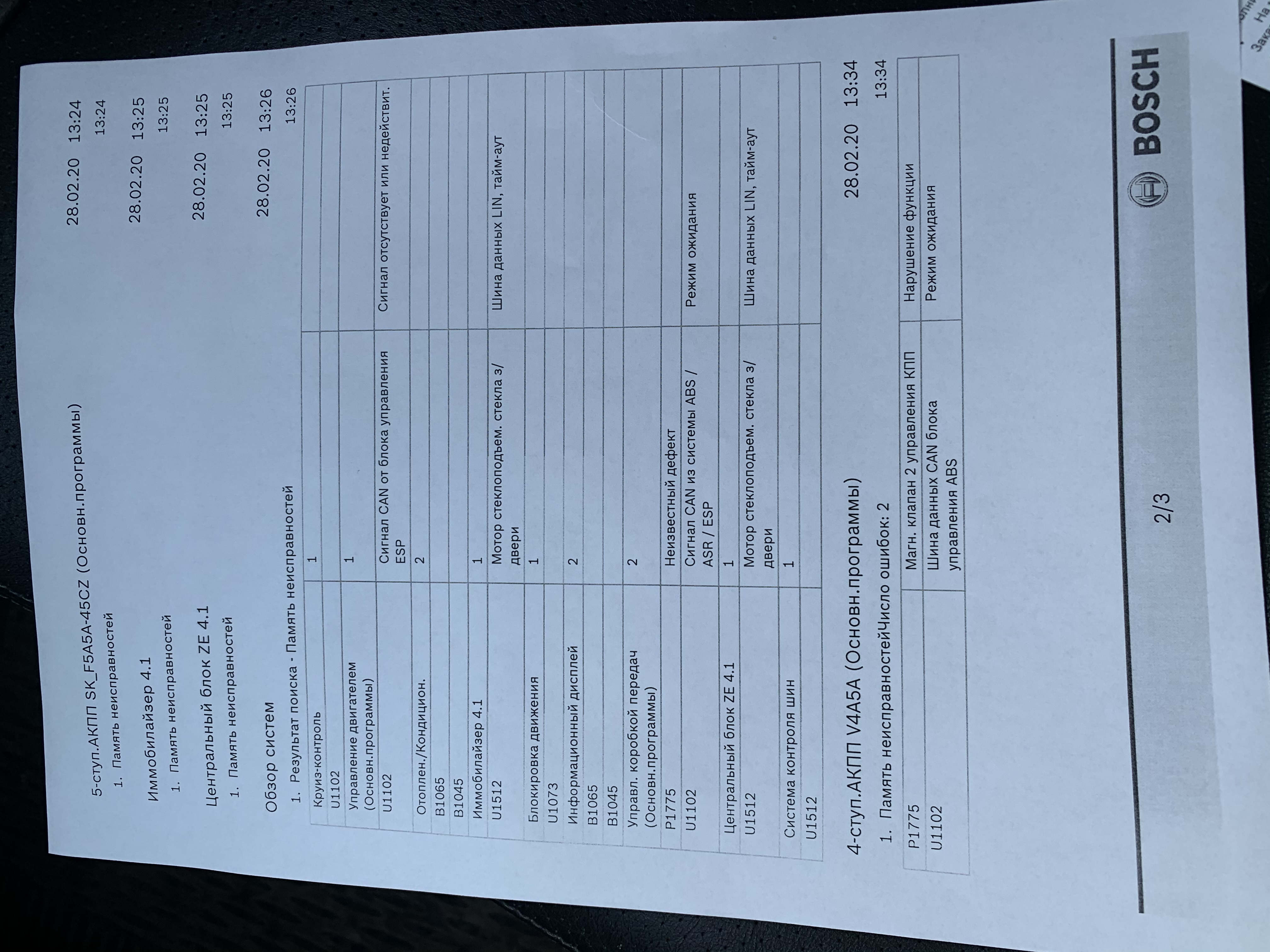

Всем доброго дня. Началось все с самого начала. Проводку на генераторе исправил, но горит чек, коробка пока ехал до сервиса пиналась, а потом упала в аварию (мигает D, всегда третья передача. При включении задниц сильно пинается).
Мультик показывает ошибку Р0760, она не стирается. Сгонял на диагностику, результаты прикладываю.
НМПС 2008 г.в., 3.2 дизель 4М41, АТ, лифт подвески Iron man, бодик 4 см, проставки под передние стойки, шноркель, сапуны, 33" тапки, силовой бампер, силовые пороги, лебедка Come Up 9.5, второй бак, габажник.
Сообщения: 57532
Ныряйте под машину и восстанавливайте красно-желтый провод.
Ну и другие не забудьте проверить.....)
