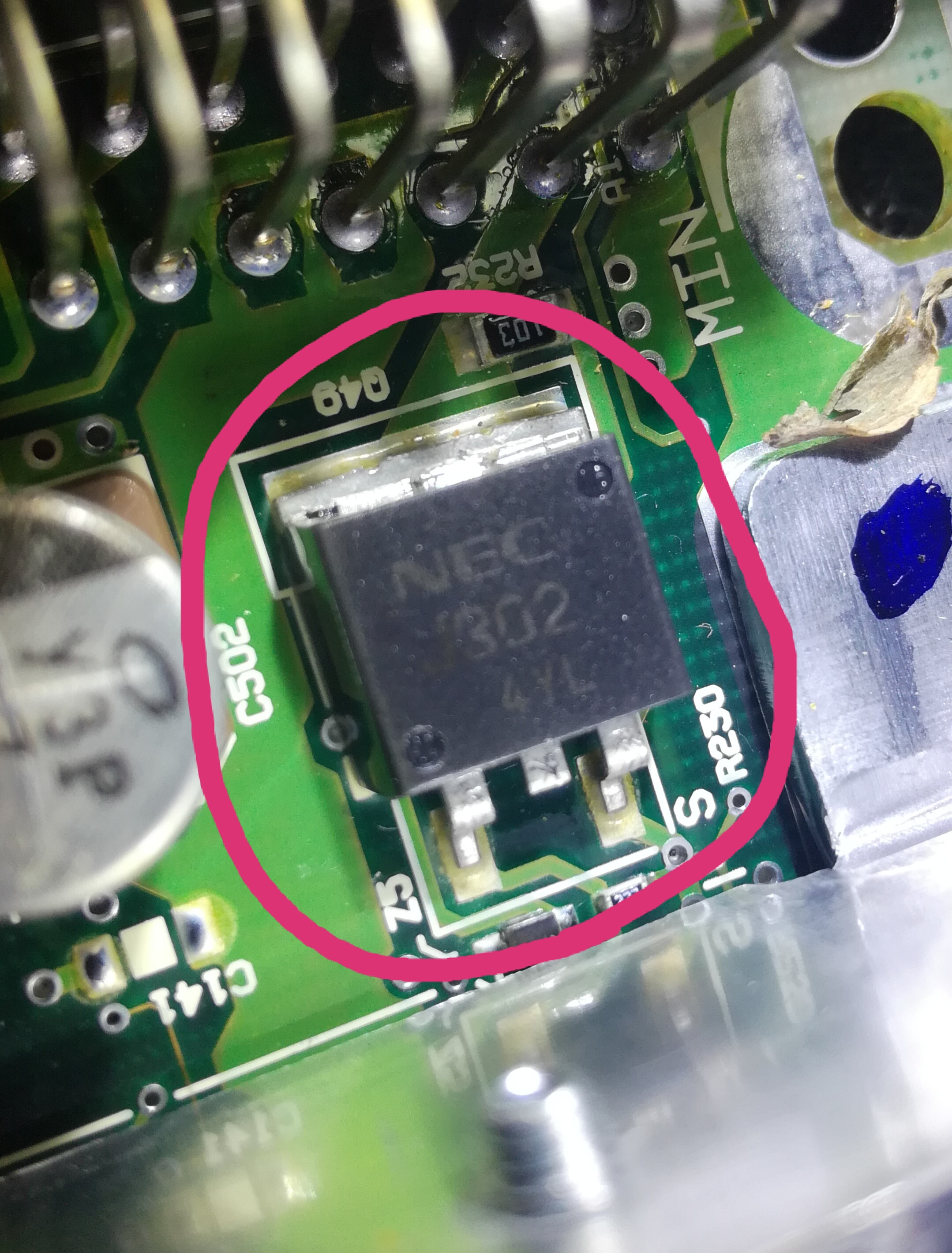

Всё эпопея с эбу закончилась. Прислали китайцы мне транзисторы, припоял и машинка ожила. Тему можно закрывать.

Хоть бы название транзисторов огласили...

K2376 и J302. Фото второго почему то не могу добавить, но они с виду одинаковые
J302
J302
