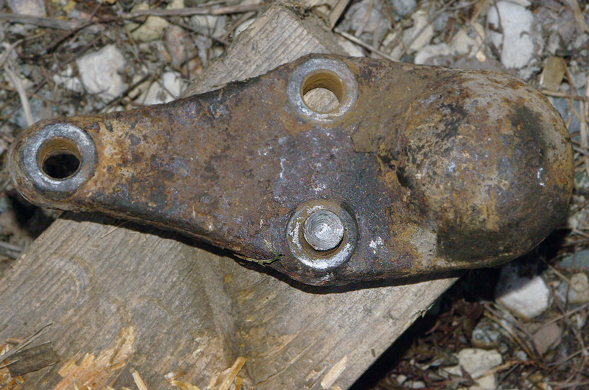

Вобщем, высверлил я эту сволочь.

Я из подаренного на запас рычага эти болты с таким матом извлекал, что соседи в ужасе закрывались в гаражах и гасили свет. Гайковёрт у меня электрический, так вот я думал, он у меня сгорит нафиг на этих болтах. Полбанки вэдэшки, полдня мороки, но я их все вытащил. К слову, выбивать их было нелегко даже поле того, как они стали проворачиваться в своих местах.
Так у меня рычаг не земле лежал, мне было проще...
