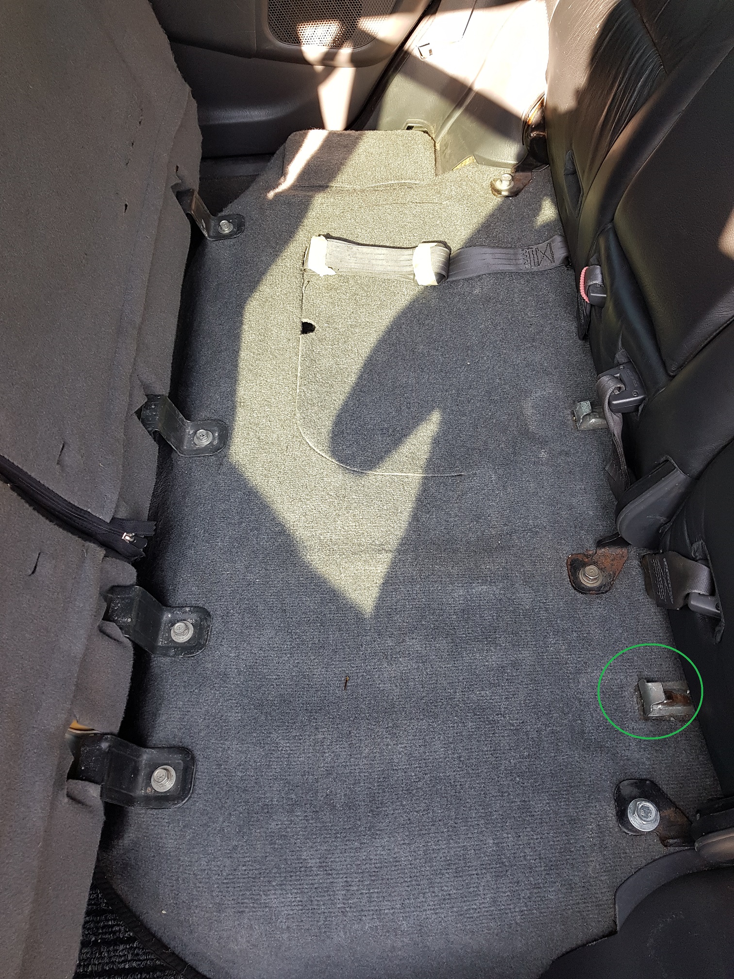

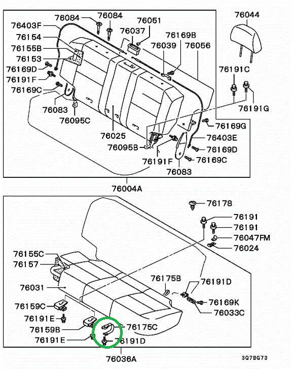

Всем привет.
Вчера снял детское кресло, привык что оно дребежит, но проехав по неровностям и услышал, как задний нажопник по левой стороне издает стук.... не в плотную прилягает к скобе. Засунул руку между ними, см разница..... намотал изоленты стало тише, но все равно зазор еще есть и дребежание, а на сидушке которая по шире, вообще не защелкивается.... но она по размерам больше и по тяжести от нее стуков нет.
Что-это за скоба? на схеме... у себя такого не увидел. Может кто-то поделиться фотографиями, может чего-то не хватает у меня...

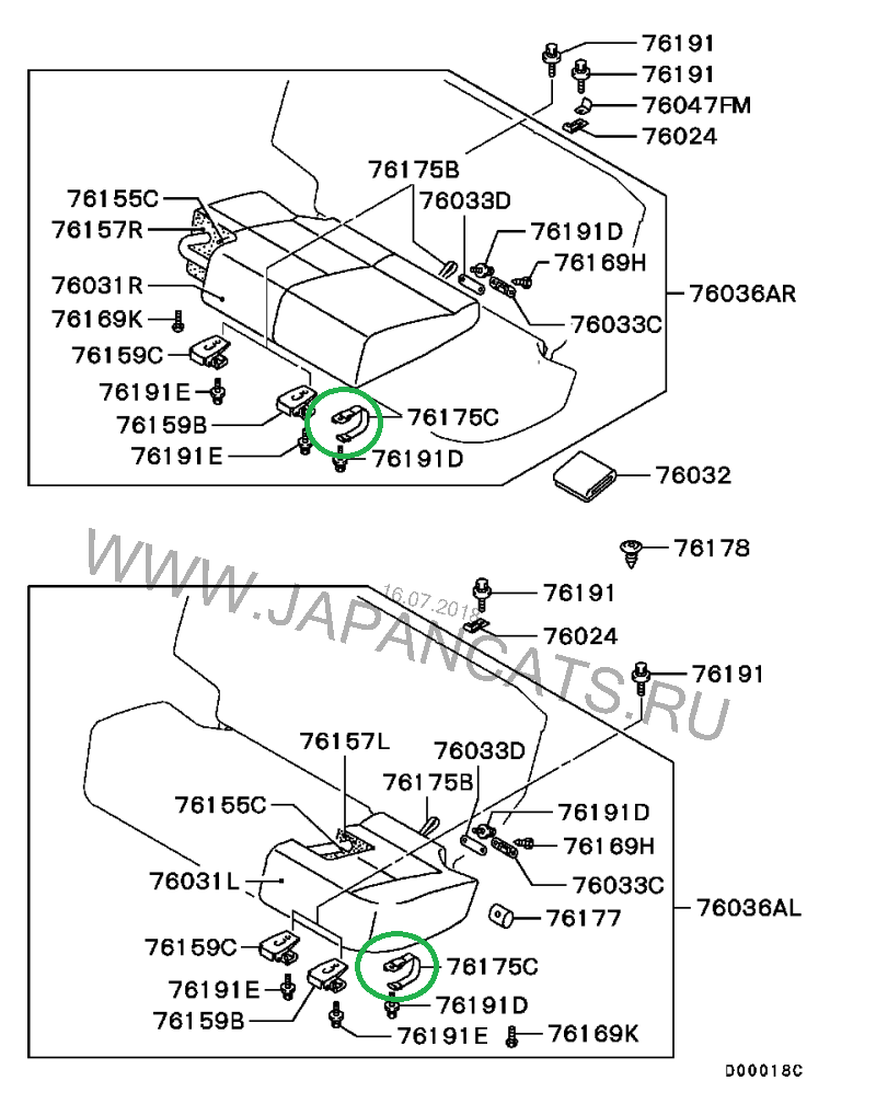

gelo1 писал(а):Всем привет.
Схема от монтеры. Даж диван целиковый. Твоя схема здесь: http://www.japancats.ru/mitsubishi/Part ... EAR%20SEAT
Крючок этот MR 219847, 2шт. На своей машинке тоже подгибал/регулировал по той же причине.
До 2004г/в был ещё один бонус: большая половинка подушки заднего сидения отстёгивалась полностью одним движением. Пользуюсь регулярно - офигенно удобная конструкция! :*THUMBS UP*:

Вместо изоленты я одел кусок шланга кислородного на скобу . иногда слетает при открывании ,но не гремит

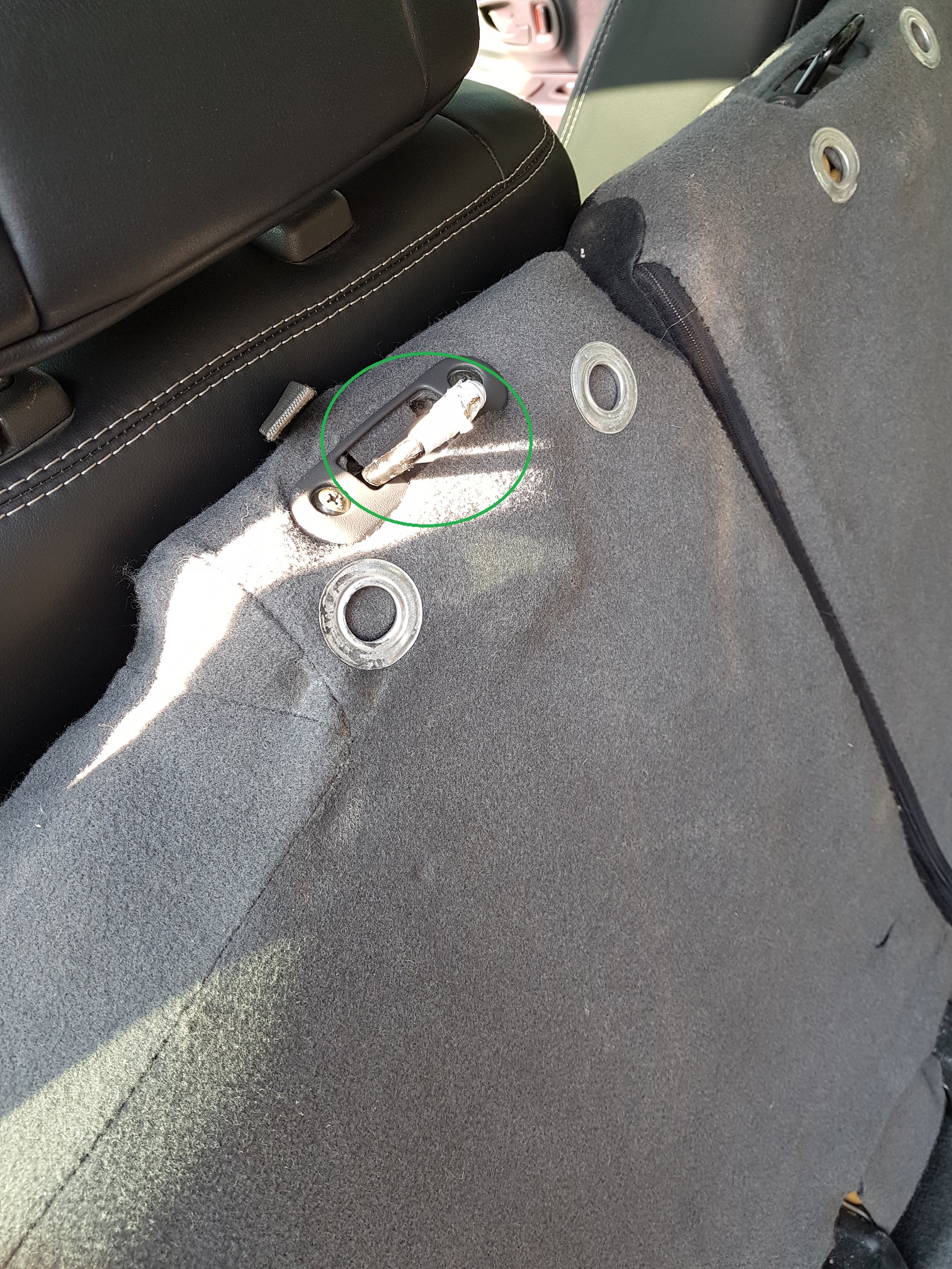

Спасибо за ответы.
Можете подсказать, что это?
