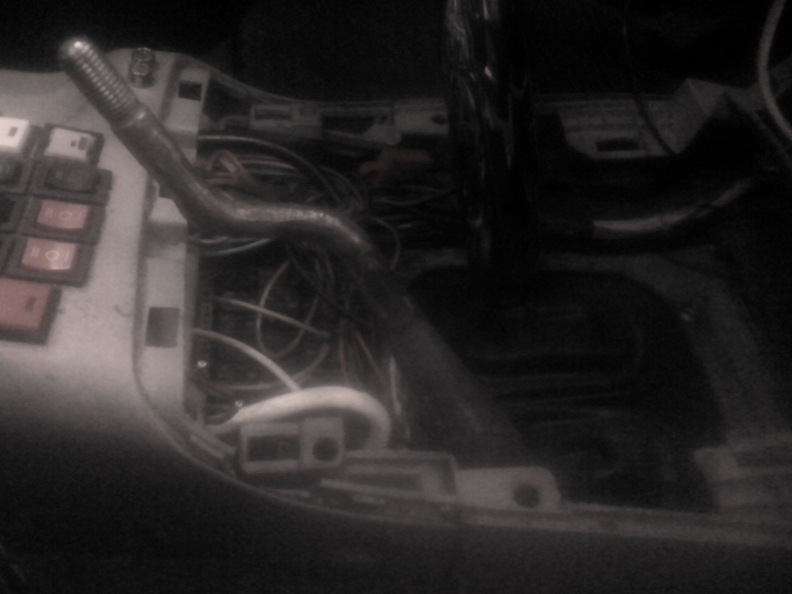

Тоже научатся с изгибом рычага, пока нашел оптимальный контур...
Завтра скину и фото своего рычага

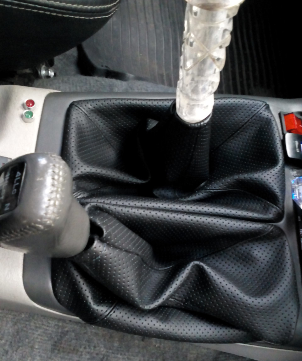

Сообщение dmitrsv77 »
Чехлы перешивал
Чехлы перешивал
Чехлы перешивал

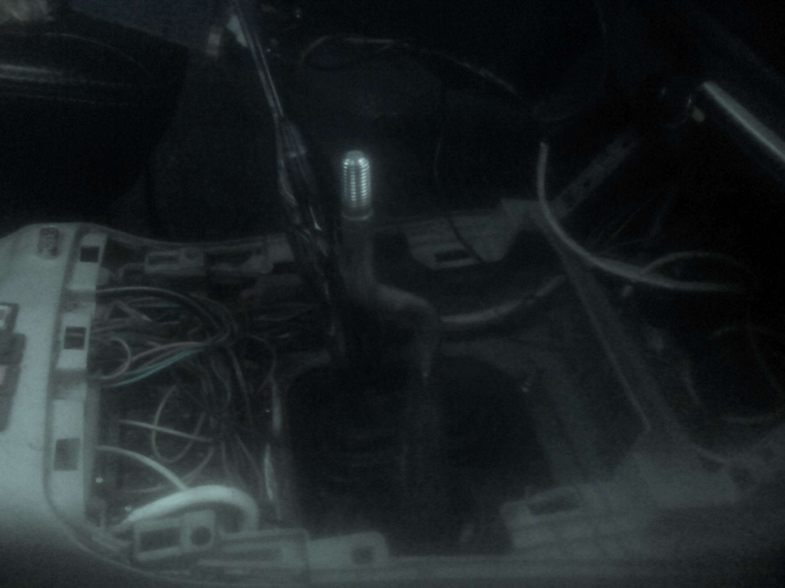

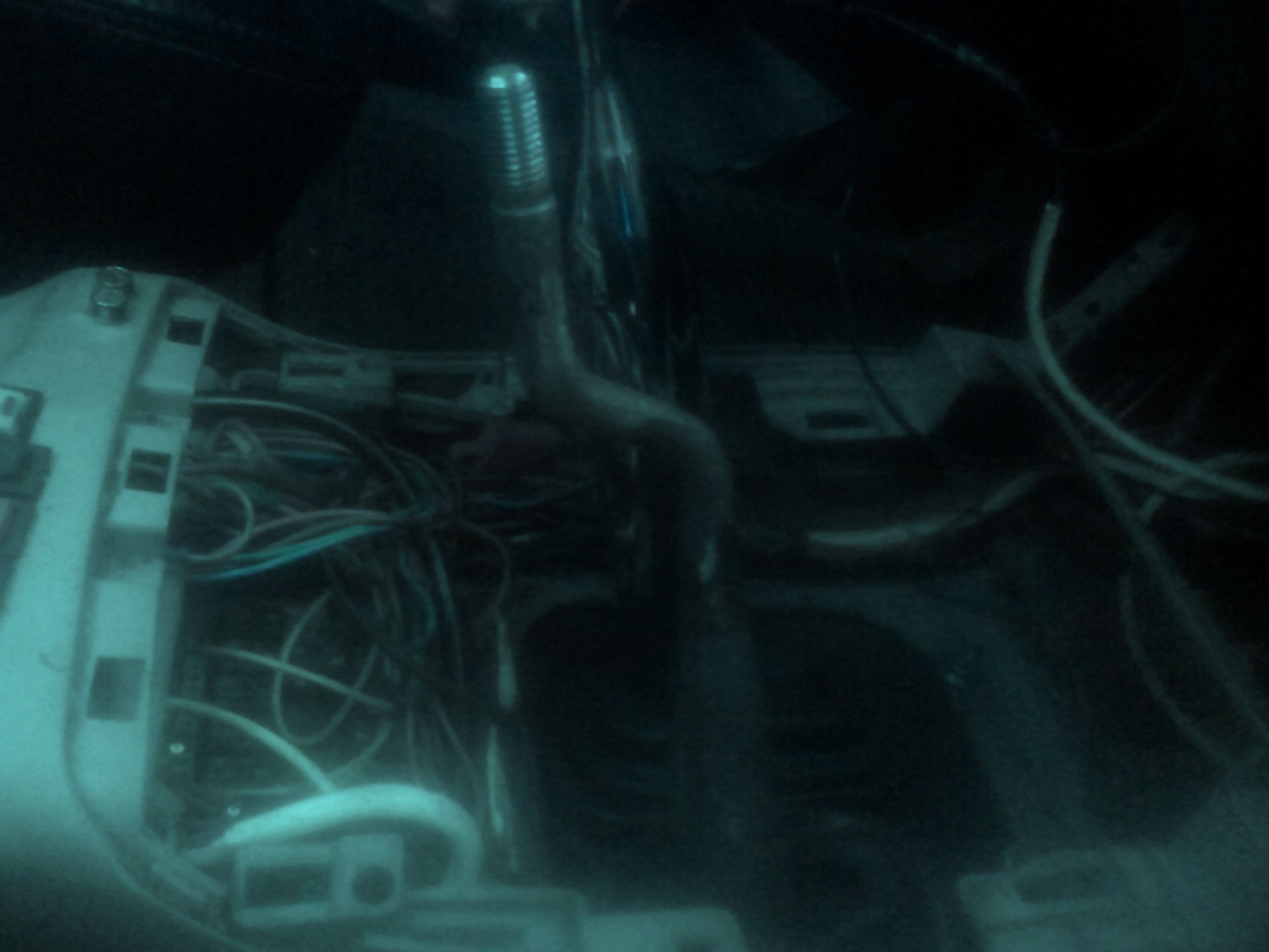

И резал пластиковую рамку,иначе никак ::-D:

dmitrsv77 писал(а): 24 апр 2019, 22:26 Завтра скину и фото своего рычага
фото голого рычага бы, а то так неинформативно...

Рычаг нужно резать прям у основания, там где идет утоньшение, после стопора ,до загиба и удлиннять

Извини, бываю ту очень редко, завтра сфоткаю голый рычаг без набалдажника

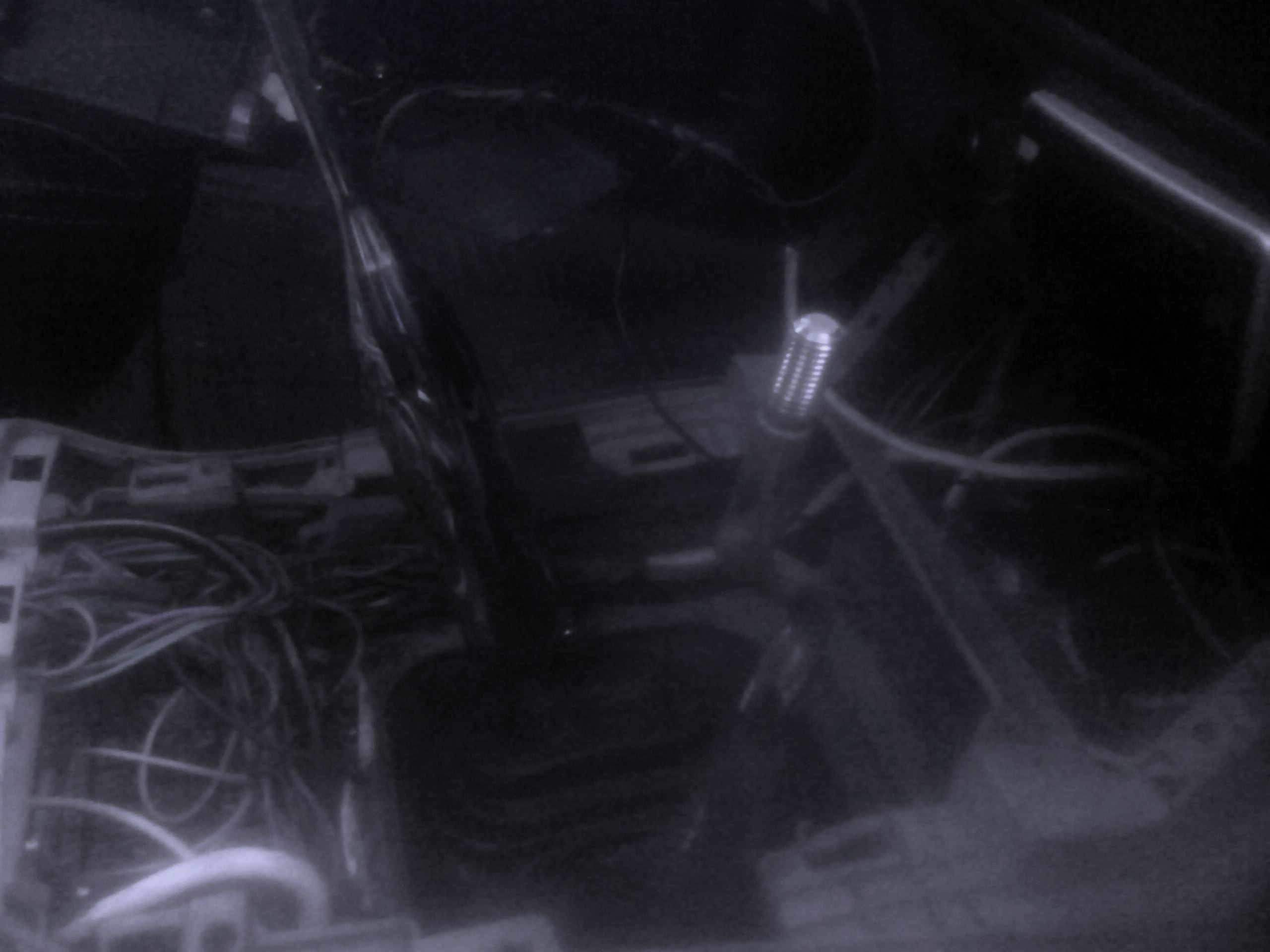

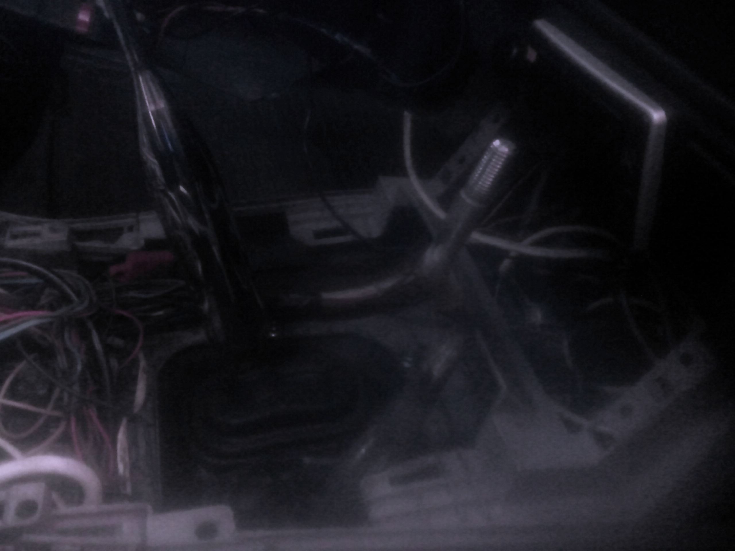

Нейтралка
Нейтралка
2H
2H
4H
4H
4HLc
4HLc
4LLc
4LLc
