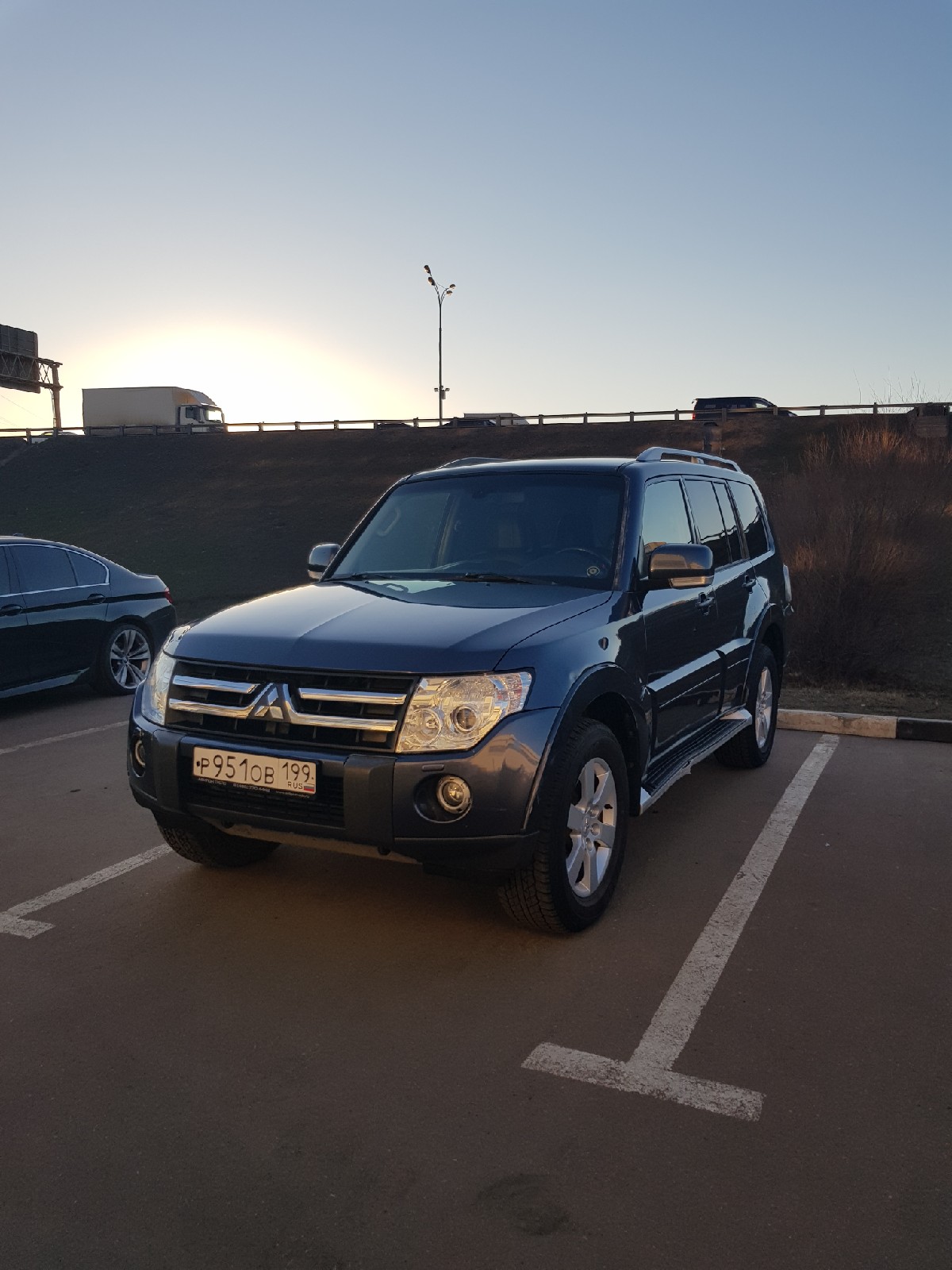

Наконец-то стал владельцем Паджеро 4, 2008 года, 3.8 литра
До меня был один собственник, пробег 100 тысяч и судя по всему честных.
Состояние по технике и салону - очень хорошее, а вот кузов - фактически страдалец. Такое чувство, что прошлый владелец парковался по звуку ::-D:
В таком состоянии он был куплен:
По кузову - если приводить в идеал - то по хорошему надо красить в круг, менять задние фары, пороги, накладку запасного колеса и еще немного пластика (расширитель на одной двери, пластик закрывающий форсунки фар).
При этом в салоне - практически идеальный, сзади как будто и не сидел никто никогда, только немного замятая водительская сидушка и руль (и то, с одной стороны, прошлый хозяин видно рулил в основном одной рукой).

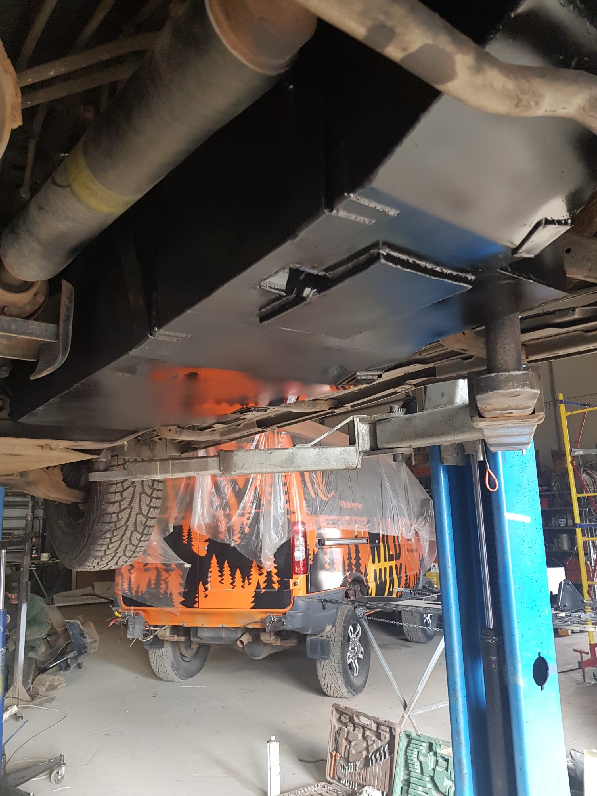

После покупки поехал поставил на учет, а сразу после - к известному в узких кругах Ёжику Чих-Пых для полной диагностики (по его результату - пробег действительно похож на настоящий и состояние очень хорошее, что порадовало) и заливки прошивки на "270 сил". В кавычках, т.к. замер не проводился, но по ощущениям поехал и впрямь приятнее.
Машина была куплена в Москве, а т.к. сам с Новосибирска и предстоял перегон своим ходом решил сразу купить зимнюю резину и комплект дисков. Задача поставлена, задача выполнена. Куплен ханкук в размере 265/65R18. Встала без проблем.
Учитывая хроническую болезнь баков на паджеро и планирующийся режим эксплуатации было решено сразу заменить родной бак на бак из нержавейки объемом 135 литров от Николая Бауманца. Связавшись с ним, оперативно обо всём договорились и поехал на установку.
Вот бак в процессе установки
А вот уже установлен на машину:
После установки проехал уже около 4000 км (перегнал машину в Новосибирск и тут уже покатался). Результатом очень доволен, Бауманца смело могу рекомендовать, все превзошло мои ожидания. На сервисе сразу залили в бак около 20 литров, после чего сразу на заправке влил еще 115 литров. Сейчас заправляя до полного обычно влазит около 100-110 литров (не люблю на нуле заезжать на заправку)

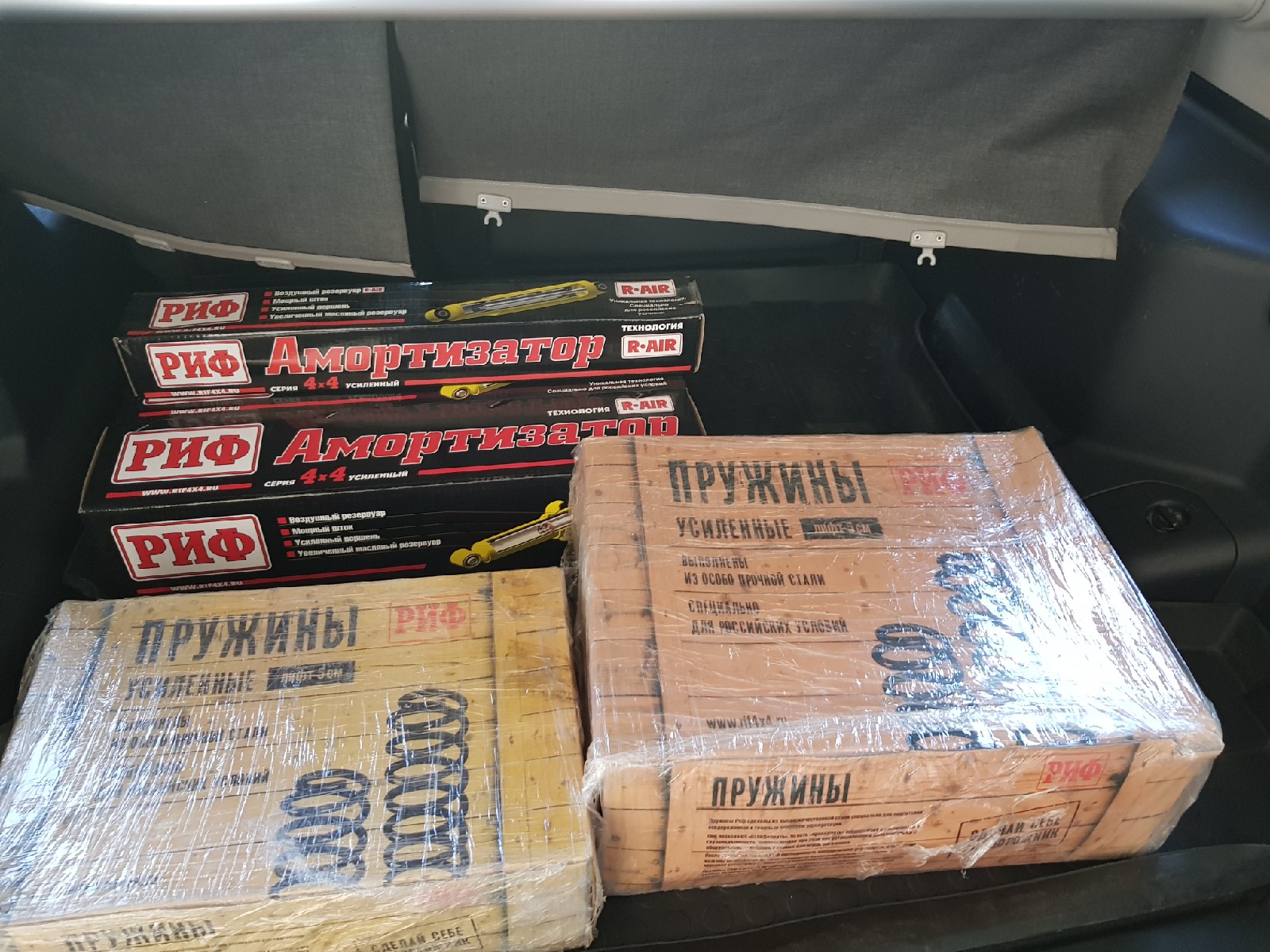

Продолжим рассказ.
Пока был в Москве хотел сразу купить лифт-кит, покурив интернет решил рискнуть и попробовать комплект от РИФа на 40 мм, жесткая версия (так как в в будущем в плане дополнительный бак в нише, вместо третьего ряда сидений, спальник в багажнике, бокс на крыше, да и в принципе нашел отзывы владельцев которые поставили "мягкую" версию и спустя время написали, что можно было поставить жесткую).
Попутно на авито нашел шноркель (по удивительно низкой цене, всего 3270 рублей). Полный комплект для установки, с учетом абсолютно всего необходимого крепежа, трафарета, нового бачка для стеклоомывайки. К сожалению, фото полного комплекта не делал, не стал вытаскивать все из коробки.

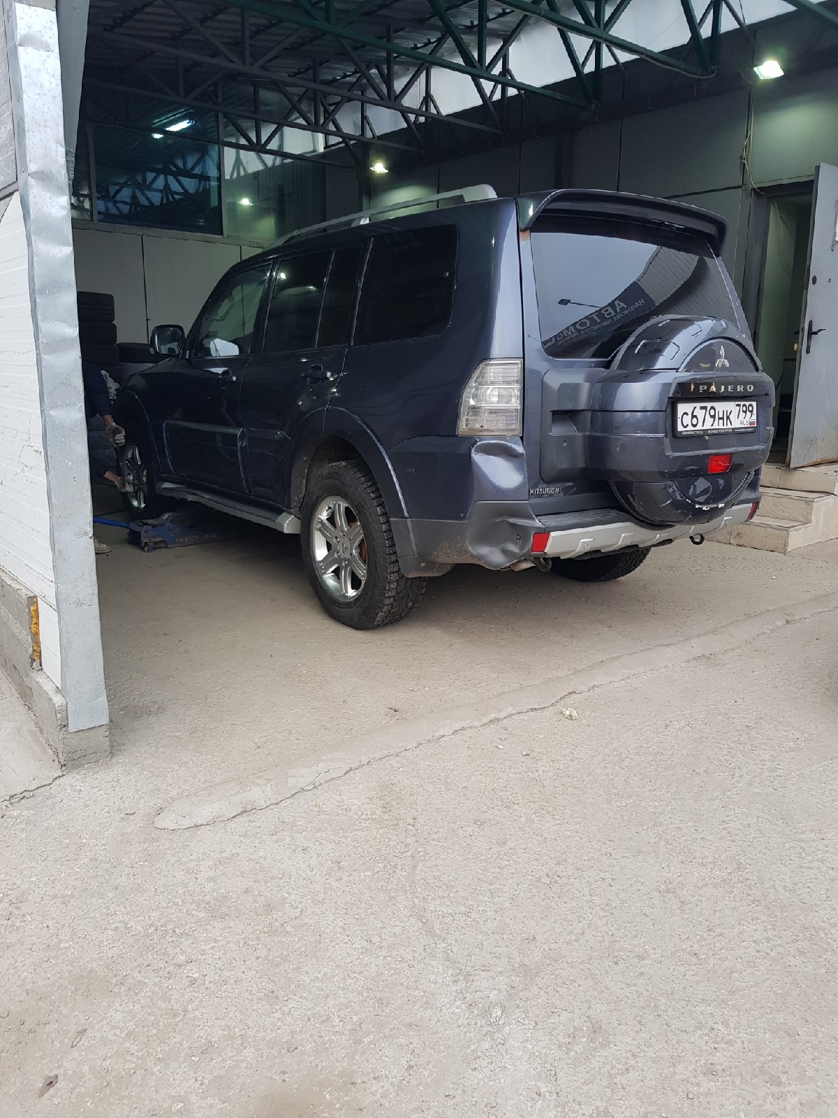

Приехав в родной город повесил на машину "родные" номера, которые сдавал на хранение и отвез машину к друзьям на СТО для выполнения регулярного ТО и установки шноркеля, лифт-кита и новых задних фар.
В принципе, установка прошла гладко, единственное, что сервисмены сказали, что не сталкивались еще с такими жесткими пружинами и вместо 2-х часов на установку потратили 6 ::-D:
Выехав из СТО результат был такой:
Недостаток только один - в комплекте со шноркелем идет новый бачок для стеклоомывайки и он лилипутского размера (около 1 литра). В последствии планирую сварить из нержавейки по месту нормального объема.
После лифта развал ожидаемо ушел, записался на следующий день на развал-схождение. Учитывая больное место Паджеро, а именно развальные болты и то, что машине 10 лет и она эксплуатировалась в Москве морально был готов, что на развале развернут и придется ехать и устранять и эту болезнь (о чём, кстати, сразу предупредили при записи на развал-схождение, узнав какая машина, сказали, что скорее всего ничего не получится).
Настало утро и поехал на развал.
И, о ЧУДО - все болты открутились после короткого замачивания WD-шкой, и выставили все в зеленой зоне.
После этого, покатавшись, можно сделать выводы о лифте. Результатом очень доволен. Машина стала жестче, но мне очень нравится. Управляемость на высоте. А если в багажнике лежит кг 150 груза (а столько будет весить второй бак, и спальник) - то становится вообще КАЙФ :*THUMBS UP*: Посмотрим, что будет с лифтом через год эксплуатации, но пока РИФом очень доволен. А учитывая его ценник (менее 35 тысяч за комплект пружин и стоек/амортизаторов) - вообще сказка.

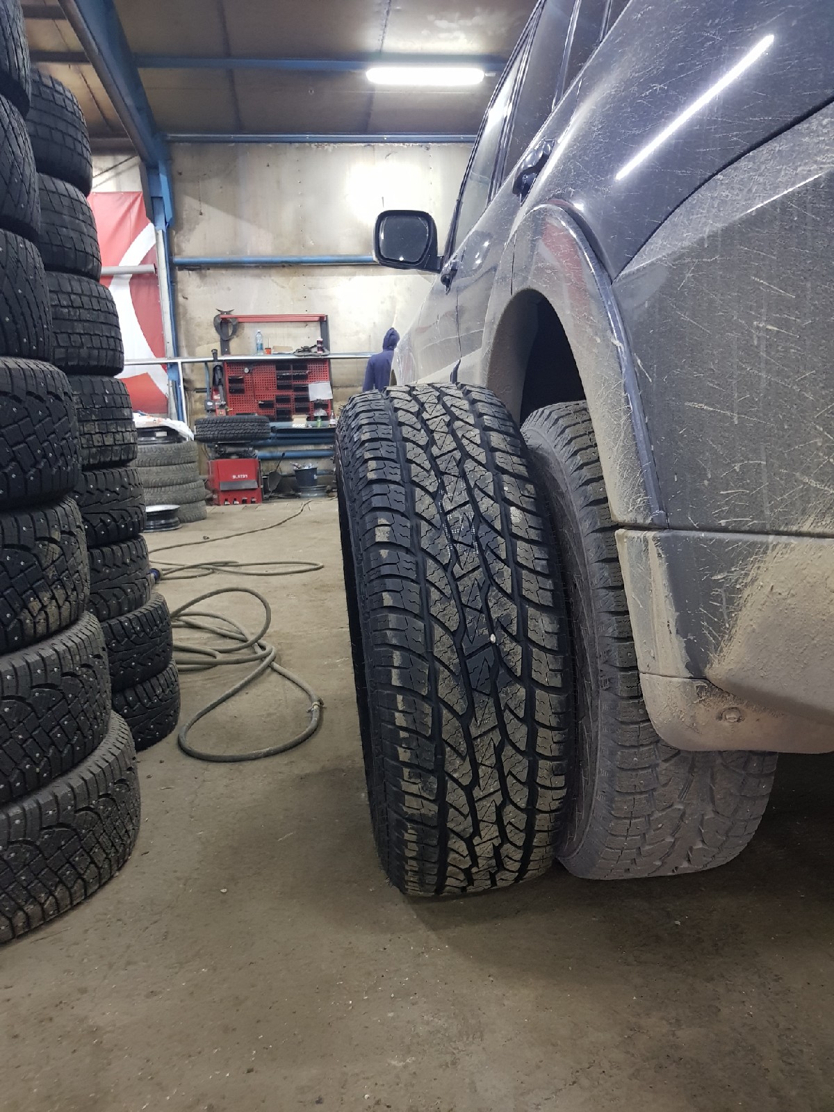

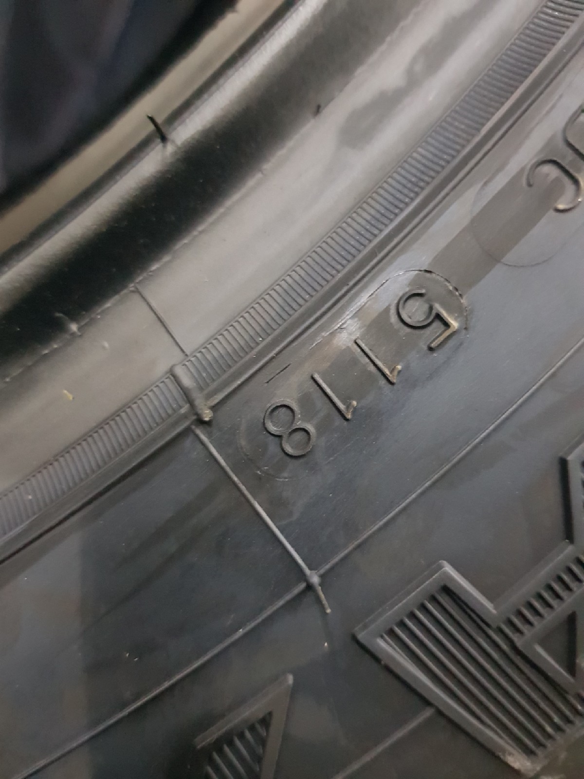

Далее настали мысли о летней резине, т.к. с машиной достались родные колеса, которым 11 лет и довольно изношенные.
Долго думал на каком размере остановиться, очень хотелось 33 дюйма, но ставить 285 ширину не хотелось, так же как не хотел переходить на 17-тый радиус, поэтому решил ограничиться честными 32 дюймами, а именно 275/65R18.
Из богатого ассортимента этого размера выбрал Максис АТ 771
Шины нашел свежак, буквально только из "печки" - изготовлены в конце декабря 2018 года.
Результат:
Нигде не задевает, на ходу, при давлении 2.0 - очень приятны, намного тише, чем зимние шипы.

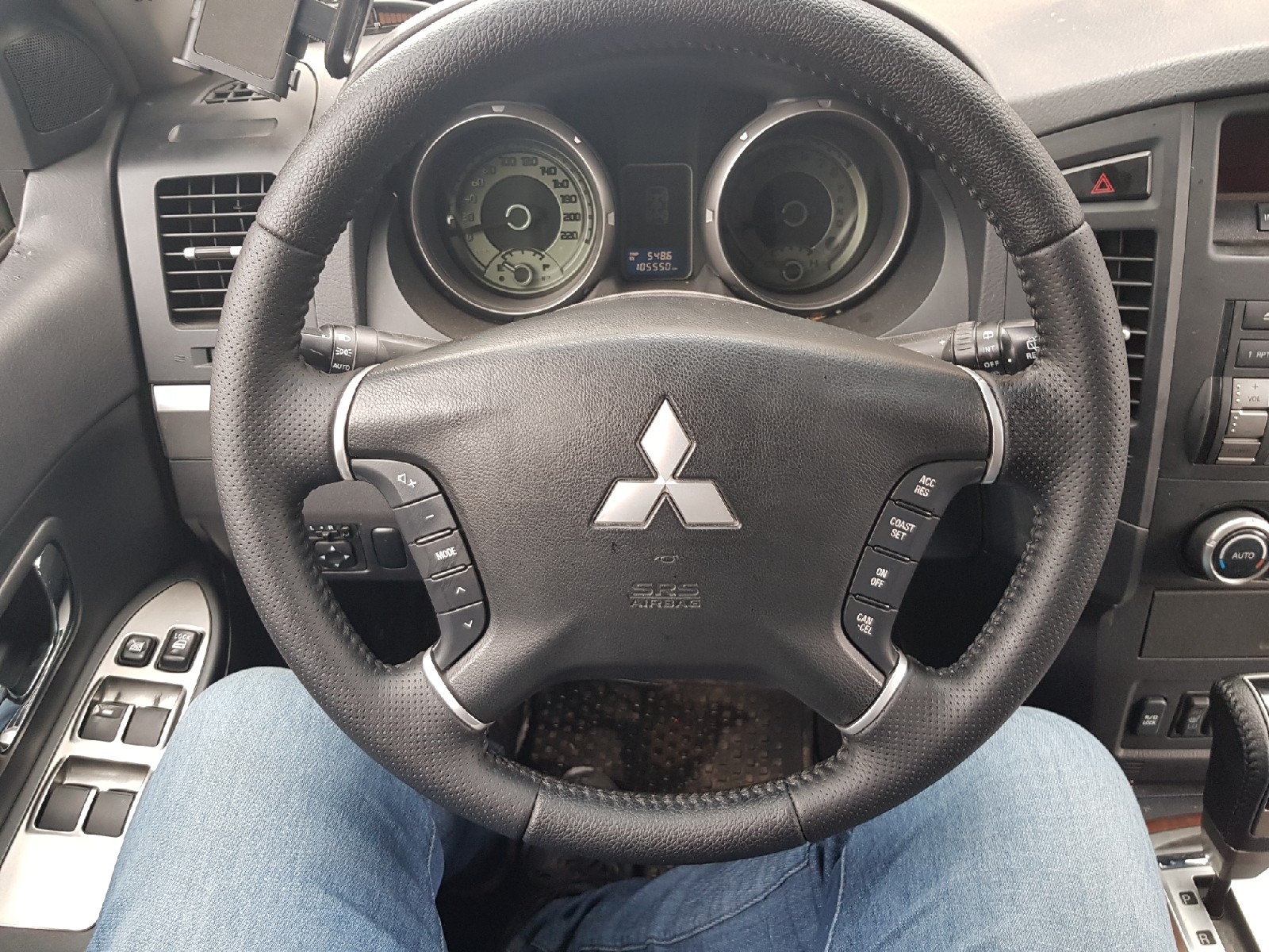

Руль хоть был и в неплохом состоянии (хотя следы эксплуатации были видны), но не нравилась его глянцевость, в то время как подушка и торпеда с тиснением
решил перетянуть его, кожу выбрал перфорированную для боков, и с тиснением сверху и снизу.
Результат радует, тактильные ощущения просто супер)
Перетяжка руля обошлась в 3500.
