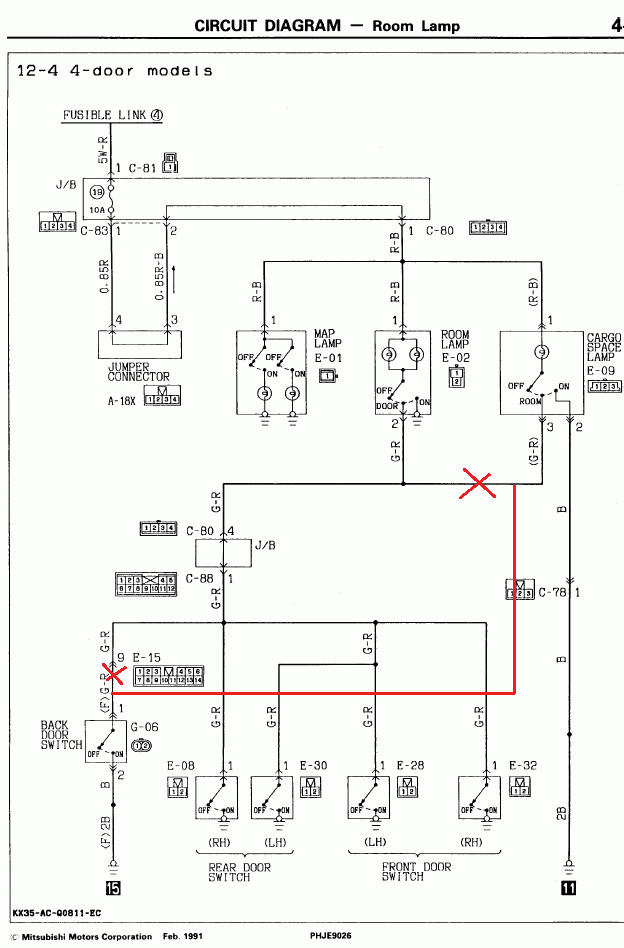

Давно хотел эту тему реализовать, а то багажный свет не в тему, мешает иногда.
После того, как светодиодные светильники реализовал http://pajero4x4.ru/bbs/phpBB2/viewtopi ... 0&t=173785 , сейчас сзади как луч от паровоза на весь салон :) , так вообще уместнее было разделить.
Ну, в общем, кому интересно, схема меняется просто, вот так:
Оказалось, и в реализации всё довольно просто.
Сразу обращаю внимание, что у меня ПРУЛЬ ! Проводка идёт по правой стороне.
На леворуких машинах всё должно быть зеркально. Схема одинаковая.

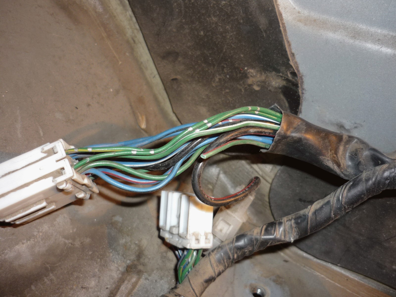

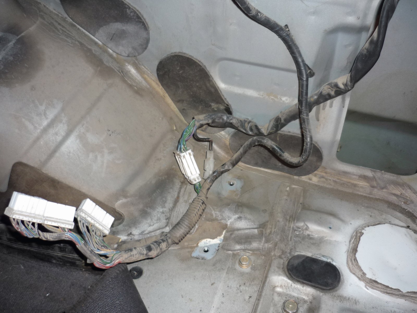

Итак, находим разъём Е-15, у меня он под блоком АБС, поэтому пришлось скручивать кронштейн блока (на леворуких должно быть ещё проще).
Находим на разъёме провод зелёный с красной полосой на части косы, идущей из двери (вывод 9), и кусаем.

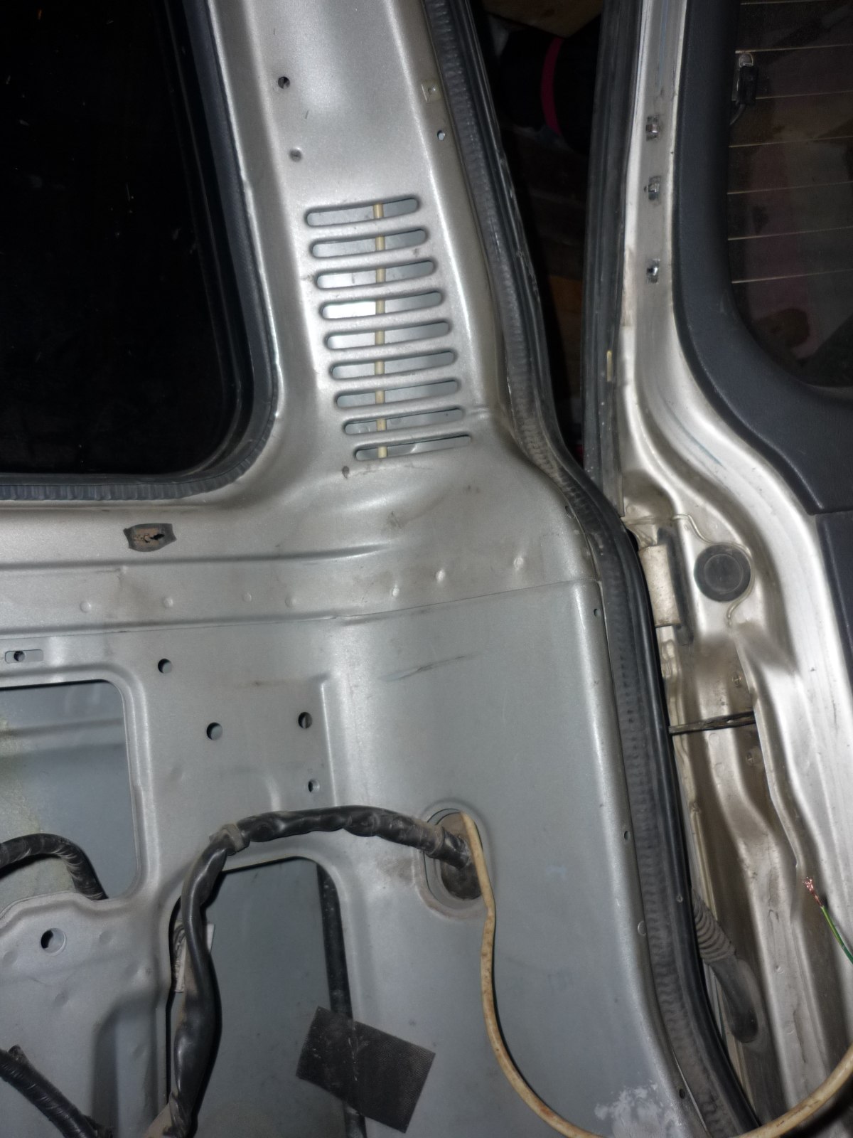

Далее, нужно протянуть кусок провода (желательно в дополнительной хлорке, как у меня) через верхнее отверстие, где идёт сливной шланг от люка, но просунуть, там, где выход к решётке (имхо так лучше). Как удобнее на европейцах, смотрите сами...

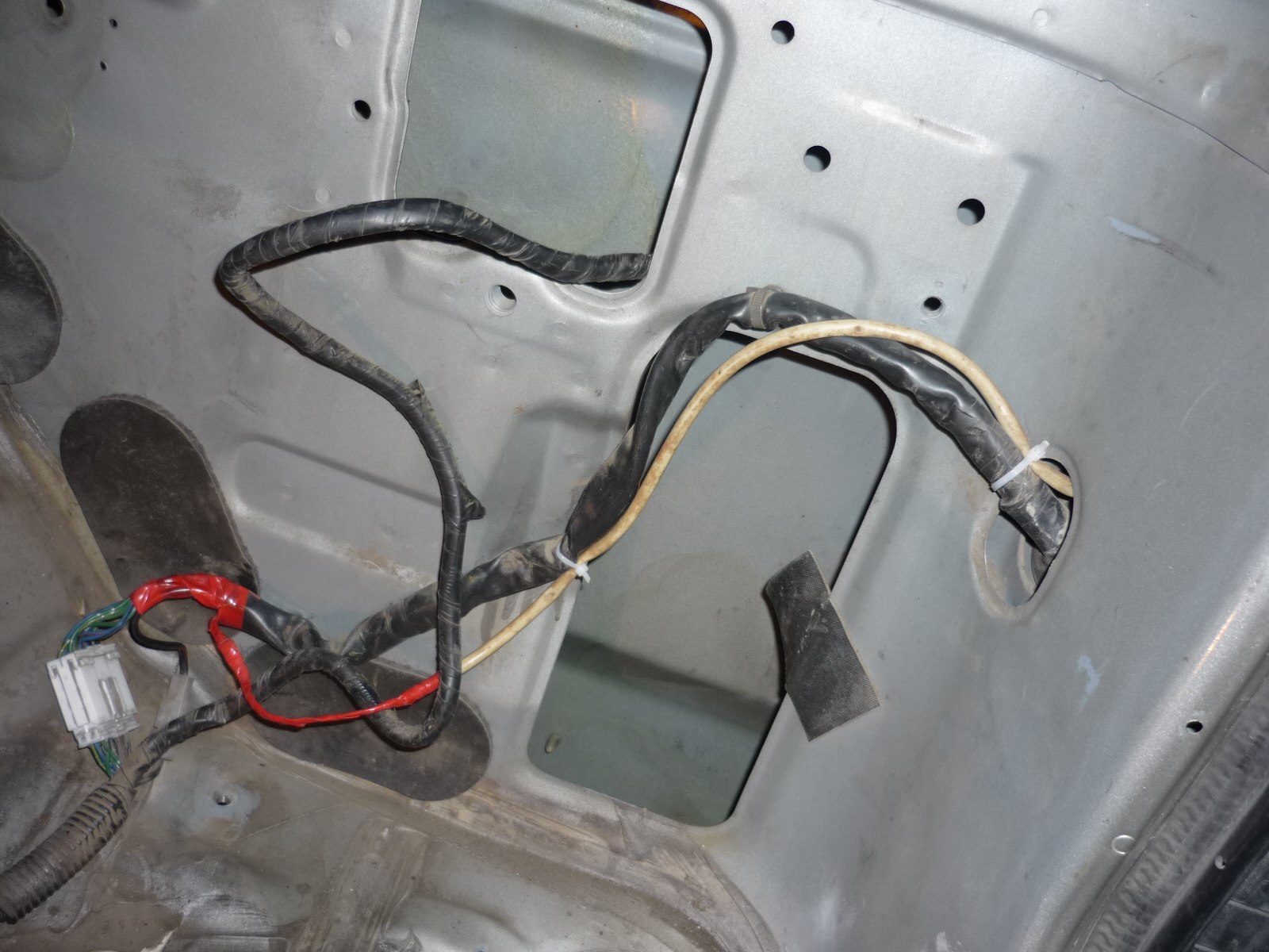

Дальше кусаем провод зелёный с красной полосой, идущий от плафона.
Провод, идущий со стороны салона обязательно изолируем!

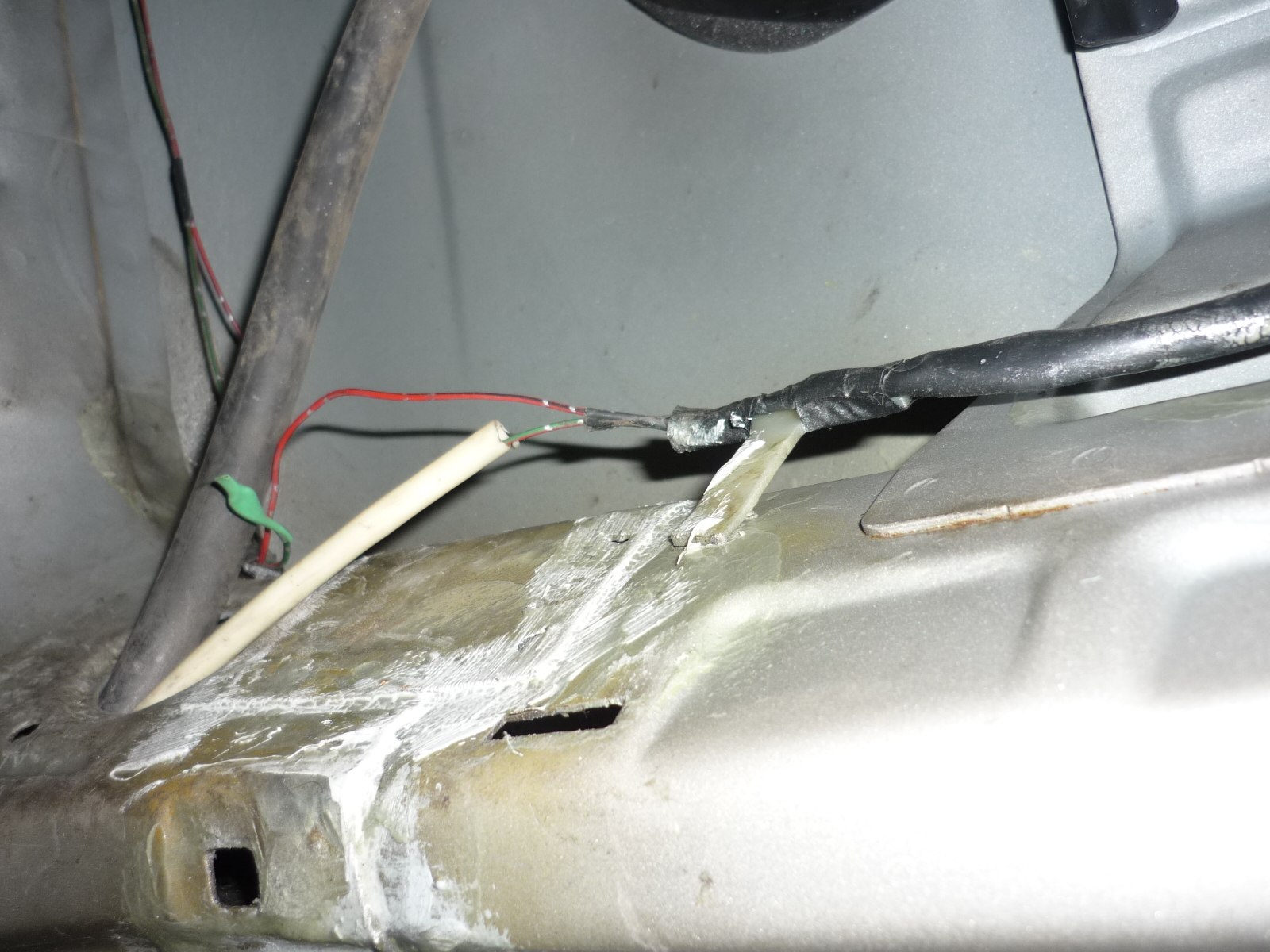

А к плафонной части цепляем наш прокинутый провод
Ну и финальный момент- цепляем ответный конец провода к окушенному З-К проводу, идущему из двери. Всё изолируем.
