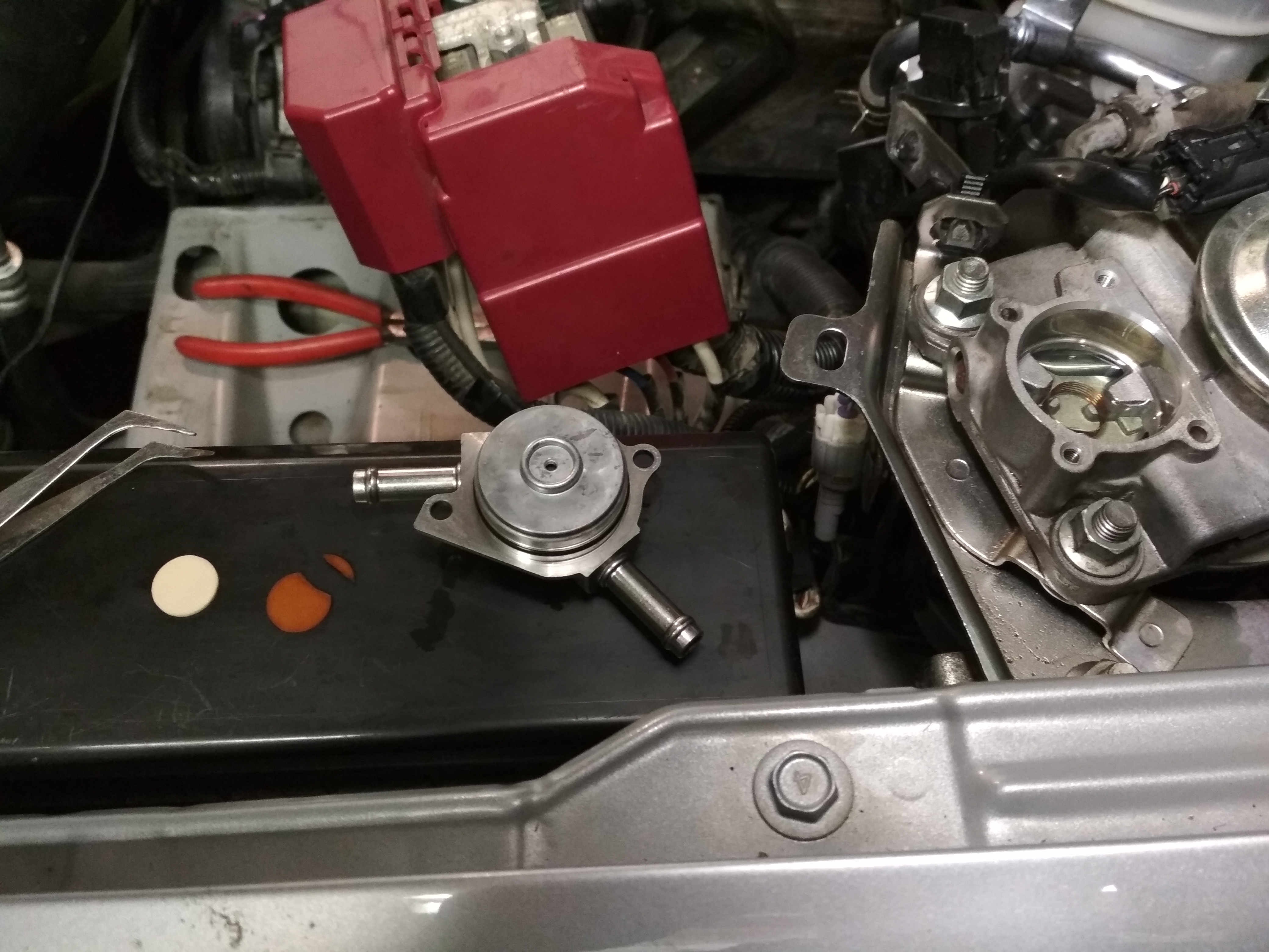

Всем привет! Парни, помогите разобраться, на NMPS 2 с 4d56 не "накачивается" лягушка, тобишь качать можно хоть до посинения, жесткой она не становится, разве что совсем чуть. Но при этом качает она хорошо, если снять шланг подачи с насоса на тнвд, напор от лягушки замечательный. Что еще замечено, примерно такой же замечательный напор при прокачке со шланга обратки, что приходит на эту же лягушку.
Создается ощущение, будто какой-то редукционный клапан в топливной не держит :roll: Мотор заводится вроде нормально.

Сам спросил, сам отвечаю, проблема проста до безобразия, разломилась пластина клапана обратки в лягушке. Каким образом это произошло - не понятно, но не суть. Пластинка эта сделана из текстолита, толщина около 1мм, так что с ремонтом проблем не возникло. Единственный нюанс, нужно проверить материал на маслостойкость. У кого не накачивается лягушка такой конструкции, проверяйте этот клапан первым делом. На фото ниже все понятно.

В насосе чисто было?

lesnik5000, с насосом все ок.
