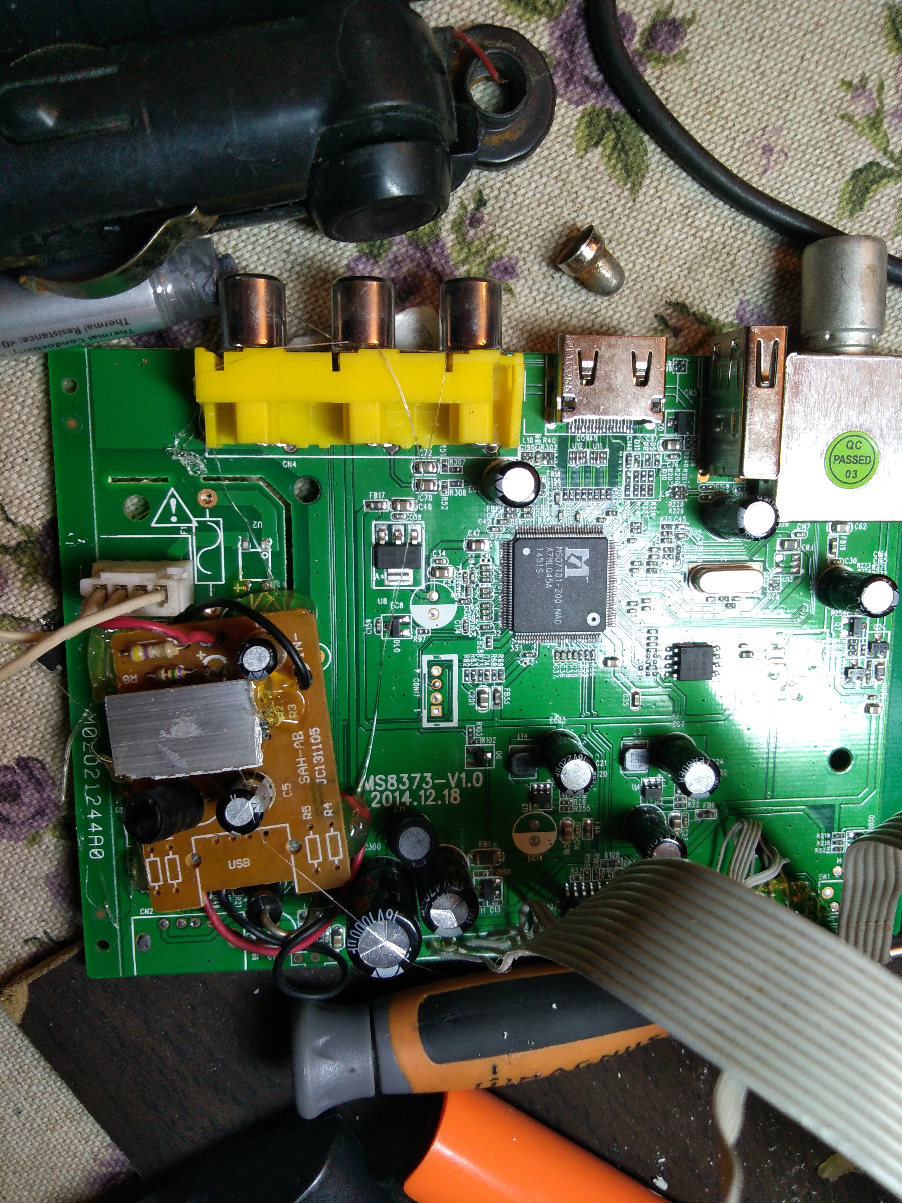

Нашел старенький тюнер DVB-T2 ,удалил блок питания 220В с него ,предварительно замерив выходное напряжение ,ктр составило 5В, взял зарядник тлф с прикуривателя с вых. напряжением 5В, 0.5 А.,внедрил в плату.

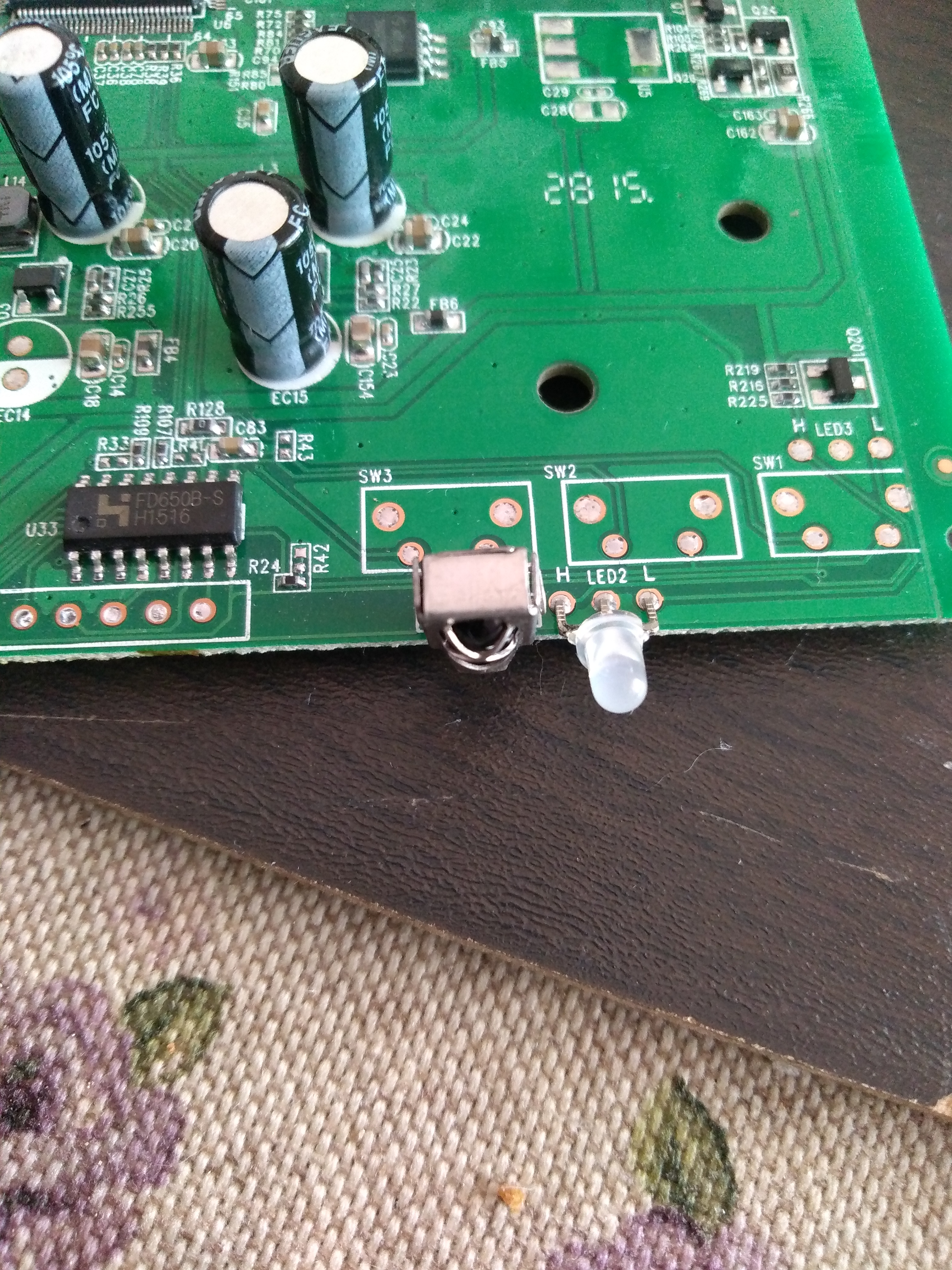

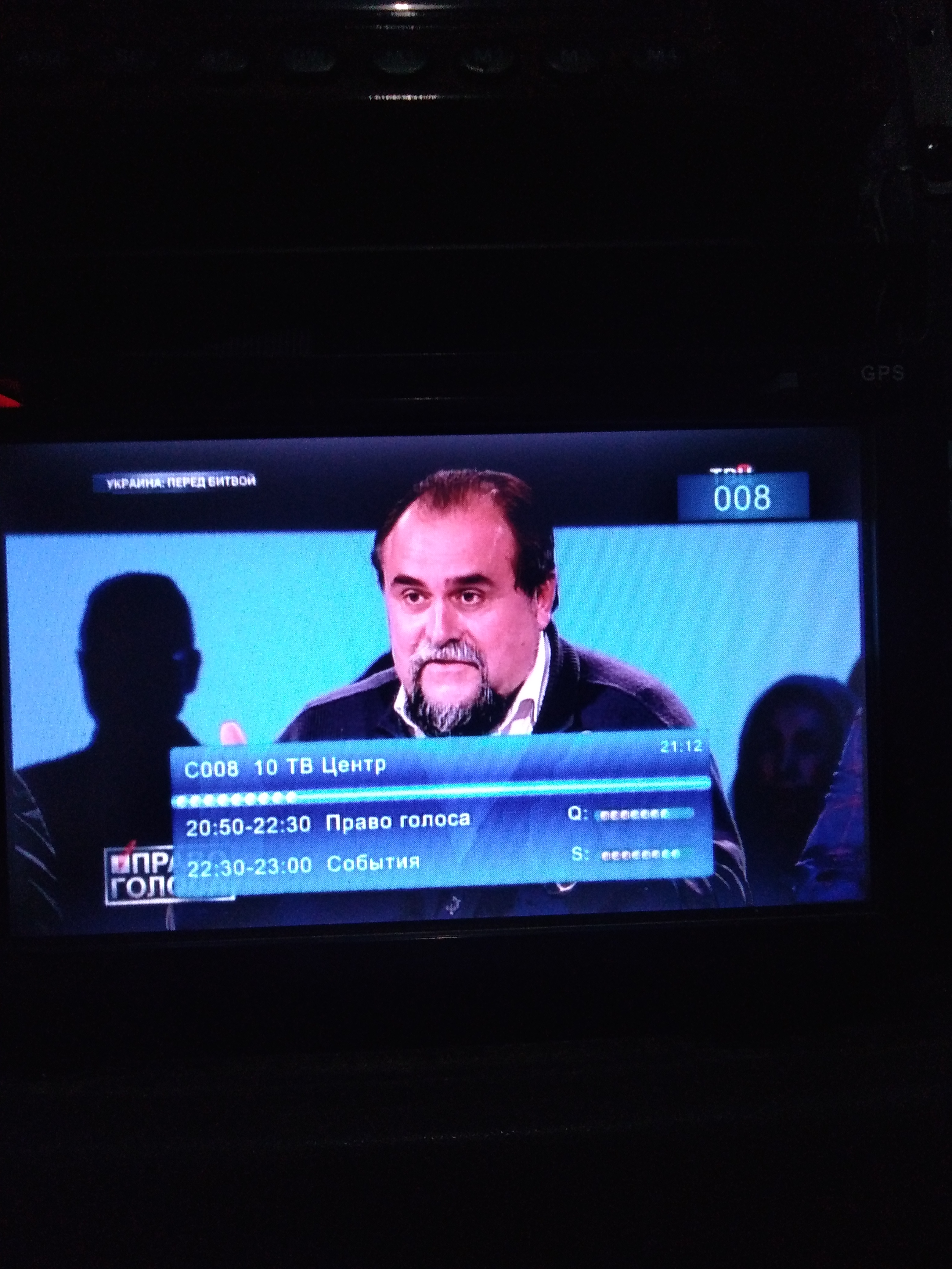

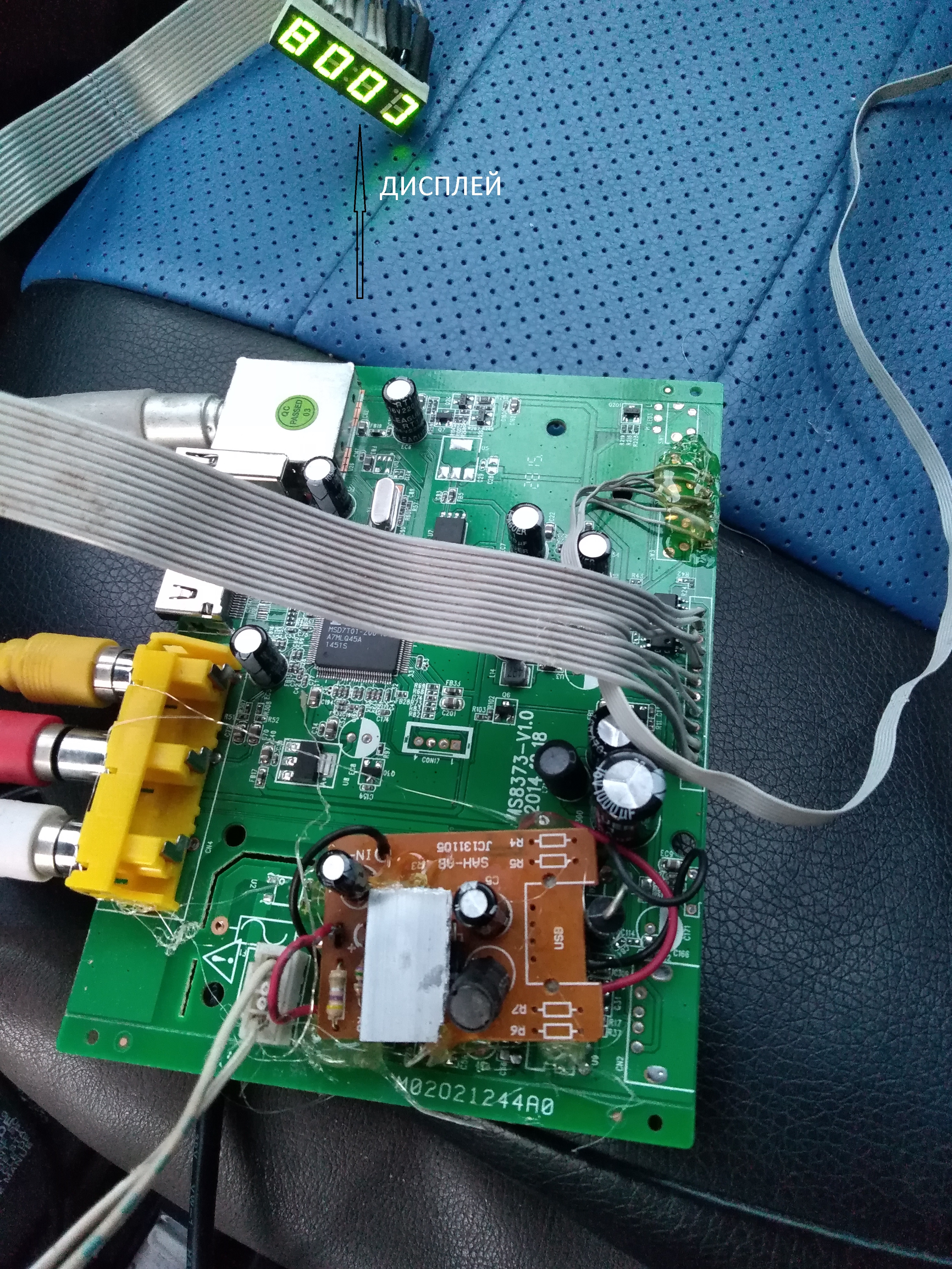

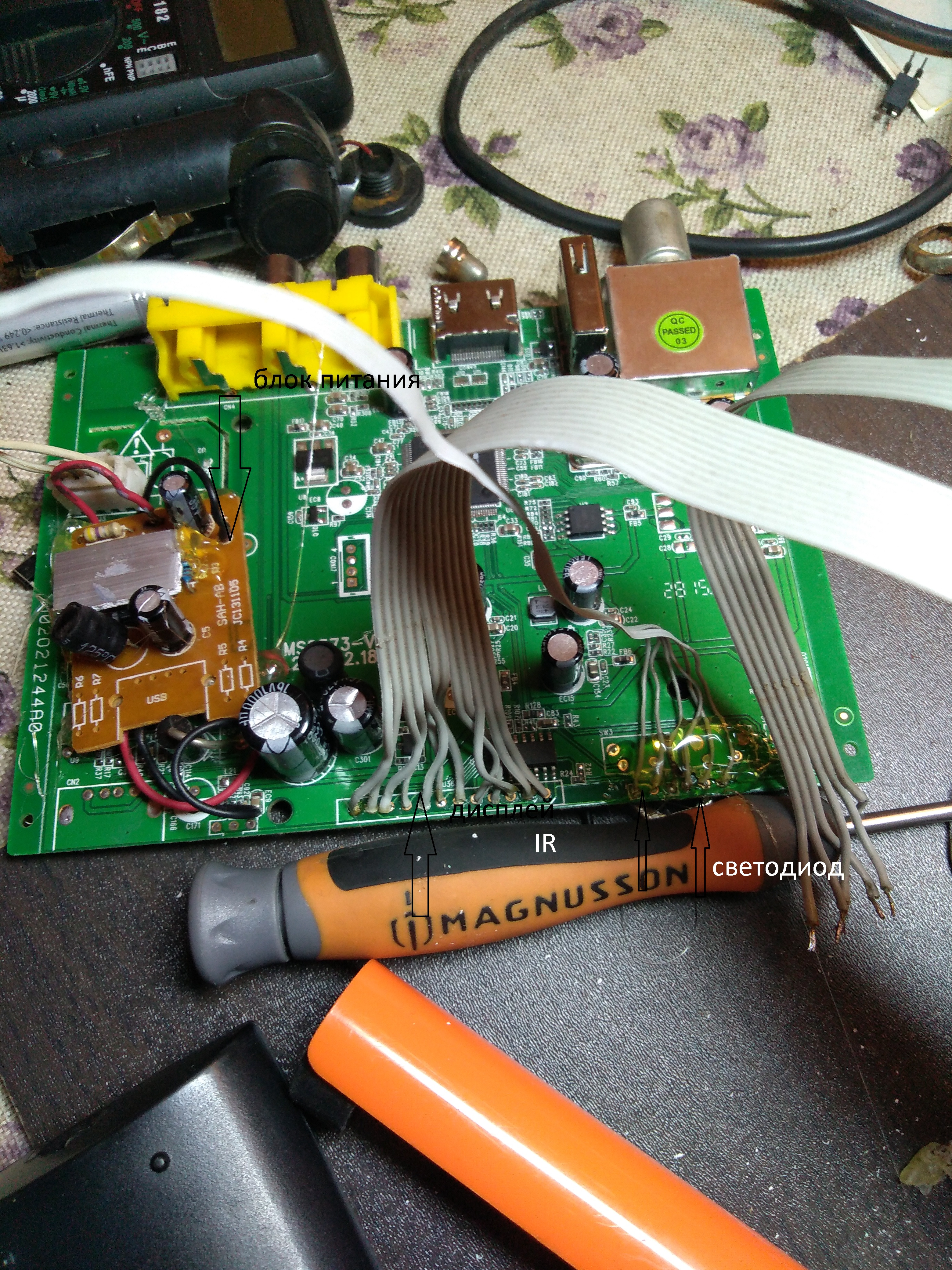

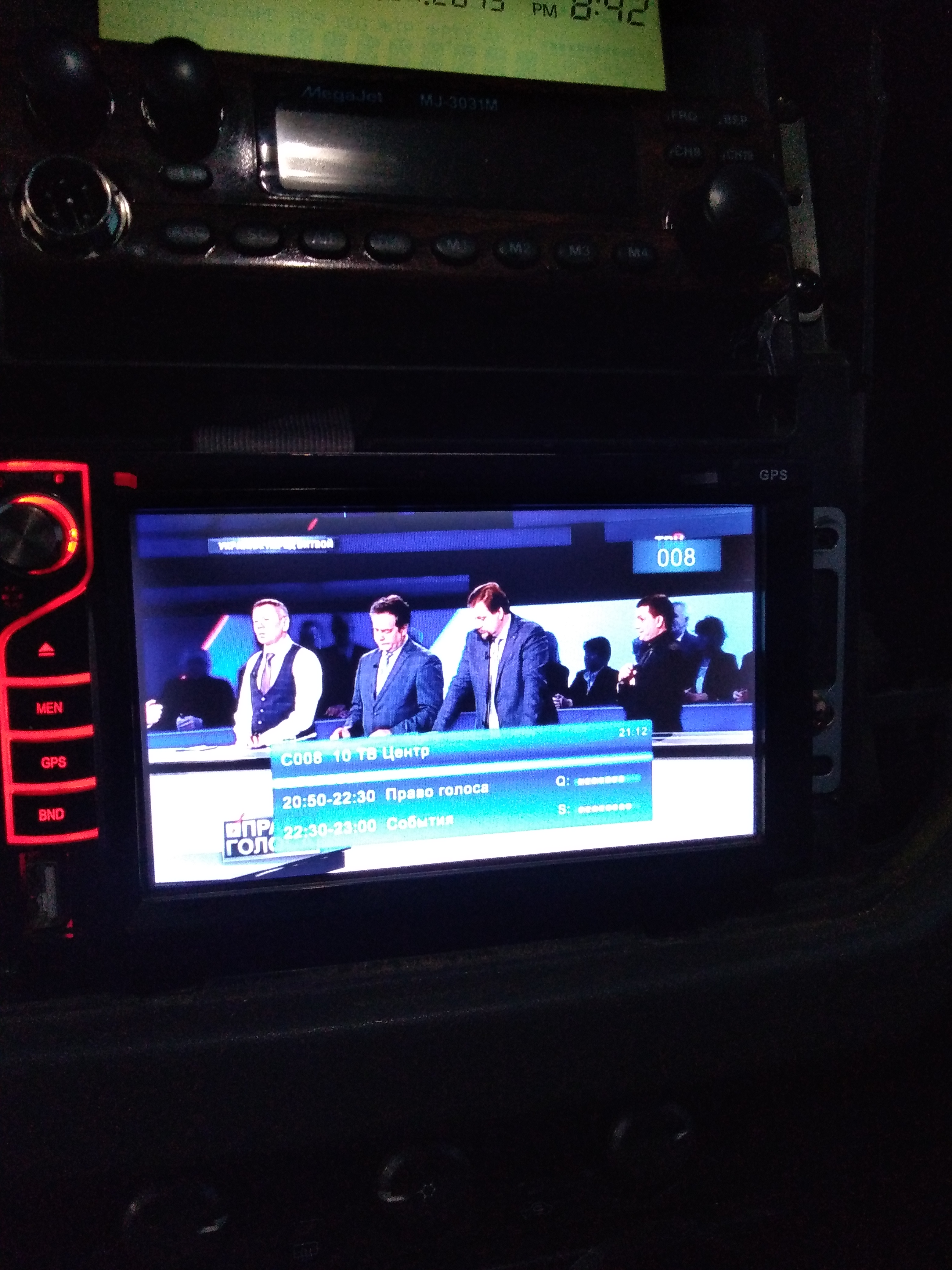

Отпаял с тюнера и удлинил шлейфом с сдюшника IR датчик, светодиод, дисплей.Собрал по временной схеме,соединил магнитолу кабелем RCA, антенну старую комнатную СССР на крышу машины.Результат на фото.До тв вышки 30км,прием увереный,да еще оказывается в тюнере игры зашиты, можно поиграть. IR датчик и светодиод внедрю на переднюю панель ,дисплей не буду выводить, на экране все отображается.
