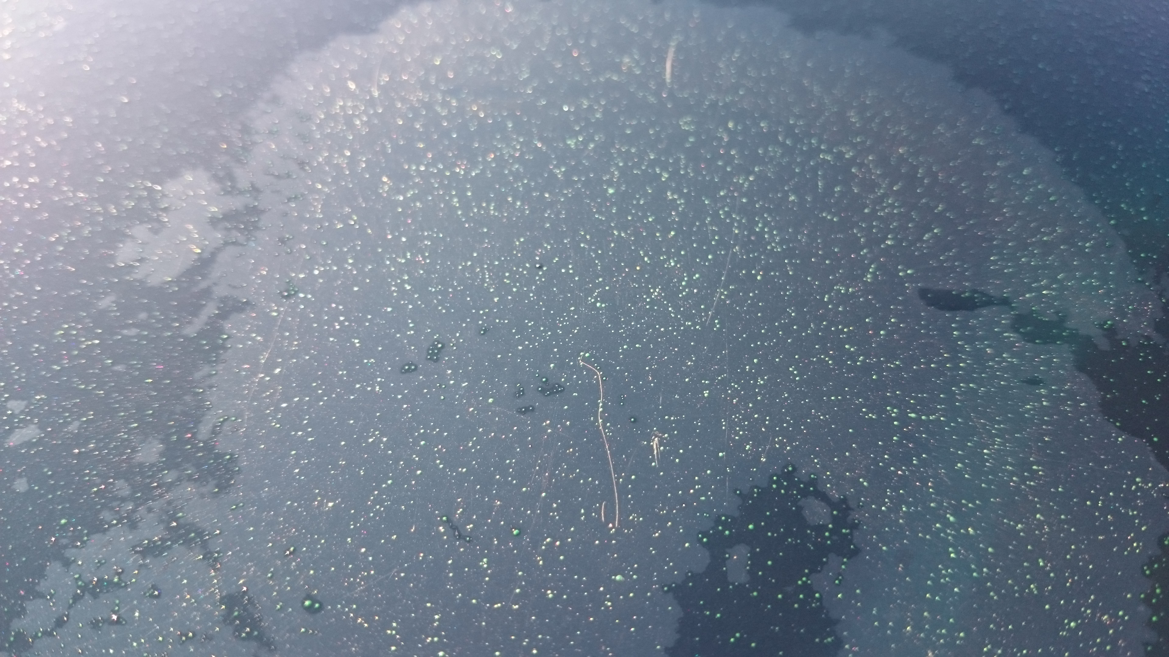

Стоишь на парковке, платишь ежемесячно и не знаешь что есть бесплатная услуга окраски автомобиля.
Как эту хрень можно убрать ?
Со стекол смывается только ацетоном.
Уайт-Спирит не берет.

В позапрошлом году мне при покраске дома почти так же досталось.... Но там краска скорее всего, другая - основное отмылось на мойке, а остатки просто отколупал ногтем. Точки краски были жесткие, но ногтем сковыривались легко.

А какая-нибудь хрень для удаления пятен битума с ЛКП ?

Не отвалится, краска хорошая. Мне несколько лет назад всю машину забрызгали, до сих пор с пупырками езжу. Стряс с них тогда 15тр на абразивную полировку, пока не сделал еще.

Пробовать полировать, если не поможет перекрашивать

Рома Со стекол можно лезвием от строительного ножа или лезвием типа нива.Только без фанатизма а остатки ацетоном чтобы не размазывать эту каку по стеклам.У нас мост через Амур красили Пол города ездили пятнистые

Со стекол ацетоном отмыл. Кузов то ацетоном не хорошо наверно совсем

Ацетоном кузов точно не стоит. Уайт спирит или бензин могут оттереть. И наверно, чем быстрее, тем лучше.
Был похожий случай, но локально. Через 2 дня часть уайтт спиритом, часть сразу не заметил, потом забил... Через месяц было оттирать гораздо тяжелее.

Плохо, что само почти не отваливается. Мне белую машину светло серой краской нежно опылили: красили мост, около моста дом, машина за домом - долетал просто опыл.
Со стекол снял лезвием за 5 минут все. Где на глаза попалось - по кузову тоже убрал (причем эффективнее всего оказался в моем случае ноготь). А на крыше - забил, типа потом. Три года прошло - крыша все еще шершавая. А первое время вовсе - на мойках тряпки для сушки на волокна распадались - цеплялись за опыл краски... ))

Надо экспериментировать с растворителями и кузовом на незаметном месте
WD-40 пробовал?
