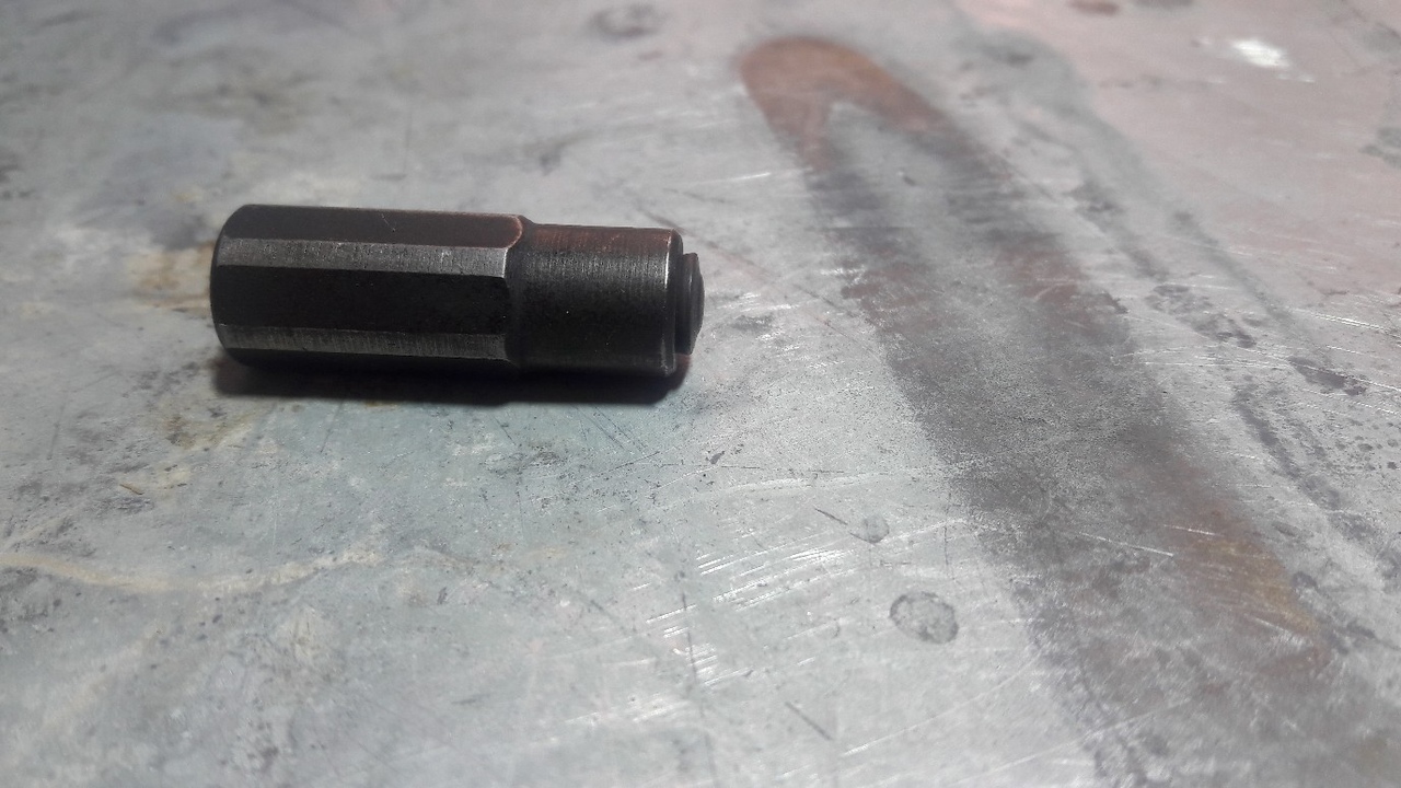

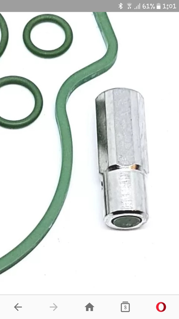

Походу разобрался. Дело в увеличиной резинке штока клапана. пока новый не купил а отрезал лишнее на старой.... вроде работает.
