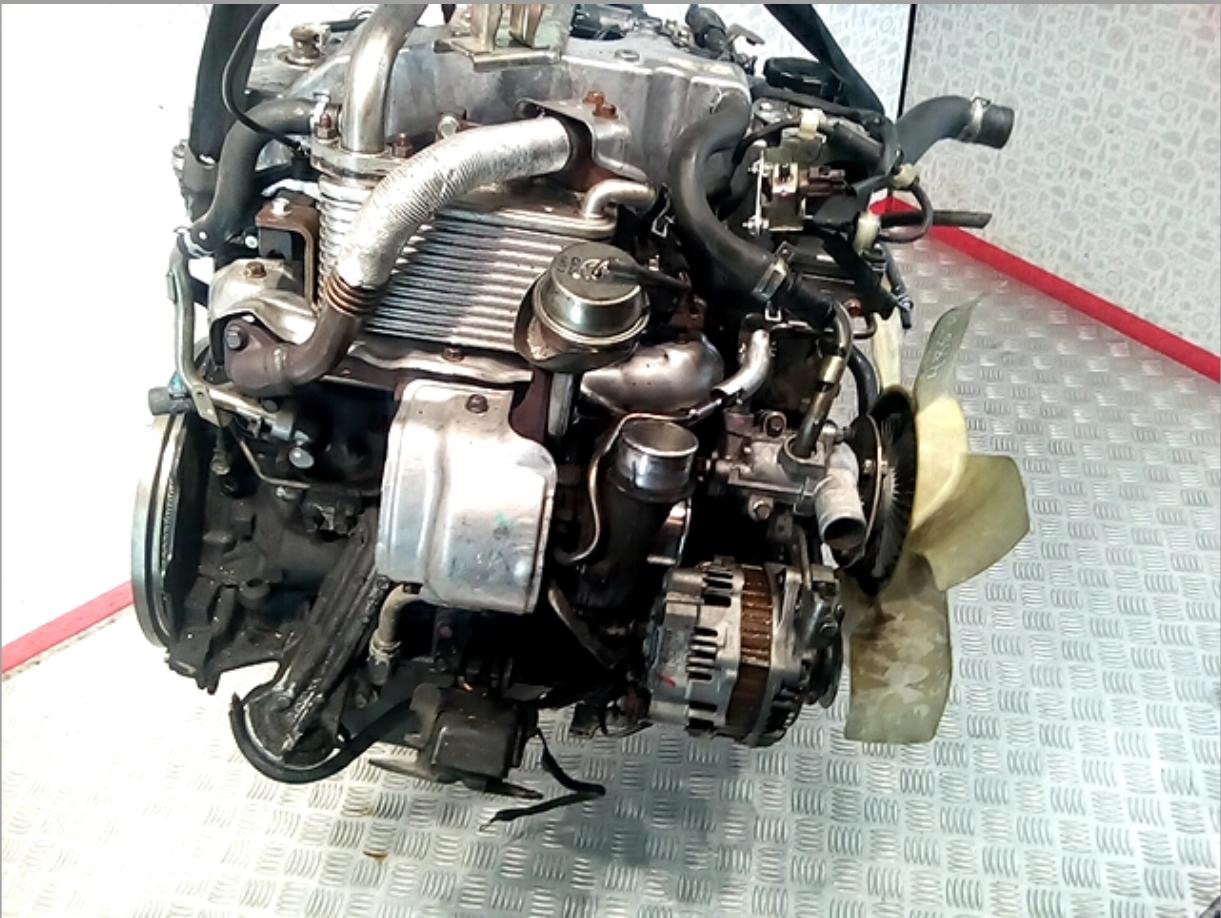

Так же нашёл в продаже двигатель из Германии 2009 года 170 л.с. По фото турбина другая, уже с вакумником. Чем он отличается от 165-сильного?

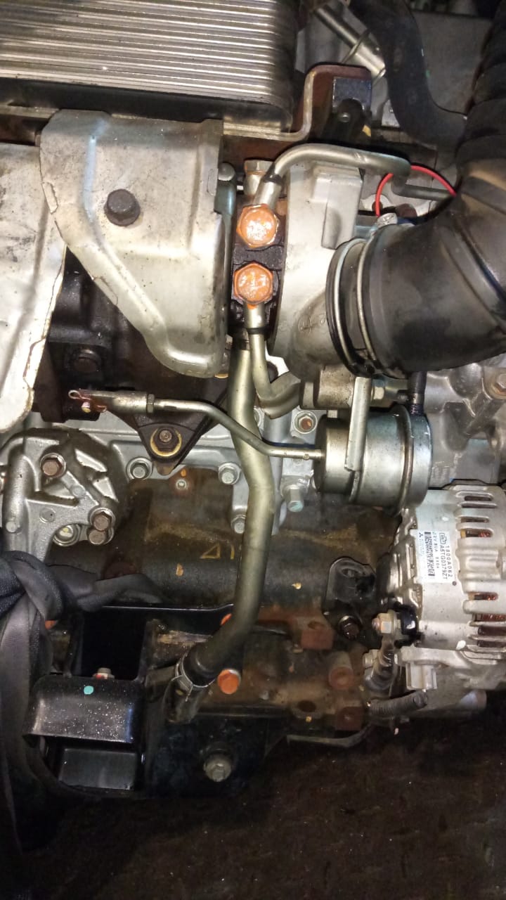

Сообщение Promethean »
На моём двигателе турбина выглядит так: этот бачонок стоит снизу

Там и голова другая (на 200 лс).
В итоге: новый двиг, новые мозги от него, а если менять и коробку (на 200 лс от тойоты) то и мозги коробки.
