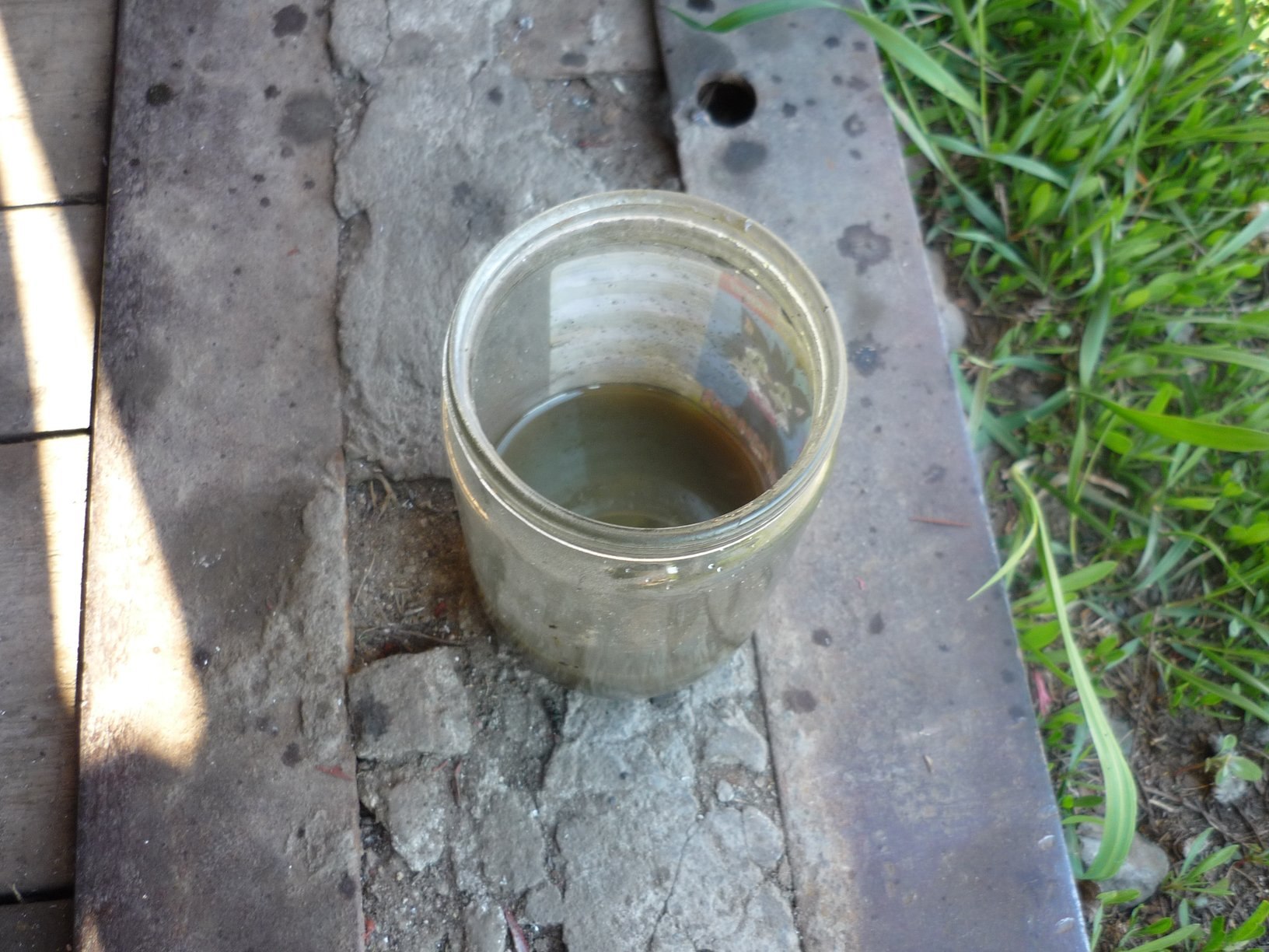

Я вот в таких случаях каждый раз думаю, что посоветовать самое простое, дабы определиться
Давление мерить не всякому с руки... Это у меня уже всё на хомутах, мне просто
А вот приблуды со штуцерами и манометром наверно и не во всяком сервисе в глуши имеются.
Дык вот к выводу пришёл, что первым делом наверно лучше лезть в топливный фильтр тонкой очистки, промыть его и посмотреть, сколько там грязи. Это просто.. А дальше уж по обстановке...
Ну, по крайней мере, когда выливаешь из него вот такое
то сразу ясно, что нужно мыть всю систему, проверять насос и смотреть герметичность бака.
