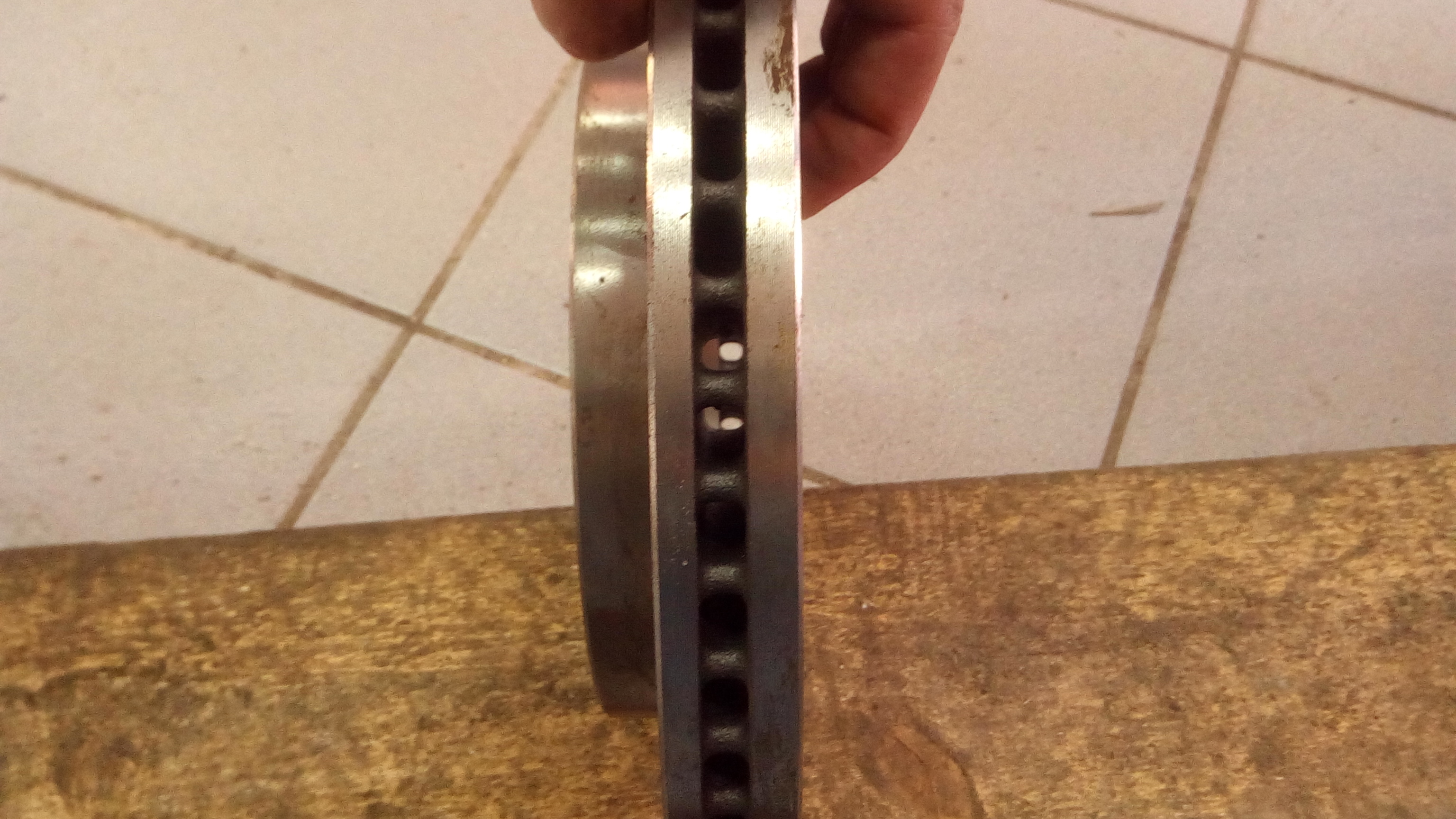

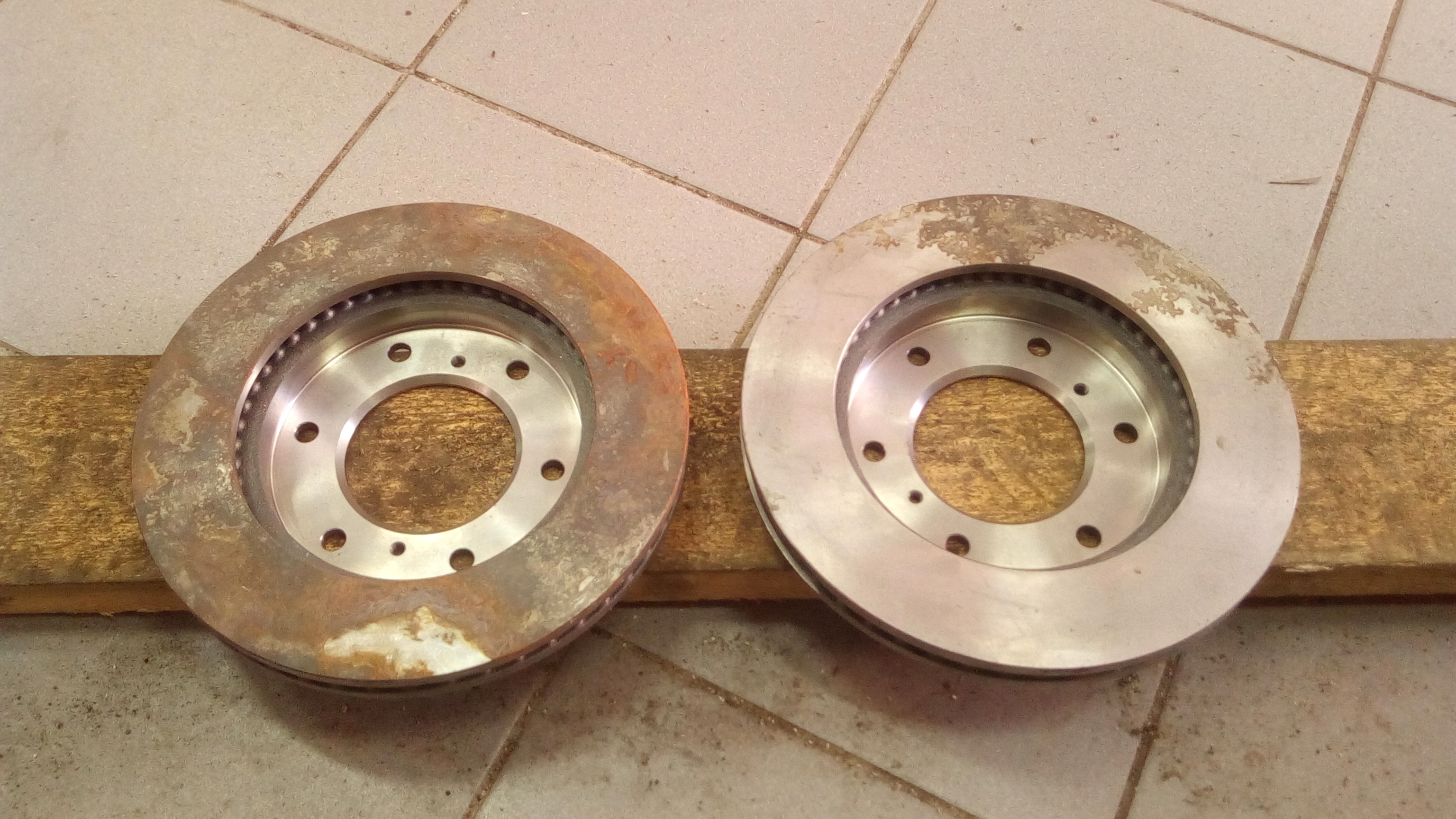

Так, граждане-товарищи, приехал в магазин за Брембами. Принесли. Ни коробки, ни артикулов. Вентканалы сквозные, не такие как на TRW и Bosch. Две тормозные плоскости разной толщины - основная, которая в ступицу переходит тоньше... Какая -то хрень. :*CRAZY*: Да и ржавые шо писец.
Это говно у нас уже 100 лет на складе валяется, никому не нужно, говорят. :*ROFL*:
-100 лет?
-никому не нужно?
"Значит, хорошие сапоги, надо брать... "(с) :*ROFL*:
У кого нибудь Брембы на паджерик были? Артикул 09.9996.10 - это оно или где?

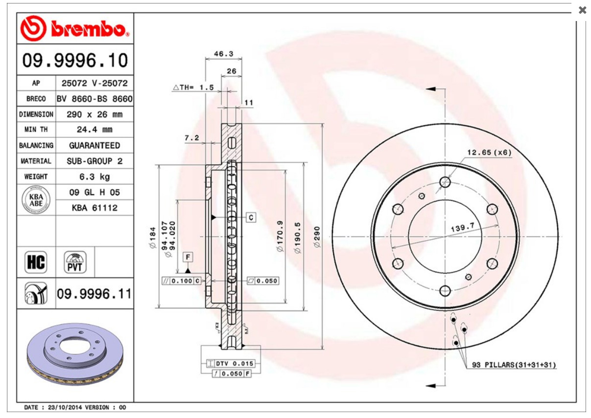

Судя по сайту подбора дисков Brembo, тот что подходит нам 09.9996.10 - на чертеже. И что то не вижу чтобы внешняя и внутренняя часть диска были разными по толщине... :shock: Что же за диск мне пытались в магазе выдать...

Разнотолщиность ротора допустимо.

Разнотолщинность не только допустима, а вполне инженерно оправдана, т.к. одна колодка неподвижка, а другая пододвигается поршнем.
В общем, на эту тему можно много и умно рассуждать, но я вполне допускаю, что такое возможно с инженерной точки зрения.

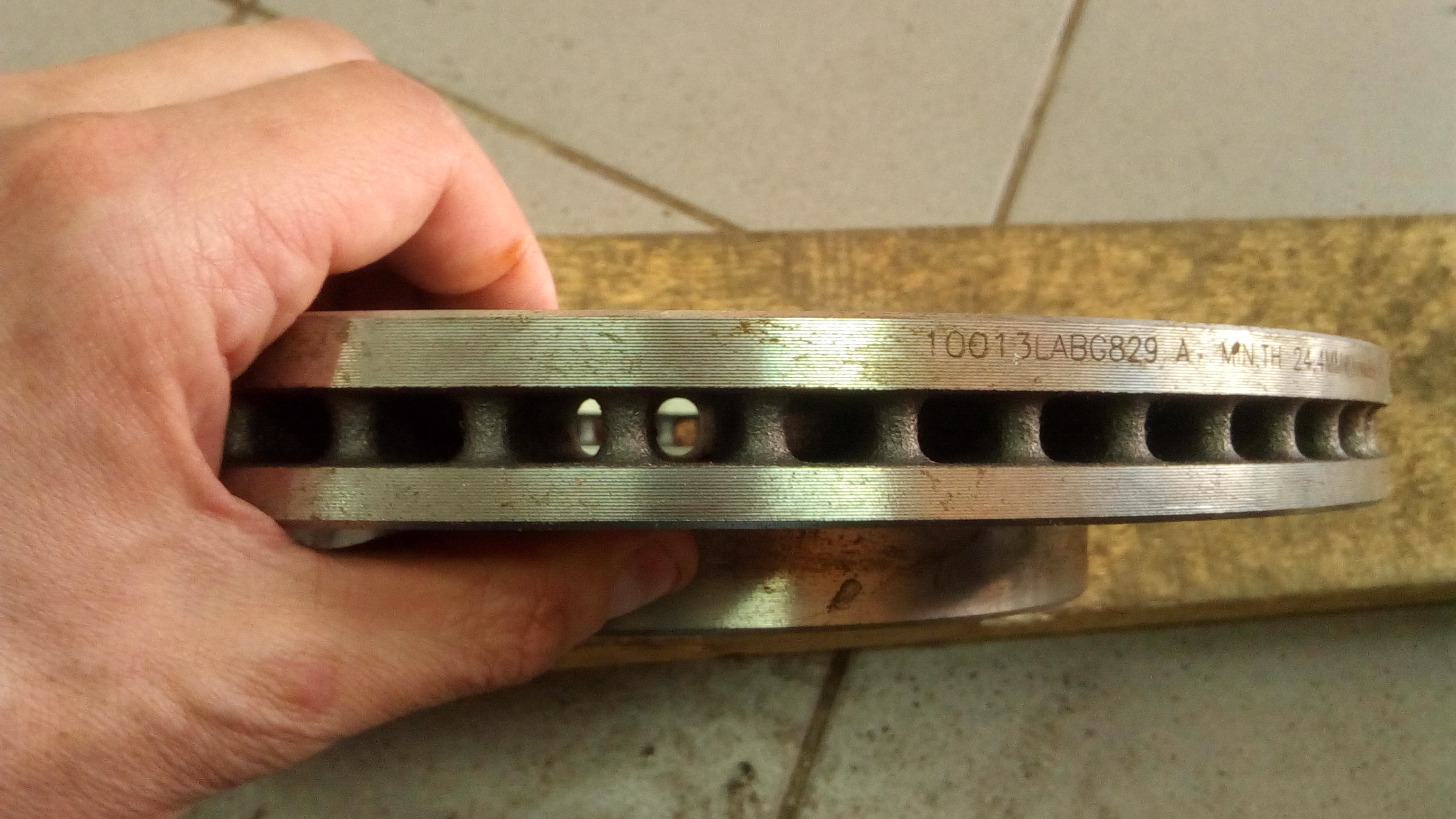

Можете вот фотки посмотреть. Это оригинал Brembo купленный за туеву хучу денег когда-то. Кстати видно, что вентиляция довольно широкая сделана между ребрами.

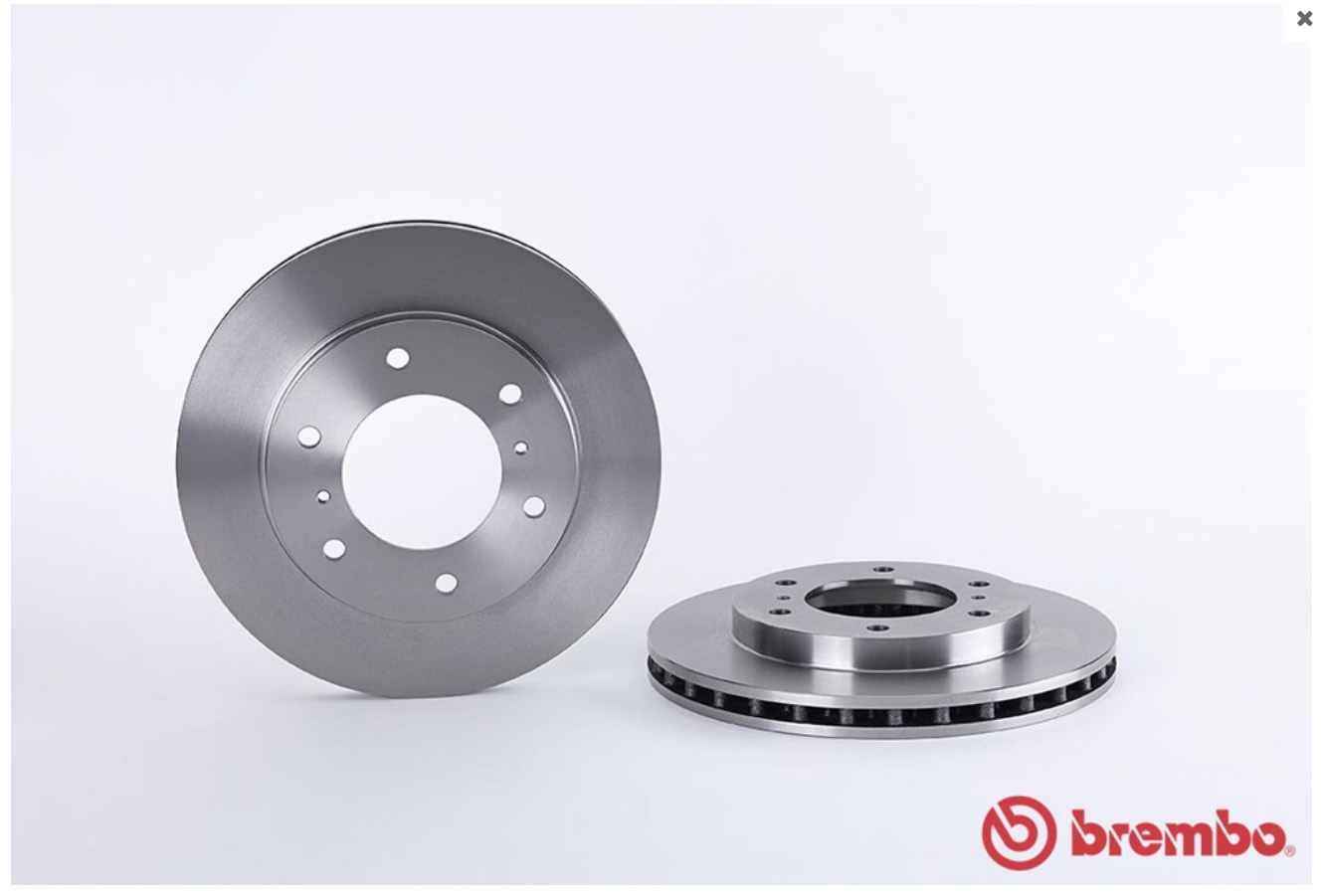

daitona, hc2hunter, разнотолщинность может допустима, просто конкретно у диска для наших авто она разве должна быть?
https://www.bremboparts.com/europe/ru/c ... 00057183-1
Ни по чертежу (хоть и схематичному), ни по рисунку -этого нет. Брембо сайт выдает один единственный диск 09.9996.10, который не похож нифига на тот, что был в магазе. Вот и сомнения, что это вообще другой артикул (коробки то не было, возможности убедится что оно это оно нет).

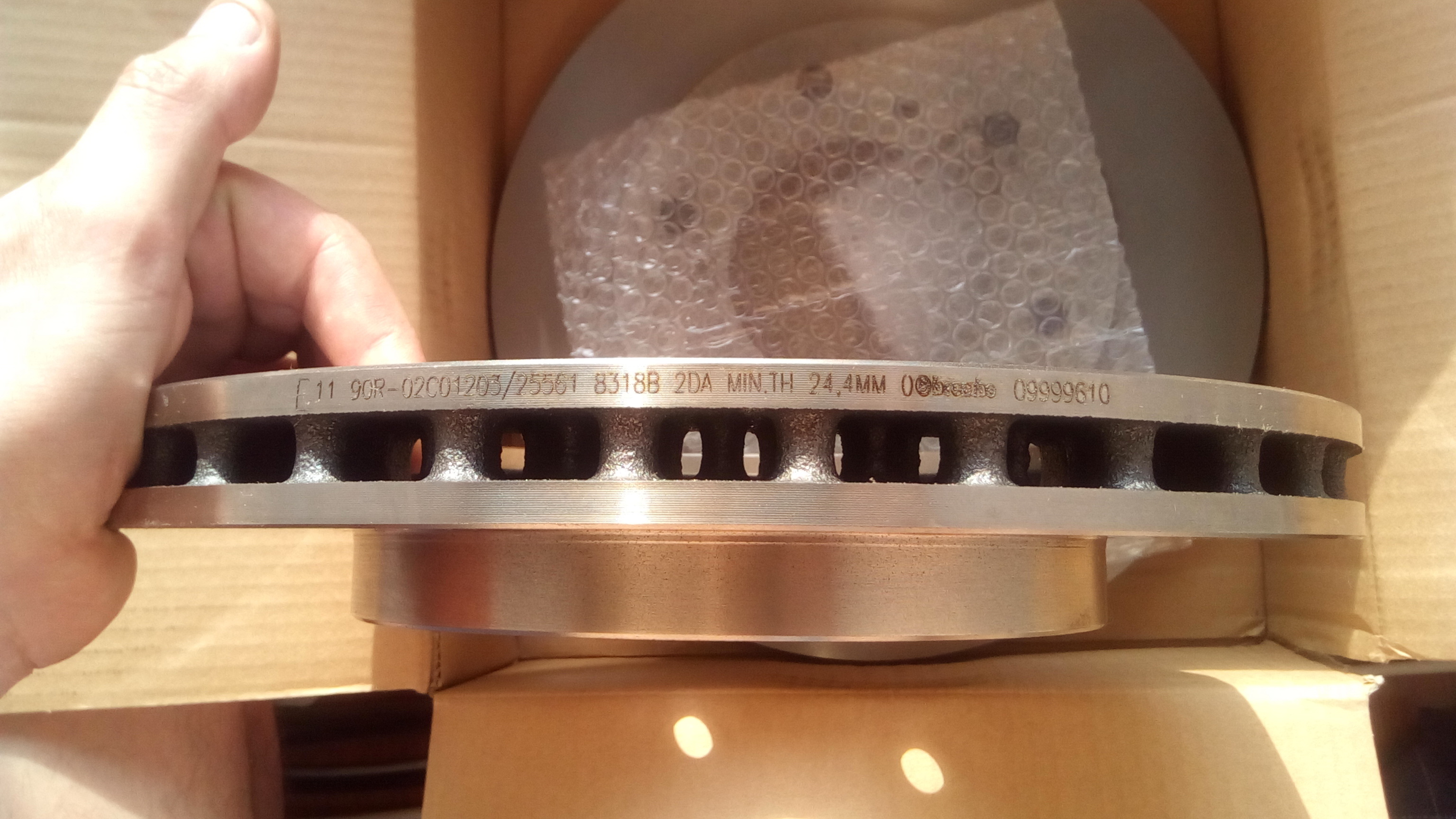

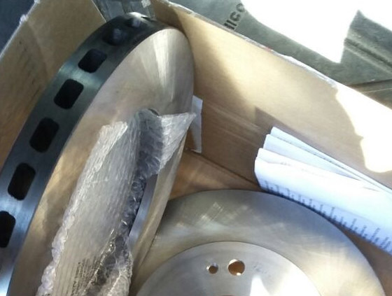

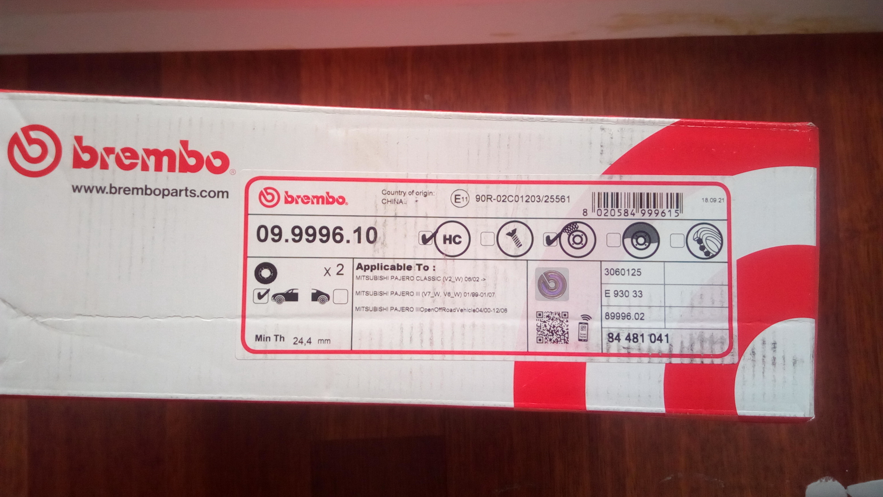

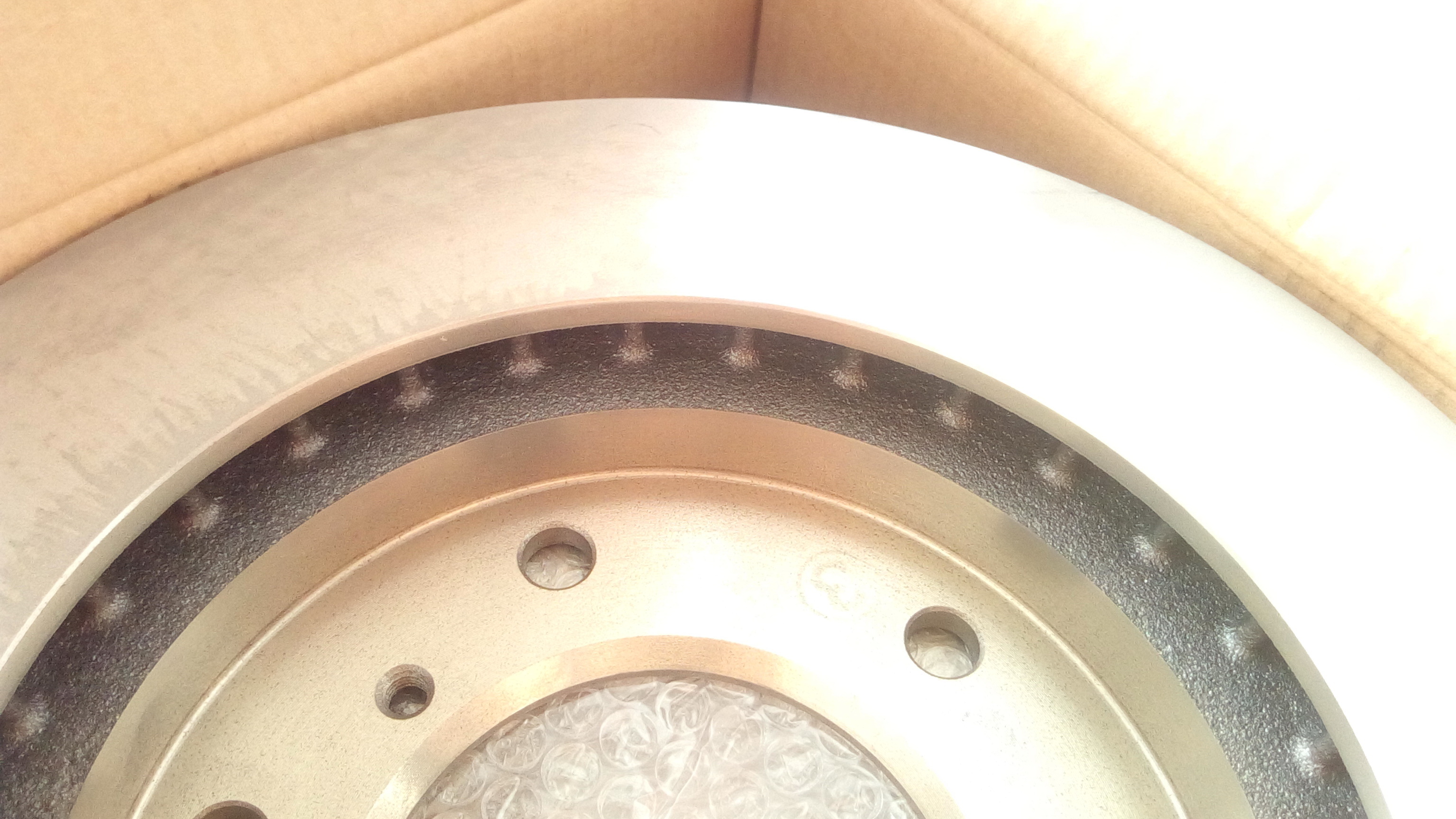

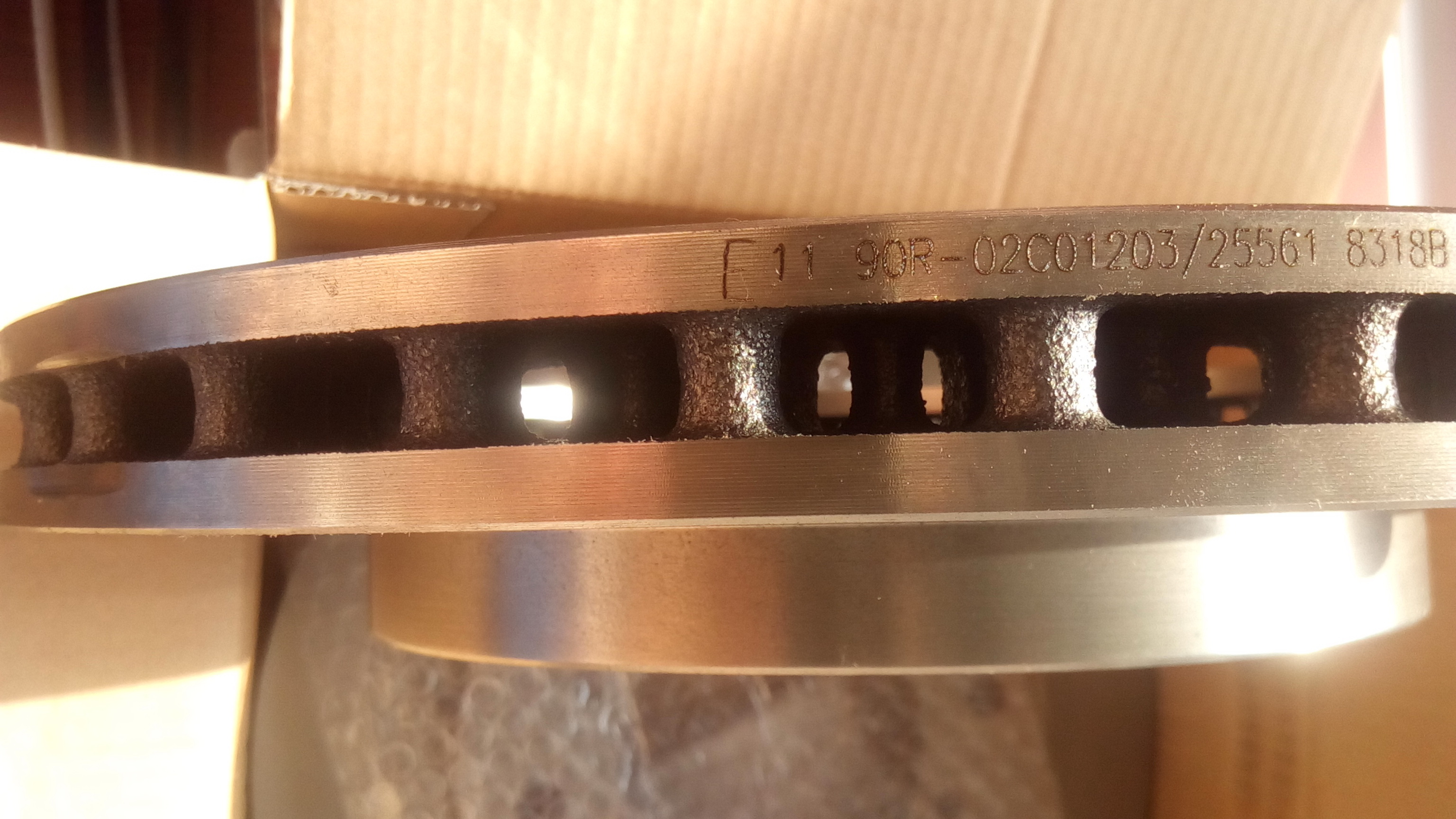

Купил правильный Брембо. Вот так он выглядеть должен. Толщина левой и правой части одинаковая. Вентотверстия не радиальные сквозные, как на непонятном образце, а разветвлённо-точечные, если так можно сказать. Гораздо более вентилируемым показался на вид чем Bosch. :) Геометрия ОЧЕНЬ точная - диск явился продолжением геометрии ступицы. Своего "биения у диска" не было вообще. На ступицах (одна 0.5 сотки, другая 1 сотка), это дало 1сотку, и 1.5 сотки на краю диска соответственно. Цена крайне низкая, дешевле только на жигули... :) Что до этого впаривали - остается неизвестным...
