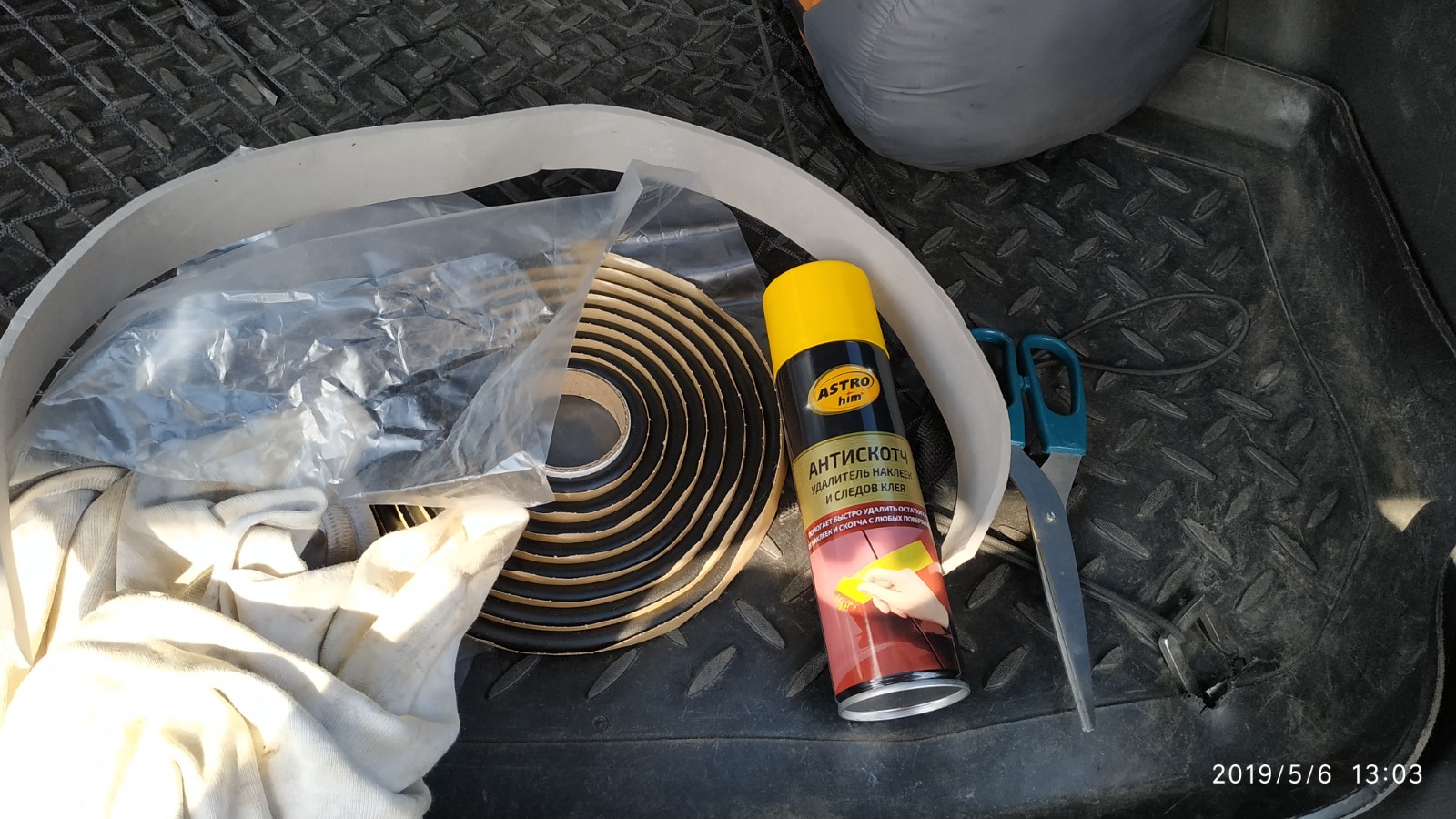

Для замены собственно пленок потребуются:
1. Собственно пленка. У меня была крутая пленка "От Мука". Кстати, реально крутая пленка, тонкая, прозрачная, но хрен порвешь. Спасибо!
2. Герметик для вклейки стекол ABRO
3. Очиститель наклеек. Лучше брать от ликви-молли, он хоть и дороже, но более вязкий и не стекает с вертикальных поверхностей. Но в целом подойдет любой.
4. Шпатель в виде пластиковой карты
5. Ножницы

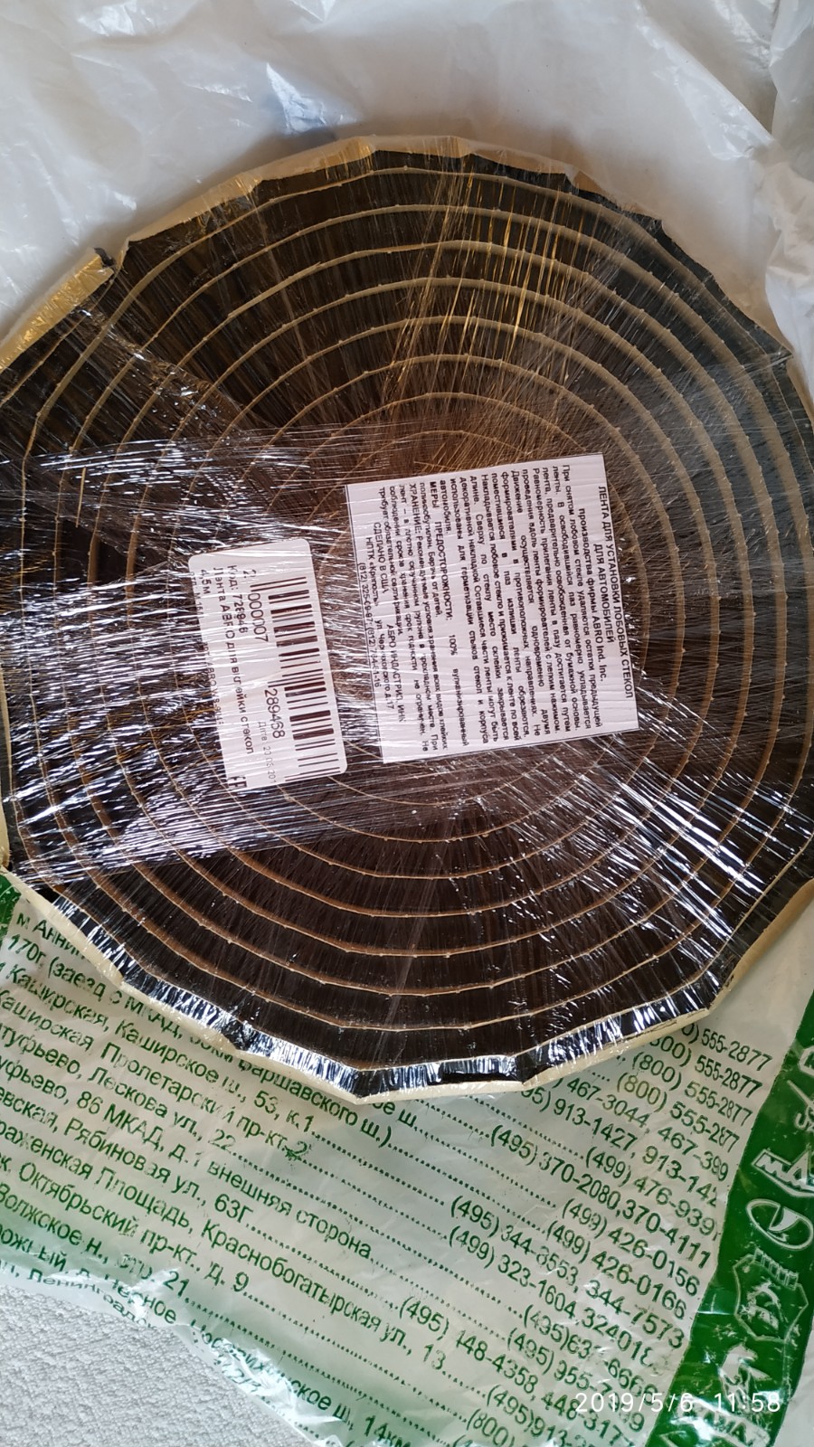

6. Пороллон на 2хстороннем скотче(с клеевым слоем)
7. Ветошь

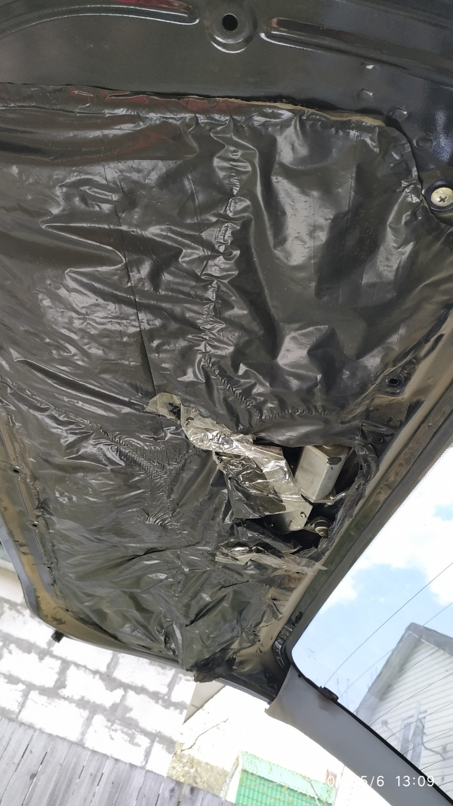

Начинаем с самой простой двери - двери багажника.
Была обтянута мусорным пакетом ::-X:

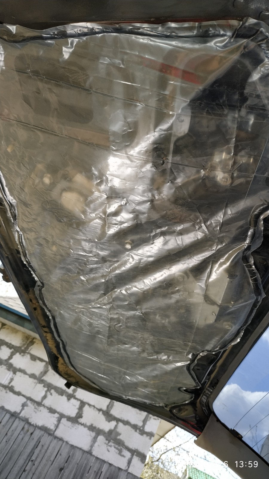

Стало так
Дверь багажника самая простая, т.к. там наружу ничего не торчит - ни проводов, ни ручек.
Сложно чистить дверь от старого герметика, но об этом ниже.

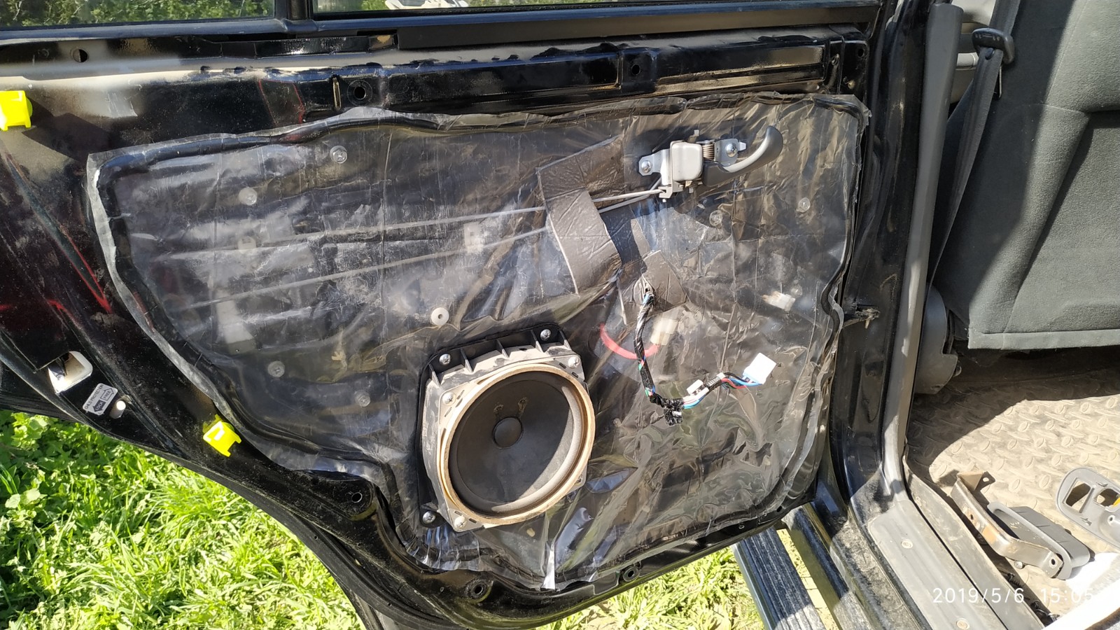

Следующая дверь - задняя пассажирская.
Вот так все выглядело изначально.

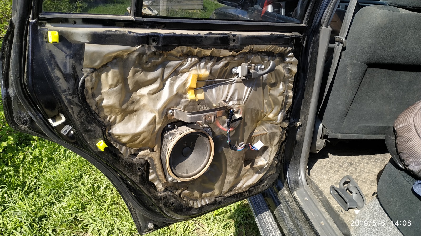

Должно получиться как-то так
Все.
