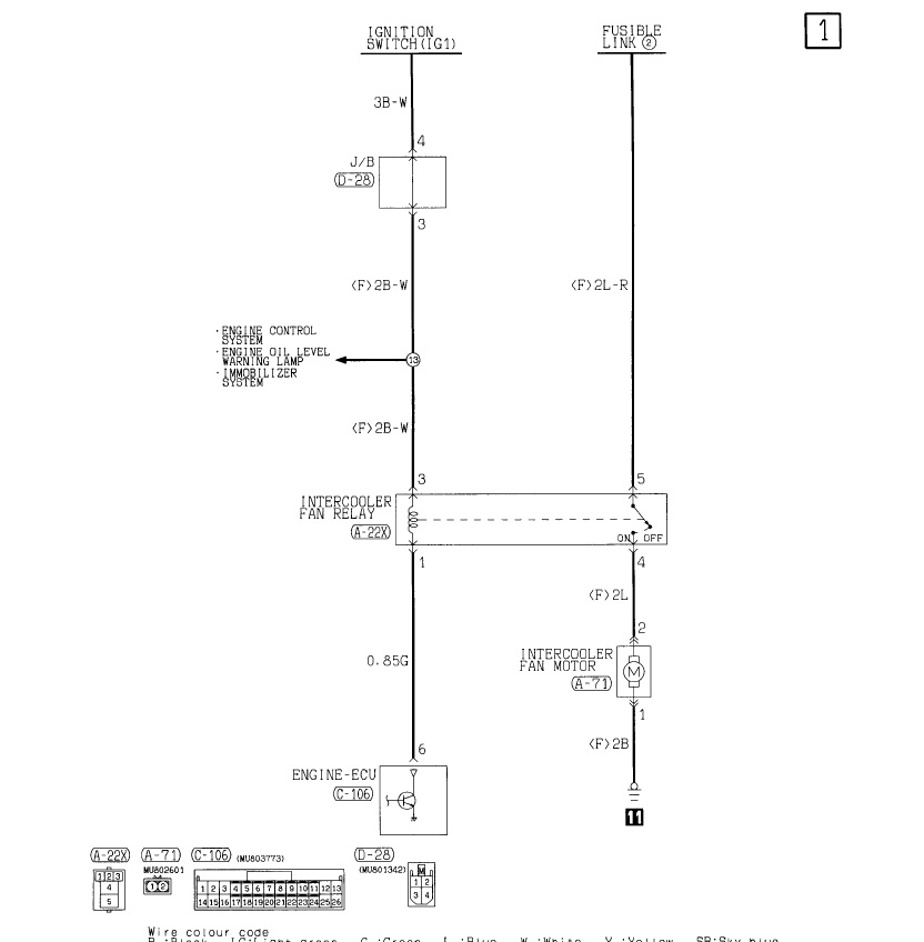

Привет,
Обратил внимание, что перестал включаться вентилятор интеркулера.
При темп во впускном коллекторе 60гр(по БК), когда по всем понятиям он должен включиться, вентилятор стоит.
Вентилятор напрямую от АКБ работает
Реле(А22Х) исправно. Щелкает, звонится.
На колодку реле приходят +12 на управление и на силовую часть.
Мотор ЭФИшный, температурного включателя нет.
Посоветуйте, куда еще посмотреть?

Хм... Пришел чинить, а оно самопочинилось.
Может, клеммы снимал, мозги обнулились и одумались?
Странно все это...

бэз разницы где стоит датчик, в самом кулере или дросселе. за включение отвечает он( замыкаясь на массу) :)

Если я правильно понимаю, то вентилятор включаестя не напрямую, а через мозги. Это в эфишном моторе.
А в неэфишном как раз таки напрямую.

Nickolas писал(а): 14 май 2019, 23:07 Если я правильно понимаю, то вентилятор включаестя не напрямую, а через мозги. Это в эфишном моторе.
Правильно понимаешь.
