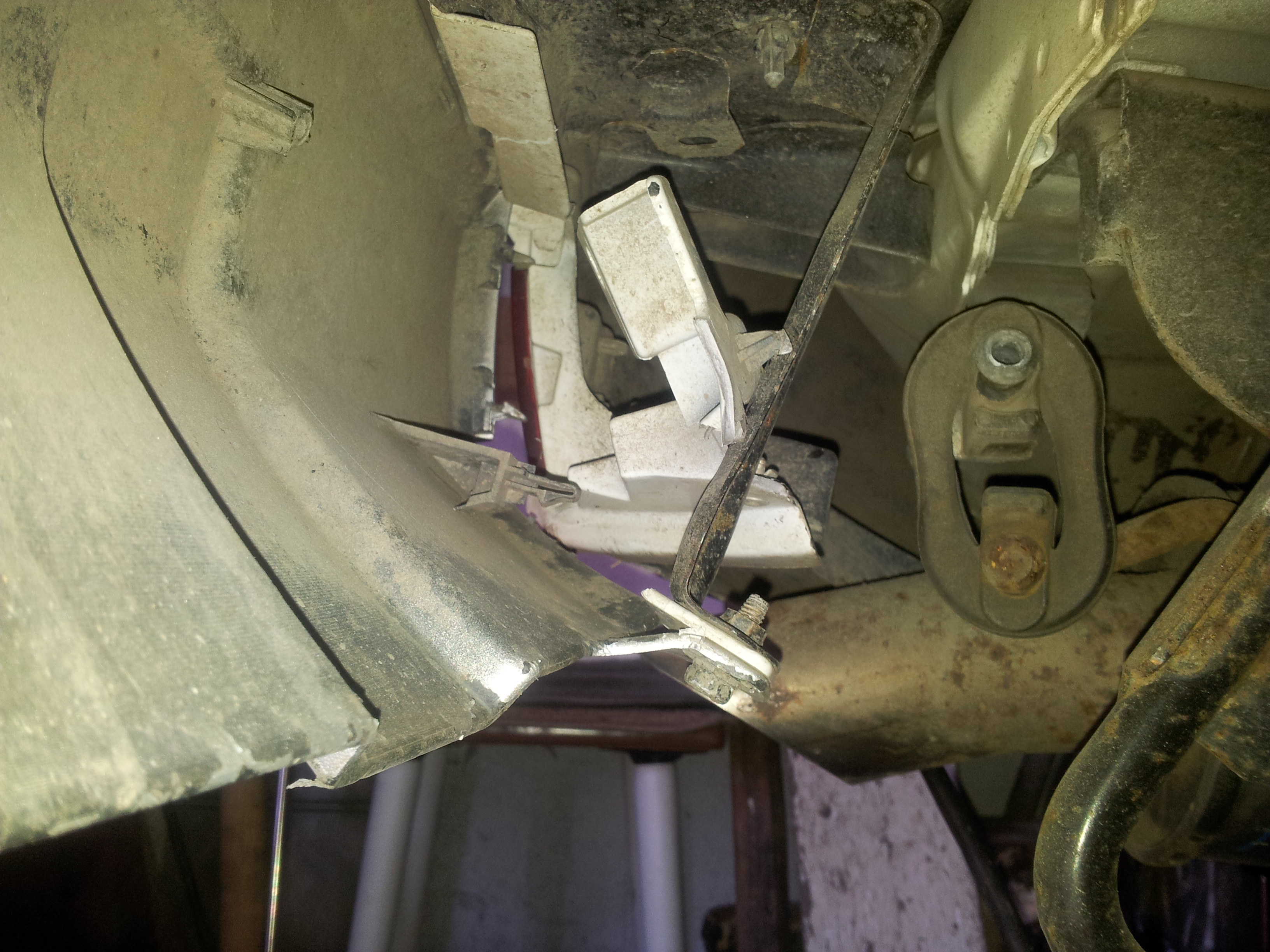

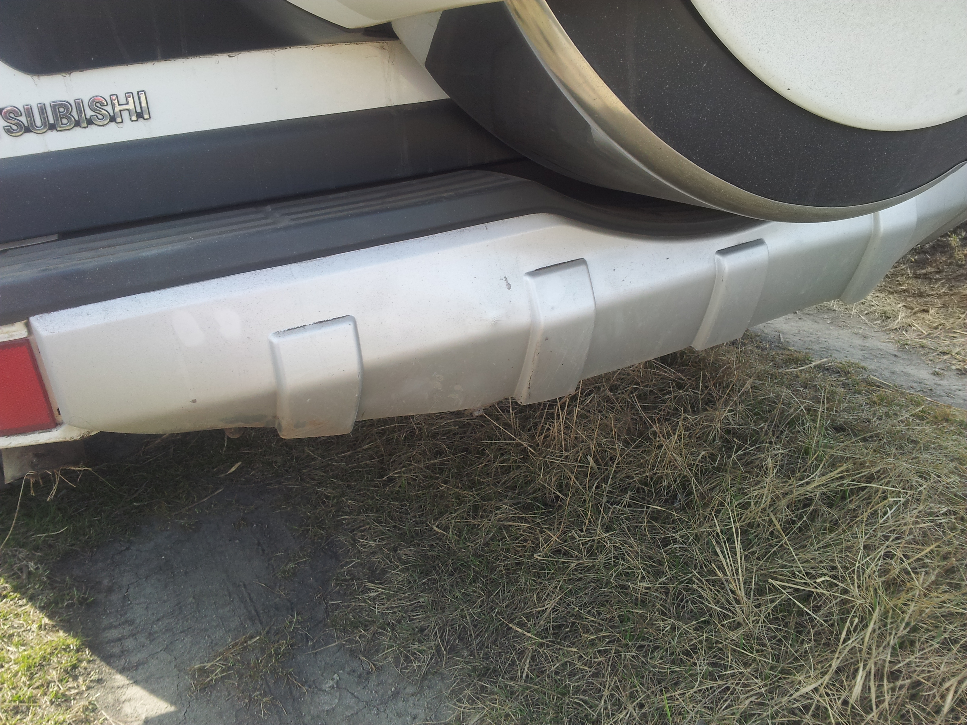

Перебираясь через крутой овражек, передний бампер прошёл, а задний не совсем..., один всё, один, некому посмотреть... ::-(:
задняя накладка бампера несколько ковшанулась...
Левое крепление сломало и вывернуло.

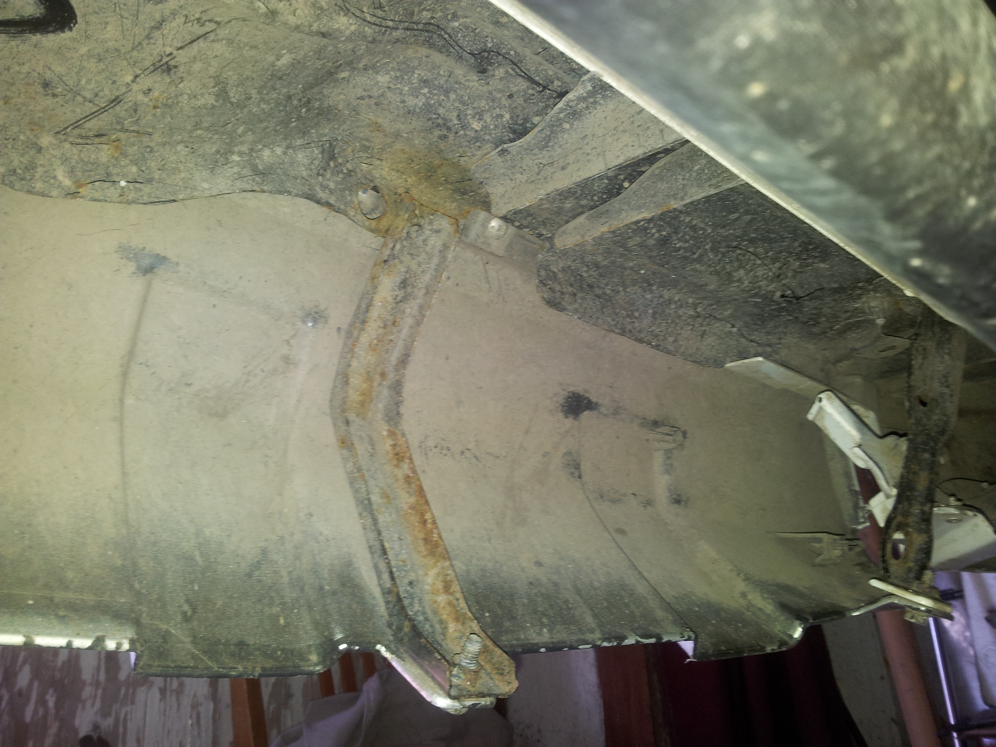

Кронштейны выгнуло.

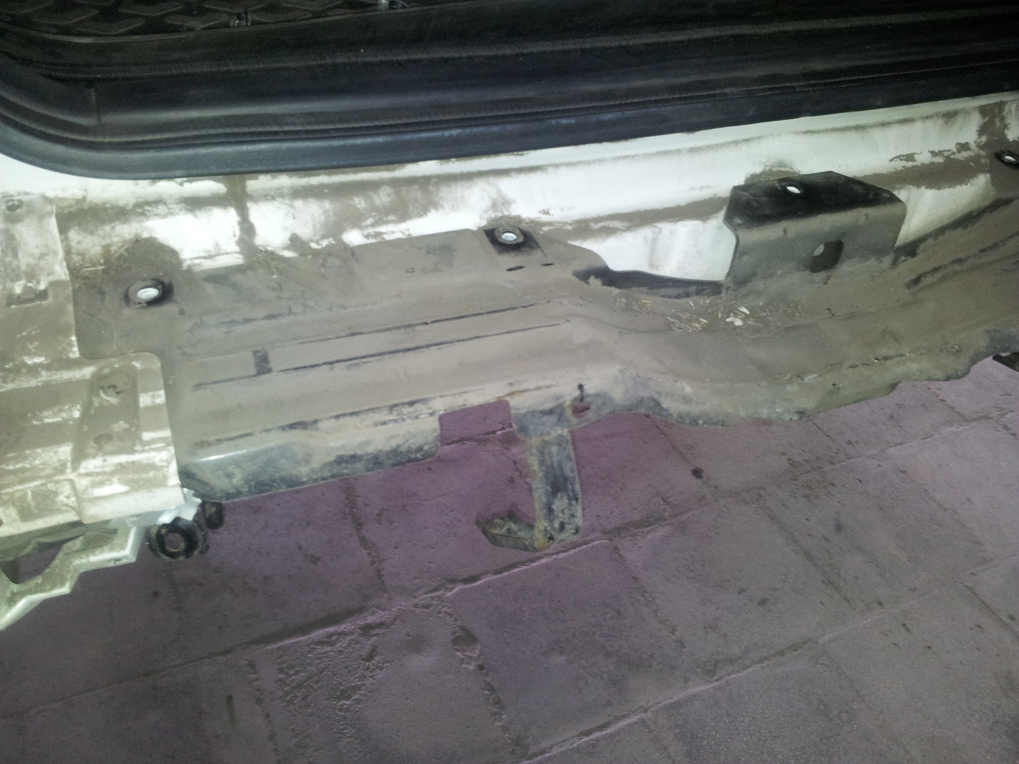

Откручиваем болты верхней накладки бампера
и снимаем её.

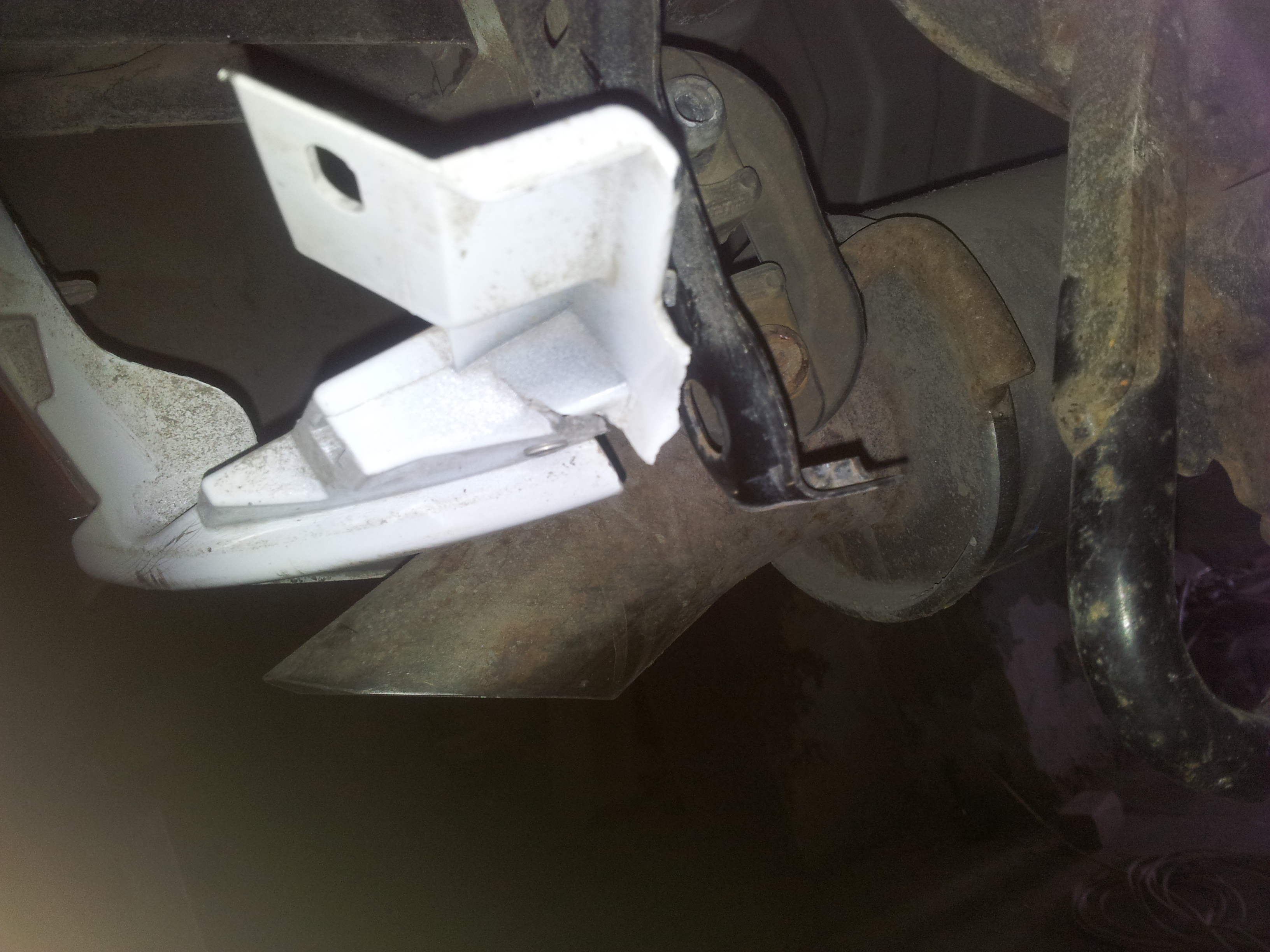

Сломанное крепление выпрямляется и проваривается.

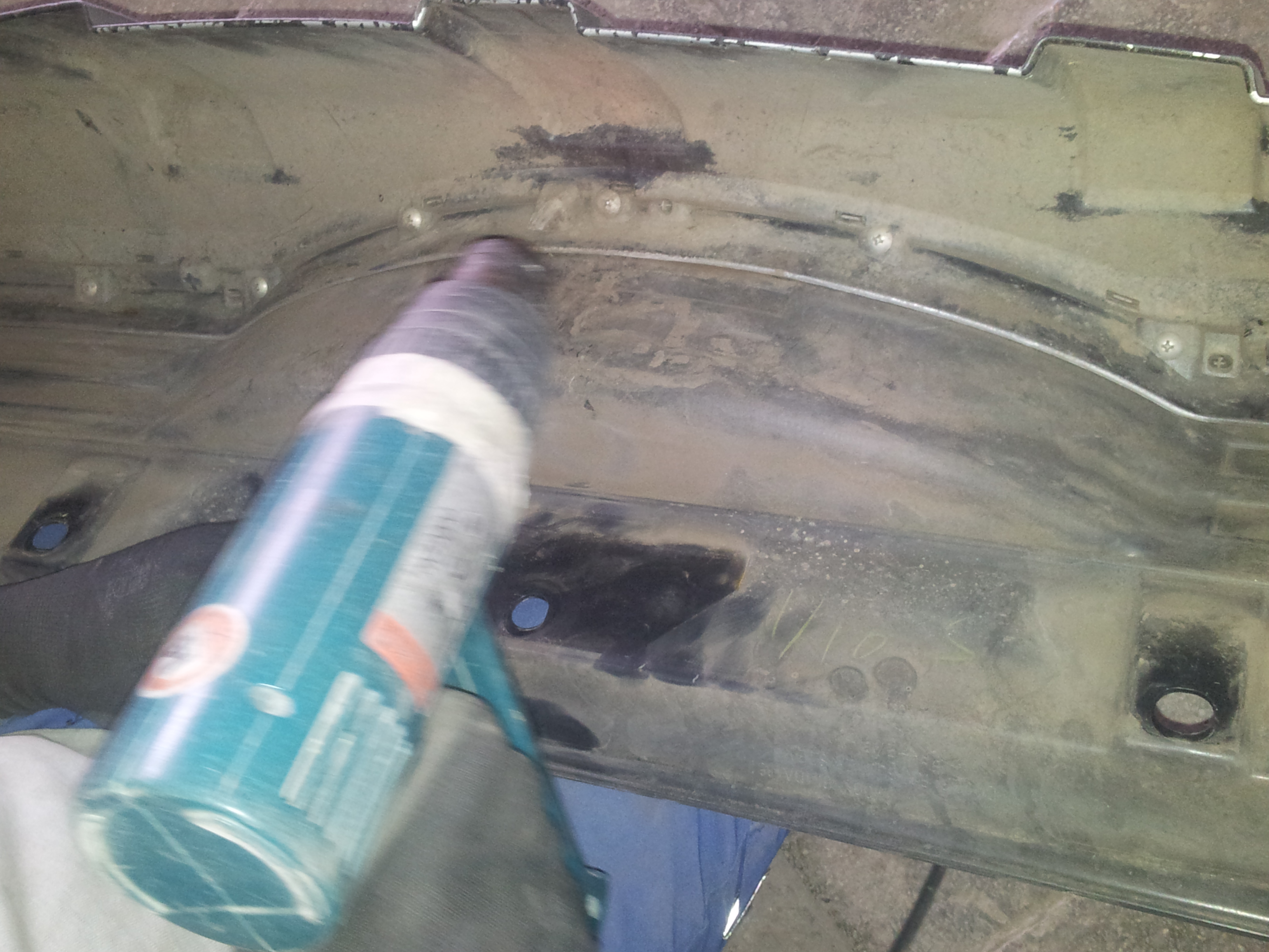

Задняя накладка прогревается феном и подгибается по местам крепления.
Вуаля! :*VICTORY*:
