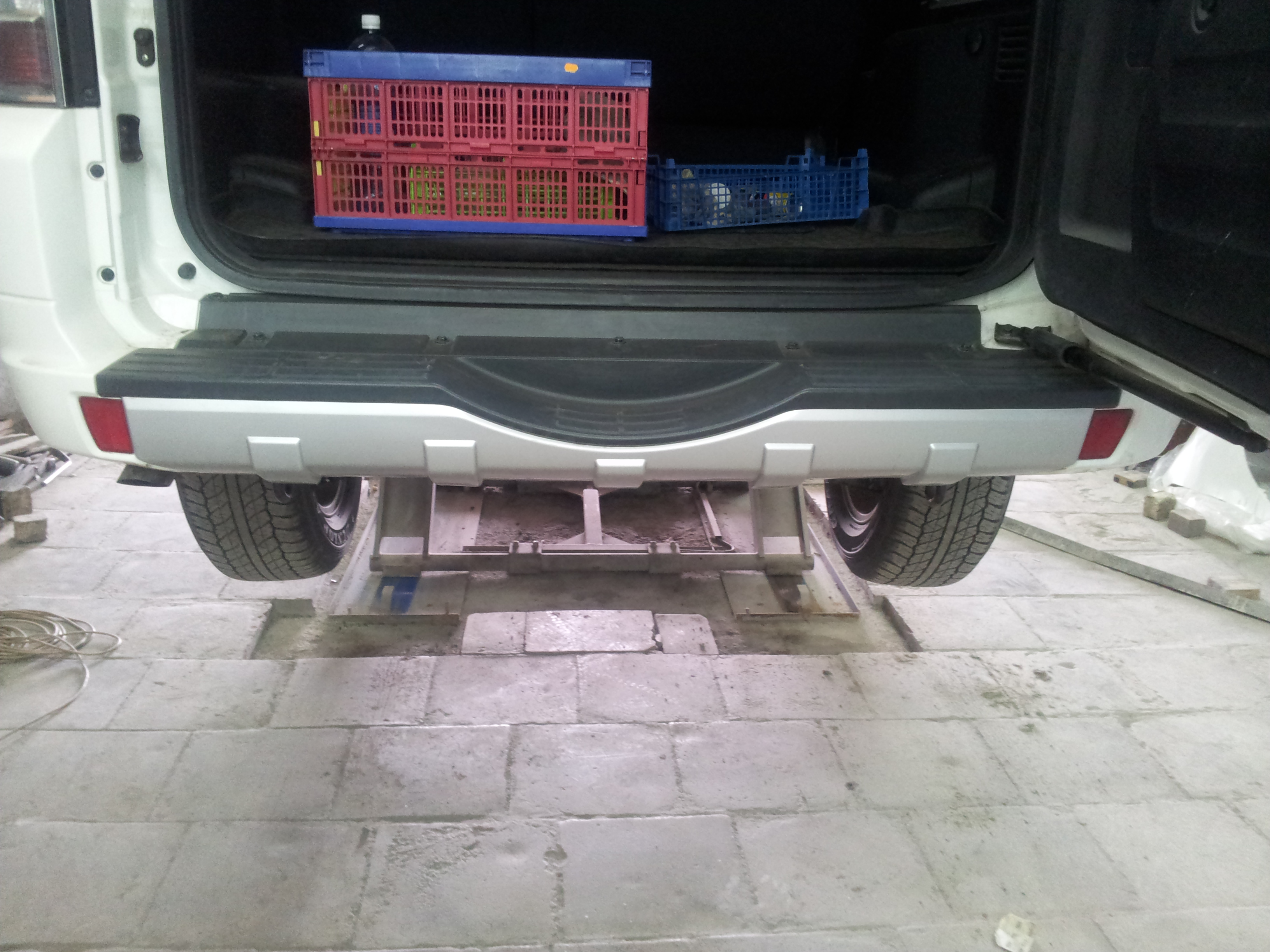

Перебираясь через крутой овражек, передний бампер прошёл, а задний не совсем..., один всё, один, некому посмотреть... ::-(:
задняя накладка бампера несколько ковшанулась...

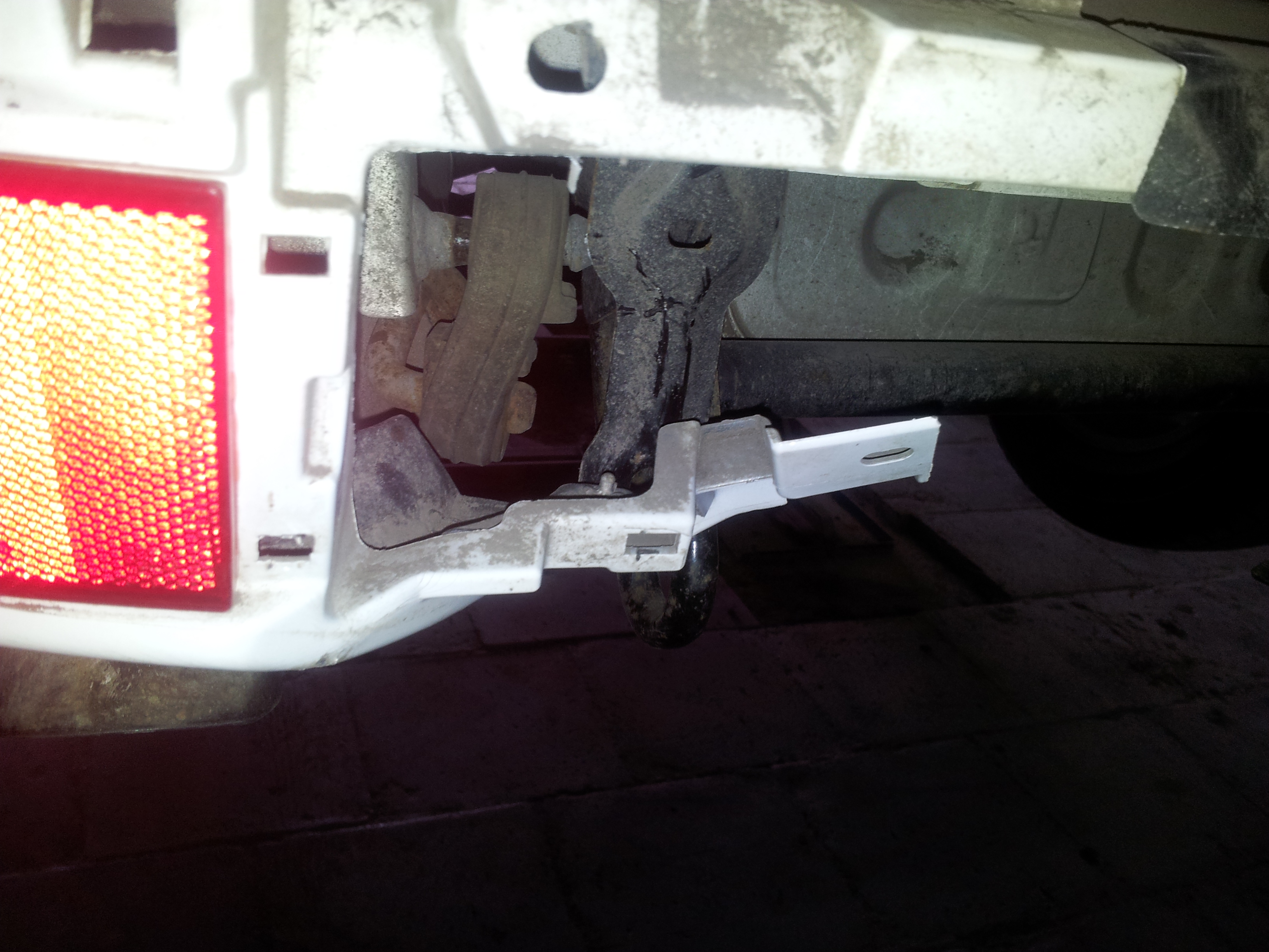

Левое крепление сломало и вывернуло.

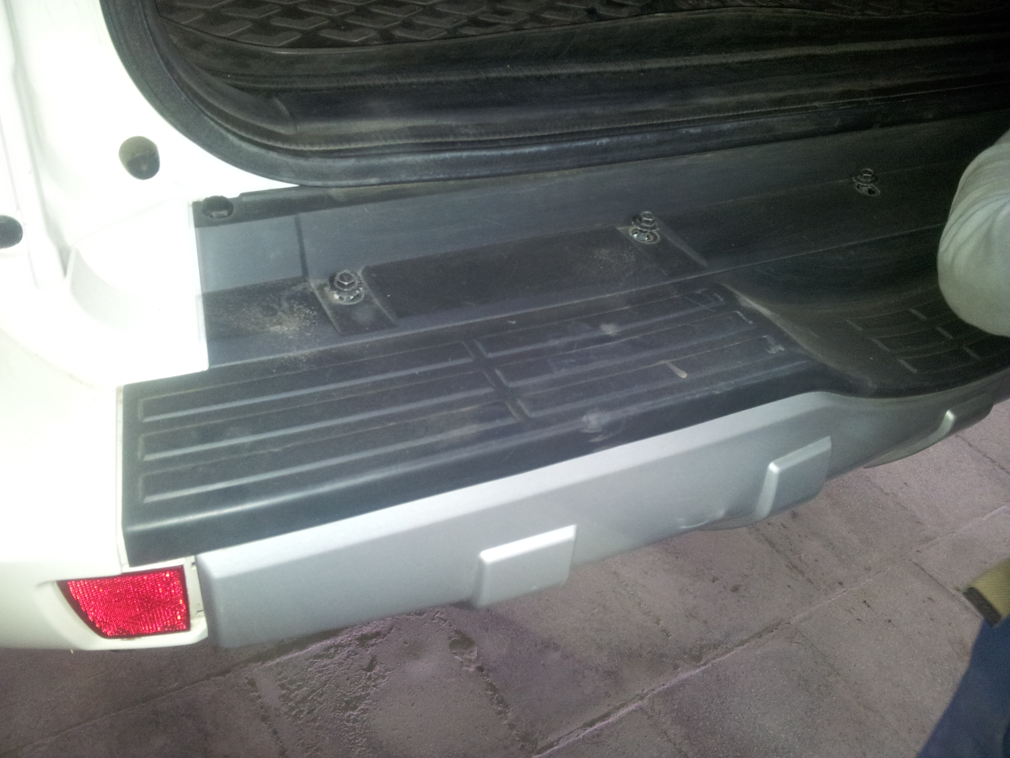

Откручиваем болты верхней накладки бампера
и снимаем её.
