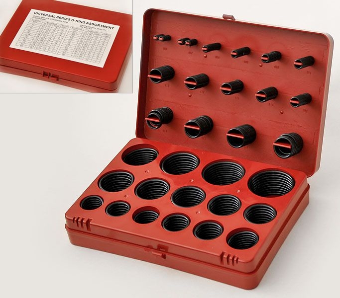

Мне когда кондей реанимировали, то прокладочки колечки ставили вот с такого набора, только перед установкой их смазывали какой-то зеленоватой смазкой. Уже третий год пошёл, всё работает.
