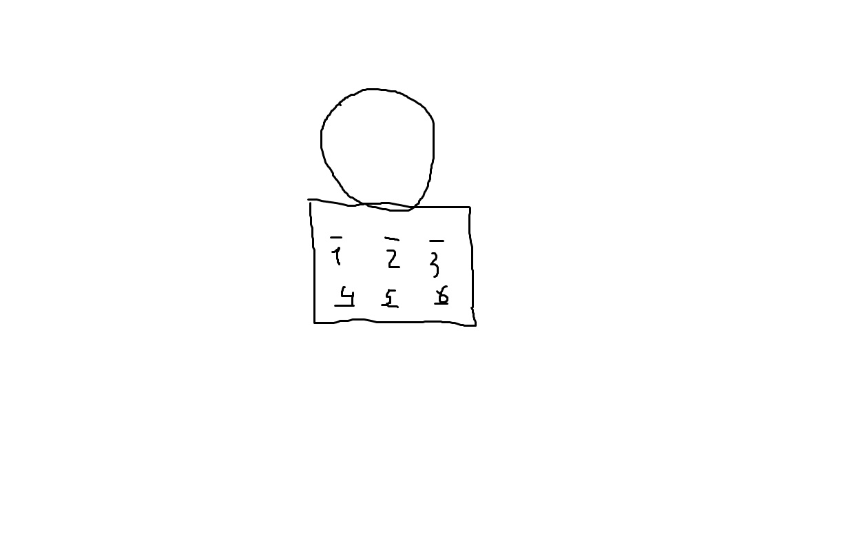

В общем просмотрел в нэте как проверить РХХ. Методом прозвонки выводов. Там говорилось о сопротивлении между выводов от 28 до 35 Ом. У меня же чуть больше. Схемка такая. (извиняюсь за художество). Схема прозвонки 1-2, 2-3, 1-3. и 4-5, 5-6, 4-6. у меня вышло что 1-2 и 2-3 - 43 Ом, а 1-3 - 86Ом и так же на нижней части. По идее РХХ рабочий?
