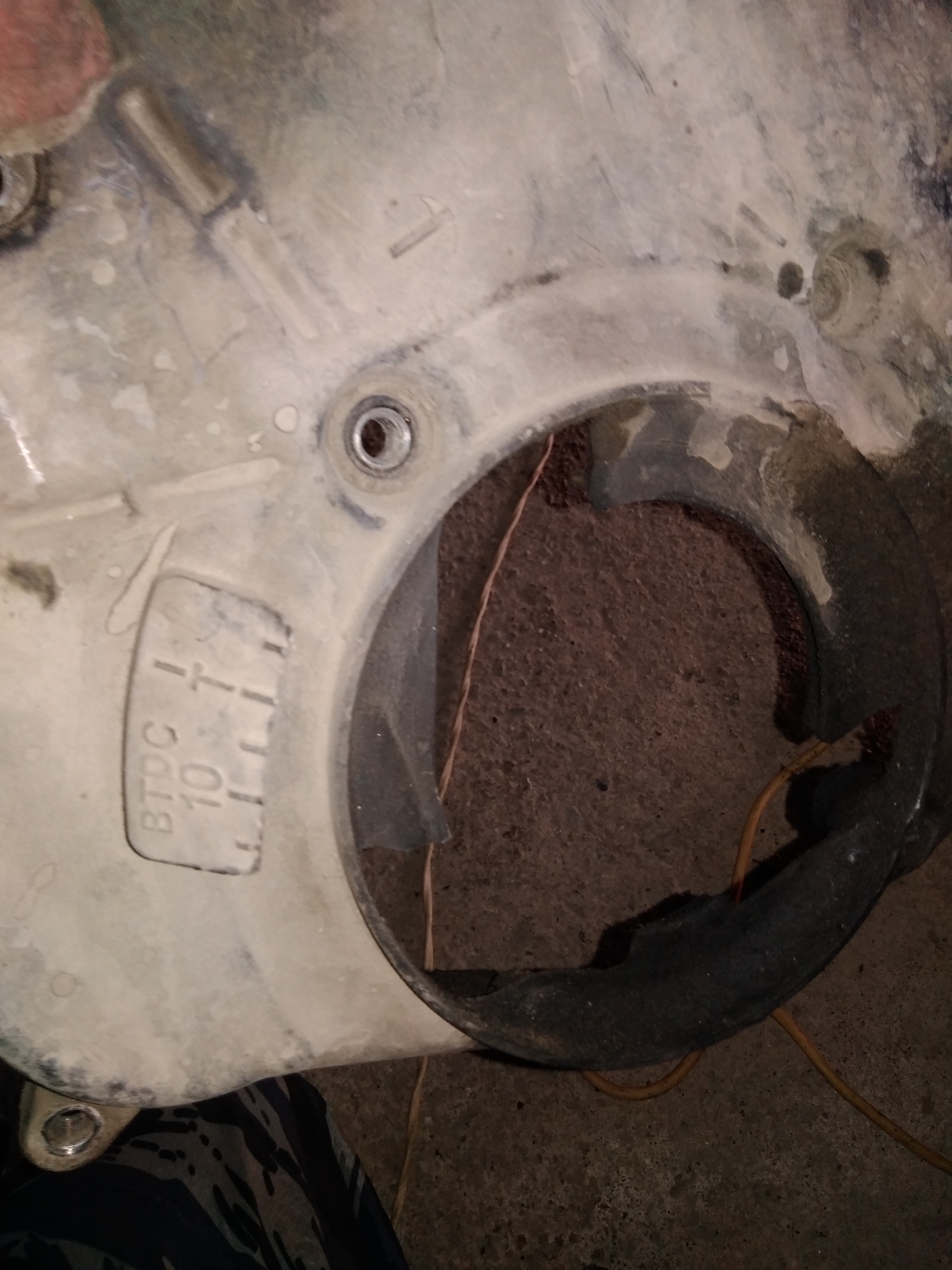

Не могу найти метку на шкиве коленвала

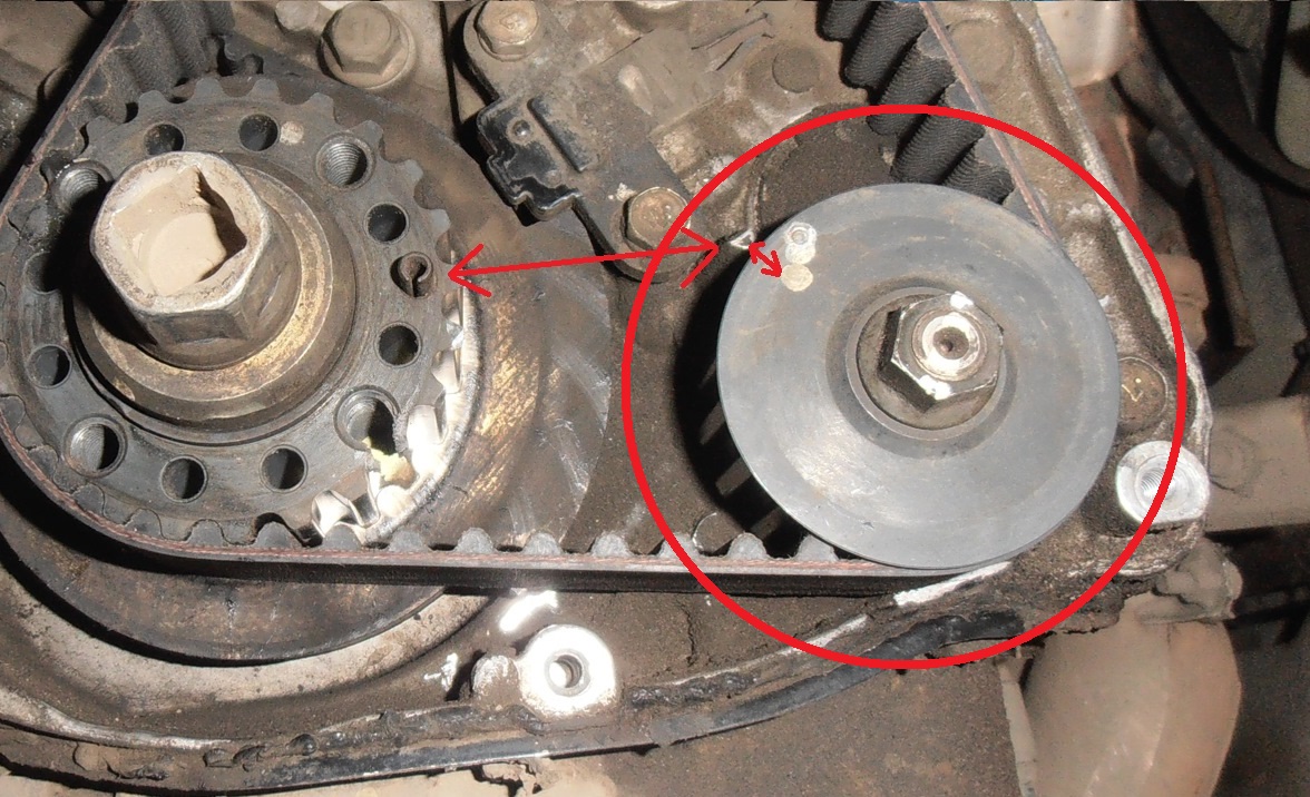

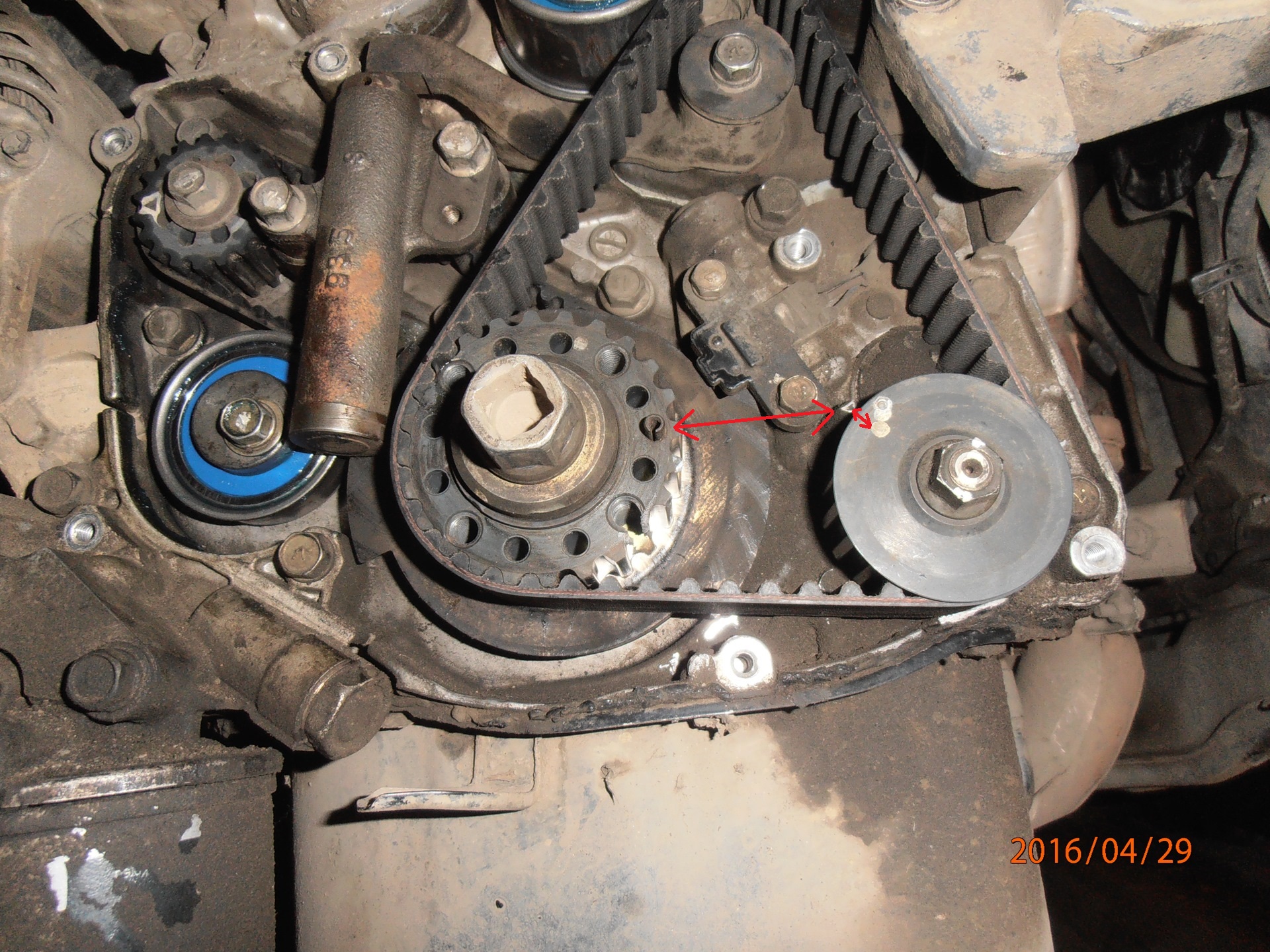

Паджеро 4g64 не GDI 2.4 помогите советом!
Сообщение SPD »
метки ГРМ (Pajero, Delica 4G64 16 клапанов). На фото Выше двигатель не с Pajero.

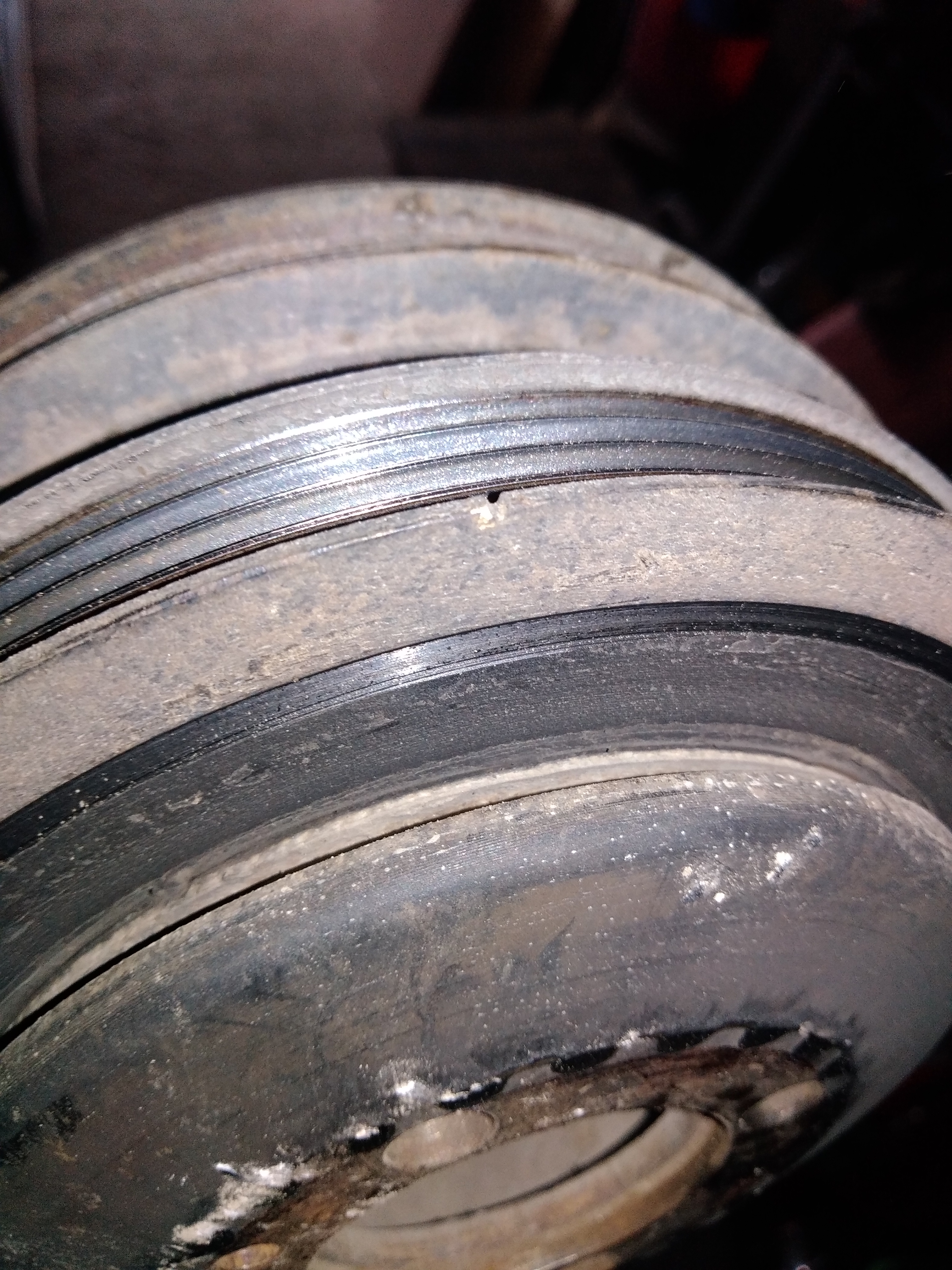

Сообщение Сергей196 »
Нигде на шкиве коленвала нет метки или засечки, может выставляеться шкивом для ремней с неё и крышкой, вот на них есть

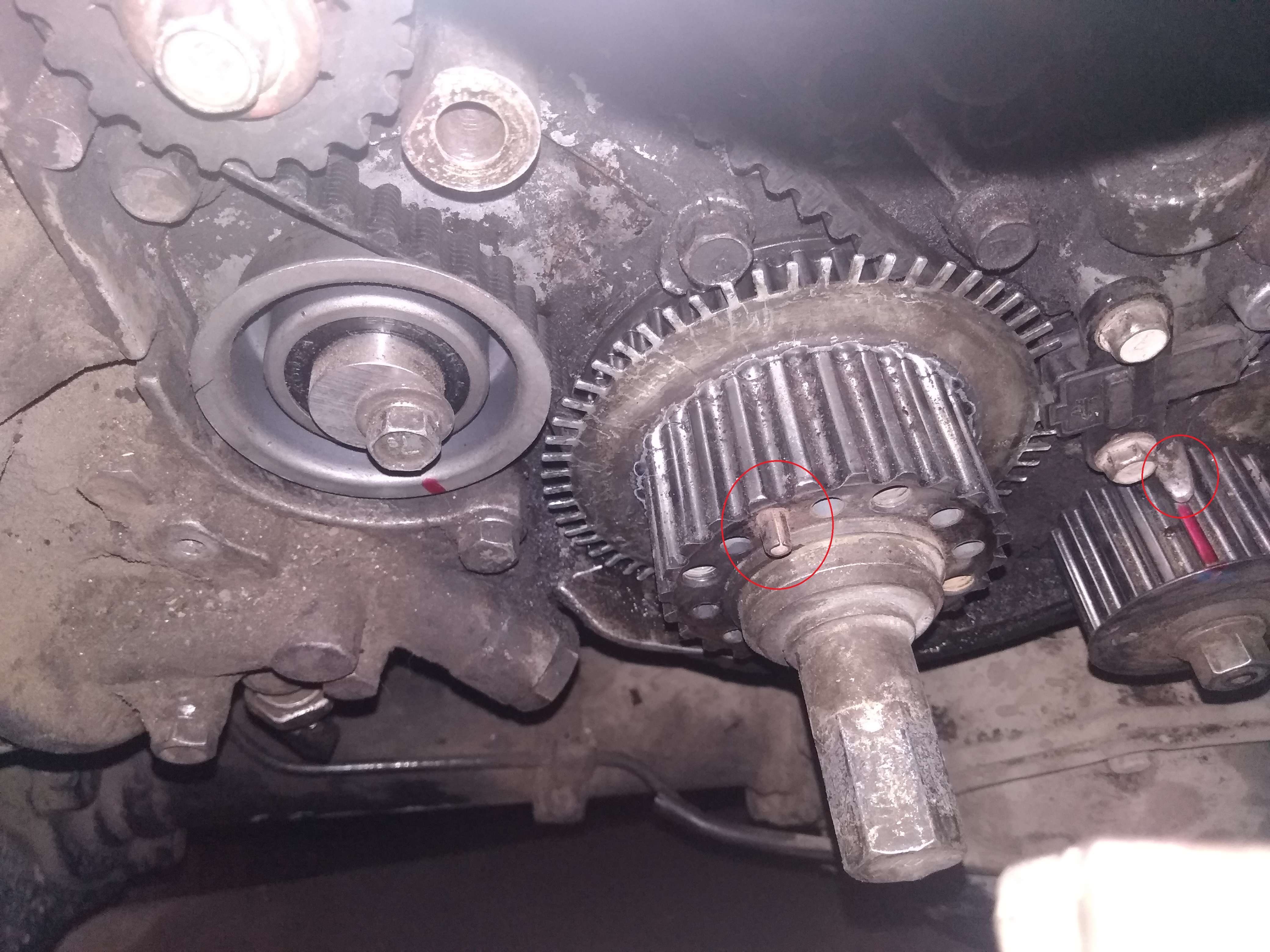

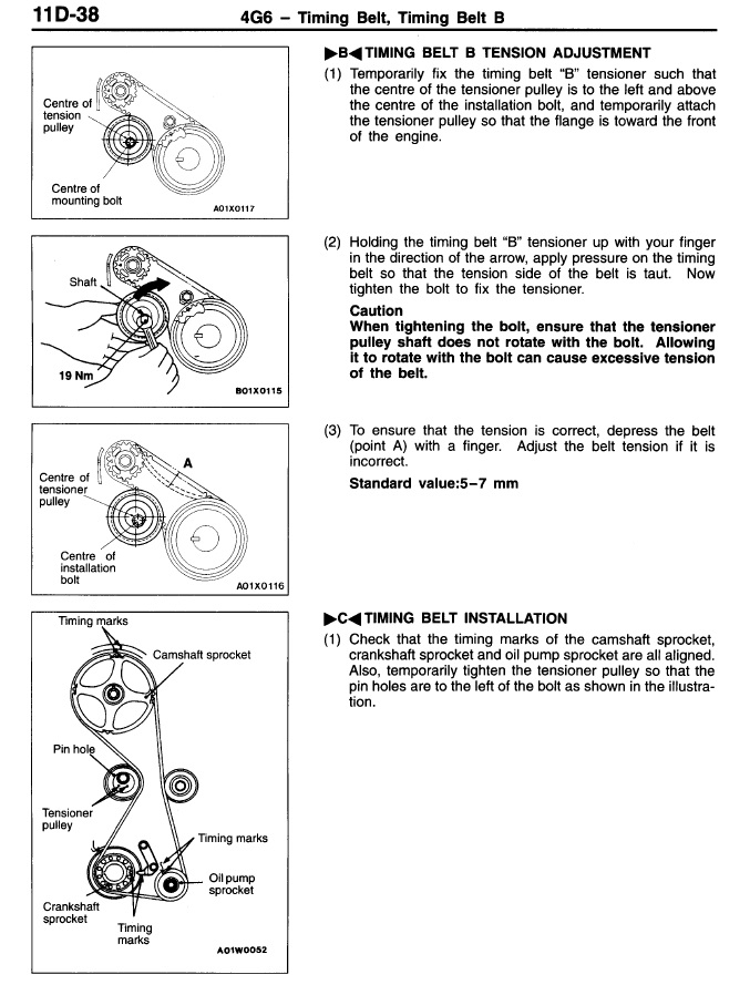

Сообщение SPD »
и советую почитать как правильно выставлять по меткам шестерню масляного насоса, там балансир встает в нужное положение только на одном из трех оборотах шестерни.
Это разве не шпилька для шкива?
