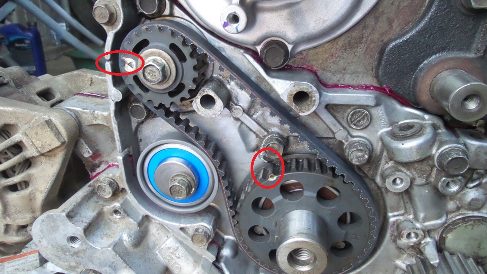

Не могу найти метку на шкиве коленвала

метки ГРМ (Pajero, Delica 4G64 16 клапанов). На фото Выше двигатель не с Pajero.

Нигде на шкиве коленвала нет метки или засечки, может выставляеться шкивом для ремней с неё и крышкой, вот на них есть

и советую почитать как правильно выставлять по меткам шестерню масляного насоса, там балансир встает в нужное положение только на одном из трех оборотах шестерни.

Это разве не шпилька для шкива?
