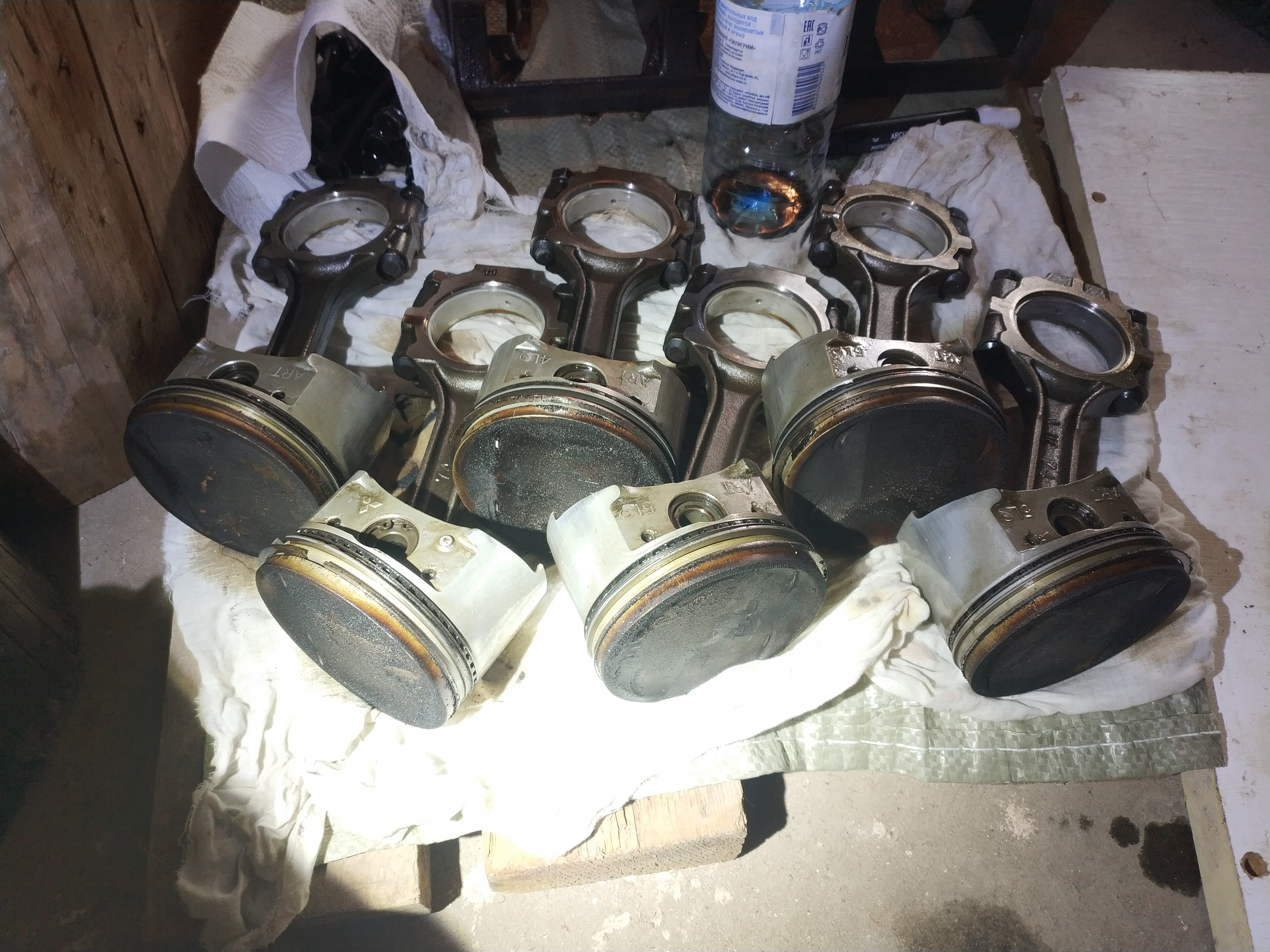

Оставлю небольшое дополнение - вдруг кому пригодится.

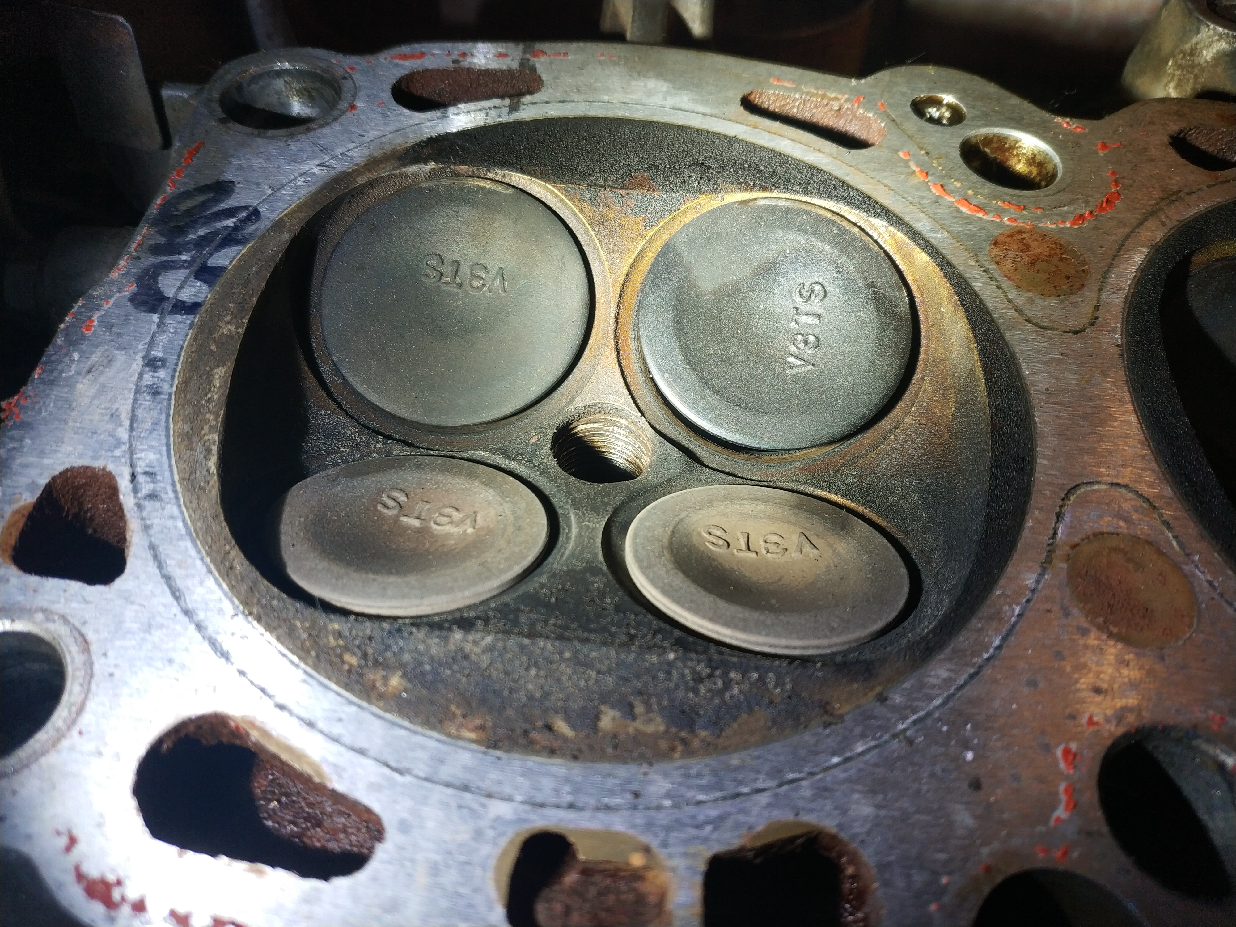

Наконец-то разобрал двигатель, в итоге ударило по всем впускным клапанам, 2 не повезло больше всех, отметки от ударов и на клапанах и на поршнях остались.

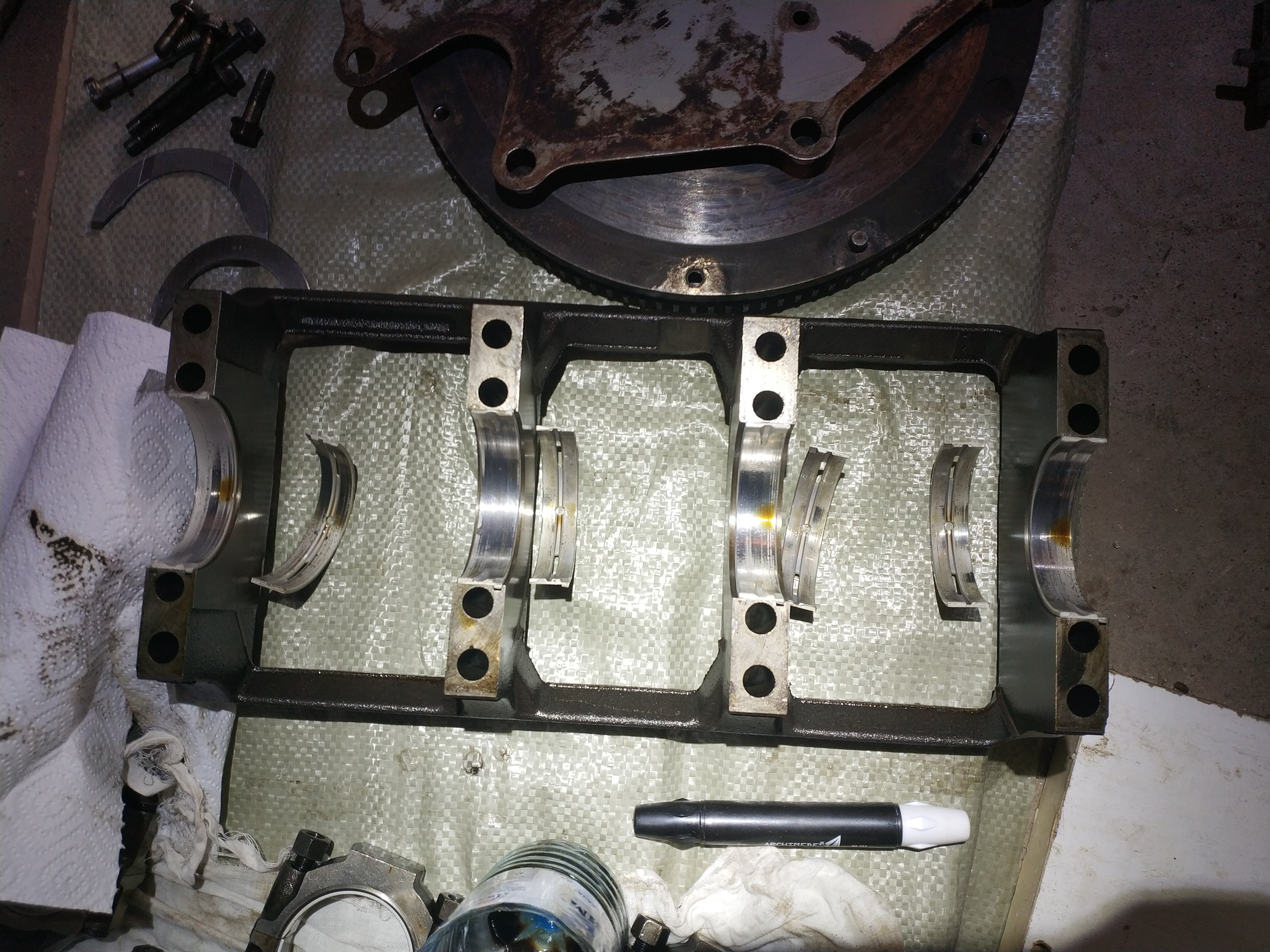

По колену - вкладыши не провернуло
, но напрягает неравномерность потертостей на вкладышах.

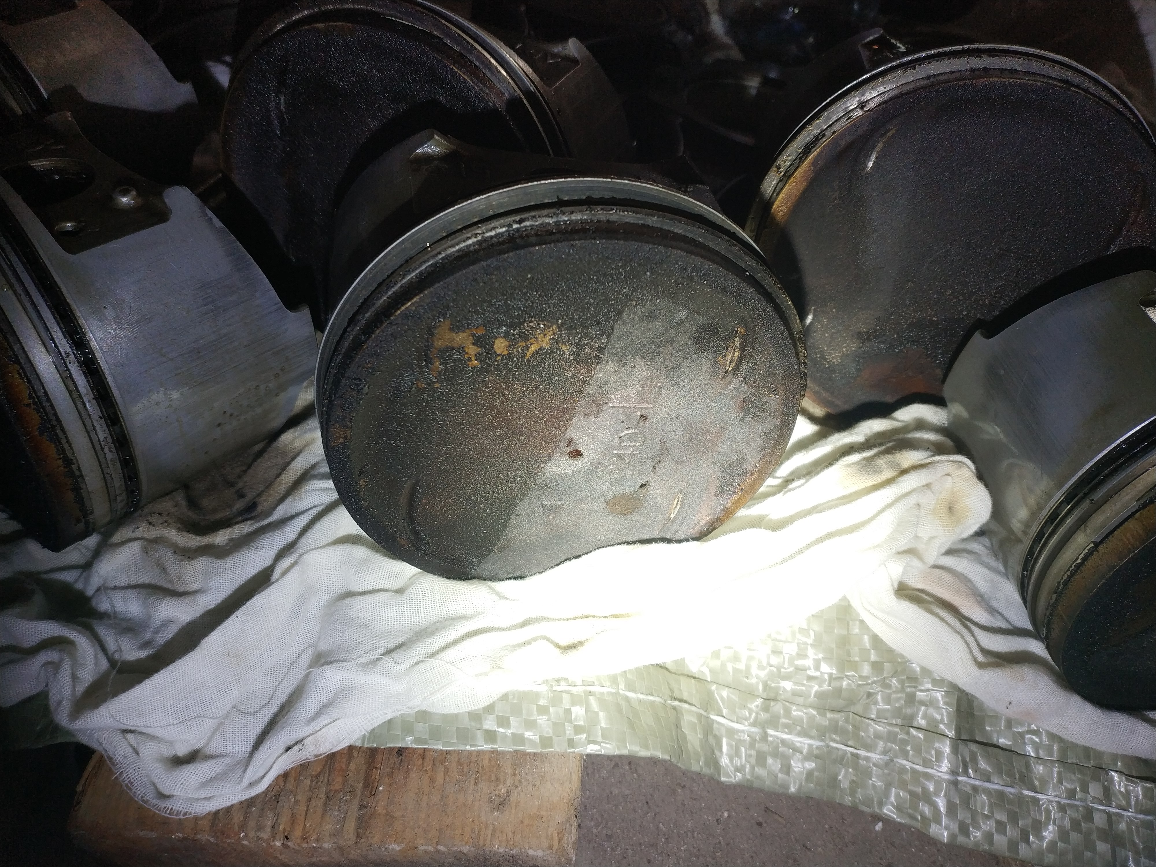

По поршням - визуально трещин или дыр не замечено, но почему-то сверху до 1 кольца в сильном нагаре/черном порошке. Также при разборе в левой по ходу голове вообще в левом дальнем углу лежала щепотка этого черного порошка
. Не могу понять откуда такой сильный нагар - плохой бенз или масло(за 1.5 тыщи вроде подлил 0.1-0.2 л, но это не точно)?
В итоге думаю головы лучше поменяю, низ отмою и соберу обратно - в связи с этим вопрос: стоит ли менять вкладыши или оставить эти? Кольца думаю оставить(наверное уже притерлись).
