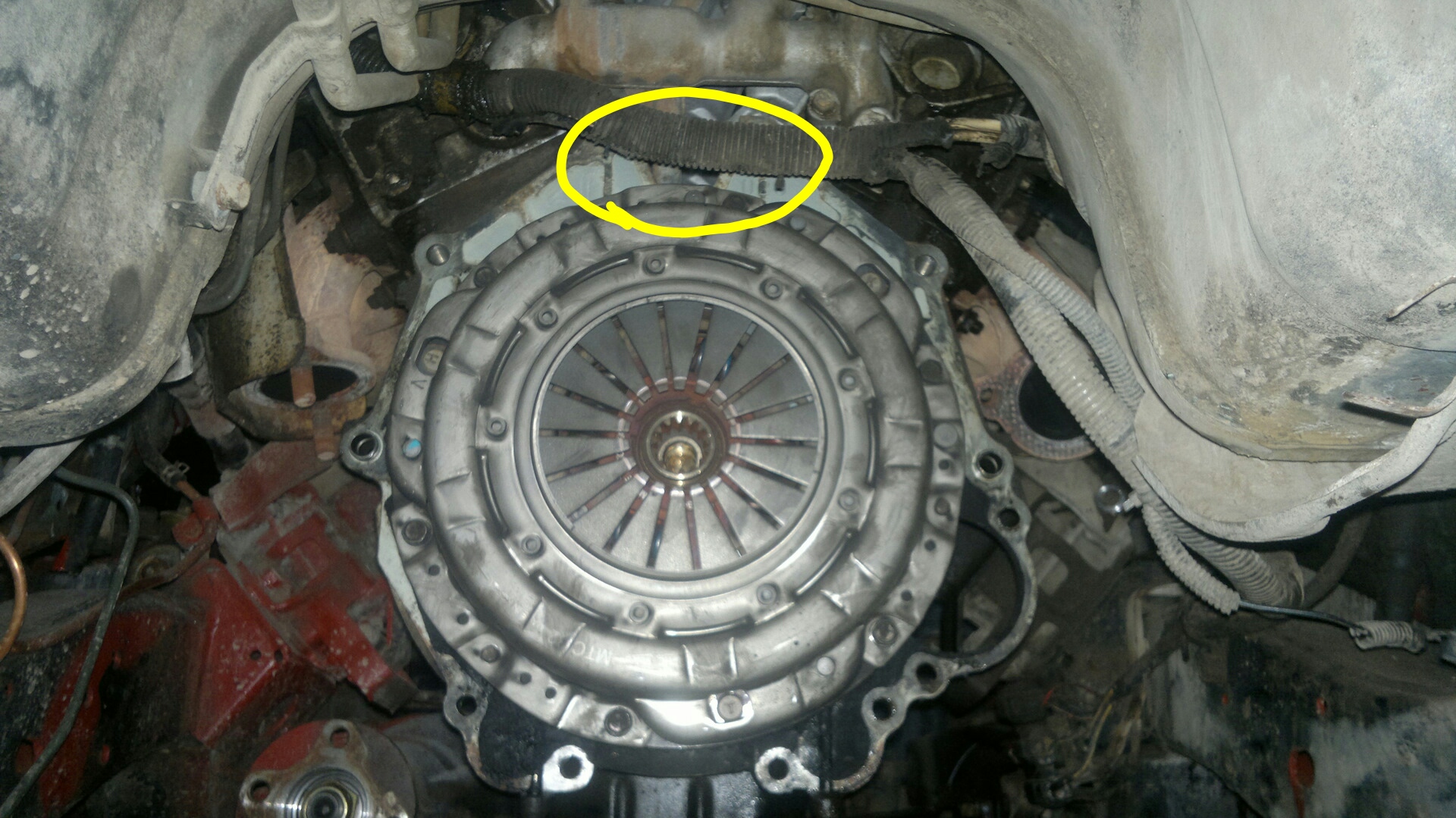

Не знаю хорошо это или нет но в моем случае верхних болтов не оказалось

А у меня пальцы музыкальные...
Могу скрутить/закрутить из под капота, но только один их этих двух болтов, который правый. Левый только выкрутить получалось, не ставлю его... Для затяжки/срыва подлезал обычным накидным ключом (вот гнутыми или нет, не помню...)

Теперь то понятно где они стоЯт, Снизу от коробки пытался разглядеть - нифига не увидел
