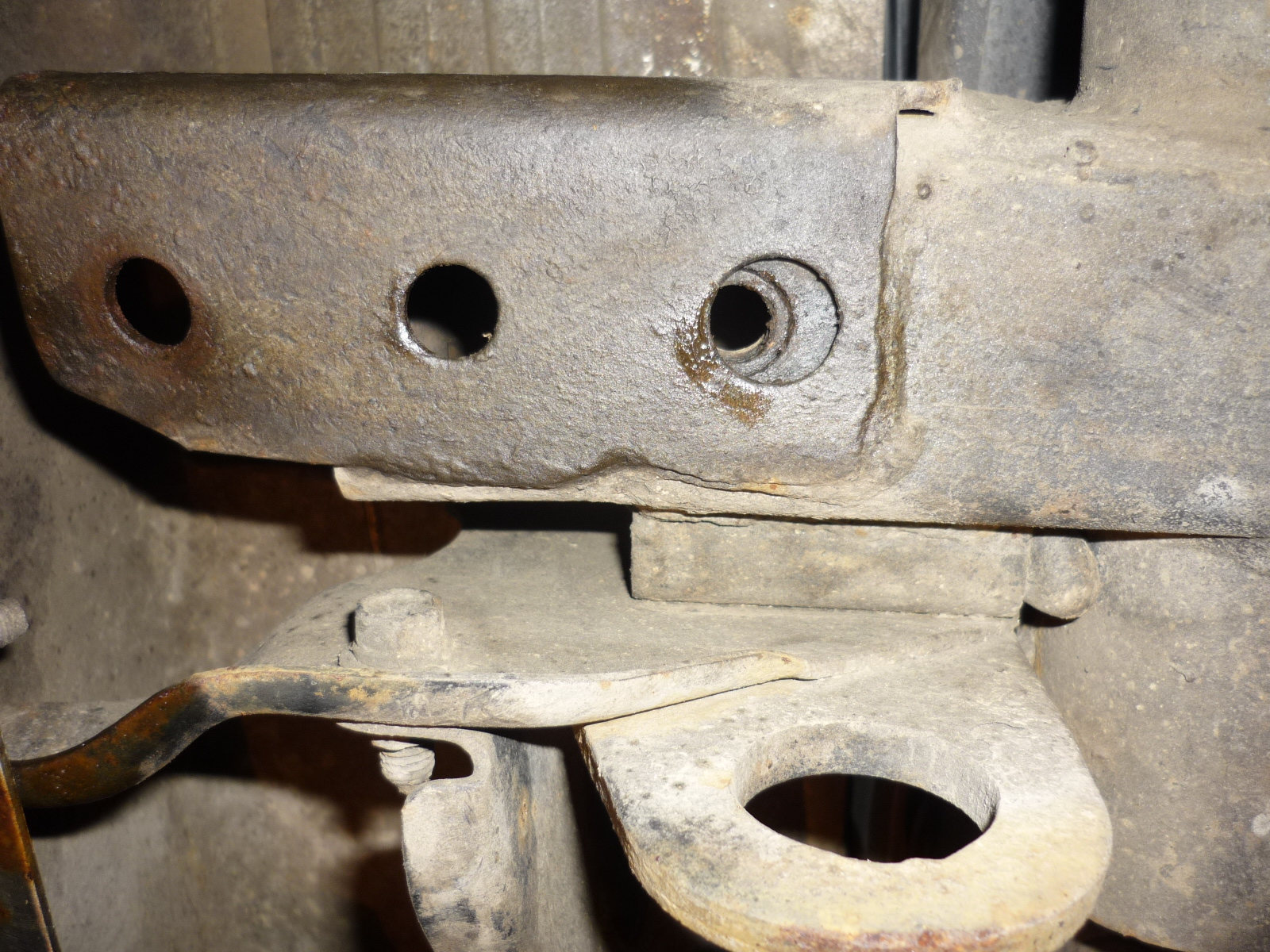

Геморр начался вот с этого места:
Т.е. это штатная резьба в раме
Видать, шибко узкоглазый японец варил
Пришлось "доработать напильником" обе дырки.
Второй момент- умудриться засунуть болтики в остальные отверстия, что без резьбы.
Ну ладно, вставить ещё смог кое-как. Но ведь надо ещё и ключом головку болта держать.
Всё мешает. А если учесть что железяка тяжёлая (килограмм 15), в одно рыло ставить очень неудобно.

dvm99 писал(а): ↑08 июл 2019, 09:13
Странно однако, но у меня все отверстия совпали, ничего не подгонял

Deem-On писал(а): ↑08 июл 2019, 14:17
Дырки-то совпали, тока рама криво сварена- рахлёст на резьбу. (сварка родная!)

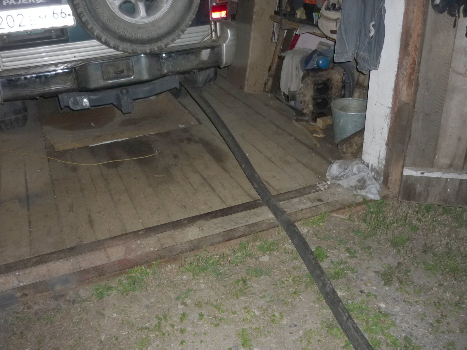

Я ещё в холодное время на выхлопную толстый шланг накидываю и на улицу выставляю, чтоб ворота можно было закрыть. А тут уже никак...

В общем, отвинтил трубу, попытался развернуть, даже немного дырки попилил, ничего путнего не получилось... Всё равно немного перекрывает дыру. Гнуть трубу не хотелось.
И тут вспомнил, что у меня валяется труба от старой машины, которую я сколхозил из ножки кЕтайского стола
Вот с ней можно делать, что хочешь- не жалко!
Ну, я и "навоял"
Заодно и ещё одну проблемку решил (нет худа без добра) - чуть уменьшил выходной диаметр трубы,
теперь выхлопной шланг одевается без "адаптера" напрямую

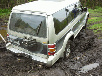

У меня засады в основном вот такого плана
На вид выглядит как обычная грязь, но это глина вперемешку с торфом. Посуху едешь вообще не задумываясь, а вот по мокрому нужно форсировать такие вот нырки. Проехал, и дальше опять вполне можно ехать... Хай джек есть, но я им ни разу не пользовался... Куда совать-то?
Поэтому решил луче лебедиться ручной лебёдкой
http://pajero4x4.ru/bbs/phpBB2/viewtopi ... 09659&hili
В действии без фаркопфа уже испытал
Надо посмотреть, как с ним будет...
